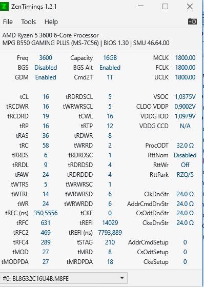

habe mich vor ein paar Tagen zum ersten Mal an OCen des RAMs gewagt. Wollte mal fragen ob ich die Werte (speziell Spannung) so dauerhaft betreiben kann. Läuft alles stabil (Karhu > 10000%)
Außerdem wird mir das mit den tRFC Werten nicht so klar. Ich sehe auf euren Screenshots immer einen Wert für tRFC/tRFC2/tRFC4. Ist das so korrekt? Ich dachte die Werte müssen unterschiedlich sein. Habe jetzt aktuell 3 Werte im Bios gepflegt. Bei zu niedrigen Werten wurde es auch schnell instabil. Vielleicht kann ich hier aber noch optimieren.
Höchste Temperatur war bisher 54° bei den Riegeln. Sollte noch passen?
Freue mich über ein paar Tipps.
VG
PS: Danke für die guten Guides hier im Forum. Ohne die hätte ich das wohl kaum zum Laufen bekommen!
  • Danke
Reaktionen: hRy
@MeMaurice
tRFC2+4 kannst du auf Auto lassen. Diese werden nicht verwendet. Wichtig ist nur der tRFC Wert. Mit diesem könntest du auch noch weiter nach unten. Probiere hier mal 160ns. Dafür musst du einen Wert von 304 eingeben. Zusätzlich kannst du noch beide *SCL Werte auf 4 senken.

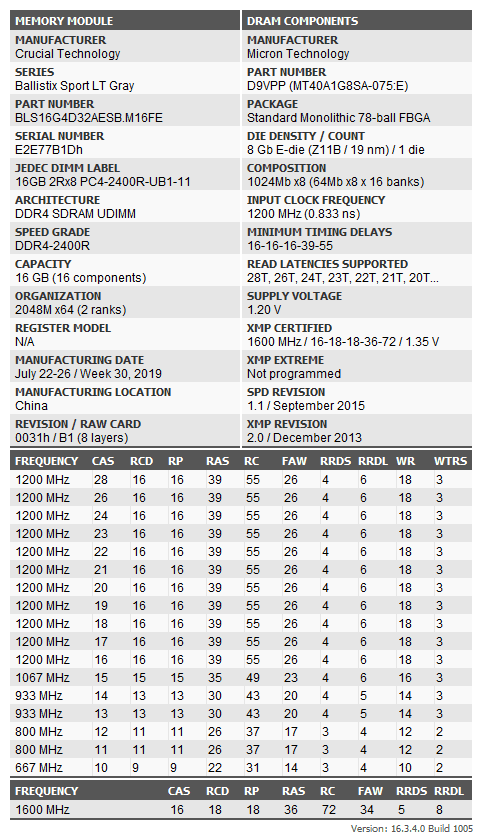

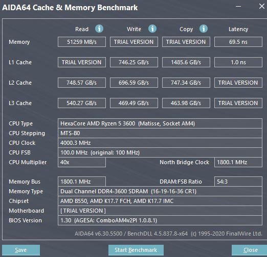

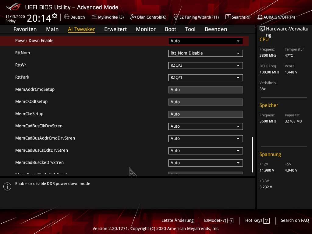

Hallo, ich bin jetzt nicht so der große RAM-OCler, habe aber mal ein wenig mit meinen Crucial Ballistix 3200 probiert. Als Basis habe ich den Ram Calculator benutzt. Mir geht es auch nicht um das letzte Quentchen Leistung. Aber besser wie Standard sollte das hier sein. Die Spannung steht auf 1,38 V. Wenn ich für mehr Mhz die Latenzen hoch setzen müsste, würde ich auch nicht viel gewinnen denke ich?
Für eine kurze Einschätzung der Fachkundigen wäre ich dankbar.

Super. Vielen Dank. Habe ich so angepasst und lief eben mit Karhu stabil bis 3800%. Die Latenzen sind noch einmal besser geworden :)

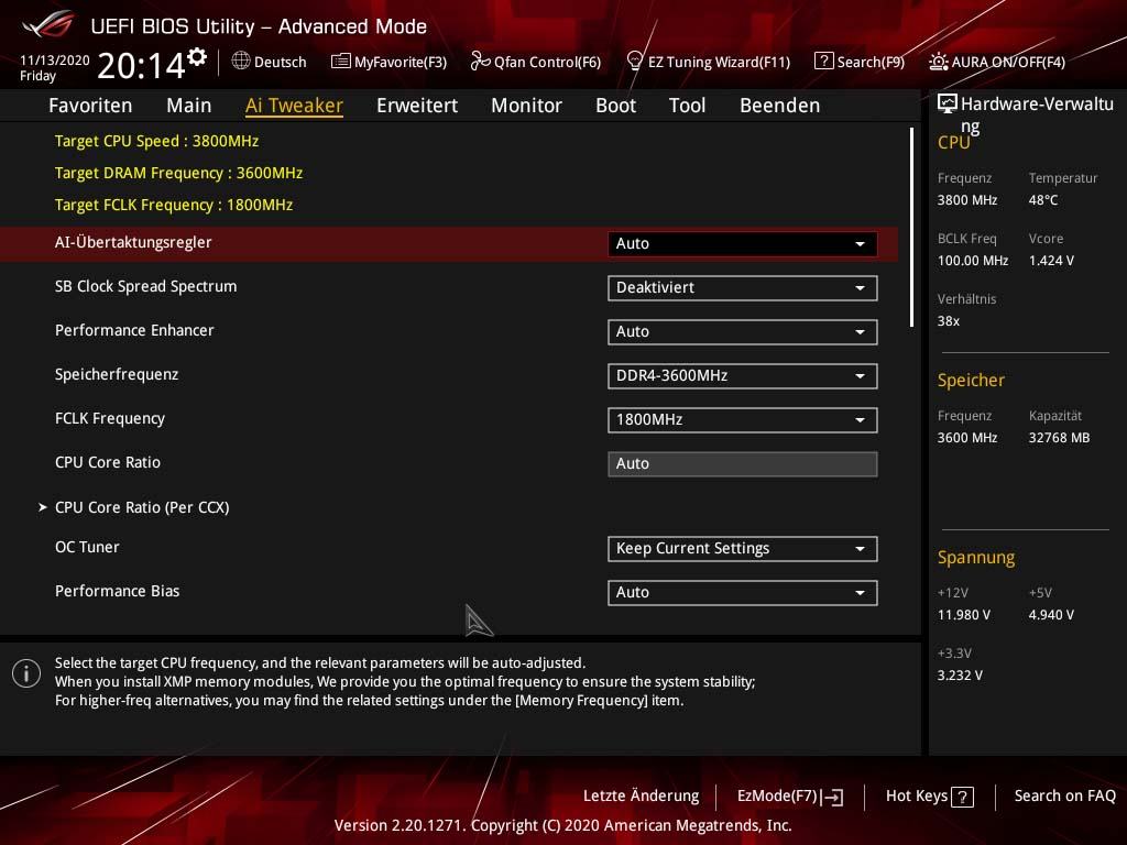

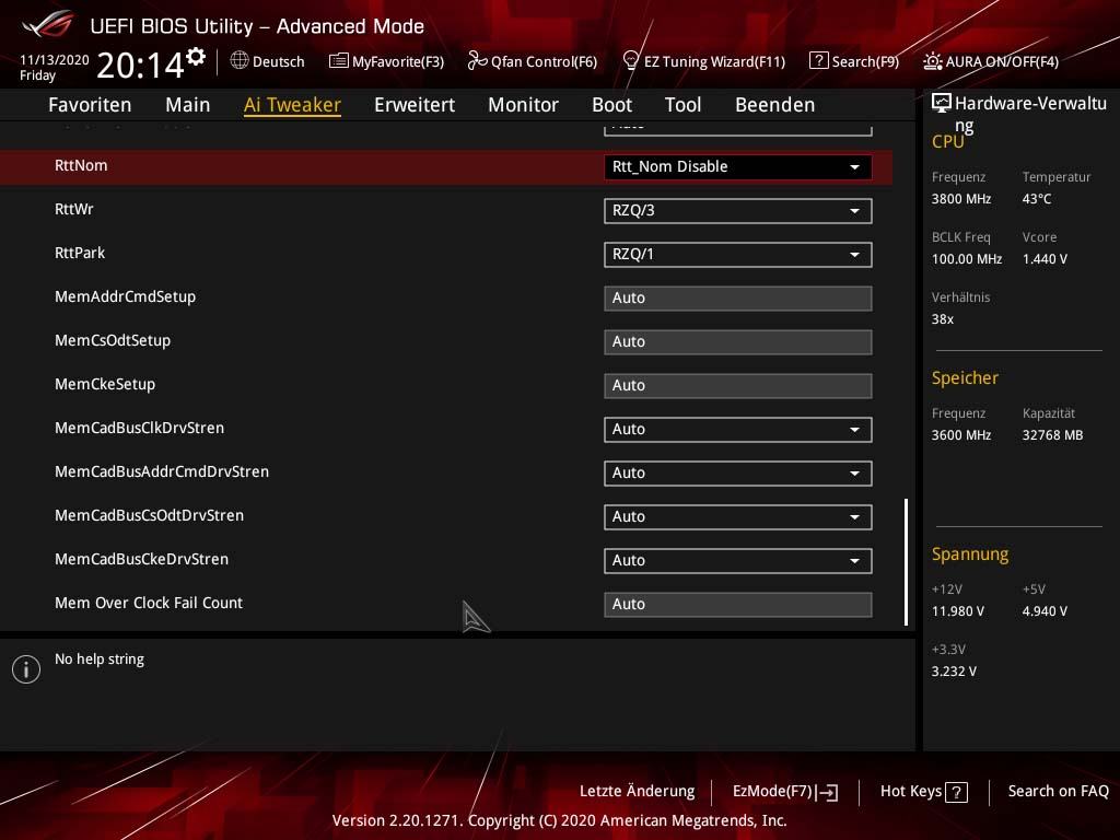

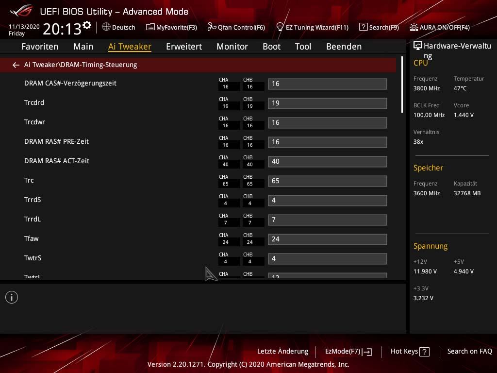

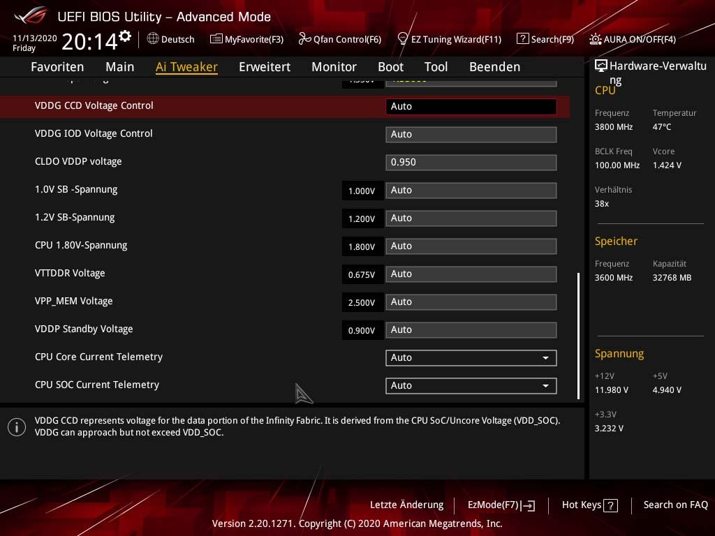

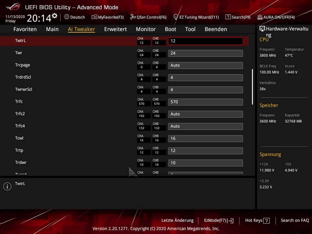

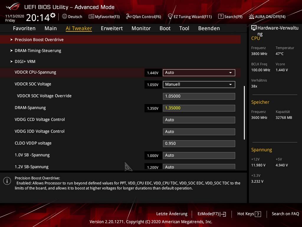

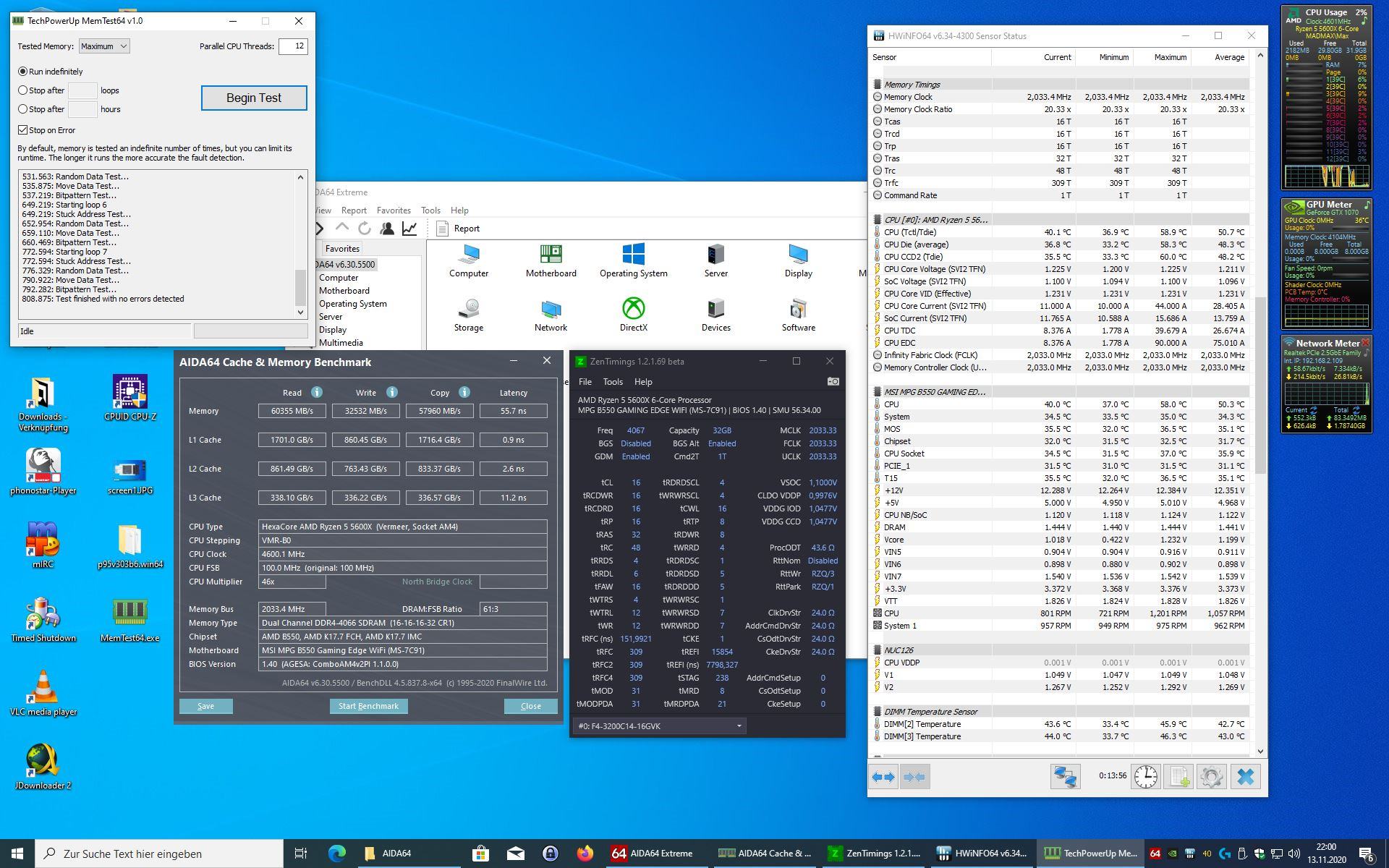

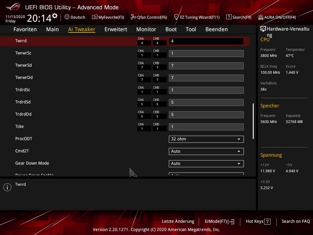

Habe mich nun intensiver in die Materie eingelesen... und verstehe immer noch maximal die Hälfte. ;) Möchte aber trotzdem einen Versuch wagen. Ich habe ein 32 GB (2x16) Kit Crucial Ballistix Sport LT:
Ich habe erst mal wie in der Anleitung VSOC, VDDP und VDDGG festgelegt und in Aida getestet. Gut eine Stunde keine Fehler. Ich habe im Bios noch weitere Punkte zum einstellen wie VDDG CCD und VDDG CCD. Muss ich hier auch noch etwas einstellen oder auf Auto belassen?
Da ein RAM-Test ja durchaus länger dauert wäre ich dankbar, wenn jemand kurz meine Einstellungen im Bios prüfen könnte. Gemäss Anleitung dauert so ein Test bis zu 6 Stunden, da sollten wenigstens die Grundeinstellungen passen. Die Screenshots vom Bios habe ich angehängt. Vielen Dank.
Ich habe wie in der Anleitung empfohlen die Timings aus dem CB-Forum Link genommen:

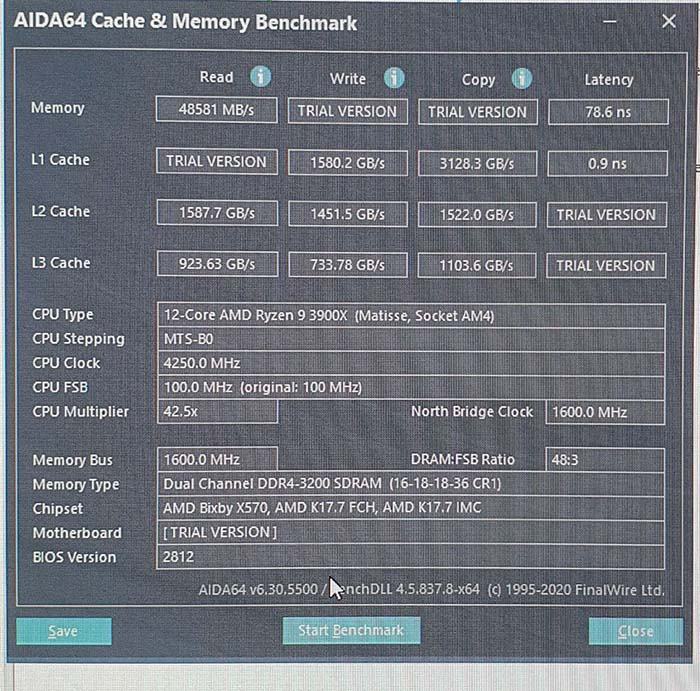

Getestet habe ich das ganze noch nicht (nur 30 min Aida64), ausser einem Vergleichsbenchmark vorher nachher:
Bin für jeden Tipp oder Hilfe dankbar! Ziel wäre das ganze Stabil auf 3600 Mhz zu bringen. Die IF möchte ich nicht übertakten... noch nicht, vielleicht packt es mich ja dann doch noch. Wie gesagt möchte ich auch erst sicher gehen das grundsätzlich alles korrekt eingestellt ist, bevor ich einen umfassenden Speicher Test starte. Ist für den Test immer noch das kostenpflichtige Karhu vorzuziehen oder gibt es auch kostenfreie Alternativen?

Für heute fertig und der DRAM Calc kann mir auch nix mehr anbieten.... kann man an den Timings noch etwas drehen oder so lassen und freuen?
  • Danke
Reaktionen: hRy
Kannst dich definitiv freuen! Den FCLK hätten hier einige gerne.. :)
Auf den ersten Blick würde ich sagen, kannst die TRFC noch was senken. Probier mal 266.

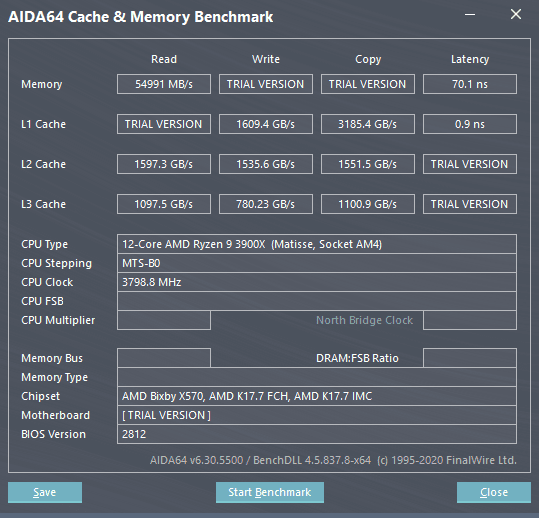

jemand hier mit einem aussterbenden 3900x und cl14 setup...? könnte einen corona bench 1.3 vergleich momentan gut brauchen :) gdm off mit 3800 hab ich jetzt mal verworfen, das ist mir zuviel 🤣 zw. 2400% und 4200% karhu bricht's immer ab und die performance ist die selbe wie mit dem geardownmode angeschaltet...

corona bench 1.3 @ 3900x mit 3800cl14 setup: liegt hier bei 7.290.xxx punkten und braucht 1.06 minuten dafür. eine vergleichstabelle finde ich eigtl nur auf der corona website, dort wird aber nur die zeit angebenen und cpu takt, im optimalfall. ram wird komplett aussen vor gelassen, ausser die menge. gibt es irgwo eine benchliste, wo man mal vergleichen könnte...?
Schnelltest...

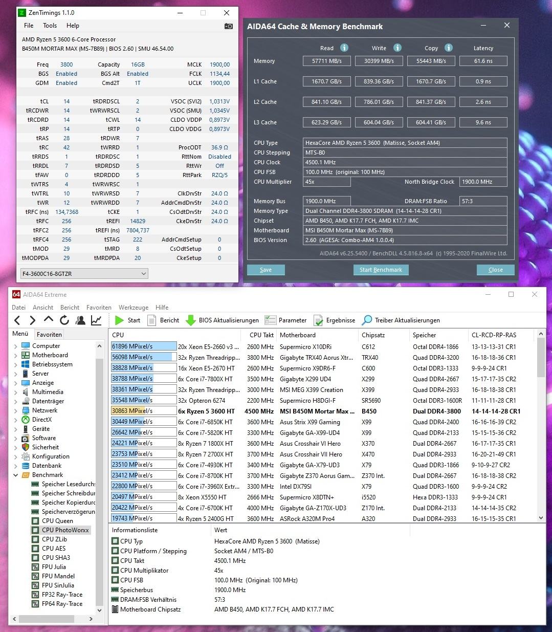

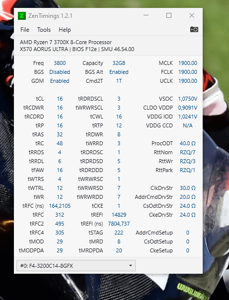

Hey Jungs, habe mich vor paar Monaten schon mal an die Optimierung rund um meinen Ram gemacht - kurze Fakten:
4 x 8Gb Flare X 3200C14 @wakü
X570 Aorus Ultra
3700X @wakü
System läuft seit längerer Zeit in angehängten Settings stabil (11k karhu). Jetzt würde ich vielleicht nochmal gerne ein paar Stunden investieren
und noch ein paar ns bzw. mb/s rausholen. Könnt ihr mir dazu bitte in wenig behilflich sein? Hätte jemand noch eine Idee wie ich auf C14 kommen
könnte?
Danke und Gruß
Michi
