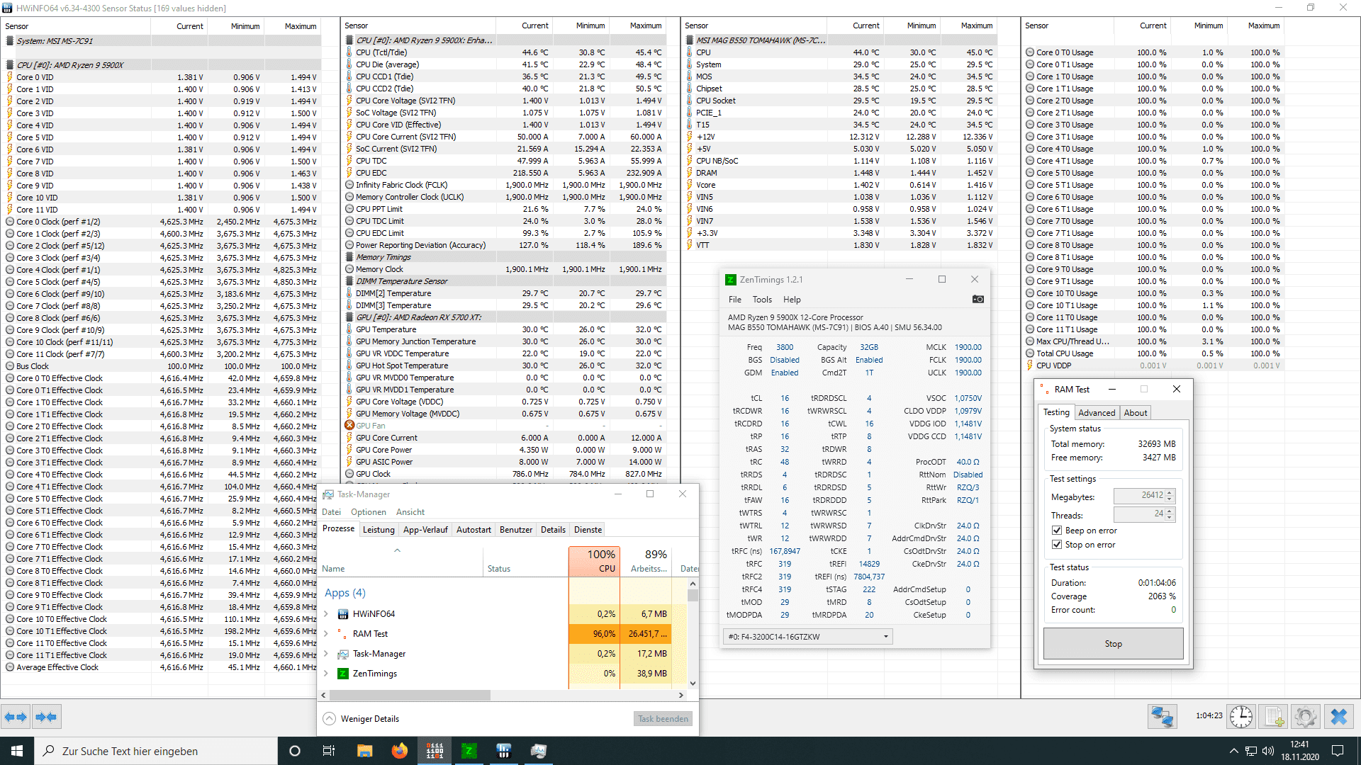

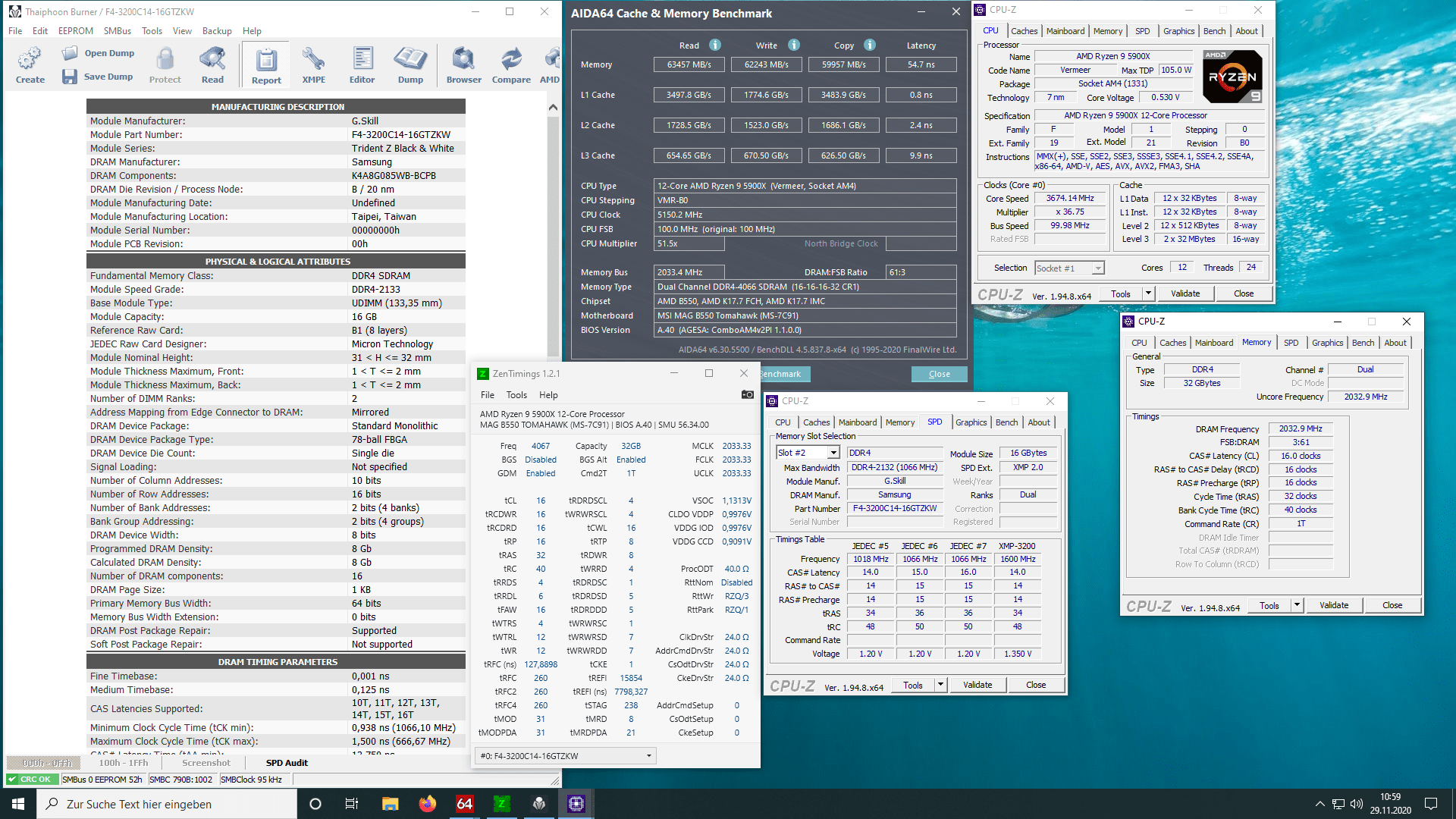

Moin, habe nen gskill trident z 3200 CL14, 2x16gb und einen Ryzen 5800x. Hat jemand Erfahrung mit dem Kit? Was ist bei dem so drinnen?
Schau mal sind das diese hier wo ich auch habe?
Ja ich habe halt die rgb version aber sonst gleich, wie viel volt hast du für die 4000 CL16?
1.55 VDimm wird aktiv gekühlt mit nem 120er Lüfter siehst ja an den Temps im Screen von HWINFO64
Wichtig ist halt Speicher 1:1:1 laufen zu lassen sonst bringt es nichts
Mein 5900X macht IF 2100 mit aber der Ram keine 4200MHz.
Hab mal getestet IF 2100 und Ram 4066 Werte waren schlechter als so wie Er jetzt läuft
Passt doch. Du solltest noch Neu- und Kaltstartszenarien testen, dann gibts eigt nix zu meckern.
Edit1: Doch was zu meckern: Wie hast du die VDDGs ausgelotet? Müssen die so hoch sein (vlt wegen den WHEA-Fehlern)? Wenn die VDDGs zu dicht an die VSoc kommen, kann es durchaus noch Probleme geben. Prüfe mal, ob du problemlos ca. 30-40GB an Daten per USB3-Speed auf ein USB-LW schieben kannst, ohne dass das LW ausgeworfen wird. Und auch Spiele testen und Soundprobleme gegenchecken. Wenn es da keine Probleme gibt, kannst du die VDDGs auch so lassen.

Update:
So Vdimm ging noch weiter runter bin bei 1.508V weiter gehts vermutlich nicht runter

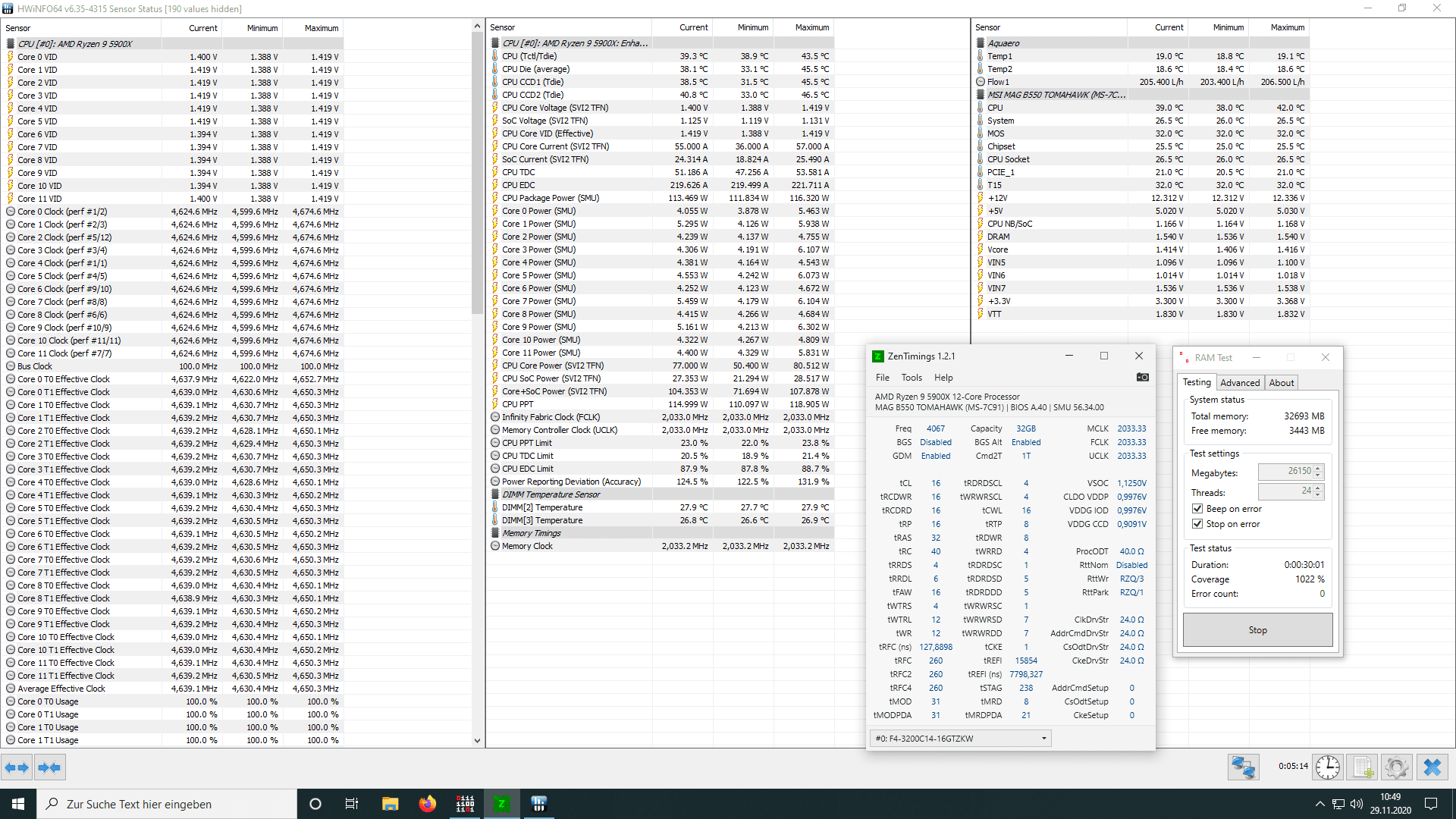

Top, dann hab ich schonmal nen Anhaltspunkt, auch wenn ich nicht glaube, dass mein Zen3 in diese Regionen vorstoßen wird (wenn er denn irgendwann mal lieferbar ist). Und anscheinend gibts wohl mit den derzeitigen Agesa-Versionen bei Einigen noch andere Probleme mit WHEA-Fehlern und spontanen Reboots - da muss man ja erstmal hoffen, dass man davon verschont bleibt.
