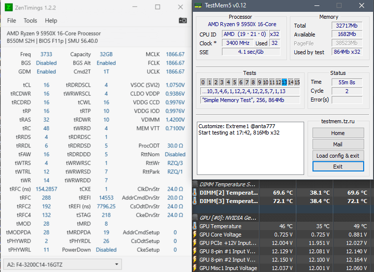

für nachher ist noch ein test mit 1.15VSoC angedacht, wobei das (ab 1.1V bereits) meine vernunftsgrenze schon übersteigt (vllt. ist die ja auch blödsinn, aber sie bleibt trotzdem :d v.a. wenn ich hier bedenke, dass es mit 1.0625VSoC ja bereits "vollkommen stabil" laufen *könnte*, wären die whea's nicht (von denen ich ja immer noch der meinung bin, dass sie auf dem x470 asus board und in einer früheren gb x570 bios version nicht vorhanden waren :rolleyes: )). zum testen, ob es damit whea frei laufen würde und es generell machbar wäre, ist's aber kurzzeitig mal okay für mich. ein 24/7 setting werd ich darauf dann aber sicher nicht aufbauen, das ist mir einfach zuviel voltage auf dauer... und nur der whea fehler wegen nochmal 0.08V mehr vsoc...? nee...
  • Debug_Report_26829348,5197311.txt

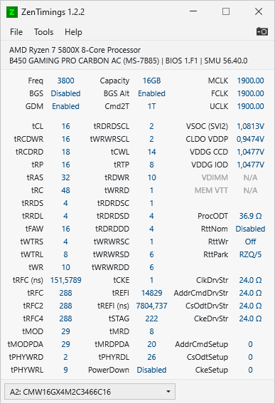

Ach du ka..., ja da bin ich raus. Dann einfach ausprobieren und ja, die 3 Subtimings machen richtig viel aus. tRRDS, tRRDL und tFAW grundsätzlich immer so gut es geht nach unten ausloten. Beschleunigt die RAM-Tests und vor allem auch die FPS in limitierten Szenen von Spielen.
Danke, habe das ganze jetzt mal weiter probiert und es sieht schonmal gut aus wobei ich mir eigentlich nicht ganz so vorstellen kann das dieser Ram mit diesen Timings läuft xD
Bitte noch um verbesserungsvorschläge bzw was ich noch weiter probieren könnte!
Die (Sub-)Timings sind selbst für manche B-Dies schon heftig scharf. Wenn das aber bei dir bootet, scheint dieser Nanya A-Die wohl dieser Samsung B-Die-Nachbau zu sein, von dem ich jetzt schon paarmal gehört habe. Wie hast du denn sichergestellt, dass es dieser Nanya-IC ist? Was sagt der Code/die Version auf den RAM-Stickern?
Der Calculator hat Positionen ausgespuckt, die ich bei mir im Bios nicht gefunden hab...

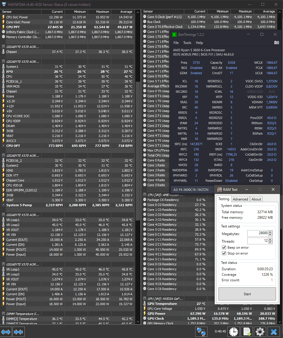

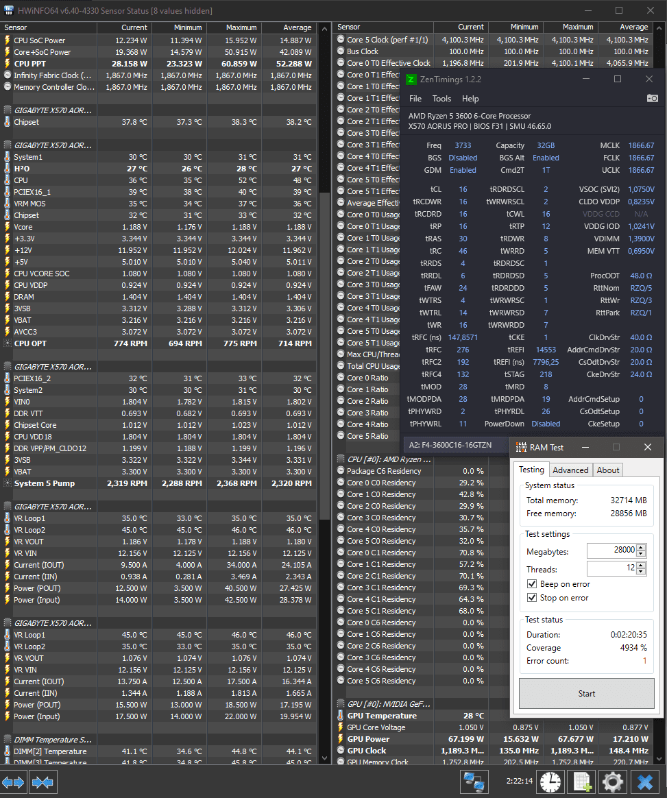

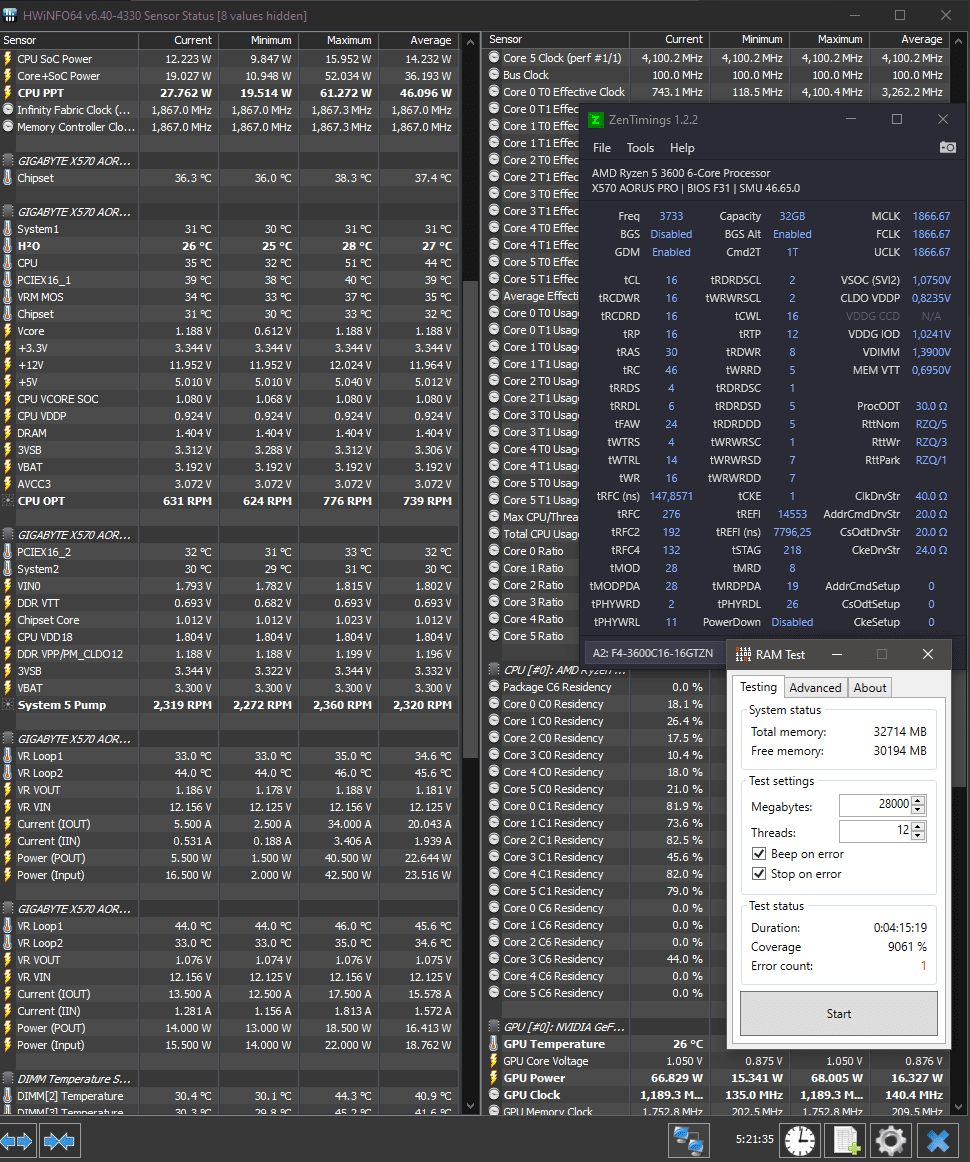

Interessante Feststellung zu ProcODT und CAD:
Sämtliche CAD Werte auf 24 (auto) resultiert in Fehlern unter 1000%. AdrCmdDrvStr auf 20 runter machts deutlich besser ~2000%. ClkDrvStr hoch auf 40 und AdrCmdDrvStr auf 20 belassen ~4500%. CsOdtDrvStr auch noch runter auf 20 ~9000%.
Ab da hab ich die ProcODT Werte mal durchprobiert, sehr interessant das ne höhere ProcODT rein gar nichts bringt, eher das Gegenteil. Sieht man an den Screens, für die CAD Werte hat ich leider noch keine erstellt.
Momentan teste ich die CkeDrvStr durch. Auf 20 gibts unter 500% reproduzierbar Fehler, 30 läuft wieder um die 2000%, jetzt ist grad 40 dran.
Was mich wundert ist das die CKE überhaupt was bewirkt, tCKE macht ja auch nichts aus. Soweit mir bekannt hängt das mitm PowerDown Mode zusammen und ist ja eh disabled :hmm:
RttWr 3 und RttPark 1 müssen quasi sein, alles andere führt unweigerlich zu nem dreifachen cold boot und dann im BIOS zu JEDEC Settings beim RAM, immerhin kein kompletter reset.
RttNom 5/7 hatte jedenfalls geholfen wo ich die CAD Werte noch nicht angepasst hatte, das steht auch noch an. Mit Disabled kamen auch recht früh Fehler während 7 es verbesserte und 5 noch besser war.
DRAM Calc kann man in diesem Fall offenbar völlig vergessen, da hilft nur manuell alles durchtesten... kann noch paar Tage dauern :coffee2::fresse2:

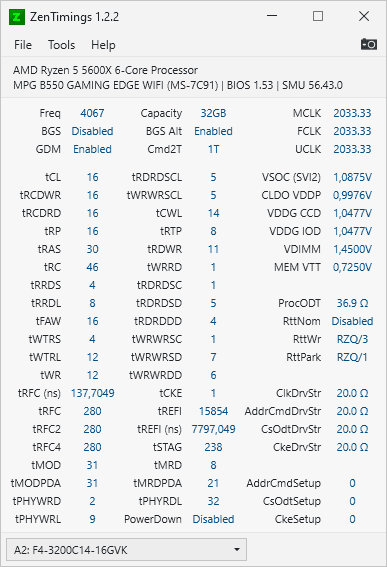

Also ich komme von einem i7 5960x und bin absolut begeistert von der Leistung es 5950. Habe einfach das DOPT Profil meiner 3600 C14 geladen und alles läuft ohne Probleme. Denke ich werde diesmal erstmal abwarten mit dem übertakten. Glaube nicht das es sich so viel lohnt.
