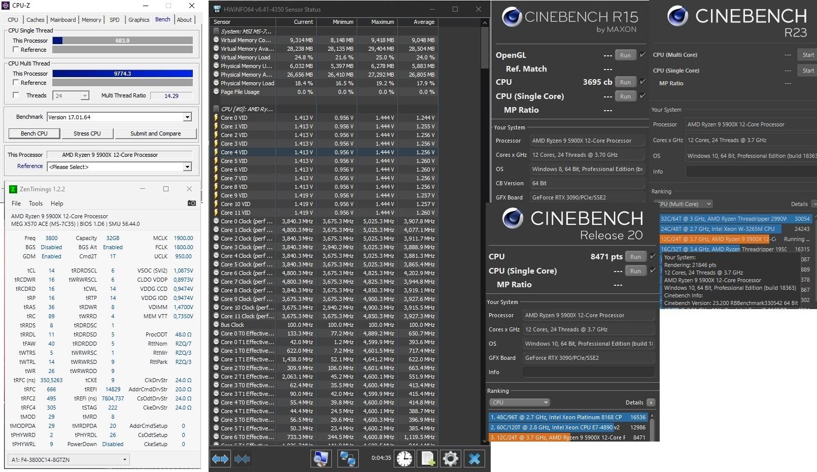

Ich habe jetzt mal anhand der Screenshots von Deluxer die Settings übernommen und komme auf eine Latenz von 61ns :)
Auch im Cinebench R20 komme ich auf 8200 Punkte.
Damit bin ich ganz zufrieden, auch wenn die meisten das gleiche Ergebniss auf Stock erreichen und ich gefühlt komplett am Anschlag bin.
Vielen Dank für eure Hilfe!

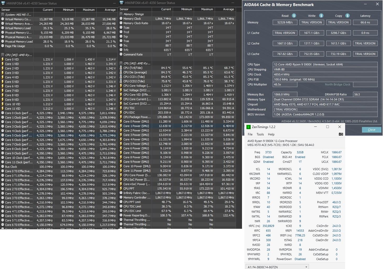

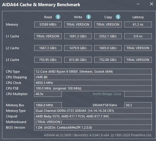

Ich habe wegen Bluescreens nochmal auf default gestellt und per Memtry läuft die Kiste jetzt mit 3733 14-14-14-34.
Man beachte auf den Screens die Latenz von 66,6!! :)
CB R23 Multiscore 21k

Probier mal tRC auf 48-50 und tRFC auf 313-380 zu stellen. Je kleiner desto besser (wenn es bootet) und poste danach deine Latenz
Danach mal mit tFAW auf 36 oder kleiner testen und tRTP auf 8.
Deine SOC Voltage ist ja höher als VDDG, oder ist das ein Auslesefehler? Würde da bei beiden VDDG evtl. auf 1.05v runter gehen
Geb ich dann bei dem obersten die 560 beispielsweise ein?
Ja genau, nur beim ersten
ich werde mich morgen nochmal mit den Einstellungen etwas spielen.
Zumindest bin ich jetzt schonmal auf 61.2ns runtergekommen :)

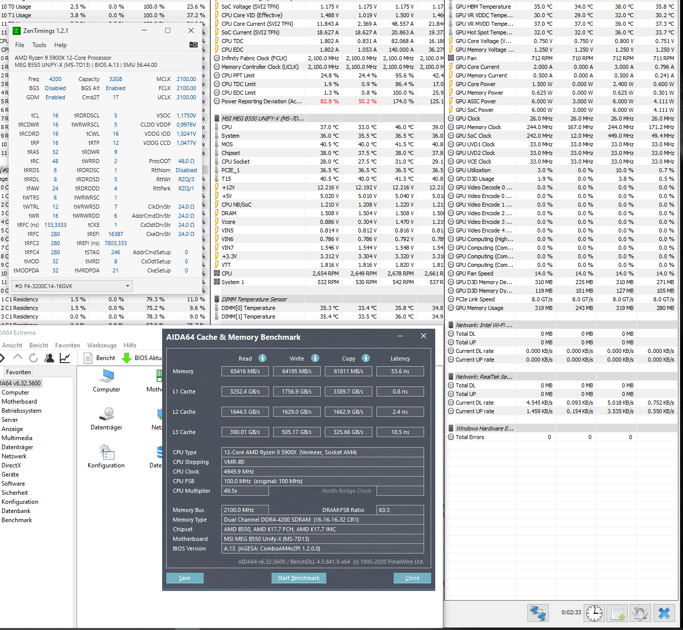

Seit gestern gibt es für das B550 Unify-X ein neues BETA-BIOS. Damit kann ich inzwischen bis 2133 MHz IF booten (bekomme da aber regelmäßig Lautsprecherknacken und dieses nicht gelöst).
Mit 2100 MHz IF geht es dann allerdings und ich komme problemlos in Windows, samt AIDA64 Benchmark und ein bissl künstliche Last wie CB20 Runs...
C/R/W-Werte verbessern sich spürbar. Aber anhand der nicht weiter sinkenden Latenz (im Vergleich zu DDR4-4066 bei IF 2033 und ansonsten identischen Werten) muss ich prinzipiell von irgendeiner zu niedrigen Voltage ausgehen (ggf. auch bei der DRAM Voltage selbst), oder?
Aus meiner Erfahrung raus bricht die Latenz bei zu wenig VSOC ein, aber davor hatte ich eher schon WHEA Errors oder Warnings. Wie siehts denn bei dir mit Warnings aus?
Ansonsten sieht das ja echt stark aus! Gratuliere :)
In HWInfo wie auf dem Screen zu sehen ist -> nichts. Und auch in der Ereignisanzeige bleibt alles sauber, also keine Errors, keine Warnings.
Stabile CPU, denke das machen die aller wenigsten :)

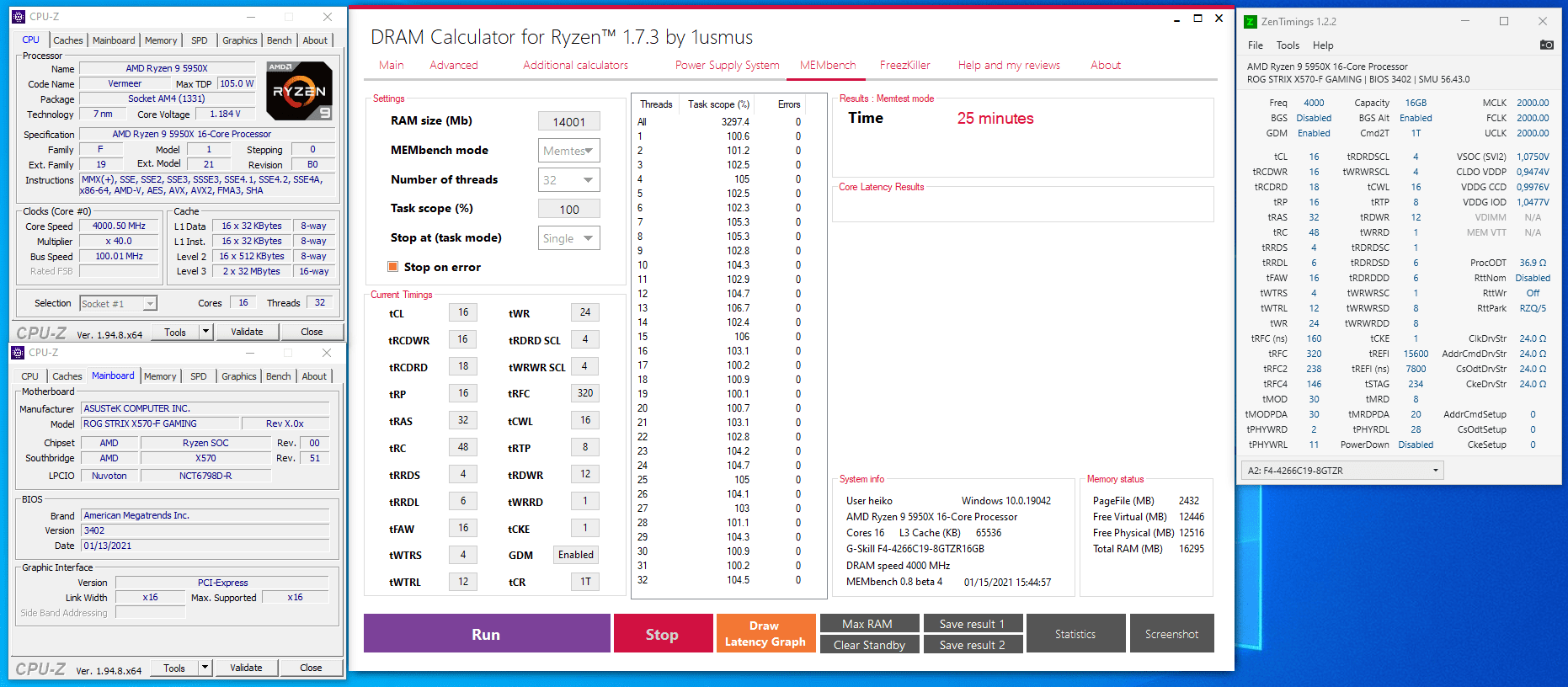

was würdet ihr als nächstes so ausprobieren?
- DRAM Calc Memtest 100% fehlerfrei
- Prime95 kommt wenn nur 1 Whea fehler dann weile ruhe. Und wieder 1 drauf usw.
- Chinebench R23 dagegen kommt in 10Min Test eine Menge Whea fehler.
werde weiter testen
Erstmal Vsoc und VDDG hoch

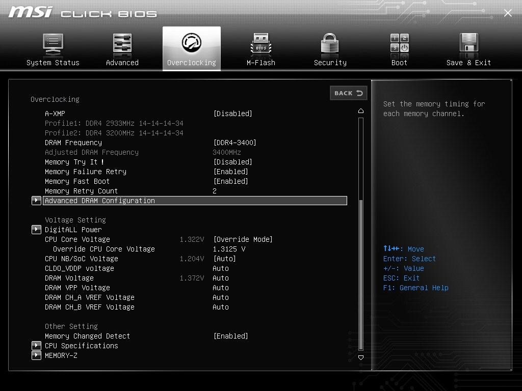

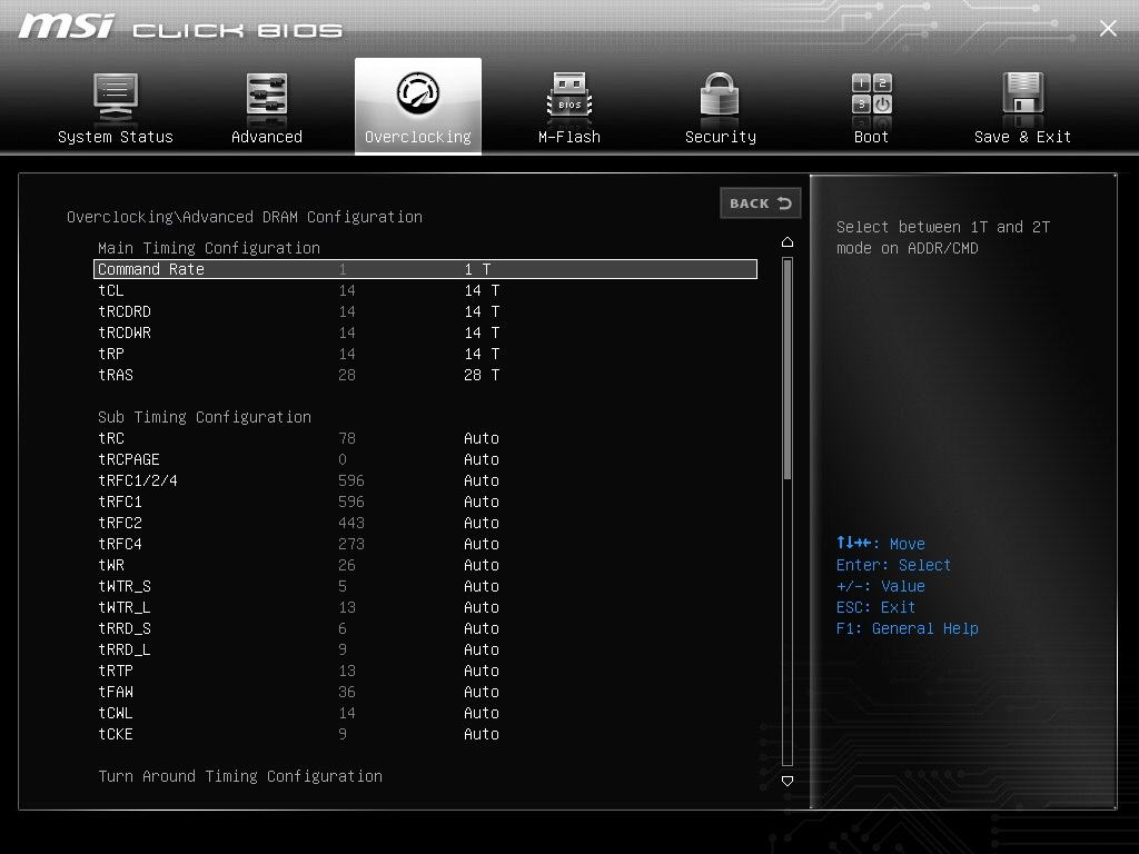

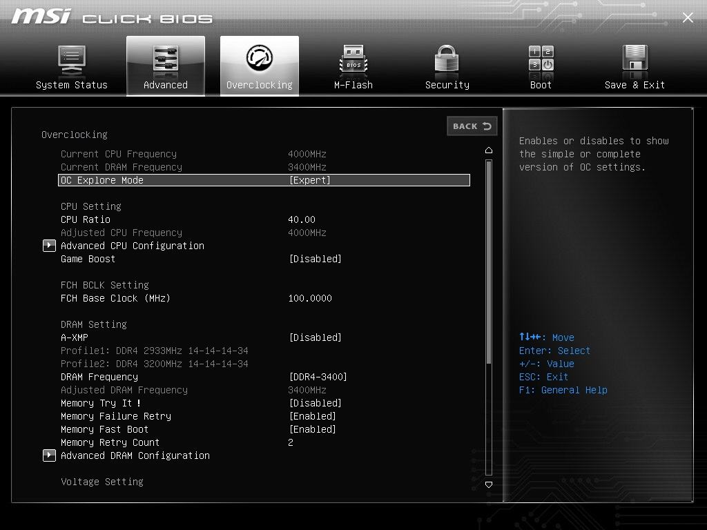

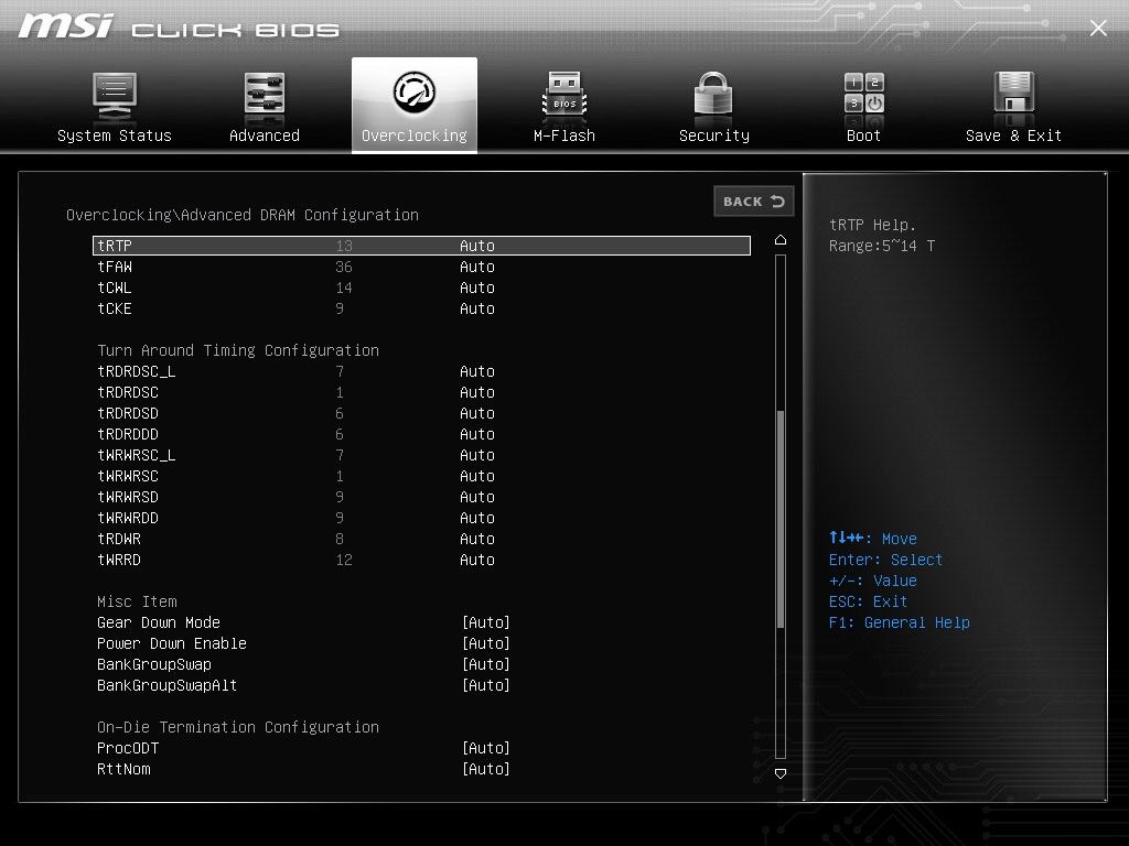

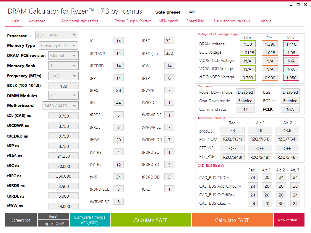

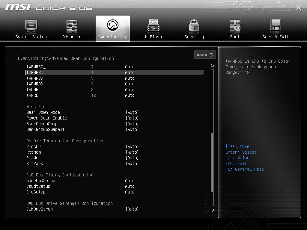

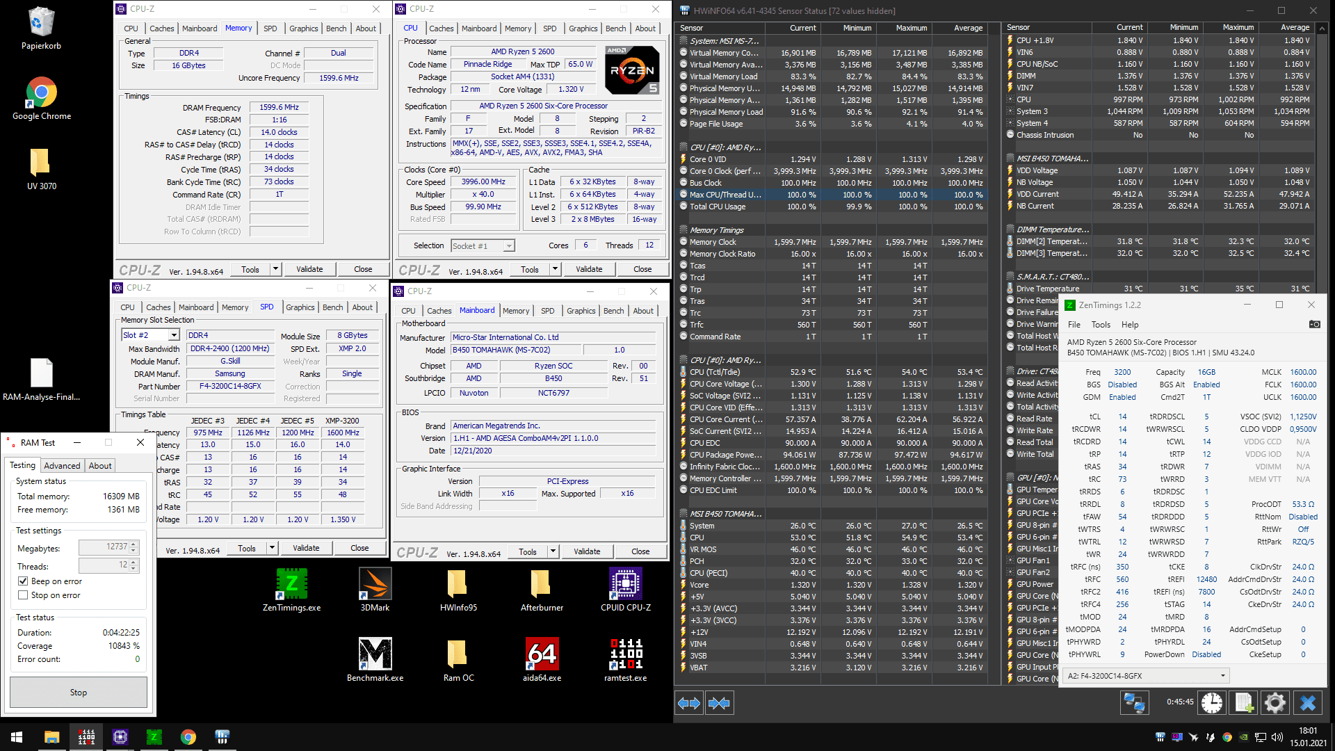

Da ich Dank @Doenereater nun mit G.Skill FlareX F4-3200C14D-16GFX meinen Ryzen 5 2600 befeuern darf, teste ich mich Mal so langsam hier ran.
Zunächst wollte ich den Status Quo vermerken und habe das XMP2.0 Profil @3200MHz mit Ram Test bis auf 10k% durchlaufen lassen: 0 Fehler. (y)
Dann habe ich mittels DRAM Calc das SAFE Profil für 3400 MHz ausrechnen lassen und habe die ersten 5 Haupttiming. Eingestellt. Sofort Fehler bei AIDA64. Dann 1,4V DRAM Voltage und 1,025 SoC eingestellt. AIDA64 lief tadellos durch. Bei Ram Test kommt vor 5000% ein Fehler. Laut Dokumentation wäre der Fehler bei "PROCODT/RTT/CAD" zu suchen. Dort steht noch alles auf Auto bzw wo finde ich diese Settings? Anbei auch Bilder meines BIOS
Nun meine Fragen:
1. Kann ich Ram Test so laufen lassen, dass ich im Nachinein sehen kann, wann ein Fehler entdeckt wurde? Mein PC steht in einem seperaten Raum und die rund 4-5 Stunden nebenbei in dem Raum etwas anderes machen bis ein Fehler ausgeworfen wird ist so gut wie keine Option....
2. Laut der oben verlinken Anleitung wären beide Fehler wahrscheinlich im Bereich "PROCODT/RTT/CAD" zu suchen. Da ich aber alles für den Lauf auf Auto habe, wo soll ich da nach einem Fehler schauen oder ist der "große Ram Test Lauf" für diesen Schritt schon zu viel?
Beste Grüße!
Soc auf 1.15 und VDDG auf 1.05/1.075 testweise bleibt es bei eine menge Whea Fehler mit CBR23.
DRAM läuft mit 1.45v. mit 1.5v trotz B dies war nicht mehr fehlerfrei möglich in DRAM Calc Memtest.
edit: mal auf nächste Bios hoffen
Dann teste erstmal den IF und den RAM unabhängig von einander ob die mit 2000/4000MHz laufen. Könnten auch wie immer die Widerstände sein
hwinfo sagt max. 1.220V und nur das zählt.

nur ProcODT auf 53.3 hat es bisher geholfen das Whea Fehler ca. 6fache weniger wurde in CBR23. 60 oder höhere waren dann wie erwartet wirkungslos.
Ziemlich hoch für Single Rank :hmm: würd da mal die RTT und CAD Werte durchtesten. Bootet er denn mit deutlich niedriger ProcODT?
jo 28.2 tut der booten und auch ins windows. nur ist whea error wieder höher.
VSOC ist ja auf 1.15v sowie VDDG 1.05v
beide nochmal erhöhung brachte auch keine besserung, eher das nochmal mehr whea error ausspuckt.
Dann würd ich eher weniger ProcODT nehmen.. 36, 40, 43 so in dem dreh und erstmal die RTT Werte durchprobieren. Danach erst CAD.. langwieriger Prozess aber so hab ich im Endeffekt auch mein IF1866 stabil bekommen.
