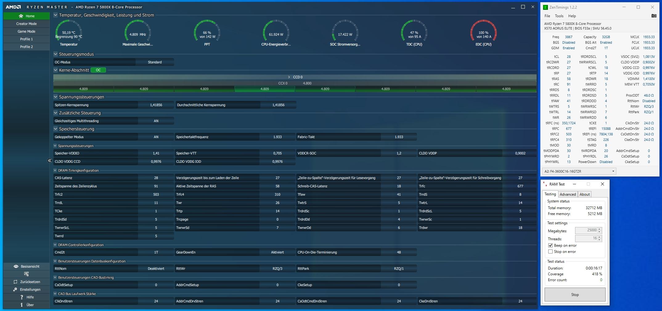

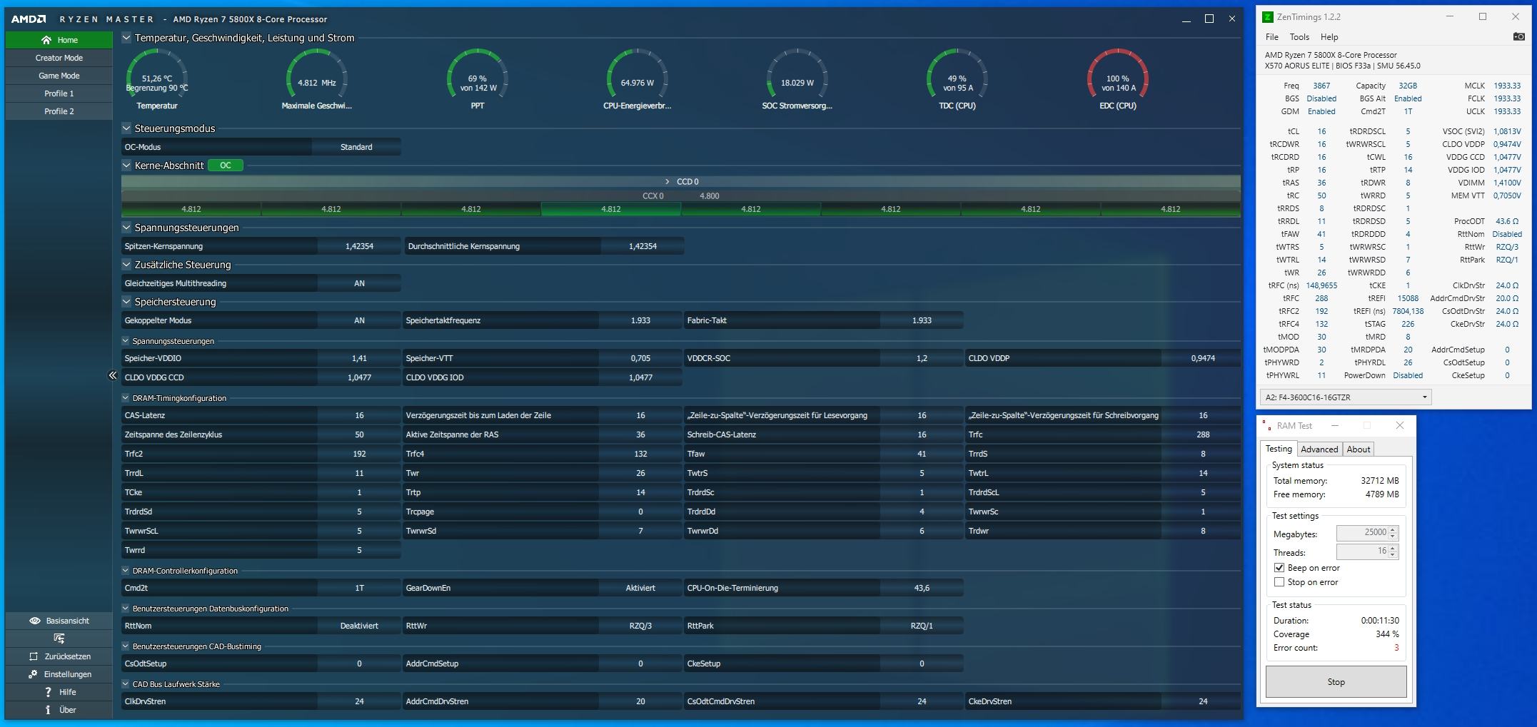

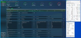

Muss das Bios wechseln um den IF 2000 zu fahren. Mal am Wochenende schauen.

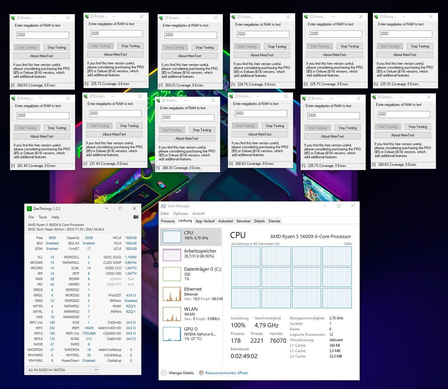

So, hab mir alles außer 3600MHz Ram abgeschminkt, will einfach nicht. Das Setting läuft jetzt bisher stabil. Mal sehen wie es weiter geht.
5600x PBO 200MHz
3600MHz RAM CL 14 1.45v
Sind die Benchmarkwerte what to expect?
Was könnte ich noch an dem Setup verbessern?
Vsoc ist auf llc3 & 110%
Vdimm liegt bei 1,36v.
4000Mhz laufen nicht ohne Whea Fehler.

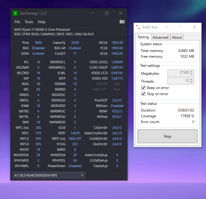

@Jamiexcvii das dürften Hynix CJR (stock 16/19/19) sein oder? Dafür sieht das ja sehr gut aus, hab ich nicht über 3600 gebracht ohne Fehler.
5600x PBO 200MHz
boah wie schafft ihr das alle die Latenz soweit runter zu kriegen..... egal welches Setting ich fahre, ich hänge immer bei knapp über 60ms...
Sind Micron Rev-E.
2x16gb Dual Ranks
Kannst du mal den Membench vom DRAM-Calc laufen lassen?

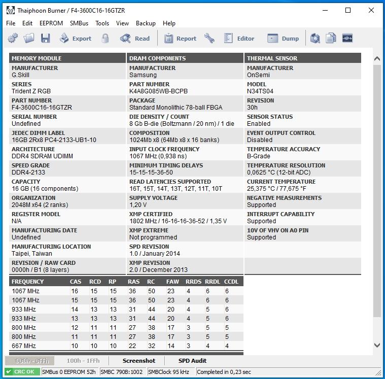

Hallo Gemeinde,
ich habe mir mal einen 5800X gegönnt (Bronze Sample :cry: ), weil mein 3700X nicht über 1867 IF wollte.
Der 5800X schafft die 2000 scheinbar locker, doch will mein RAM absolut nicht mitziehen. Ich komme einfach nicht über 1933.
Mein Board ist ein Giga X570 Elite, Speicher sind 2mal G.Skill F4-3600C16-16GTZR (siehe Screenshot)
DRAM Voltage hatte ich auch schon auf 1,45V gezogen und Timings alles auf Auto gelassen, ohne XMP.
Habe ich beim Speicher einfach schlechte Chips erwischt, oder habe ich eine Stellschraube für den ersten Versuch hinsichtlich max. Speichertakt vergessen?

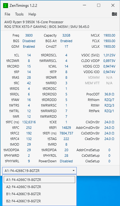

Hey, hier mal ein Screen aus meinem aktuellen 3867er Setup (Haupttimings manuell und tRC, tRFCs, ProcODT & AddrCmdDrcStr) . Noch nicht stable, aber jederzeit bootbar. Sobald ich auf 1967/3933 hochgehe, kann ich nicht mehr booten.

Sieht jetzt eigentlich nicht all zu verkehrt aus. Kann mir aktuell nur drei Möglichkeiten vorstellen. Board/Bios macht dicht. Mal andere RTT Werte ausprobieren z.B 7-3-1 oder 5-3-0. Letzte Möglichkeit wäre mit der VDDP zu spielen. Am besten von 0.850 in 0.010 Schritten bis 1.000 testen. Ja, ist sehr aufwändig, kann aber zum Erfolg führen.
