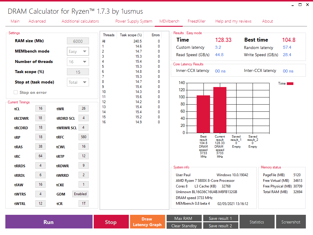

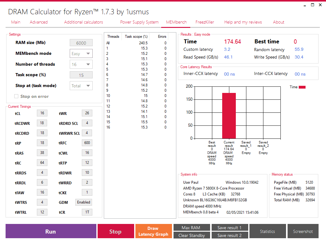

Also die Micron 16Gb Rev. B in 2x16GB lassen sich hoch takten, sind durch die SR-Konfig aber recht lahm, nur 128s im DRAM-Calc-Bench @3733cl16. Meine Samsung B-Dies @3733cl16 kommen auf 109s. FCLK 1900MHz bootet nicht, ab 1933MHz dann WHEAs. 2000/4000 scheint möglich, ist zumindest benchstable, komplette Stabilität aber noch nicht ausgetestet. Höher hab ich noch nicht getestet.
Edit: Oha, das 2000/4000-Setting hängt wohl "leicht" in der Fehlerkorrektur, wenn ich mir den DRAM-Calc-Bench angucke :x.

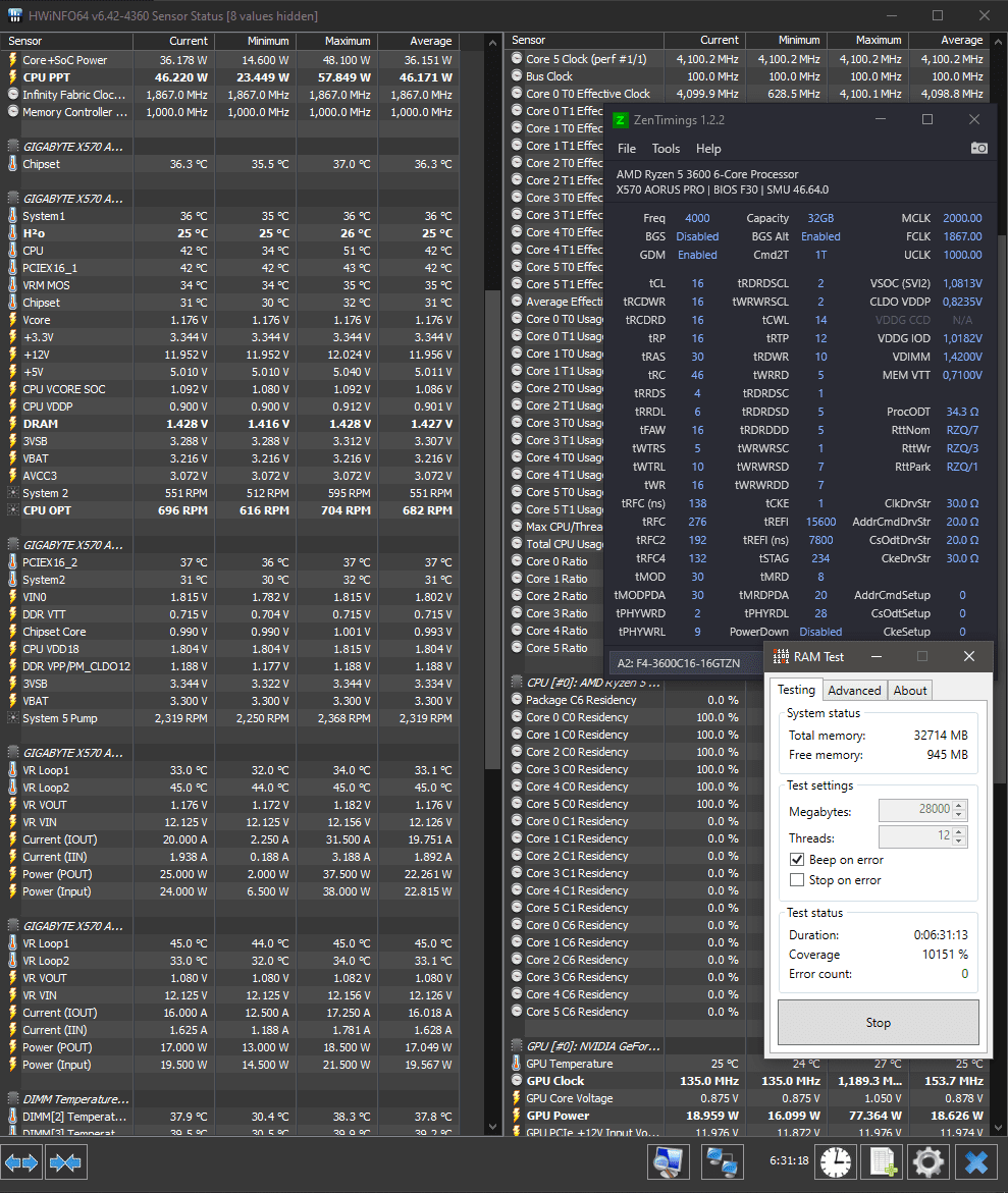

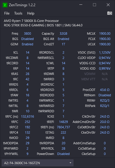

Hab jetzt nochmal meine guten 16GB-Kits zusammen getestet und die laufen besser wie mein normales 32GB-Kit Neos:
3800MHz 14-15-14-14-28 1T 1,5V
Die wandern später trotzdem in den MP, keine Lust immer 4 Riegel umher zu bauen..

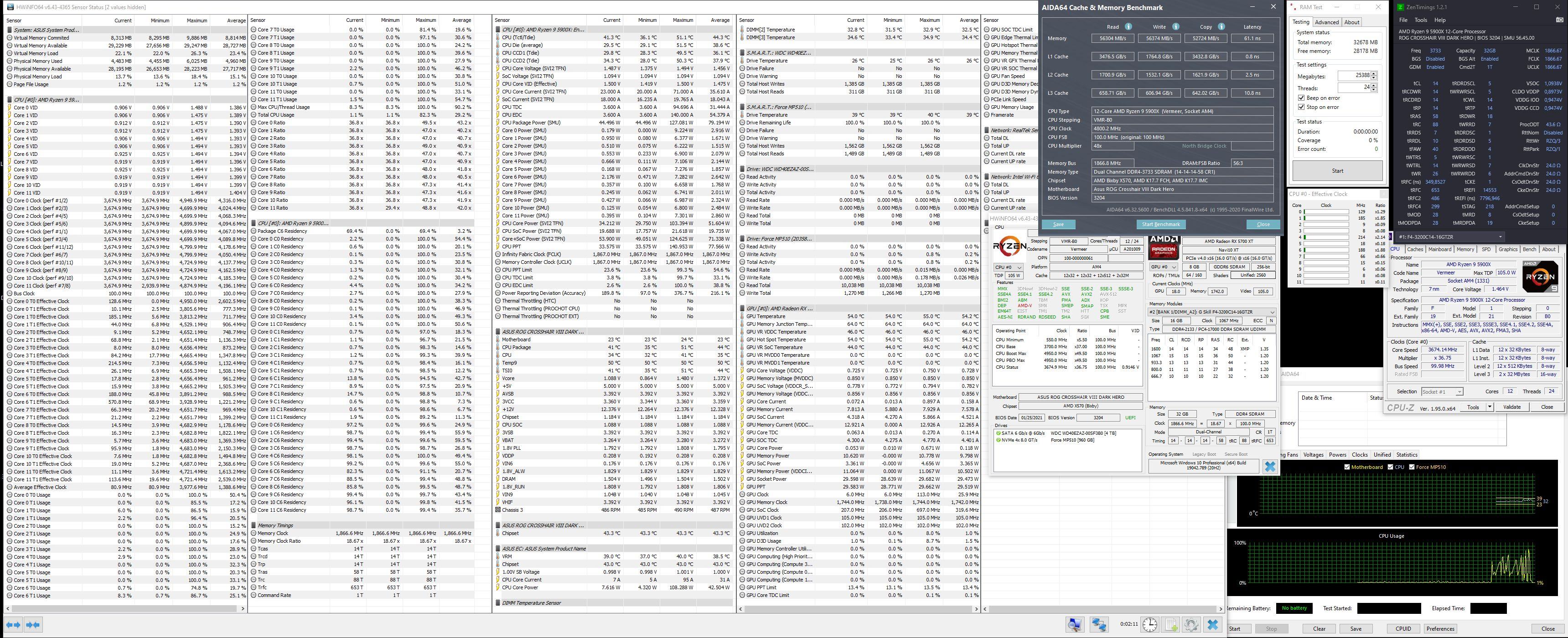

Hat irgendwer mal 3800mHz CL14 auf nem 2x16gb Gskill Trident 3200 CL14 Kit getestet? Meins läuft solide mit CL16, aber ich hab das Gefühl, da geht noch mehr.
CL14 geht bestimmt, musst die vDimm ggf etwas höher fahren.
Würde da mal 1.500V ansetzen und starten
Ich verstehe mein Bios nichtmehr, mit allem auf Auto ist nun 1900, 1933, 1966 MHz gestartet (unter Karhu nichts länger als 20 Sekunden bis 11 Minuten stabil, war nur zum sehen obs startet.) 3800 MHz, 1900 IF, Cl 14-16-16-16-36 1,5v lief am schnellsten aber eben instabil^^
Jetzt mal Random diese hier eingestellt und
CPU (kein OC) alles @stock und Auto.
Mein RAM ist G.Skill F4-3200C14D-32GTZR - Trident Z RGB DDR4-3200MHz CL14-14-14-34 1.35V, 32GB (2x16GB)
VSOC 1,1v, CLDO VDDP 0,9v, VDDG IOD 0,95v, VDDG CCD 0,95v, VDD SOC LLC3
3733-1866-cl14-1,5v
3733-1866-cl16-1,35v
Beides lief mit Karhu fehlerfrei 7 Stunden. Weitere Tests müssten noch folgen.
Jetzt würde ich gerne sehen, dass ich vie Voltage und die Timings anpasse, bin dabei jedoch völlig ohne Wissen und überfragt.

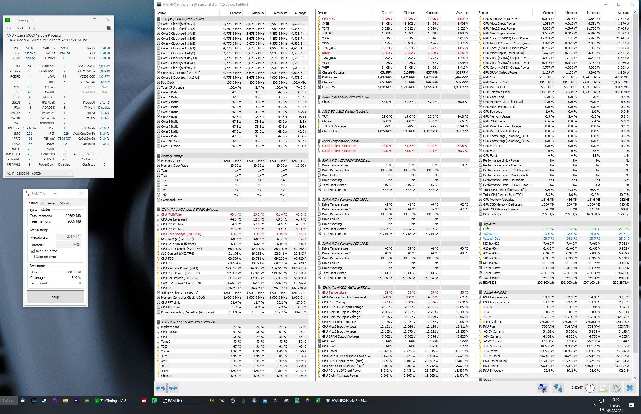

Nur kurz mit meinem Kit (siehe oben) aber das Windiows laden hat gedauert und es lief dann 20 Sekunden, bei weiteren Starts bin ich nur Bis d3/d9 RGB Ausfall und dann a9 Biosloop, später war schluss und ich hing zwischen c8 zu 15 RAM Error in der IO Schleife.

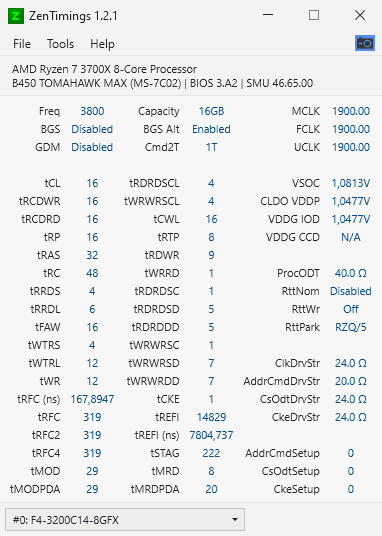

3733-1866-cl14-1,5v
Ist die Vsoc LLC unter Ram OC sinnvoll nutzbar?

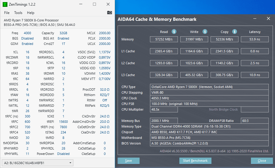

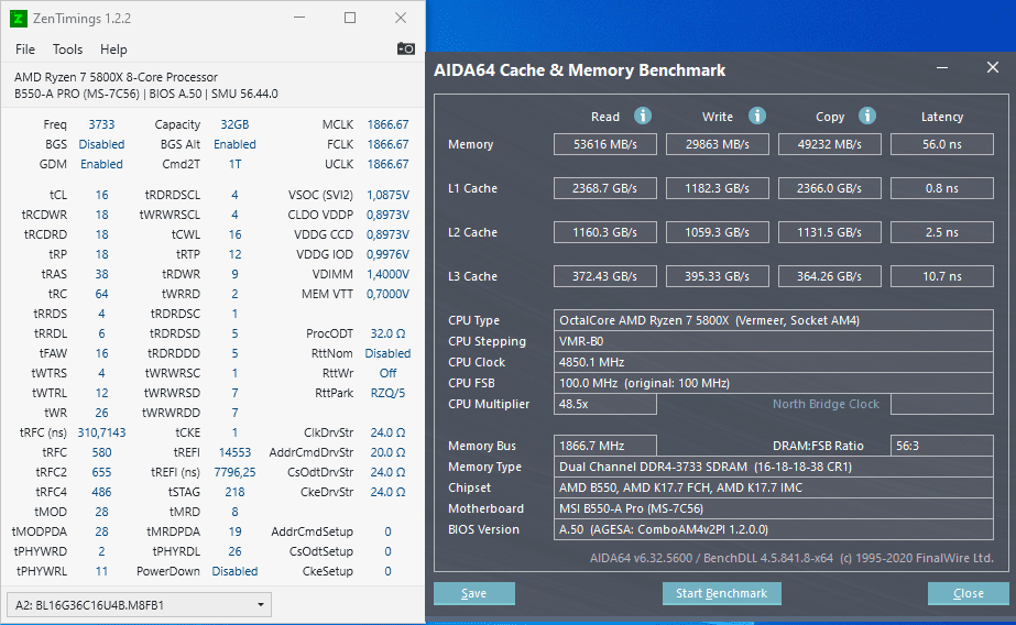

Your latency is so big i think you have fclk unstable, try changing VDDG IOD and CCD to 1.05v, VDDP to 0.950v and SOC to 1.125v and check if latency is better.
Also i see sub timing could be improved a lot more, maybe that is the problem of that latency too.... You can check these and try them:
Start with SCLs to 4, 2 is not always stable. Just for sharing check this one at 4000 cl 14 15 14 1.57v: o_O
I have to say its not worth it 1.57v, i can do 4000 cl 16 15 14 252 with 1.45v and for gaming it didnt improve anything.... 4066 at same timings is 1.48v but i get computer crazy sometins and take 8 trys to start pc after touching bios or cold start so, i am staying at 4000 for now!
1.45v...
Regards

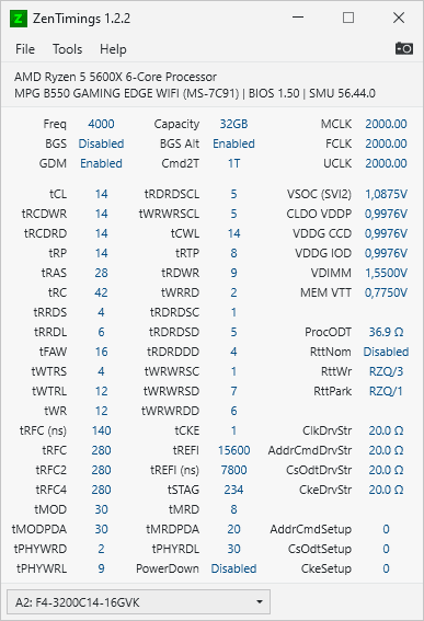

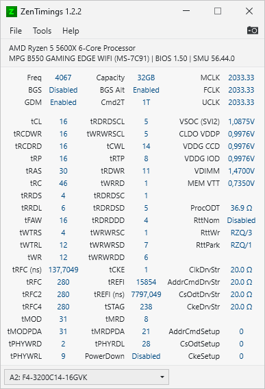

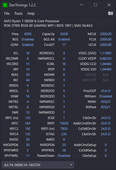

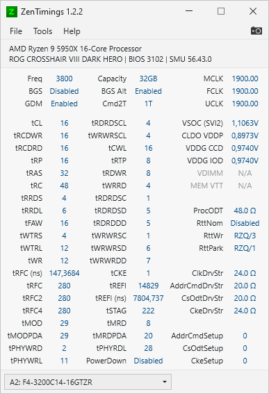

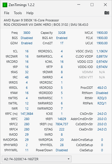

Hab mal 4000Mhz CL14 vs 4066 CL16 getestet. Was haltet ihr für besser?
@The Professor habs jetzt einmal mit deinen Corsairwerten eingestellt, läuft aktuell auf LLC3, 1,5V zur Sicherheit 2x Standbild und aufgehangen im Bios, mal sehen woran das lag.
Yes I didnt change the sub timings, I wanted to create a secure / stable bootable base first.
Not perfect but a good start.

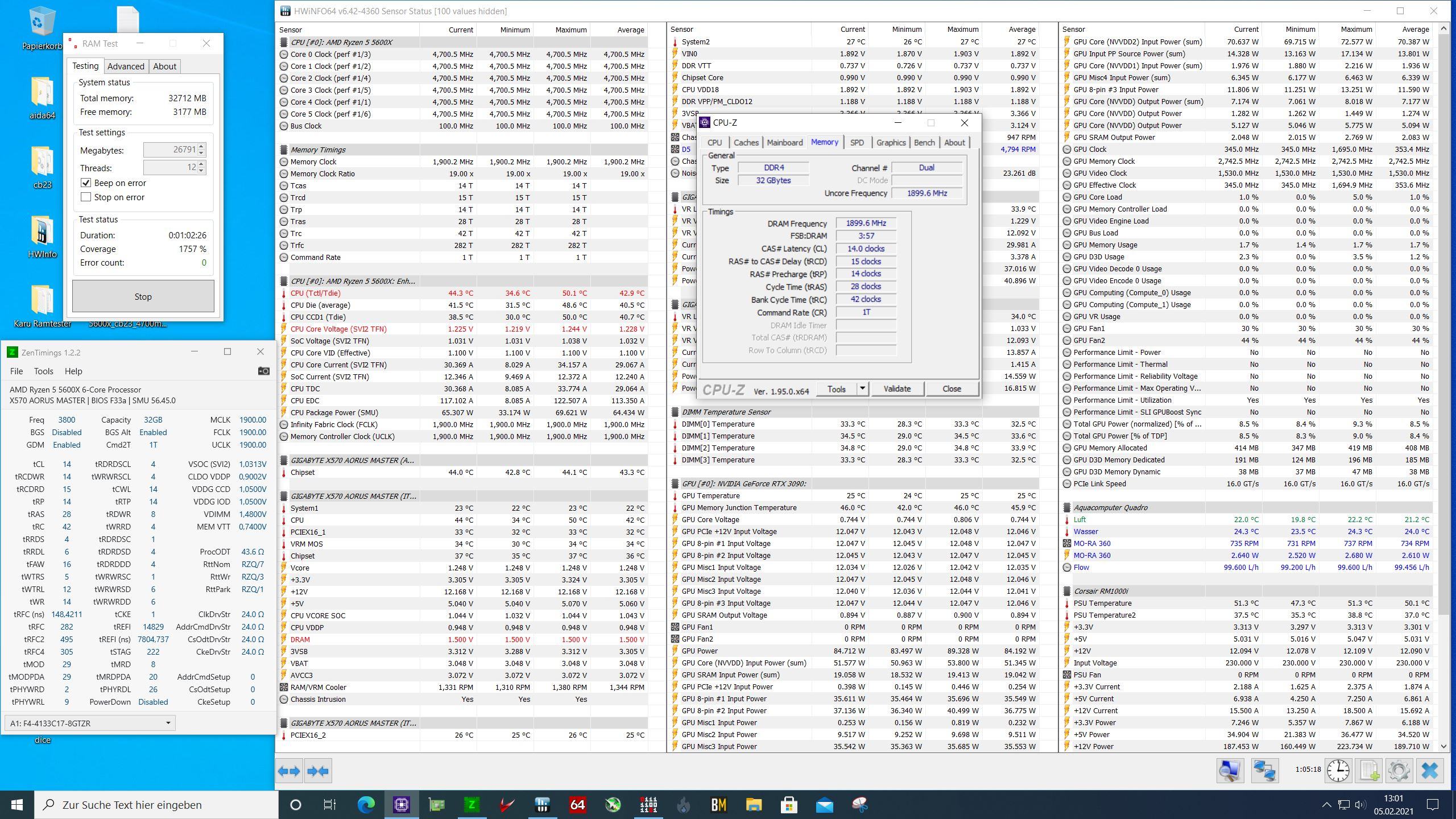

ich hab seit zwei Tagen jetzt ein ASRock B550 Taichi und einen Ryzrn 5600x verbaut. Dazu habe ich mir G.Skill Trident Z Neo in 3200MHz CL14 gekauft - 2 x 16GB Riegel.
Also Mal an die ganzen Themen rangewagt. Komme von einem 1800X auf einem X370-I Gaming mit G.Skill Trident Z RGB 3600MHz 2 x 8GB Riegel. Ich war vor einigen Jahren einfach nur froh irgendwann 3600MHz stabil zu haben mit Ryzen Gen 1. Jetzt sollte ja alles einfacher sein.
Also angefangen. Alles Stock, Fabric Takt auf 1800MHz, SoC auf 1.1v und Abfahrt. 1h MemTest (12 Ausführungen mit je 2333MB RAM) stabil, denke das passt erstmal. Weiter geht's, 1900MHz. Keine Chance. 1.125v SoC, 1.2v SoC - debug Code 07. 1866MHz - läuft mit 1.1v SoC. Kann ich damit sagen, dass mein B550 Taichi sowie der 5600x nichtmal 1900MHz Infinity Fabric Takt schaffen? Bin ich direkt Mal enttäuscht und angenervt. Welche Kniffe gibt's da noch außer SoC? Ich hab nix gefunden. Mit 1866MHz bootet die Kiste ohne Probleme und läuft wie oben beschrieben über eine Stunde MemTest failure free. Aber 1900MHz ist ne Wand. Dagegen komme ich nicht an. Hätte diese erst bei 2000MHz erwartet.
Naja. PBO angemacht +200MHz, negativen Offset vCore an alle Cores, etwas weniger auf den beiden guten Cores. Läuft. Boosted auf 4,7-4,85GHz allcore.
Speicher: 3733MHz, 16-16-16-16-32, die subtimings und alles vom ryzen calculator übernommen. 1,38v aufm RAM. Läuft soweit alles seit einigen Stunden stabil. Aber war jetzt nur der Anfang. Klar.
Kann ich mir die 3800MHz/4000MHz abschminken? Kann ich da noch irgendwas machen? 1866MHz/3733MHz cl16 oder 1800MHz/3600mhz CL14 anstreben?
Direkt im Kommentar drüber ist der Hinweis darauf, was du noch machen kannst, @JtotheK. Kenne dein Board nicht, aber kannst du im Bios ausser der VSoc noch die folgeden Werte einstellen?:
VDDG IOD 1.050v
VDDG CCD 1.050v
VDDP 0.950v
FLCK 1900/3800 RAM könnte machbar sein, 2000/4000 geht nicht fehlerfrei, Stand jetzt.

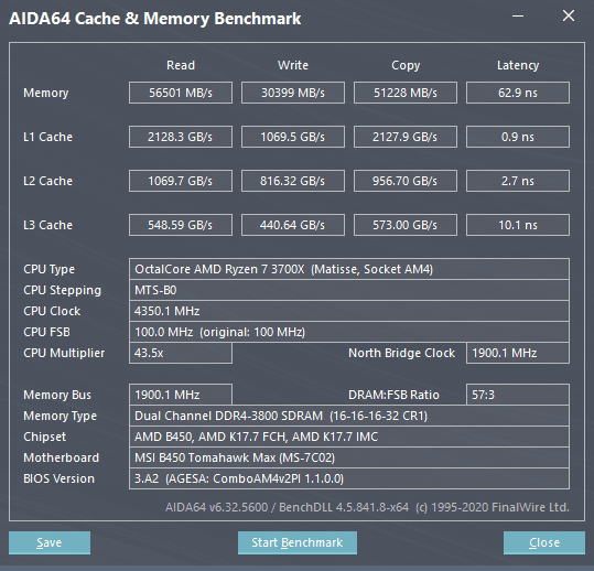

Klassischer 1900MHz Wall, hatte ich mit meiner CPU auf 3 verschiedenen MBs.
Bootet denn 1933MHz?
