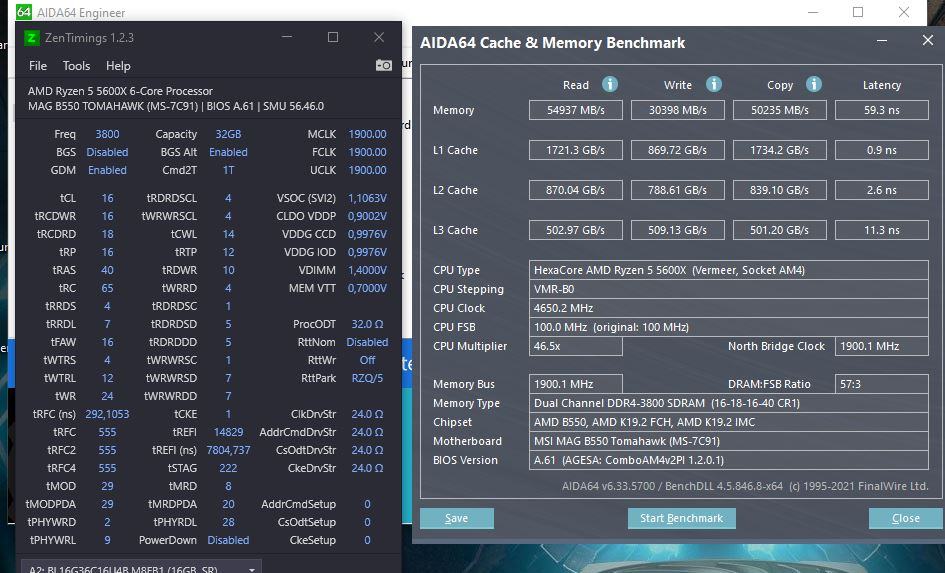

noch einer eine idee
Gibt es jüngere Erfahrungen mit den Ryzen 5 5600X und IF=1.900 MHz? Packen die das alle durch die Bank oder ist das wieder ein Fall für die Chip-Lotterie?
Ohje. Gibts da nen andren Chip, der das mit Sicherheit packt, oder ist IF 1.900 generell Glückssache?
Alles über 1600 Glückssache.
Also 98% der CPUs machen schon 1800MHz. Wichtig ist eben Board+Speicher Setting.
Also keine 4 Dimm bei nem X570 zb.
Ca jeder 20zigste schafft 1900/2000
Ja danke! 1800 schafft mein R5 3600 gut, ich komm mit e-die stabil hoch bis auf 3733/1866-16-19-16-38. Höhere Timings führen zu Kaltstartproblemen und IF 1900 bootet mein Ryzen nicht. Jetzt war die Überlegung, dass ein R5 5600X helfen würde, aber das ist dann wohl Glücksspiel. Dann sollte ich eher einen gebrauchten kaufen, wo bekannt ist, dass IF 1900 läuft.
Wenn du kannst, dann würde ich den 3600 weiter nutzen. Er läuft stabil und macht keinen Ärger.
Zum 5600x sehe ich kein Grund. Da lohnt eher der 5800x falls du auch spielst und an die Zukunft denkst.
Nächstes jahr wenns dann mal neue CPUs gibt kannst dir direkt ein neuen oder einen von diesem Jahr füpr weniger kaufen.
Oder in der 3000er Riege schauen? Da gibt es manchmal richtige Schnapper, mein bruder hat sich anstatt dem 5600x den 3900x letzte Version für 150 geholt. Da brrauchte er nicht lange überlegen.
Er ist vom 1700x jetzt weg.
Soviel besser wird der RAM mit einem 5600x wohl nicht laufen um nochmal zum Thema zurück zu kommen.
1866/3733CL16 ist nur sehr wenig langsamer als 1900/3800CL16. Hier mal ein Vergleich von Reous mit Samsung B-Dies. Kann ansonsten KaerMorhen nur zustimmen. Wenn du keine grundsätzlichen Performanceprobleme hast, würde ich beim R5 3600 + 3733CL16 bleiben.
