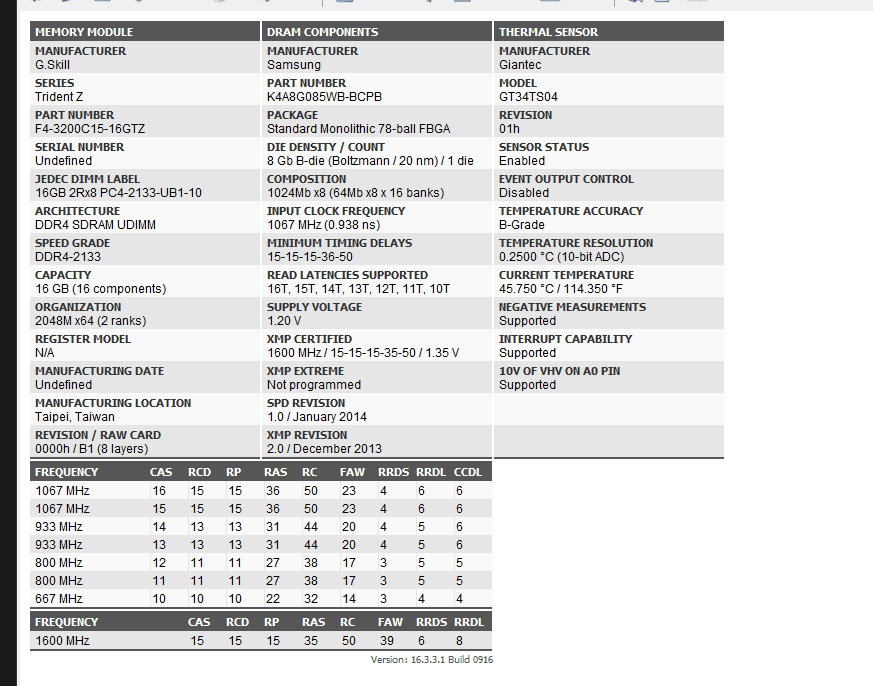

Sind aber auch schlechte B Dies also B1

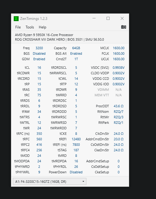

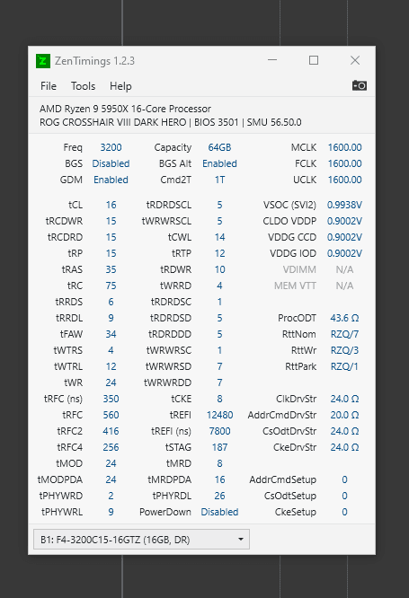

Dere RAM hat CL 15 XMP und das Bios stellt Gear Down Mode ein auf Auto dann können ja CL15 nicht laufen.
Wenn ich manuell GDM deaktiviere und CL15 einstelle bekomme ich unter Windows en blauen.

@blackrider haste die eigentlich mal komplett manuell eingestellt?
CL15 mit GDM on geht natürlich nicht ist ja klar. Mit GDM off ists aber bekanntermaßen schwieriger stabil zu bekommen dazu noch 4 Module.
Mal abgesehen von der tRDWR seh ich grad kein Unterschied. Blind?

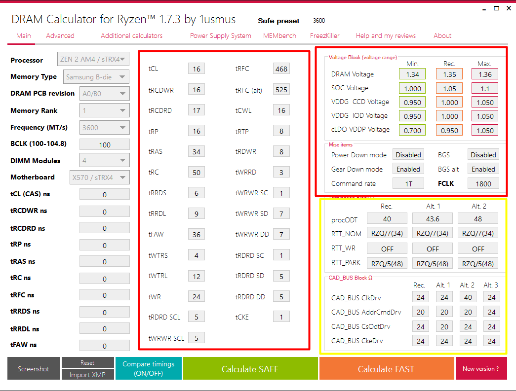

Habe die Story tatsächlich nicht komplett gelesen. Wie gesagt XMP laden taugt meist nichts. Kannst ja mal versuchen manuell das 3600 C16 Setting aus dem DRAM Calculater eintragen. Der ist zwar nicht mehr up to Date trotzdem passen die Werte. Wiederstände würde ich Auto lassen

Mainpage reicht. Zumindest booten sollte das. Auf QVL Gebe ich nicht so viel. Bei 4 Riegeln aber durchaus sinnvoll. Bei manuellen Timings bekommt man aber eigentlich jeden RAM zum laufen. Alternativ poste mal Bilder ausm Bios vom RAM und der CPU. Kannst direkt im BIOS aufm Stick speichern.
Manche Werte sind nämlich voneinander abhängig, werden diese falsch gesetzt, oder setzt das Bios es falsch, ergibt das eben Grütze. Die Werte im Calculator wurden zwar seit Ryzen 3xxx nicht mehr verändert, trotzdem hat sich mit Ryzen 5xxx nicht viel getan und die Werte haben weiterhin Gültigkeit.

Kein kompletter Mist die 3600c16 oder 3733C16 Settings kann man sehr gut gebrauchen. Schärfen und verbessern, kann man immer noch, wenn das erstmal läuft.

Würde bei mir vorn und hinten nicht laufen was der Calc da ausspuckt ;)

Wie gesagt die Calculater Werte habe ich nun schon bei vielen verwendet, um das System erstmal bootbar und stabil zu bekommen. Lief immer. Ich kann aber nur für ASUS Platinen sprechen, ggf händelt Gigabyte da was anders. Hatte einmal kurz nen Gigabyte X570 Extreme hier, welches ich für einen Kumpel testen sollte, dort konnte ich mein ASUS Setting ebenfalls NICHT booten.

Wenn du also diese Werte setzt, passiert da gar nichts? Vergiss das XMP wähle das nicht aus, sondern setze "manuell" im Bios, setze das im Roten Kasten genauso so. Das gelbe lässt du Auto.
Voltge würde ich min Recommend nehmen. vDimm mach mal 1.400V

Der Calc haut mir da insbesondere bei tRRDS und tWRRD Werte raus die einfach nicht laufen, genauso ProcODT kann man vergessen. Andere Werte sind dann wieder viel zu hoch angesetzt... insgesamt vielleicht ne Orientierungshilfe aber benutzen würd ichs nicht.

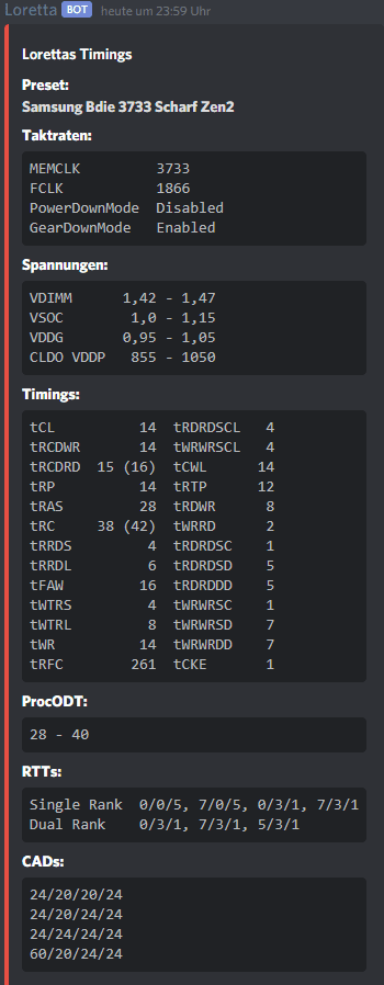

Hey, könnte mir jemand einen Rat geben, was ich ggf. noch ändern kann bei mir? Renne mit den Samsung B-Dies beim tFAW mit allem unterhalb von 36 (32, 28, 24, 20, 16) sofort nach max. 3-4 Minuten mit Memtesthelper/HCI in Speicherfehler, mit 36 schaffe ich ca. 20-30 Minuten. Mit 40 läuft er bis 1000% durch ohne Fehler, das ist aber der Autowert und nicht besonders gut, alle anderen B-Die Kits die ich hier so gesehen habe schaffen wenigstens 24, viele 16. Sonstige Settings könnt ihr dem Screenshot entnehmen:
Komme da leider nicht weiter und finde auch nix zum tFAW. Danke euch!
tRRDL=6
tRDWR=10
VDDP=0.9V
und dann mal gucken, ob es mit besseren tFAW Werten und vor allem besseren tRFC (sollte eigentlich mit 280 laufen wenn es wirklich B-Die ist) läuft.
Oder auch mal hier dran orientieren...
