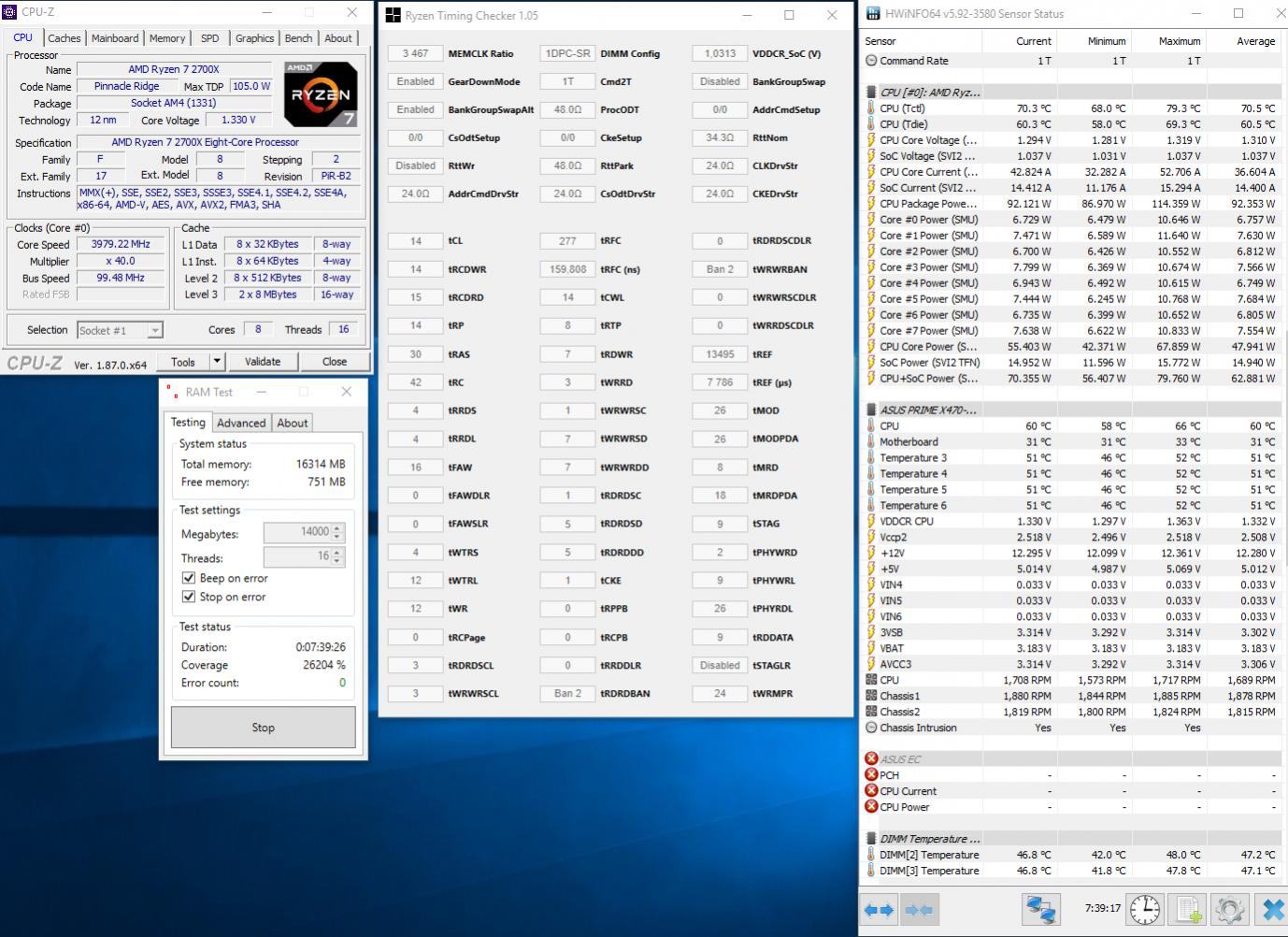

So hab sie nun stabil bekommen bei 64-65 Latenz. Tm5 mal bis zu 7 cyclen laufen lassen- vorher schon einmal komplett gelaufen. Hab die wiederstände angepasst und tras von 24 auf 28 gesetzt. Dadurch haben sich meine Timings verringert und sind stabil. :)

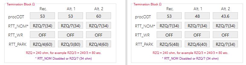

Beim Probieren verschiedener Geschwindigkeiten im Calculator fiel mir auf, dass sich RTT_PARK in Beziehung zu procODT ändert. RTT_NOM und RTT_WR sind davon nicht betroffen.
Also das ganze mal in meine Settings übernommen
1. Durchlauf: RTT_PARK von RZQ/4(60) -> RZQ/5(48) -- Führte zu höherer Temperatur, als beide DIMMs 52,5° erreichten Fehler in Aida(28min)
2. Durchlauf: VDimm von 1.45v -> 1.44v -- Führte auch zu höheren Temperaturen als vor dem 1. Durchlauf.

Fazit meinerseits daraus:
Bei geringerem procODT wird durch reduzierten RTT_PARK* die Stabilität erhöht. Dies erhöht die Temperatur mehr als ein geringes Absenken von VDimm sie senkt.

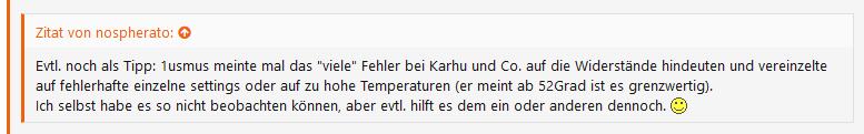

Außerdem kann ich wohl bestätigen, dass mehr als 52° zu Problemen führt :d
Da ich ja 48 procODT in meinen settings niederiger habe als das, was er mir bei procODT im calculator für meine Gewschwindigkeit anzeigt (links in der Grafik oben), wäre ich evtl erst sehr viel später darauf gekommen diesen Wert zu erhöhen, wenn ich das nicht etwas zufällig im Calculator gefunden hätte.

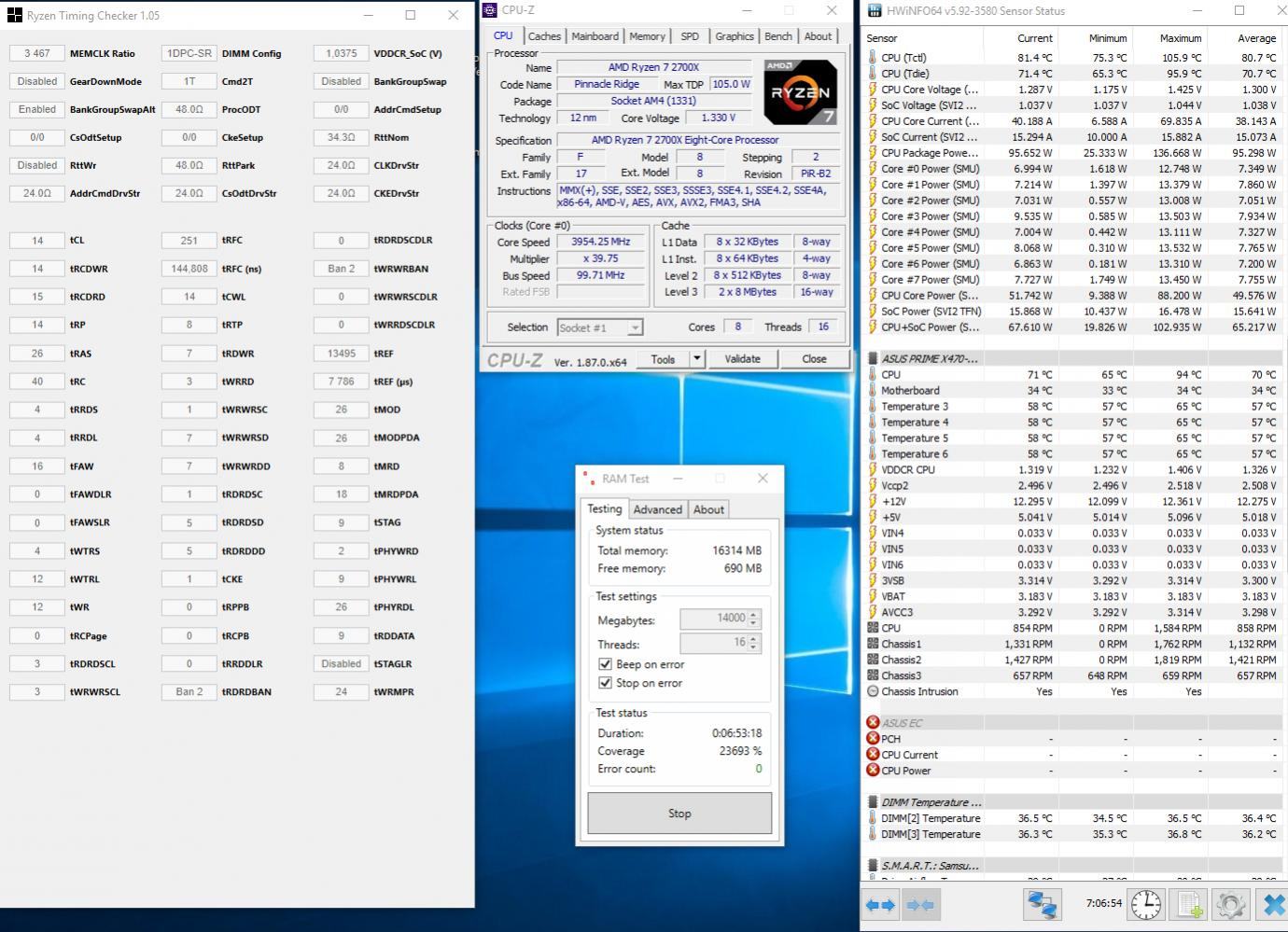

Das Setting von gestern lief jetzt über nacht im Karhu stabil durch. Anhang anzeigen 452022

Hab jetzt x Gametests, wiederholte tm5 und Karhu Läufe. Bisher alles sauber.
Leider keine 3600 aber kann bei den timings auch so mit leben :d

Hat es nicht geheißen, zuerst Procodt, dann CAD und zum Schluss Rtt?
Bin jetzt zumindest so vorgegangen.
ProcODT habe ich zumindest gar nicht mehr angefasst, nachdem ich das Setting damit ganz zu Anfang auf Aida und tm5 stabil bekommen habe.
Mit CAD dann karhu stabil bekommen und mit anderem rtt_park habe ich dann noch GearDown aus stabil bekommen.
Aber hier können die anderen sicher mehr zu sagen als ich ;)
Ja, ist auch meine Vorgehensweise. Manchmal bringt aber ProcODT und CAD keine Besserung, dann muss man Rtt optimieren und anschließend wieder Proc und CAD anpassen.
@cm87 Auf was genau bezogen? Ich gehe da genauso vor wie mit SR, nur eben mit anderen ProcODT und Rtt Werten.
