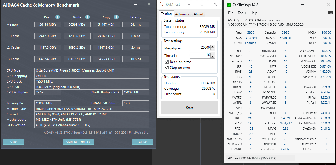

Ich werde das Thema in Ruhe angehen, da das sich Kit zumindest in games und Benchmarks stabil zeigt bisher.

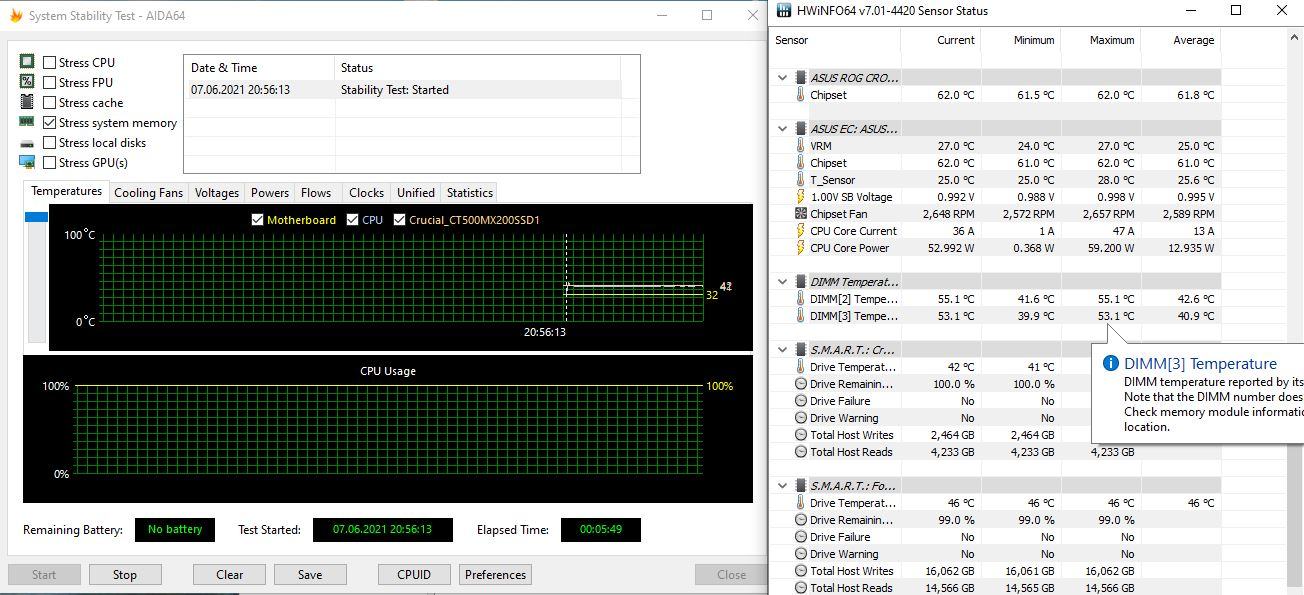

Mit dem Aida Stresstest werden nach ca. 6 Minuten keine Fehler angezeigt, ist mir natürlich auch klar dass das wenig bedeutet,
trotzdem habe ich das Gefühl, dass ich insgesamt nicht allzu weit von einer Stabilität entfernt bin.

Allerdings ist die Dimm Temperatur mit 55 Grad ziemlich hoch, oder?

Vom AIDA Stresstest halte ich nix, ich verwende ihn daher nicht! (Hab früher damit getestet, bis ich feststellte das es Zeitverschwendung ist mit dem Tool)
Da gibt es andere Tools wo deutlich mehr "reinhauen" und auch schneller Fehler finden.
Prime95 ohne AVX verwenden, mit der neusten Version wäre mal ein Anfang, da dann nicht nur 1h, sondern deutlich mehr.
OCCT mit dem LinXPack ist auch mega gut!

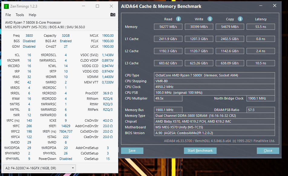

brauchte mal kurz ein bisschen Abwechslung, bevor mein leicht angepasstes daily Setting heute Nacht den EIN WHEA in 22000% Karhu mit nem ticken mehr VSOC noch bestehen muss...
Man nehme GDM Off 2T, etwas schräge RTTs und BUS CAD Timings et voila - Latenz auf 53,5ns o_O
GDM off mit 2T ist auch keine Kunst... ab auf 1T :shot:

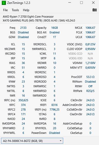

Moin,

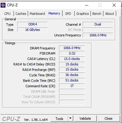

bei einem BIOS Update wurden anscheinend die RAM Settings zurückgesetzt. Das System wurde vor 3 Jahren aufgesetzt, und ich habe mir damals nicht aufgeschrieben, was eingestellt wurde. Experte bin ich auch nicht :)
Habe Ryzen 2700 auf einem MSI X470 Gaming Plus. Dazu habe ich 2 x 8GB:
Im Bios werden mir zwei XMP angeboten: 2800 und 2933 Mhz.
Leider wird das setzen dieser Profile ignoriert. die Riegel laufen immer noch fröhlich auf 2133 Mhz bei 15-15-15-36.
Wie kann ich schaffen, daß die XMP im Bios auch umgesetzt werden und warum fehlt das lt. CPU-Z unterstützte 3000 Mhz Profil?
Was wären - ohne grosses Testen - wünschenswerte Settings für eine gute Balance aus Leistung und Stabilität?
Danke für Eure Hilfe!

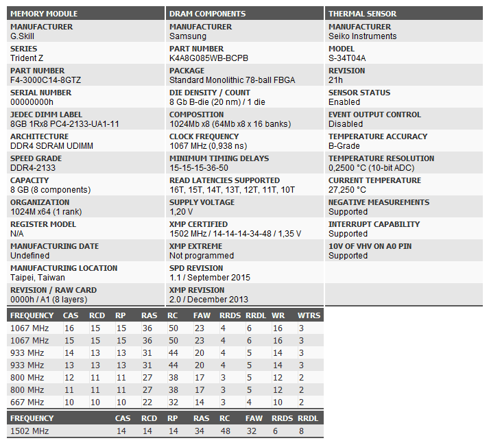

X.M.P nicht verwenden!
Manuell auf 3000MHz und dann die ersten Timings eingeben dazu dann 1,35V und schau mal ob er Bootet.
14-14-14-14-34
Das sind B-Dies das sollte relativ einfach zum laufen zu bringen sein!
Mach bitte einen Screenshot mit den "Zentimings" Tool!
@nouse12
Ich würd mal meinen das 3000er XMP Profil gibts im BIOS nicht weil es dafür keinen Teiler zum InfinityFabric Takt gibt ;)
Kannst ja mal versuchen ob er nen IF1600 mit 3200MHz RAM bootet.
Ohne testen würd ich sagen JEDEC Settings :fresse:
Der 2700X schafft normal irgendwo zwischen 3200-3533MHz Ramtakt, selten mehr.
Kommt drauf an wieviel Zeit man investieren will!
Aber 3000 oder wie F|Marsman schon sagt 3200MHz gehen ganz easy!
Einfach mal GDM on, 1,35V auf die RAMs und auf 3200MHz stellen.. Rest auf AUTO lassen und gucken ob ers bootet ;)
Ok setzt mal das um was wir geschrieben haben mach auch gern Bios Bilder!
Dann kann man dich da durchlotsen!

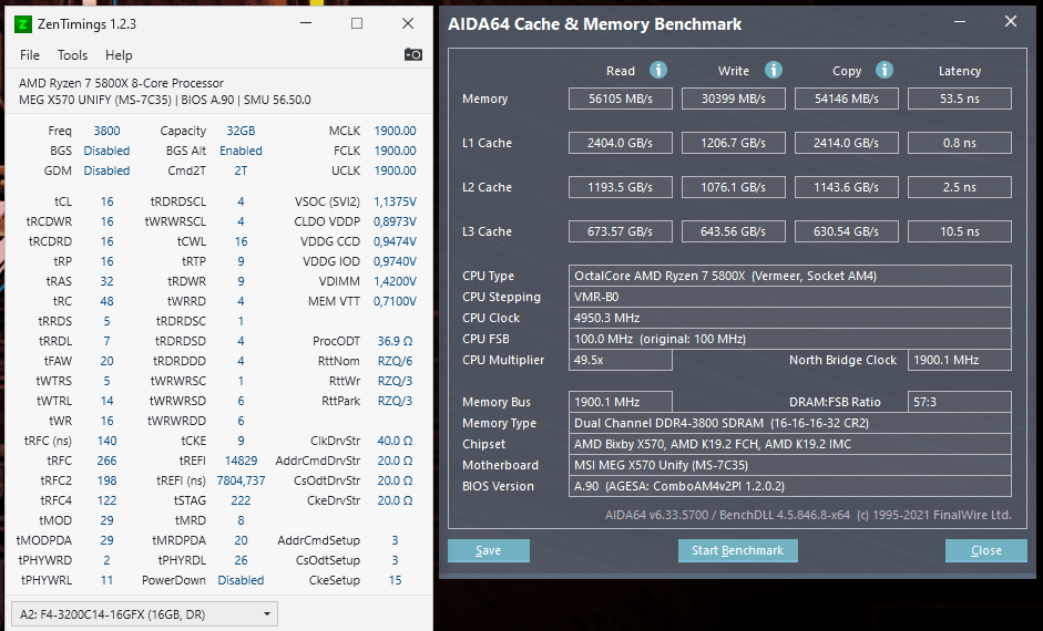

hab mein neues leicht verbessertes 24/7 Setup gefunden.
tRTP 8
tRDWR 8
beide *SCL 2
tRFC denke auch das da noch runter geht!
tRC*6 = 252 wäre denke ich besser!
ne, ich fahr das jetzt entspannt bei 1.42v. Muss reichen ;)
@gimme7 Die t*SD/DDs auf 4/6 scheinen mit GDM on fast keinen Unterschied zu deinem vorherigen Setting mit 5/7 zu machen. Das ist bei mir mit CR1/GDM off anders. Und kannst du mal Vej's Widerstände/tCKE mit den letzten Timings kombinieren und gucken, ob das auch läuft und wie da die Latenz/Datenraten in Aida aussehen? Also einfach mal 1.1ns einsparen durch andere Widerstandskombo hatte ich noch nie festgestellt.
bitteschön... quick und dirty mein GDM on auf GDM off 2T mit angepassten RTTs + CAD BUS Timigs + tCKE 9 ... wieder 1ns besser. Ich muss das wohl vertiefen :stupid:
1T geht nicht? Ich werde das später mal probieren
1T noch nicht probiert. Aber 2T hat schon mal 30 Minuten TM5 überlebt
Danke dir. Geringere Latenz, aber niedrigere Transferraten. Zumindest die niedrigeren Transferraten kann ich bestätigen, das hab ich auch festgestellt. Aber die niedrigere Latenz kann ich nicht bestätigen, egal ob CR1, CR2 mit/ohne GDM, hänge immer bei 55ns fest. Die Frage ist jetzt nur noch, liegt die geringere Latenz bei dir an CR2/GDM off oder an Vej's Widerstandskombo (ich schätze ja es liegt an CR2/GDM off).
oh shit... 1T bootet auch ohne zu zicken. Kleiner Boost in Read und Copy Werte. Latenz etwas schlechter als bei 2T
Jetzt ist aber erst mal Schluss... muss ja auch noch was arbeiten ;)
Jop, das passt. Und wenn man mit dem CR1/GDM off Setting jetzt wieder die t*SD/DDs von 4/6 auf 5/7 hoch schraubt, gehen die Datenraten wieder runter (was mit GDM=on nicht der Fall ist).
