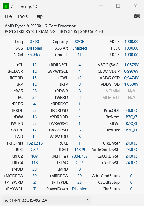

Mal mit Proc 36,4 und RTTnom 7 probieren. Vielleicht wollen sie auch schon mehr Spannung oder der SoC braucht mehr dafür.
Die WHEAs sind leider immer nochn Problem. Kann man vielleicht weg bekommen mit den richtigen Spannungen ist aber nen riesen Aufwand ;)
Dann lieber bei 3800MHz bleiben und wenn man die Lust hat nen CL14 Setup fahren um nochs letzte bisschen Leistung raus zu quetschen.
Bin ich froh dass meiner das so mitmacht und ich keine WHEAs verzeichnen kann :d
Momentan bei 1,62v nach fast 4 Stunden einen Fehler in Karhu, TestMem5 läuft durch ohne Fehler.
Glaube ich hör aber auf mit dem RAM OC, CL 14 reicht auch.
Ja der ging auch, nur mit tCL14
GDM off habe ich schon lange aufgegeben :giggle:
tRFC unter 250 ging nie.
Aber egal, wollte eh nicht weiter basteln.

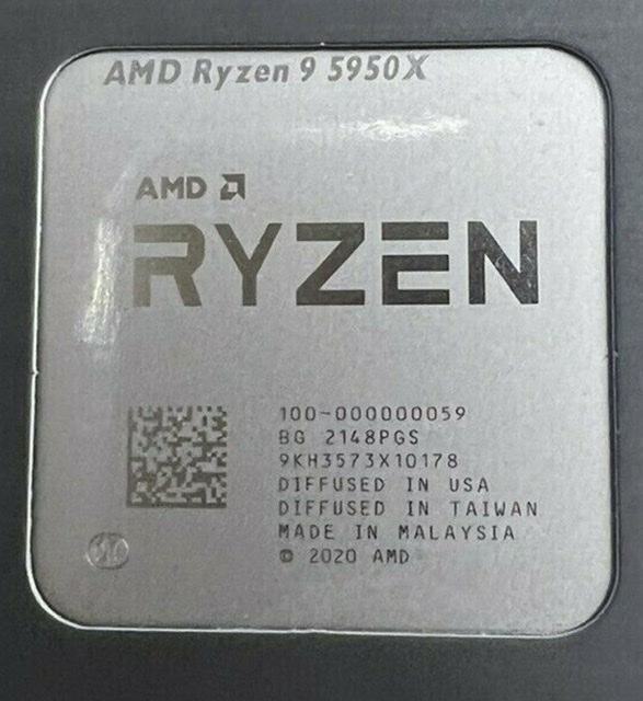

Hab auf ebay folgenden 5950x gefunden.
Hab über Google leider zu PGS nichts gefunden. Weißt du was drüber?

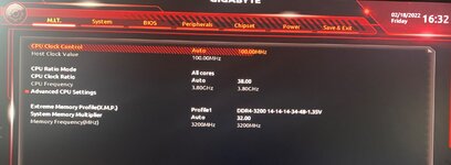

Ich verstehe das mit dem Ram-Tuning überhaupt nicht wie das geht.
Meine Hardware:
- Ryzen 3600X
- Gigabyte Aorus B450i Pro Wifi
- G.Skill RipJaws V 2x8GB 3200Mhz CL14-14-14-34
Wenn ich im Bios 3400Mhz beim Ram einstelle und die Spannung um 0,09V erhöhe stürzt der PC ab und Bios geht wieder auf Standard.
An sich möchte ich nur mal testen wie viel schneller 3600Mhz sind mit den Timings aus dem XMP. Kann ich das nicht einfach so einstellen oder wo liegt mein Fehler? Was genau muss ich eingeben um die 3600Mhz zu bekommen?:)
Fragt sich ob der RAM die 3600MHz noch mit CL14 macht, könnt man mal mit 1,45-1,5V testen. Ansonsten wie immer Spannungen, Widerstände, Timings... alles relevant, nen ZenTimings Screenshot könnt helfen ;)

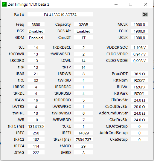

Ok, thanks for your (und @F|Marsman´s) Comment.
After 5-6 reboots, my machine would not start again with 3933MHz, feels like the old cold start Bug.
So I am back to 3733 and played with the Timings, so this is my preliminary result:
VDIMM is now at 1,5V
Temps are around 50 Degrees at Testmem
Meine Hardware:
- Ryzen 3600X
So, kann mir bitte jemand sagen was ich einstellen muss um zu testen ob der Ram mit den XMP-Timings mit 3400Mhz&3600Mhz läuft? Ich würde nur mal Spannung und Mhz testen. Ich habe auch Bilder vom Bios eingefügt. :)
