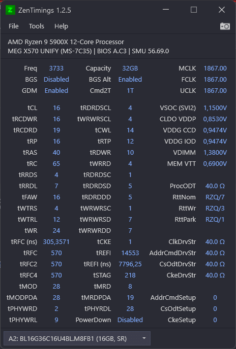

Bin offen für Vorschläge für Timings oder sonstige Optimierungen. 😁
Welches Board? MSI? LLC3 bei CPU und CPU NB.
5900X
Board: MSI X570 Unify
Speicher: Crucial Ballistix RGB schwarz DIMM Kit 32GB, DDR4-3600, CL16-18-18-38

Nun poste ich meine optimierten Einstellungen und vielleicht gibt es ja noch was, was ich besser einstellen sollte.
Linpack und TM5 getestet, ohne Fehler
tRRDL 4 geht normal immer!
tWTRL 8 einzeln testen!
Die beiden SCL mal mit 3/3 oder 2/2 versuchen.
tRTP runter bis 8
tRDWR runter bis 8
und TRFC mal runter bis 280
Warum gehst nicht mit 1,4V+ an die Sache ran, bis 1,45V normal alles easy.
VDDP ist viel zu hoch 0.900-0,950
Rest kann man so lassen.

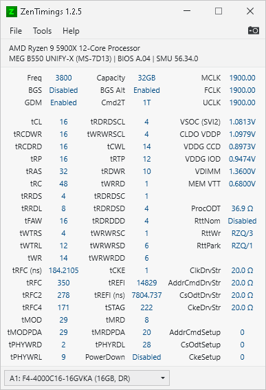

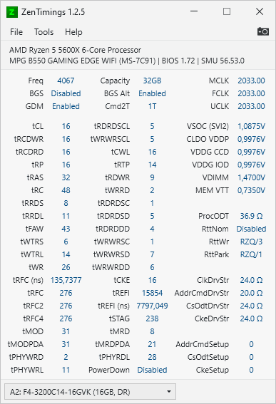

@unifyx schau, was mein 4000C16 kann, könnte bei dir auch gehen - waren aber 1,53V auf dem RAM plus ein extra Lüfter auf den RAM
sind das 4000er CL16-19-19?
meine sind CL16-16-16, das würde mir zumindest Hoffnung geben, dass dein Setting bei mir vielleicht mit weniger Spannung läuft.
Ich werde es mal testen, Danke ,🙂👍
