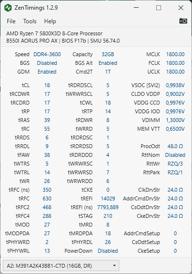

Servus, habe zwei 16GB ECC Speicher hier, M391A2K43BB1-CTDQ um genau zu sein. Die sind mit 2666Mhz angegeben, und haben auch diese B-DIE Chips drauf wie ich eben rausgefunden habe :d
Gibt es eine "set-and-forget" einstellung die mit meinem B550 board und dem Ryzen 5800x3d definitiv funktionieren wird?
Was ich schonmal rausgefunden habe - sobald ich die memory spannung auf 1.40V anhebe, laufen die extremst instabil, egal ob die noch mit 2666Mhz bei CL22 oder sowas laufen - die mögen jedenfalls keine hohe spannung - ist das normal? :oops:
bin gerade am Ausloten, bis zu welcher Spannung ich die treiben kann, 1.35V scheinen zu laufen (teste gerade nebenbei)
Der 5800x3D startet auch mit nem IF Takt von 2033Mhz (die 1900Mhz gehen dennoch nicht, aber 1866Mhz oder 1933Mhz laufen) - macht es da sinn den Speicher mit ner höheren frequenz laufen zu lassen dafür weniger scharfen Timings, oder lieber scharfe Timings, dafür niedriger getaktet? (wenn ich hier mit den ECC Dingern wirklich auf eine maximal-Spannung limitiert bin)

also 1.370V führen ebenfalls zum Crash nach wenigen minuten mit Prime95 RAM stress test :d
welche RAM tests sollte man nochmal so nehmen aktuell, um den ram schnell auf fehler zu prüfen?
TestMem Anta777 Absolut oder Extreme (Als Admin ausführen sonst funktioniert der Test nicht)
also 1.380V führen ebenfalls zum Crash nach wenigen sekunden mit Prime95 RAM stress test :d
Nimm mal TM5 oder Karhu zum testen. Aber prinzipiell würde ich der OEM Platine nicht zu viel Spannung geben. Sind aber Save S8B?

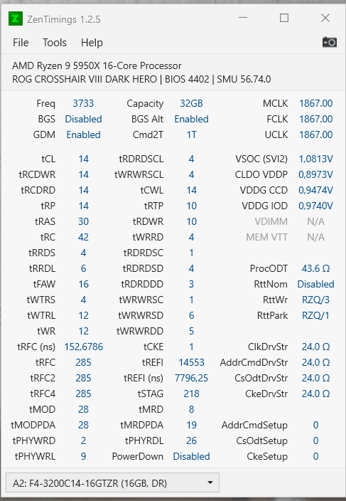

Kann's ja Mal probieren. Weiß nicht ob meine CPU 1866 fclk gut findet. Den RAM dann mit c16 betreiben? Subtimings ist halt so ne Sache. Hab dann kein plan was für Werte. Auf automatisch werden sie halt langsam sein. Was habe ich für ein Mehrwert von 3600 c14 zu 3733 c16?
Schau mal ob er mit 3733MHz CL16-16-16-16-32 Bootet bei 1,45V. Alles andere auf Stock.
Von ZenTimings dann einen Screenshot.
Dann machen wir dir ein Setup!
Takt geht vor Timings, muss aber noch im Takt Timings Verhältnis bleiben.

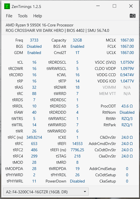

Geile Sache. Danke. Hab's so eingestellt und pc bootet ohne Probleme. Anbei der Screenshot..
Edit. Startet auch mit 3733 c14... Halt Stop abgeschmiert... Nach 2 Minuten... ok c16 😂

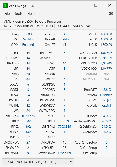

Hab Mal die Timings übernommen aber nicht mit cl16 sondern c14. was soll ich sagen bin bereits seit 20 Minuten in Windows. Bis jetzt läuft alles. Mal sehen wenn nicht stable geh ich halt auf cl16 😂
Mach zuerst mal CL16!
bei CL14 brauchst deutlich mehr DRAM Spannung.
1,45V DRAM Spannung setzten mehr nicht!
Nur unter Windows ist nicht aussagekräftig ob es Stabil ist oder nicht!
TM5 Anta777 Absolut oder Extreme und das als Admin ausführen sonst geht der Test nicht!
Das mal 3h laufen lassen!

leider selbst mit 1.33V nach wenigen sekunden Prime95 ram test Crash, wird sicherlich mit 1.35v nicht besser, und mehr als 1.35V vertragen die RAMs nicht.
CL16 geht garnicht bei 3600Mhz

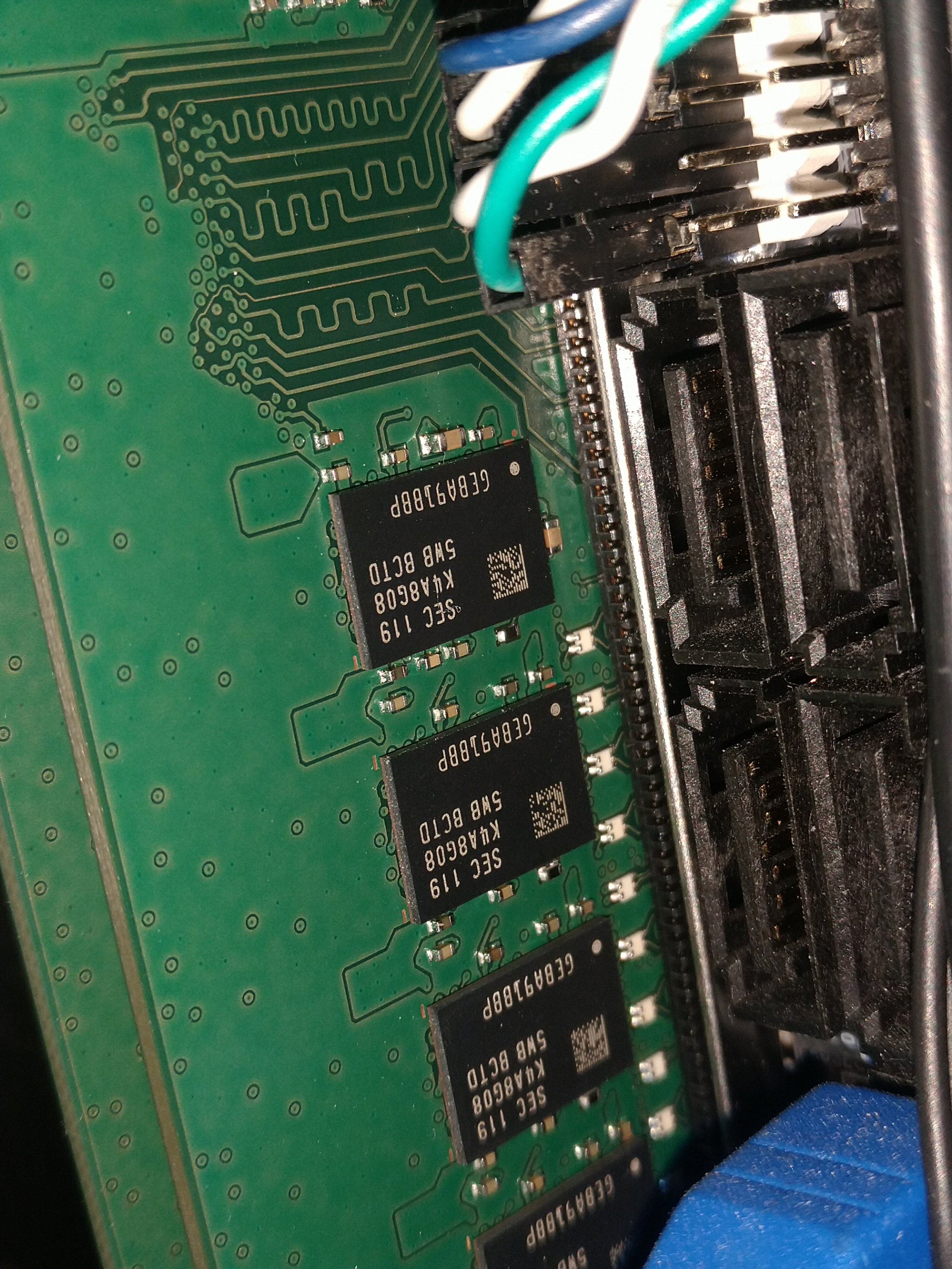

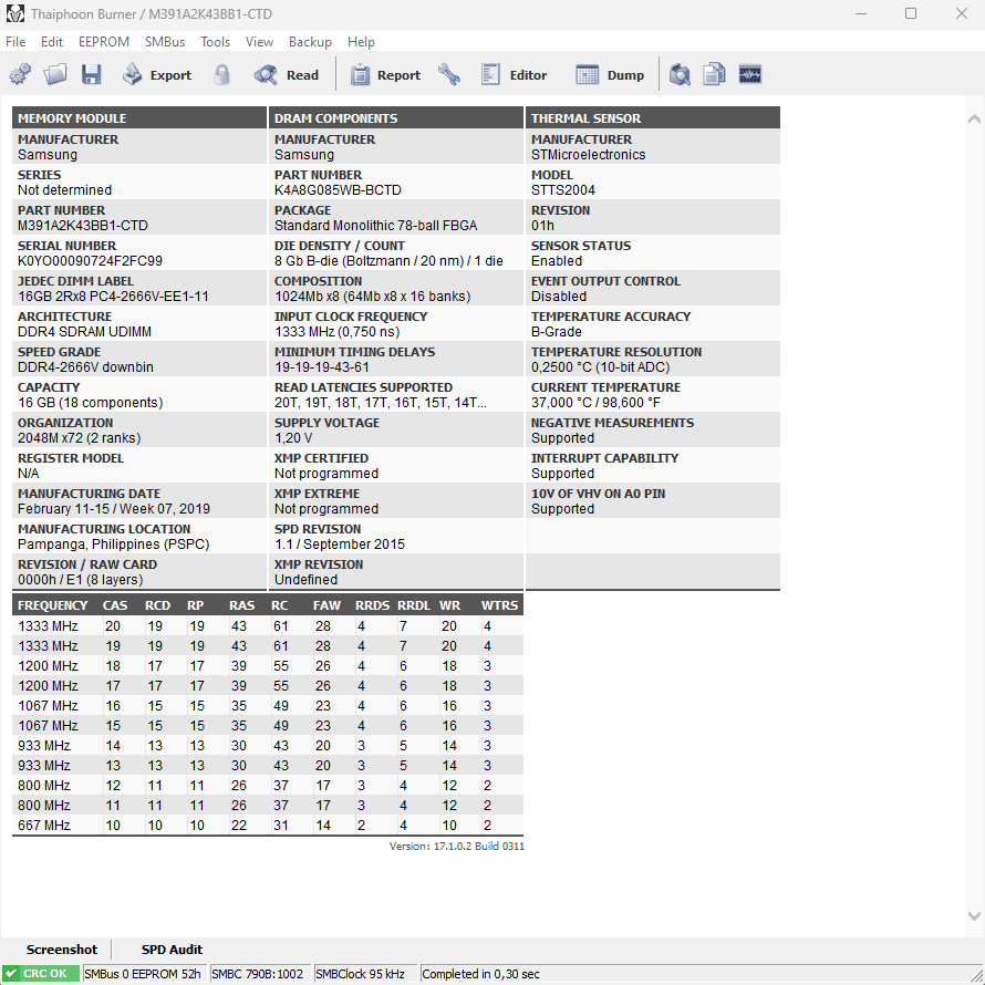

Das sind doch aber B-DIEs, oder?
ich probiere jetzt nochmal 19er Subtimings
Das sind keine B-Dies wie kommst da den drauf?
Die tRFC ist viel zu hoch dafür!
SOC mal auf 1,1V
VDDP 0,9V
CCD 0,95V
IOD 0,975V
DRAM 1,4V das sollten auch deine ohne HSS locker noch schaffen!
Mach mal ein Bild vom RAM von oben!
Sitzen die überhaupt richtig? Daher das Bild!
Edit: Ah, Micro ATX!
Ja den Thaiphoon Burner braucht nicht mehr nehmen, der zeigt nur noch 50:50 richtig an! :d
Sind wohl eher Samsung C-Dies und die sind zickig!
Stell mal oben die Spannungen ein, bitte!
aber guck doch mal auf das Foto vom speicher
das ist doch exakt die Beschriftung, wie sie diese B-DIEs haben sollte, oder nicht?
sitzten richtig drauf, auf einem B550i Aorus Pro AX board (ITX)
die M391A2K43BB1-CTDQ werden da nicht gelistet, da werden generell gar keine Samsung rams gelistet :fresse: :fresse: .... und lt. der liste hier sind das exklusiv B-DIE's
Es sind B-Dies, aber Leute OEM Platine und WICHTIG ECC Ram, nicht die RAMs wo ihr auf euren Brettern fahrt. Da geht natürlich nicht so viel, auch wegen der Fehlerkorrektur
jep, OEM ECC Speicher, die steckten in nem alten mini-Server :d

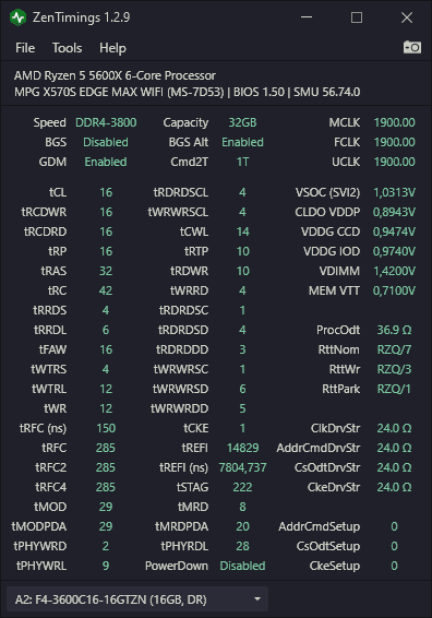

aktuell habe ich das hier am laufen
cl16 geht nicht, CL17 lässt das board nicht zu und macht einfach wieder CL18 draus...naja mal schauen ob das so hier stabil läuft...
CL17 geht wegen ungerader CAS nicht. Aber C18 für OEM ECC Speicher passt doch.
Versuche mal die tRFC noch runter zu bekommen.
