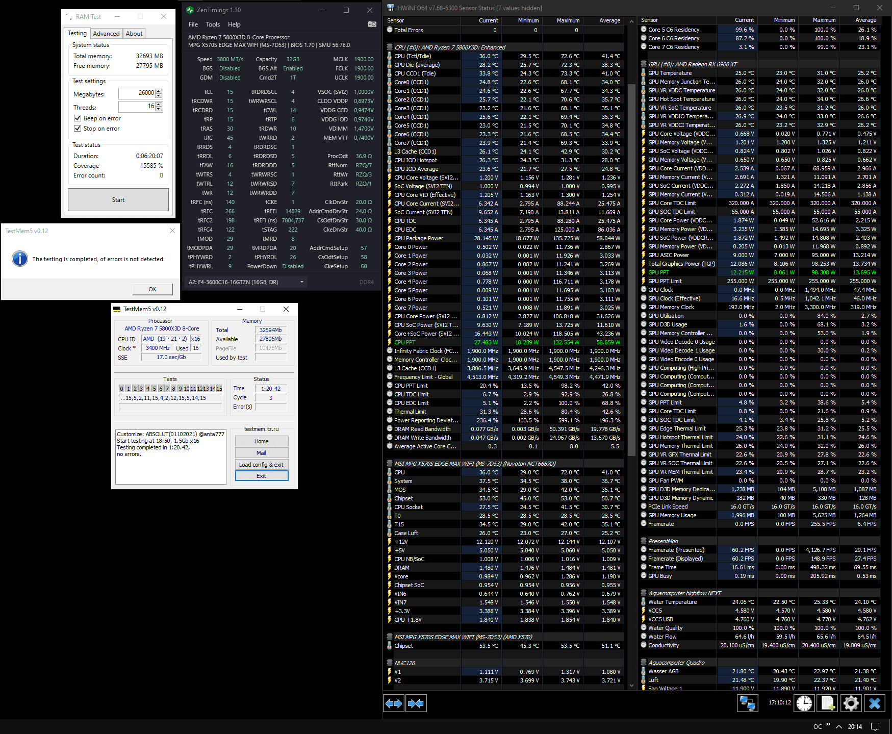

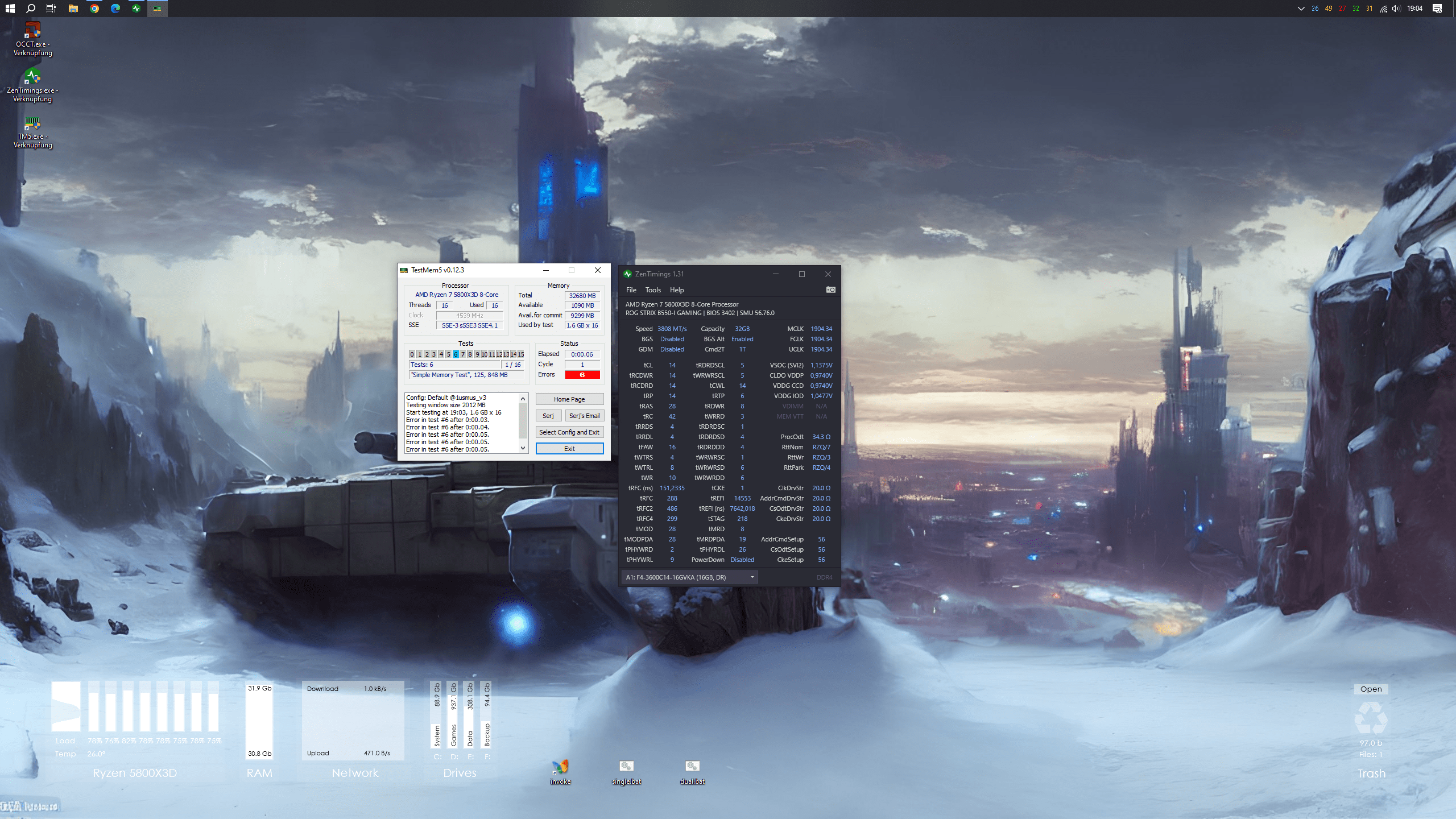

Tja, interessant. Alle Test soweit ok. Nun mal in Star Citizen eingeloggt um zu gucken wie sich die Temps so entwickeln. Da das Wasser immer hinterher hinkt, wurden die Riegel 47/48 Grad warm, bevor mein Kühlsystem in Wallung kam und es gab die ersten Wheas überhaupt mit dem Setup. 47 Grad war auch so meine Grenze bei den Tests, zB TM5. Ist das einfach so bei diesen Riegeln oder ist das eventuell ein Indikator für Optimierungsbedarf?
Edit, die andere Whea Reportzeile endeckt, doch nicht der Ram?

Fehlerfrei, getestet wie vorgeschlagen. OCCT hat auf 2 Cores Fehler geschmissen, immer spät im Test und nicht immer.
Ich bin coremässig jetzt bei -30 (2 Cores -29), kein Offset mehr, Scalar 6. getestet habe ich x5-8 aber da hauptsächlich auf die Hitze geachtet. Ich core-cycle jetzt noch small und large AVX2. Irgendwas vergessen?

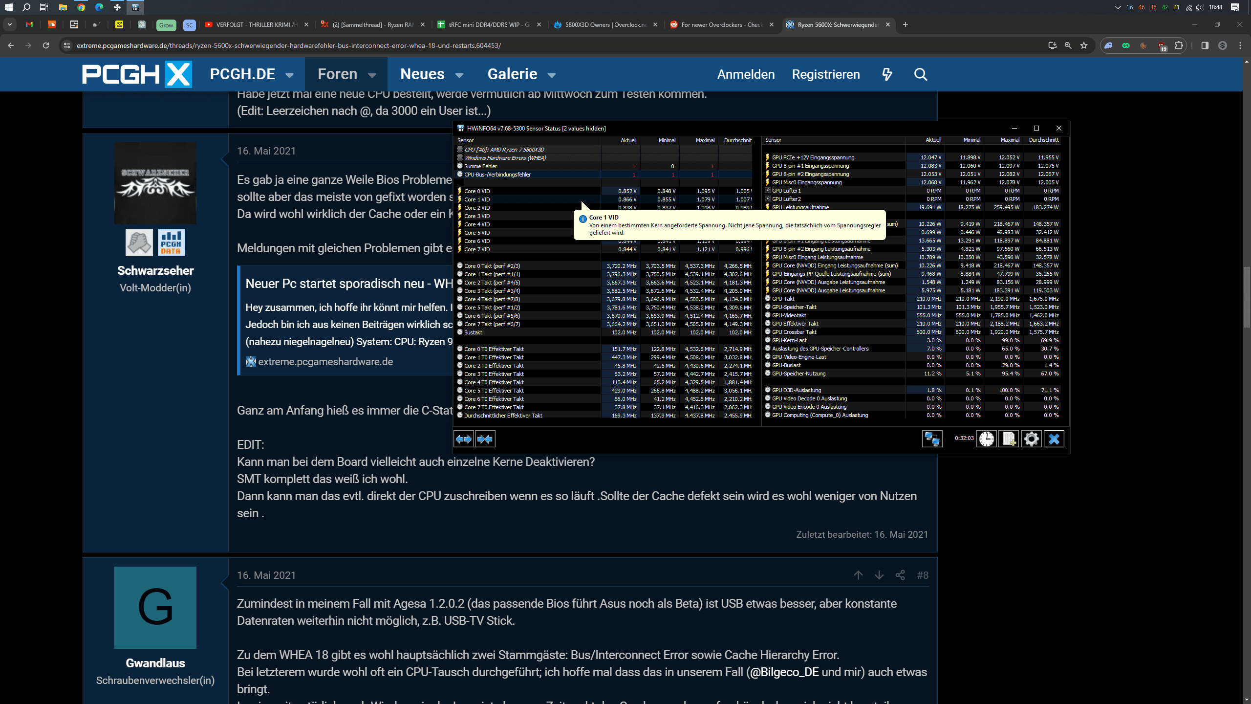

Das ist aus dem Windows Log, ID19, klingt das nach CCD/IOD?
Behobener Hardwarefehler.
Gemeldet von Komponente: Prozessorkern
Fehlerquelle: Unknown Error Source
Fehlertyp: Bus/Interconnect Error
Prozessor-APIC-ID: 0
Die Detailansicht dieses Eintrags beinhaltet weitere Informationen.
Wie oben geschrieben:
WHEA 19 = RAM / IMC und liegt primär an IOD, oft auch an vSOC, manchmal an CCD. Also rauf damit.
WHEA 19 = CPU = zu niedrige VID / zu viel CO
Die anderen Sachen - einfach machen ;) in der Reihenfolge am besten. Vor allem mal tRDWR runter

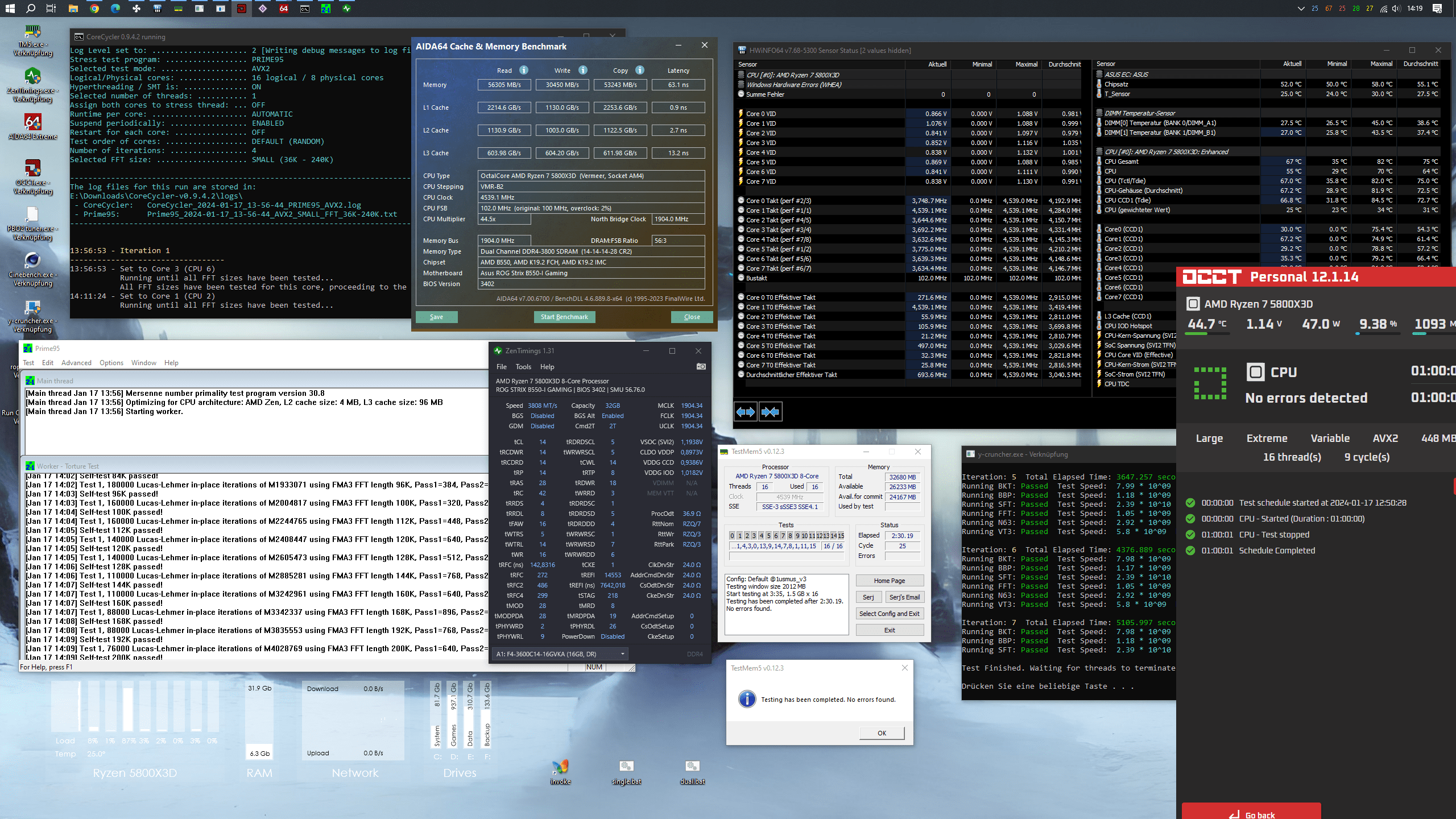

Ja cool, vielen Dank! hier nochmal bevor es untergeht:
EDIT: IOD/CCD wie vorgeschlagen angepasst, keine Wheas bisher :d
Konnte die super reproduzieren ab 46 Grad Riegeltemp mit Star Citizen. Sie haben sich jetzt beide bei 48 Grad eingependelt. Is das zuviel? Wie warm darf´s werden? Grad nebenbei die Lüfterkurven austüfteln ...
Kann man einfach mal so im Raum stehen lassen :fresse:

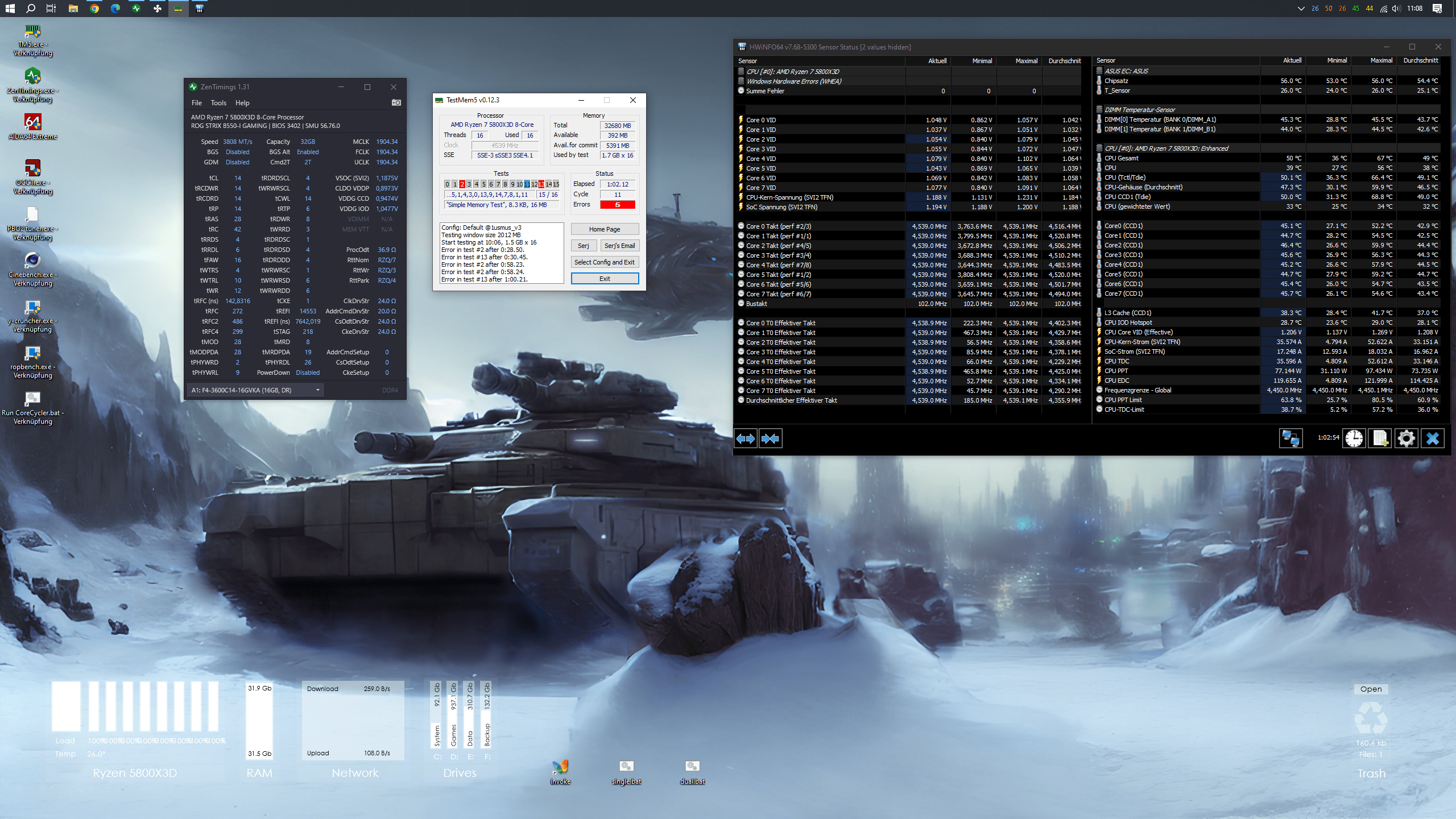

So sieht das jetzt aus aber bevor ich wieder in die falsche Richtung verstelle, frag ich lieber noch mal :d
VDIMM is aktuell auf 1,.5V, war 1.51V. ProcOdt habe ich einen hochgesetzt weil ich im ersten Run in Cycle 1 Error 2 und 13 hatte. Die Wheas in SC sind mit diesen Settings aktuell aber Geschichte.
Ich lass den RAM bewusst einen Ticken wärmer laufen um mehr Fehler aufzuspüren.

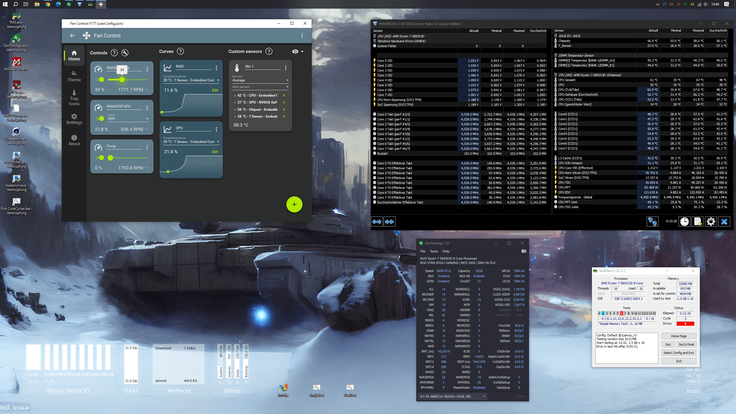

Naja, war es wirklich stabiler oder habe ich die Fehler nur durch zuviel Kühlung kaschiert? In dem Test kam ganz zu Schluss noch Fehler 5.
Danach wieder auf 1.51 VDIMM, ProctOdt wieder auf 36, VSoc wieder auf 1.2V , Park dafür mal auf 4. Mit wenig Kühlung gabs dann 2, 13, 6, 13 , 2 oder so ähnlich, spät im Test.
Selbe Settings aber wieder mit mehr Kühlung sieht dann aus wie im Screenshot.
Ich weiß halt nicht was zu viel Temperatur ist für diese B-Dies, was Optimieren ziemlich unmöglich macht.
Die Angaben im Netz sind sehr widersprüchlich. Mal 50 Grad mal Hohe 50. Davon wäre ich ja noch weit weg. Ohne Knowledge ist halt bei mir alles Try&Error.^^
Also mit diesen Settings aus dem Screenshot ... Hat der Ram +46 Grad = viele Fehler, 2,6,13.
Identische Settings aber nur+44 Grad maximal -> Produziert ein anderes Fehlerprofil.
Siehe Screenshot. Die Ram-Temperatur, die man da sieht, ist noch aus Test 1, vergessen zu resetten.

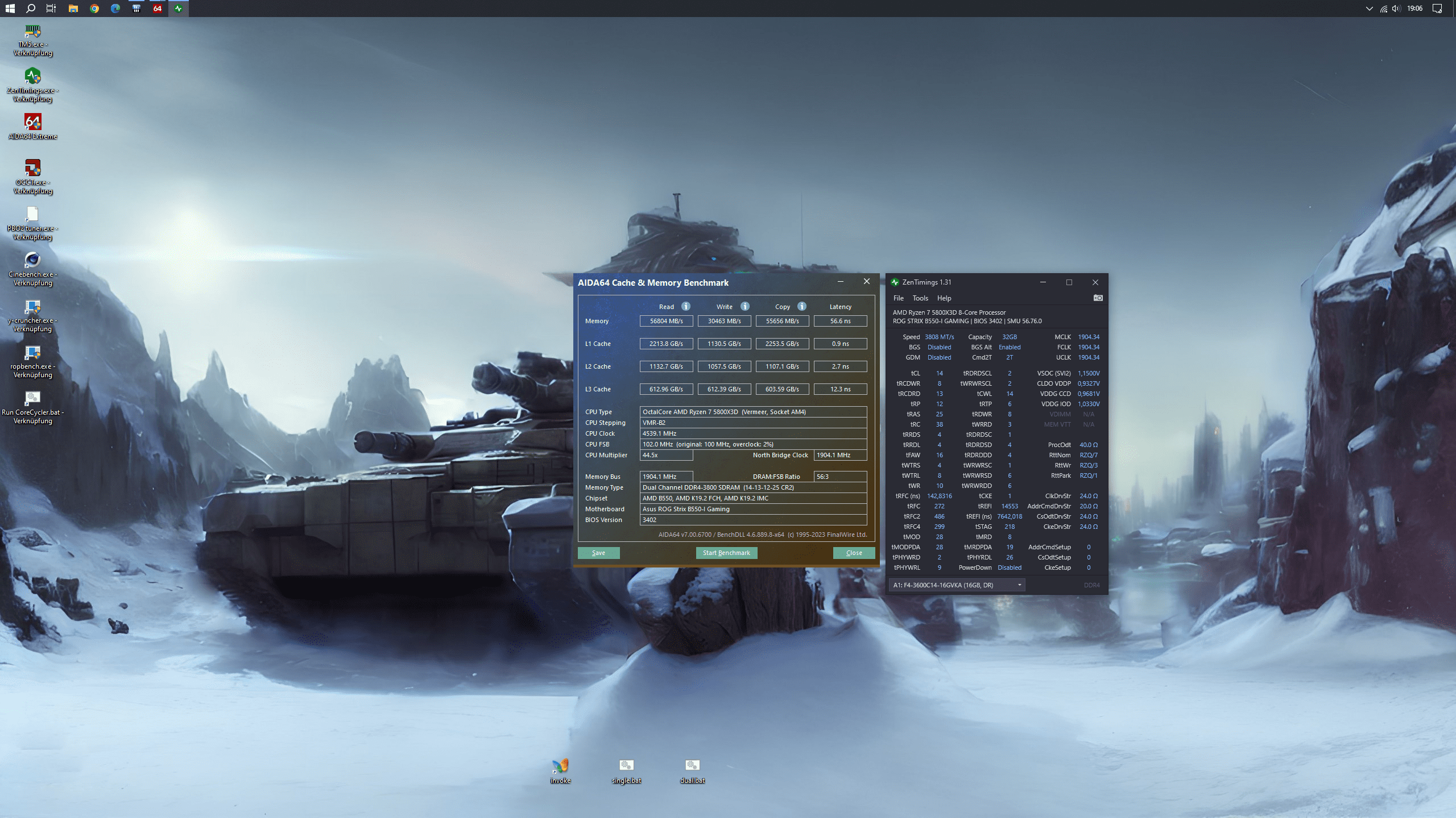

Mit den letzten vorgeschlagenen Settings und 7,3,4 sieht es so aus :)
7,3,1 VDIMM 1.52, VSOC 1.2, Den Ram bewusst nen Ticken wärmer werden lassen. Veii meinte VSOC 1.2 weil ich Vdroop habe oder so ähnlich. Trotzdem mal runtergehen?
Ich hab jetzt verstanden das ich bei 40(60),20,40,20 die VDIMM mit hätte hochziehen müssen. Soll ich das mal probieren? Du sagst ja 5000er immer 4x24 oder 24,20,24,24?

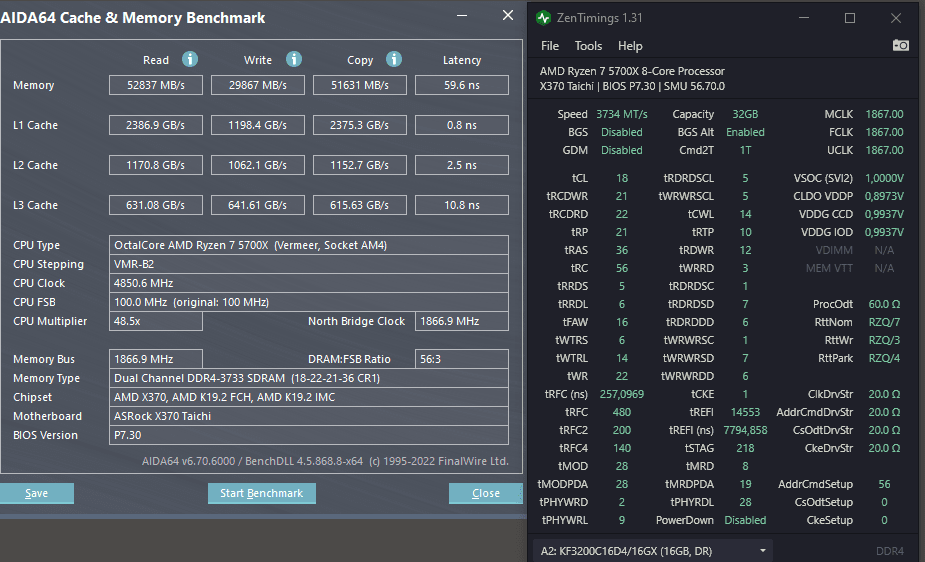

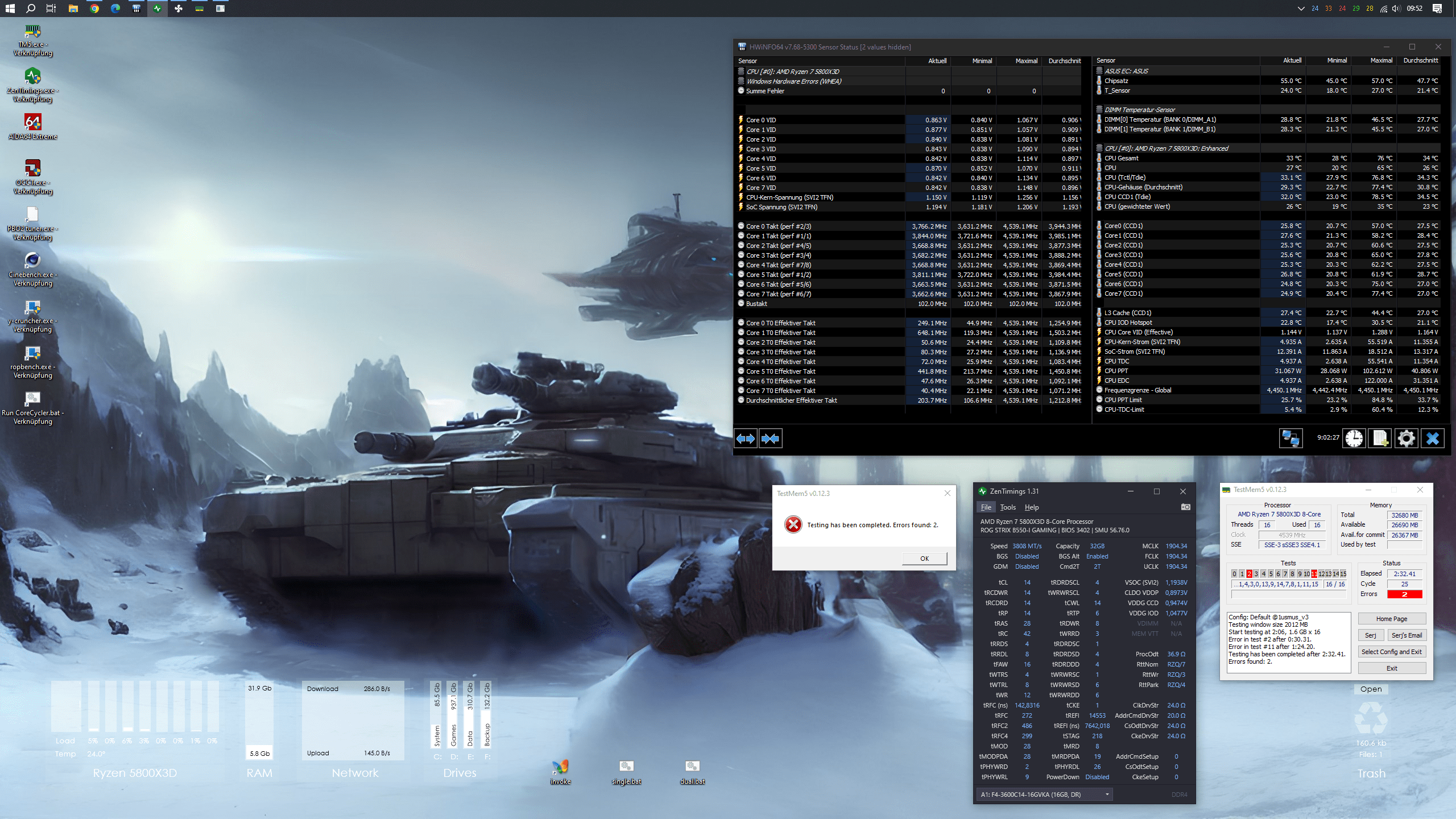

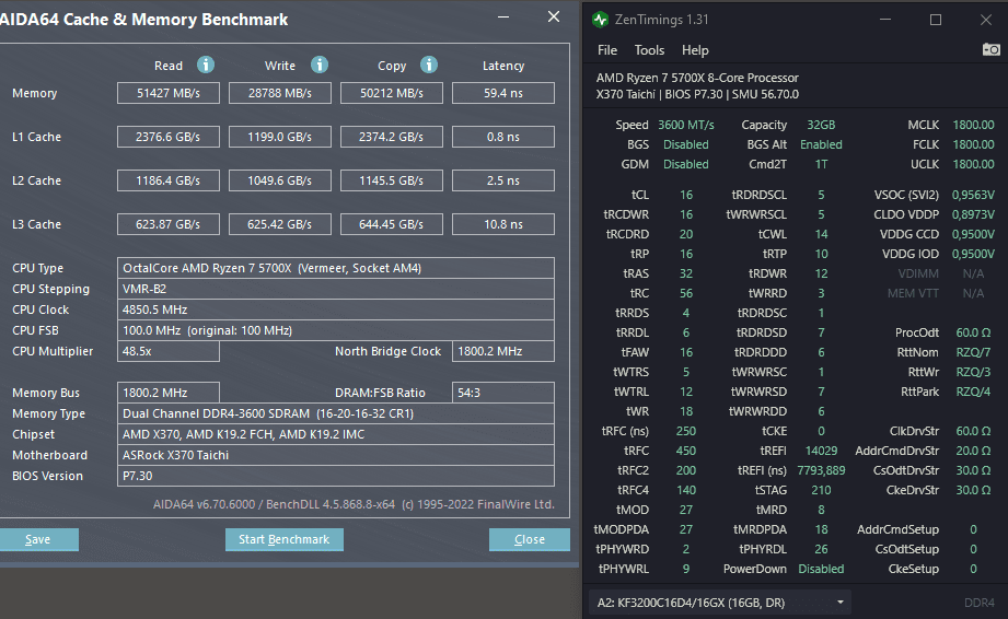

Kann mir jemand das Phänomen erklären, dass ich plötzlich den tCL Wert nicht über 18 bekomme? Egal welche von mir gespeicherte Konfiguration ich auch lade, gebe ich 19,20,21,22..., so schaltet der Rechner auf Durchzug und irgendwann resetet sich. Macht irgendwie gar keinen Sinn.
ps: 3600 laufen bereits, ich versuche jedoch 3800 zum Laufen zu bekommen.
VDDP ist bei 0.8 V

edit: so, Schnauze voll, ich habe fertig. 1 ganzer Tag draufgegangen. Habe mir doch selbst zuletzt geschworen, dass ich so eine Scheisse nicht mehr machen werde. Naja...
3800 gehen definitiv nicht. 3733 schon. Händisch optimiert, lässt es sich durchaus sehen, wie ich finde.
Also Spannungen rauf und runter, auf Auto gestellt. Eine Weile später wird mindestens ein Fehler gemeldet. Das Problem mit dem tCL19 Wert habe ich immer noch. Ich bin mir sicher, resete ich das Board und stelle auf 3.4 GHz Auto, wird es sicher gehen und selbst wenn es 26 ist. Mir fehlt der Anhaltspunkt für die Zicke. Widerstand?

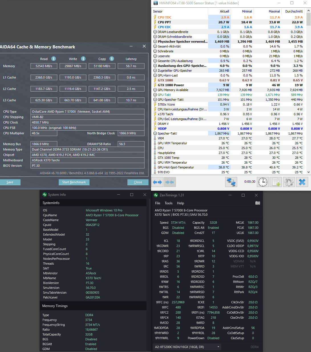

Moin :)
Nachdem ich hier einiges gelernt habe und vor allem den ein oder anderen Zusammenhang verstanden habe, habe ich noch mal ganz frisch begonnen und bin systematischer vorgegangen.
Ich bin jetzt an dem Punkt wo ich mal versuchen kann die Maintimings zu verschärfen aber welches und wie gehe ich da vor? Oder habe ich ein Sekundäres/Tertiäres Timing übersehen?
TCWL 12 mag er nicht. Und wie verhält sich das mit 7/3/1 vs 4 oder 3. verschenke ich da viel Leistung oder überhaupt welche?
VDIMM 1.49 Stabil auch @48°
Euch ein schönes Wochenende! Ich kann euch gar nicht genug danken :)

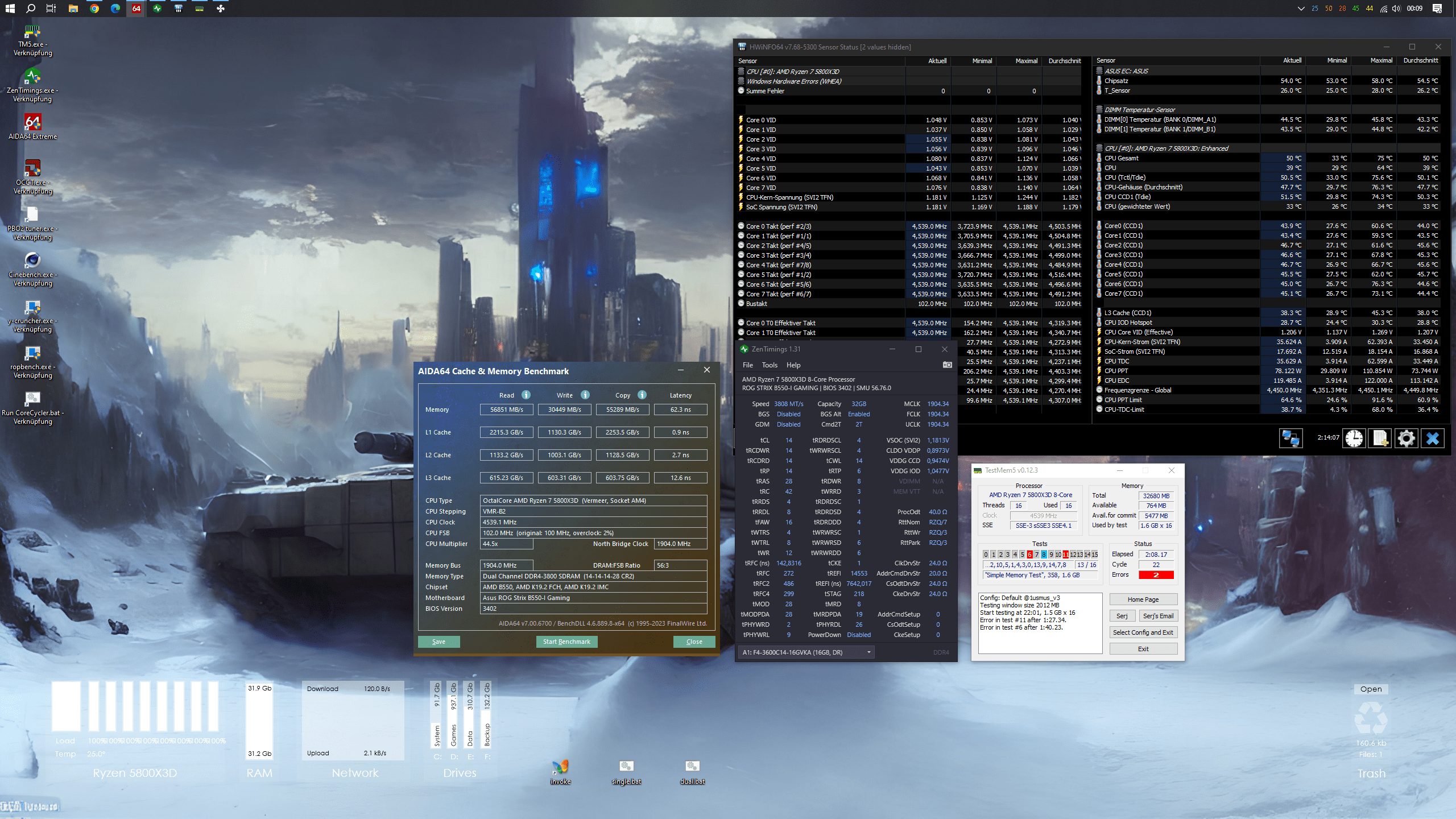

L3 Cache 12.3 ns? Wie kommt es? Warum bei 5700 oder 5800 10.8 und hier 12.3? Mit dem Ram hat es ja nichts zu tun.
Stell mal den CPU Takt beim 5700/5800X runter auf 4,45GHz, dann wirste da auf sehr ähnliche Ergebnisse kommen ;)

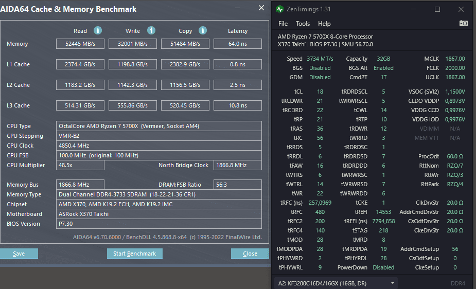

Moin :)
tCWL = tCL oder tCL - 1, alles andere läuft nicht oder weniger stabil.
Und das läuft jetzt stabil, auch das 14-8-13-12-25-38?
Ich würd ja einfach 14-8-14-14-28-42 machen, das ist nach Lehrbuch.
Und ev noch tRTP 5 , einfach so weils Min ist ;)
Sonst super Werte!
Und ja, X3D ist in Latenz deutlich langsamer durch den 3D Cache ;)
