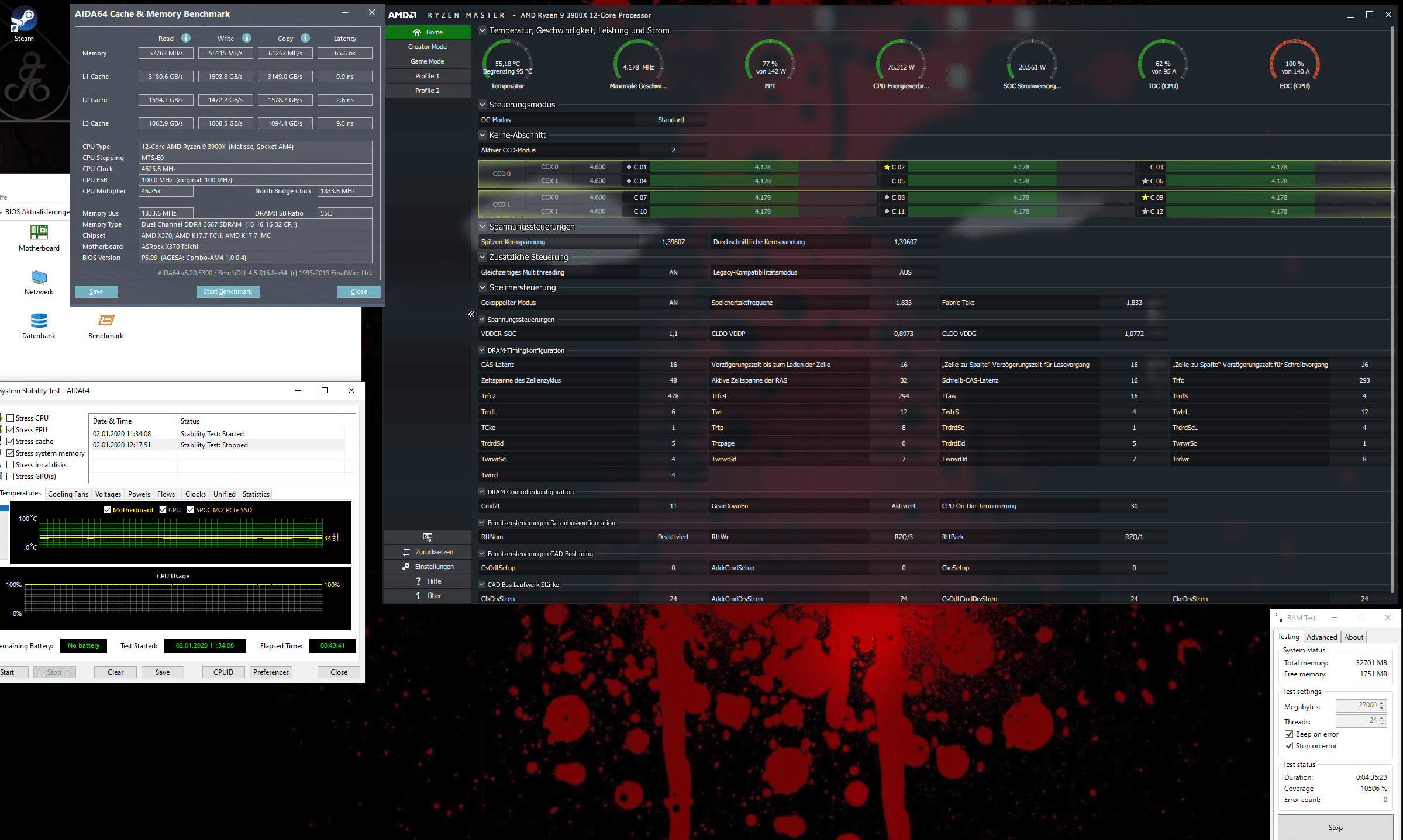

So, bin durch mit testen für 3733/1866. Begonnen hab ich mit Soc 1.1 VDDG 0.93 und Dimm 1.45.
VDDP von 0.900 bis 1.000v in 0.010 Schritten und ab 1.000v bis 1.100v in 0.020v schritte :Aida memory Bench immer weit unter das was sollte--> 50k oder kleiner bei aida, also Murks
Irgendetwas fehlte
2. große Runde SoC 1.100 VDDP 1.100
Nochmaliges ausloten der VDDG 0.900-1.080v
ab 0.96 gings nachher aufwärts. Ideal waren bei mir 1.04v
Danach nochmals passend zur VDDG die VDDP "abgrasen"
Ergebniss unten im Anhang.
Das Problem dabei, Aida wirft nach knapp ner Minute nen roten für den cache raus. -.-
Es fehlt wohl mehr SoC spannung
Ausserdem ist mein 3666 setting besser. Auch im Anhang
Vdimm für 3666 1.400 (1.416 HwInfo)
Ich denke ich mach mich ans verfeinern von 3666. Vielleicht tipps dafür. ;)

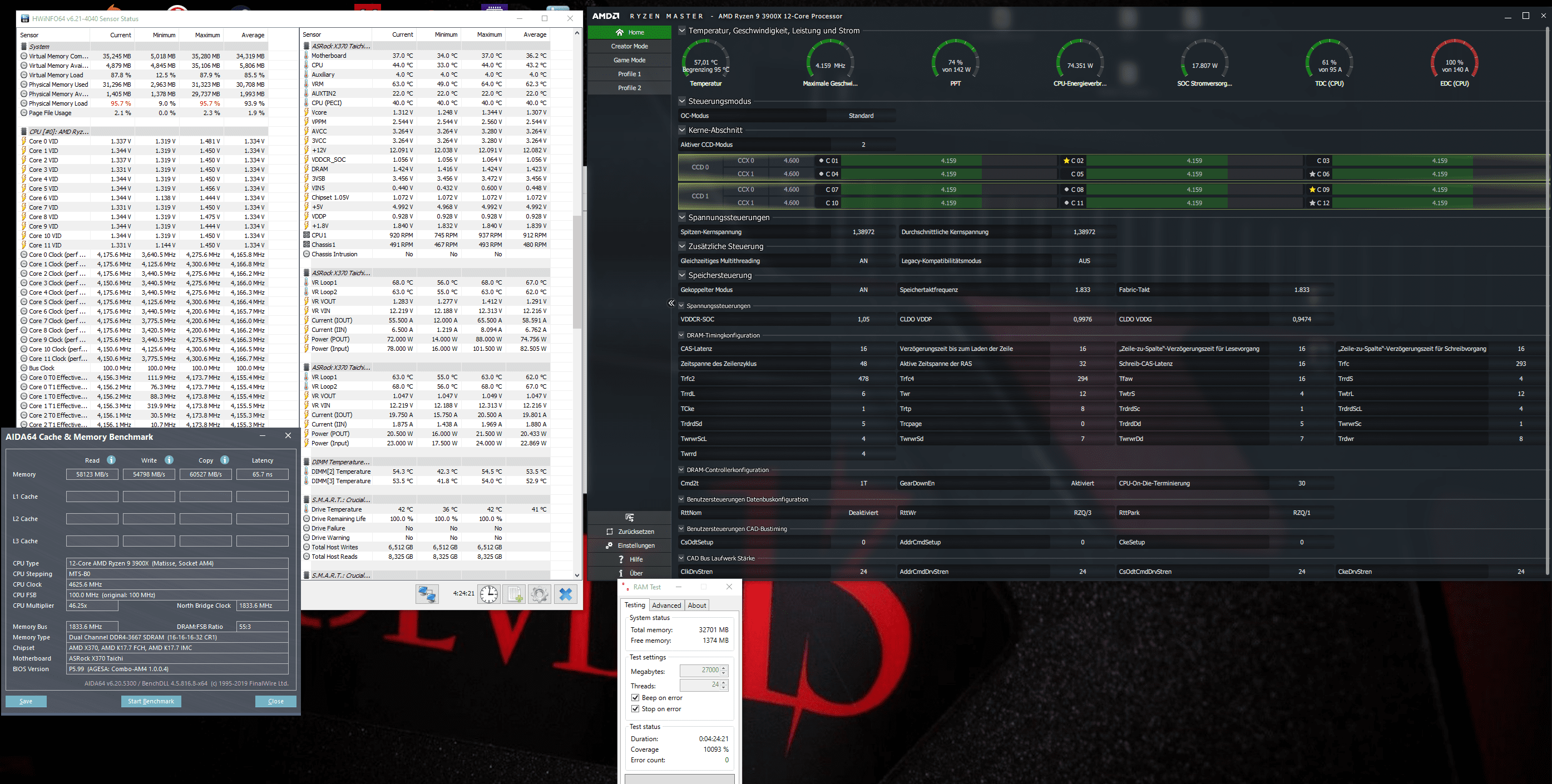

nachdem ich das Ram OC beim 2700X eigentlich recht gut im Griff hatte - stehe ich nun mit Zen2 - ist ein 3700X ziemlich an. Ram sind 32 GB Micron E-Dies also 2 Sticks Dualrank. Den Ram hab ich soweit mit laschen Timings auch erstmal bei 3800Mhz (Karhu 10000%)
Sobald ich aber versuche den FCLK ebenfalls entsprechend anzuheben ist Ende im Gelände. Flck 1900 bzw. 1867 wäre der Plan. Aber da gibt es sobald ich in Windows bin bzw nach 2-3% Karhu nen Blue Screen.
Versucht habe ich mal Vsoc 1.05-1.1 und VDDP 900, VDDG 950 - das ganze ist auf nem Crosshair 7 mit neustem Bios 3004. Wie weit kann ich mit den Werten gehen ohne das es ungesund wird und wo soll ich am ehesten ansetzen?
werd ich mal probieren aber ich denke mein 3700X ist vom imc her ein ziemlicher Griff ins Klo, ich hab aktuell scheinbar sogar Probleme 3600/1800 mit laschen Timings ans Laufen zu bekommen :(
versuch mal mehr VDDG. Hieß hier zwar das VDDP wichtiger ist, aber ich brauch mitlerweile nur 900mV VDDP aber 1.08v VDDG (Stabiler und bessere werte beim Cache)
Geht zwar auch weniger VDDG aber man sieht beim Cache durchsatz und Latenz das mehr bei mir auch besser wird.

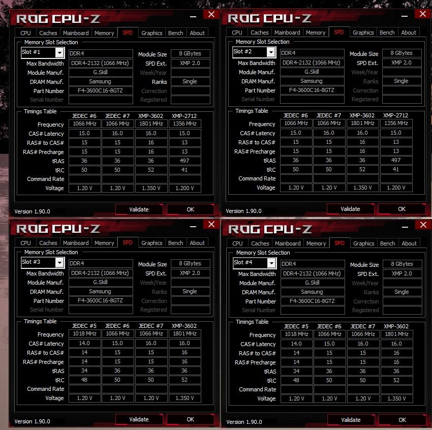

ich hab Probleme meinen RAM auf 3600 zu betreiben, obwohl es 3600er RAM ist.
Es sind 2 identische Kits, 2x 8GB jeweils. Gleiche Bezeichnung, B-Dies.
Ich hab einen 3900x und ein C6H. Es laufen 3200, aber die 3600 wollen nicht - springt dann auf 1866 oder 2133.
Hier mal was in den SPDs einprogrammiert ist. Sollte das nicht alles identisch sein?
RAM Slot 2+4 und 1+3 steckt je ein zusammengehöriges Kit.
:unsure:

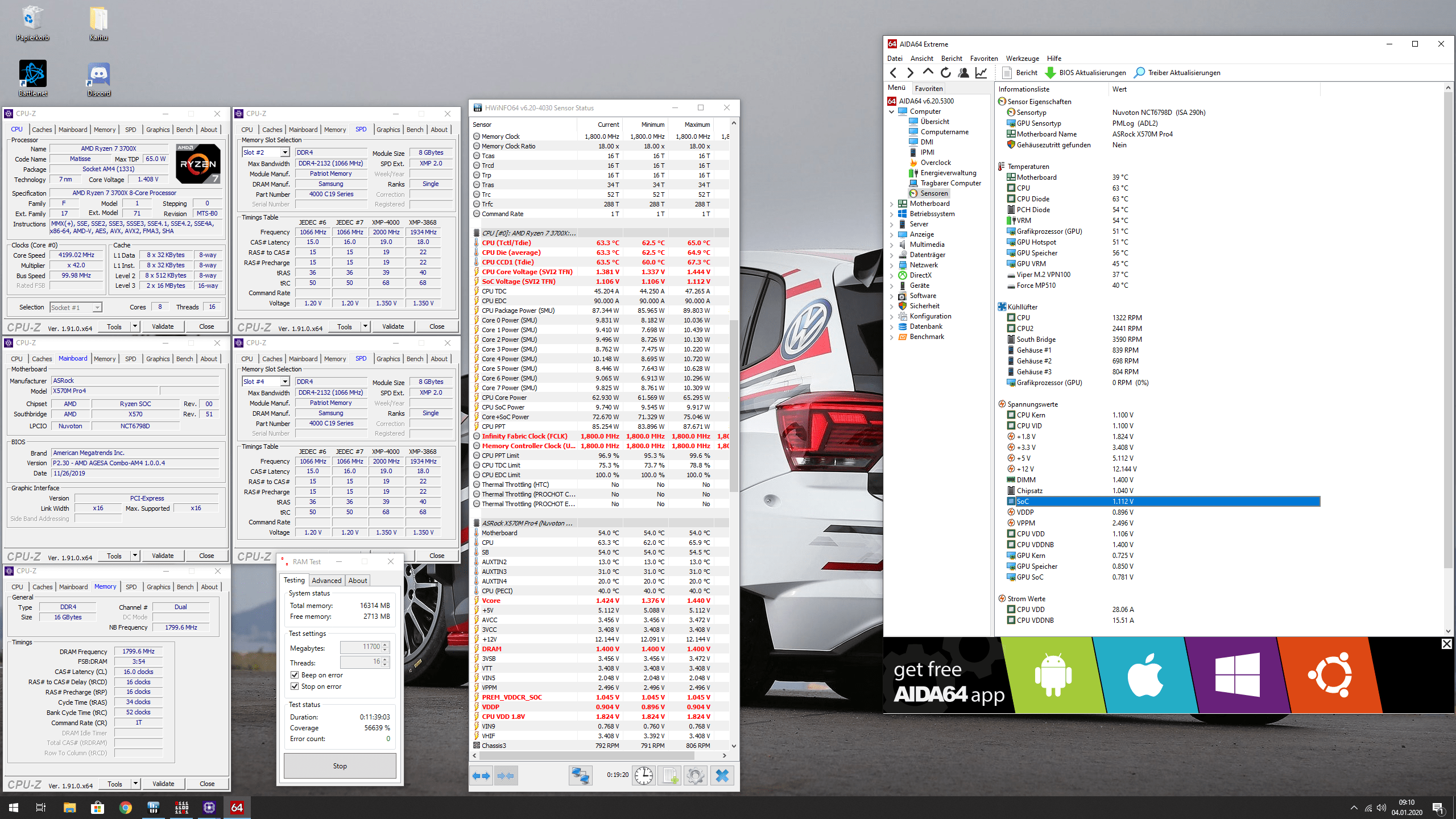

Moin moin, eventuell hat hier ja jemand einen tip, habe jetzt endlich zumindest die 3600 CL 16 Stabil, Games laufen auch ohne probleme, Karhi siehe screen.
Ich war 3 tage in Urlaub, rechner war aus aber nicht stromlos. Komme nach hause, mehrfacher reboot etc. er bootet nicht über 2133.
Habe dann mein profil geladen, blackscreen kein boot. mehrere versuche später hab ich dann einfach xmp aktiviert und er bootet 3866...
Danach wieder auf mein 3600er Profil und karhu angeworfen (siehe screen)
Jemand einen tip was ich gegen diesen Coldbootbug machen kann `?
Greetz
Was hast du bisher probiert? Einfach nur XMP geladen und geschaut ob es bootet? Was ist der höchste bootbare Takt mit XMP Timings/Spannung?
Sind im Prinzip ja auch gleich, nur das eine Kit hat noch ein zweites XMP Profil einprogrammiert. Kann durchaus vorkommen.
