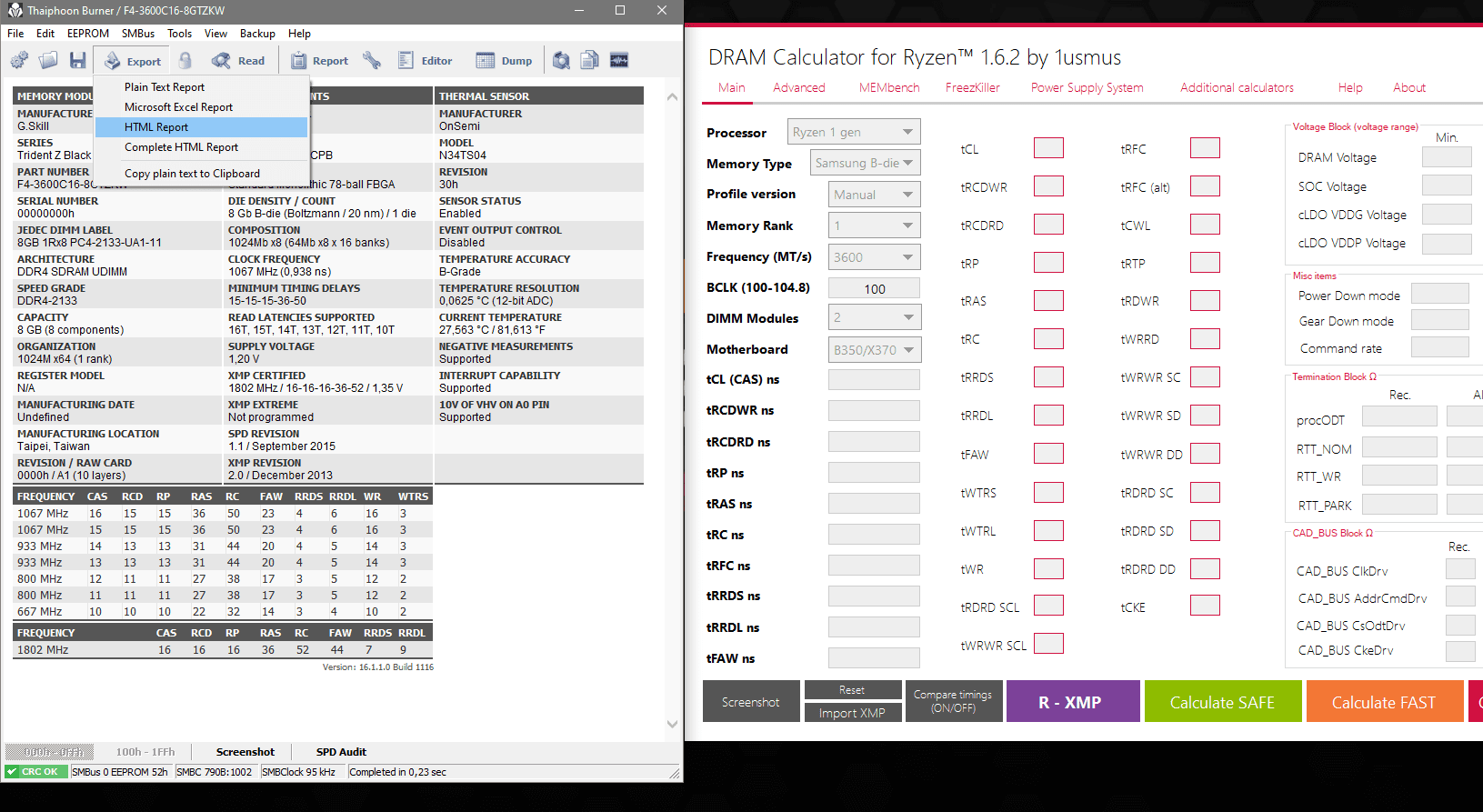

ich hab grad den Thaiphoon Burner runtergeladen - aber die anwendung lässt sich nicht öffnen. zig mal doppelklick - auch als admin versucht.
was mach ich evtl. falsch?
das liegt bestimmt an deinem Virenscanner. "Threat defense" an?
ja lag am VC - danke
wie kann man die xmp datei importieren? DRAM C....übernimmt die html. datei nicht.
ich muss doch das blau unterlegte anklicken?
Hast du es nach dieser Anleitung gemacht?
danke.
was sagt das jetzt aus? :)
Jetzt hast du Vorschläge welche Timings laufen könnten aber nicht müssen.

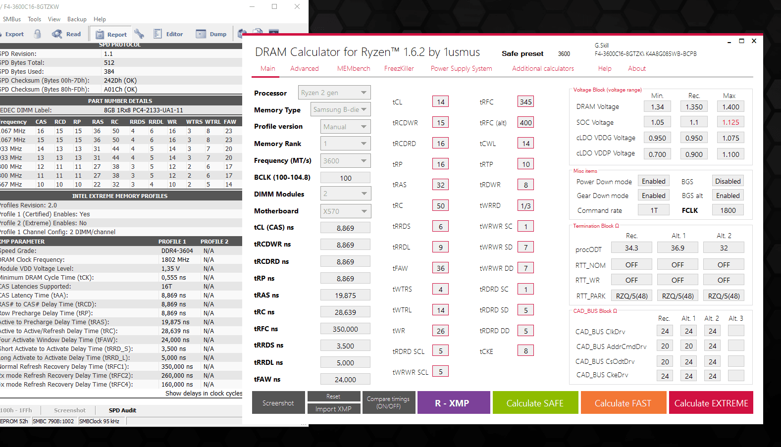

Was ich auch nicht so ganz checke ist... Ich habe XMP Profil in DRAM Calculator geladen... Jetzt werden mir deutlich schlechtere Werte empfolen ?
ist das normal... Weil aktuell laufen 3733 Mhz CL16-16-16-32stabil...
DRAM Calculator empfiehlt mir jetzt CL18-19-19-19-38
Wie du schon sagtest, der Calculator empfiehlt. Was du letztendlich einstellst oder was stabil läuft, kann was völlig anderes sein.

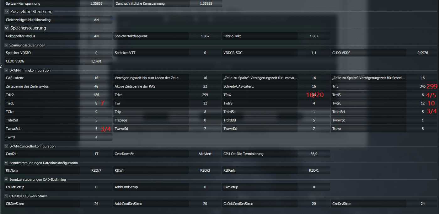

Probiere mal für 3733 diese Timings aus. Zuerst jeweils den höheren Wert und sollte das stabil laufen den niedrigeren probieren. Das sollte auch nochmal die Aida Read/Copy und Latenz Werte verbessern.

Hey Danke dir... Hab mal die höheren Werte eingegeben und schaut schon deutlich besser aus.
Bis 65ns ist nicht mehr viel...
Hier die aktuellen Settings:
Nur TRFC wollte gestern schon nicht 299.. .Deshalb steht bei mir 312
