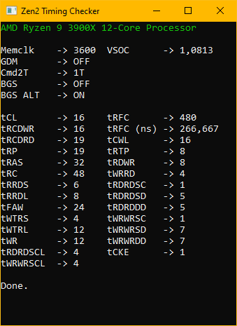

Mal schauen was mit denn Gskill noch so geht. Teste gerade die fast settings vom Ram Calculator. Meine Gskill sollen zwar angeblich nicht so OC freundlich sein aber testen macht ja Spaß. Sieht so weit gut aus.
Vorher mit sogar etwas niedrigeren Haupttimings (XMP):
Mit denn neuen Timings (Unterschied ist marginal aber immerhin):
Übertakten lassen sich CJR auch sehr gut, erreichen natürlich aber nicht die Timings, welche mit Samsung B-Die möglich sind. Wichtig ist eben neben den Haupttimings auch die Subtimings zu optimieren. Dadurch kommt der ganze Performancegewinn erst.
Verstehe auch nicht warum du jetzt tRP absichtlich langsamer stellst als das XMP Profil, nur weil er der Calculator sagt 🤔. Wie es aussieht kannst du jetzt auch niedrige Werte mit tRC fahren. Da hattest du doch vorher Probleme oder? Was hat sich geändert?
XMP mit tRC 58 wollte nicht. Ich habe es so eingestellt wie es der Calcu mit fast angibt und hat ja funktioniert. tRP ist zwar gering langsamer aber dennoch insgesamt schneller.
Mit tRP 19 wäre er vermutlich noch schneller ;)
tRC wird bei AMD in Verbindung mit XMP nie gesetzt. War schon immer so. Außerdem hast du PCGH und Luxx Support Forum geschrieben, dass wenn du es auf 58 stellst der PC nicht mehr startet. Wäre jetzt interessant was du geändert hast, damit er jetzt doch startet?

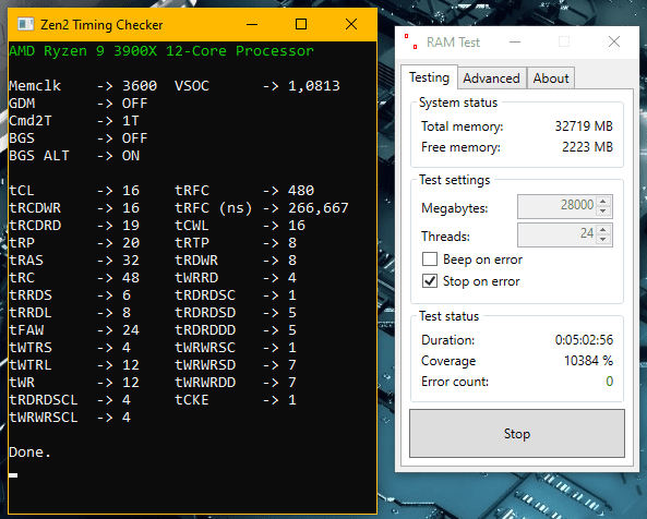

Geht normalerweise noch tiefer. Probiere mal 468 oder sogar 450.
Mach ich wenn der Test mit 19 statt 20 wieder durchlief. Sieht jetzt aktuell so aus.
Edit: Lief ohne Probleme bis 9500%. tRFC von 480 auf 468 bzw 450 soll was bringen genau denn finde denn Unterschied nun nicht mehr so hoch wie noch von 620 auf 480?
Die Latenz wird sich dadurch minimal verbessern. CJR können meistens um die 250ns packen, du bist momentan bei 266ns.
Alles klar. Werde es jetzt mal so lassen. Passt ja schon so. Im Aida Bench habe ich übrigens keine große Verbesserung mehr gehabt von 20 auf 19. Die Sachen wie Proc oder Ohm Werte kann ich so weit lassen? Habe die Rec. Sachen genommen außer Ram Volt, der ist auf 1.36v.
Mit der ProcODT kannst du normal weiter nach unten aber solange es jetzt stabil ist, kannst es auch so lassen.
Also sind die jetzigen Werte nicht totaler Mist 😉.
Hat doch nie jemand behauptet, dass diese "totaler Mist" wären 🤔.
