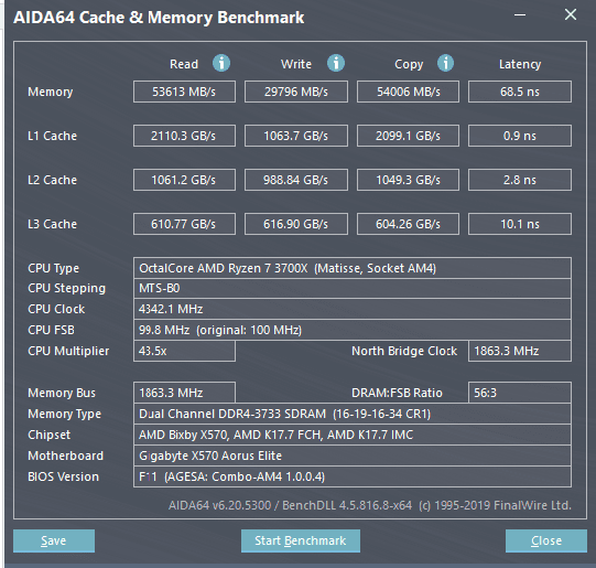

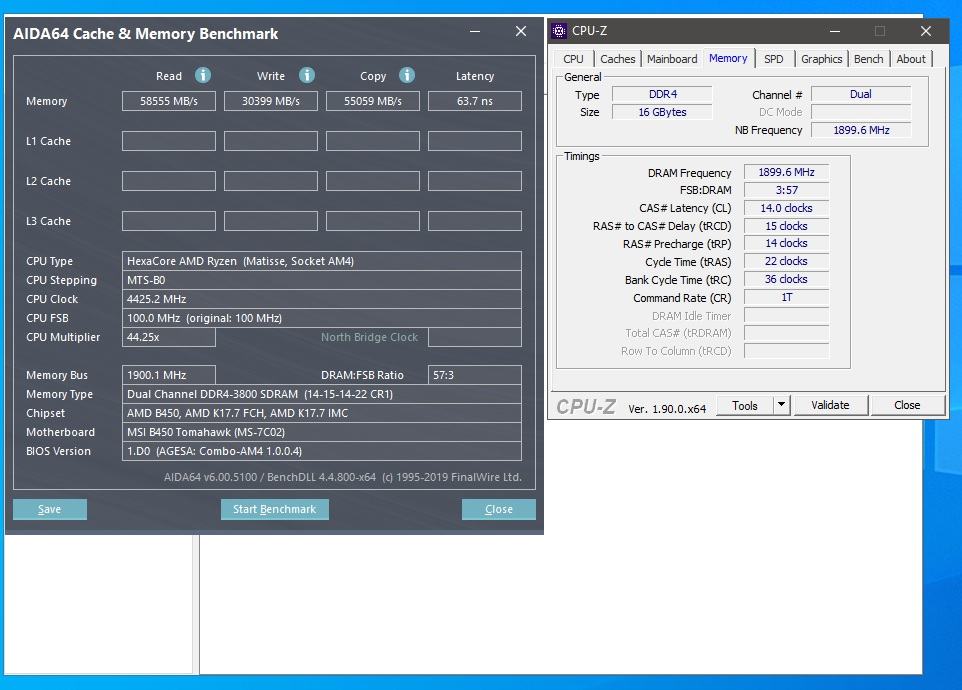

So ich habe auch noch ein wenig Getestet und bin Jetzt bei Folgenden Werten. Die Settings vom 3600 hat er leider nicht gemacht. Daher hab ich erst mal die versucht. Was könnte mann da Jetzt noch Spielen um es zu Verfeinern
sieht sehr gut aus, das sind meine Werte,
Hast du auch getestet welche der Werte er nicht mag? Ansonsten probiere mal mit trrds, trrdl und tfaw auf 4-6-16 zu kommen. Alternativ 5-6-20.

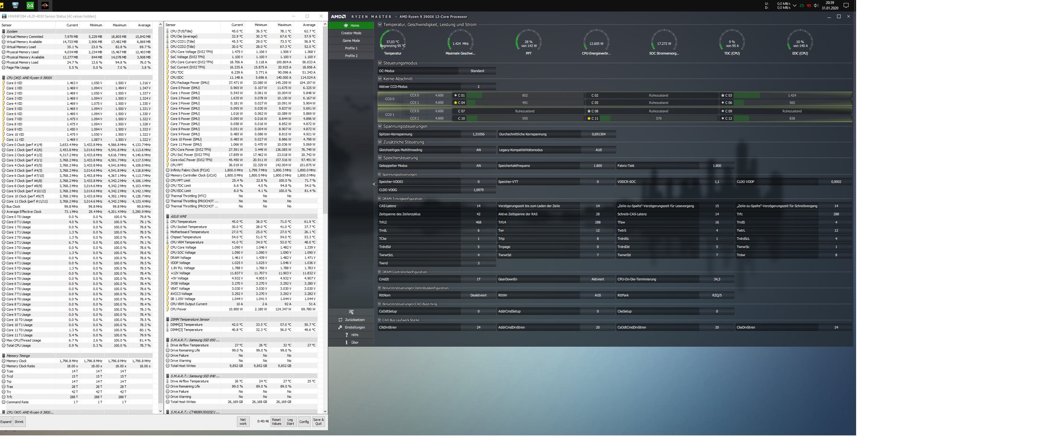

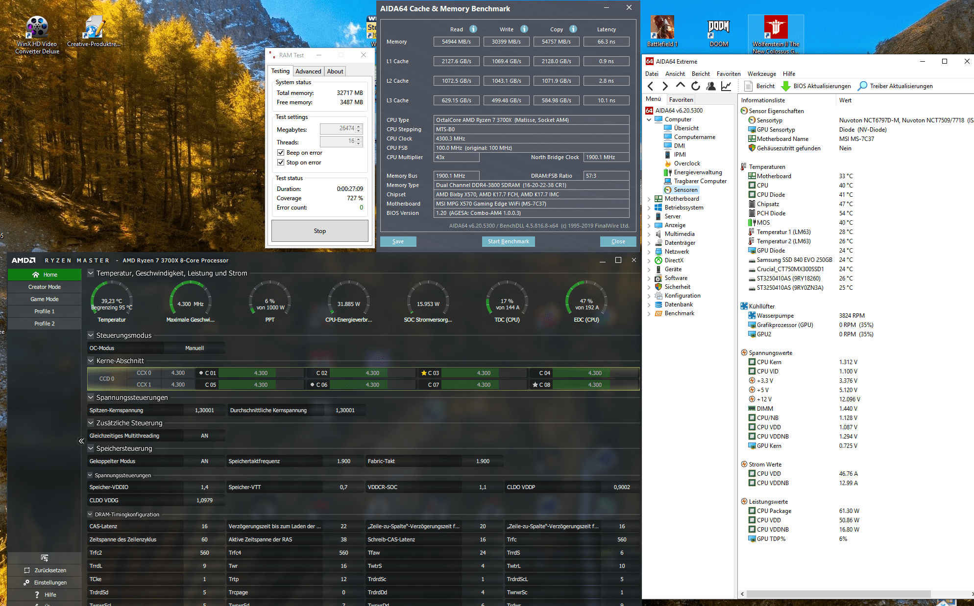

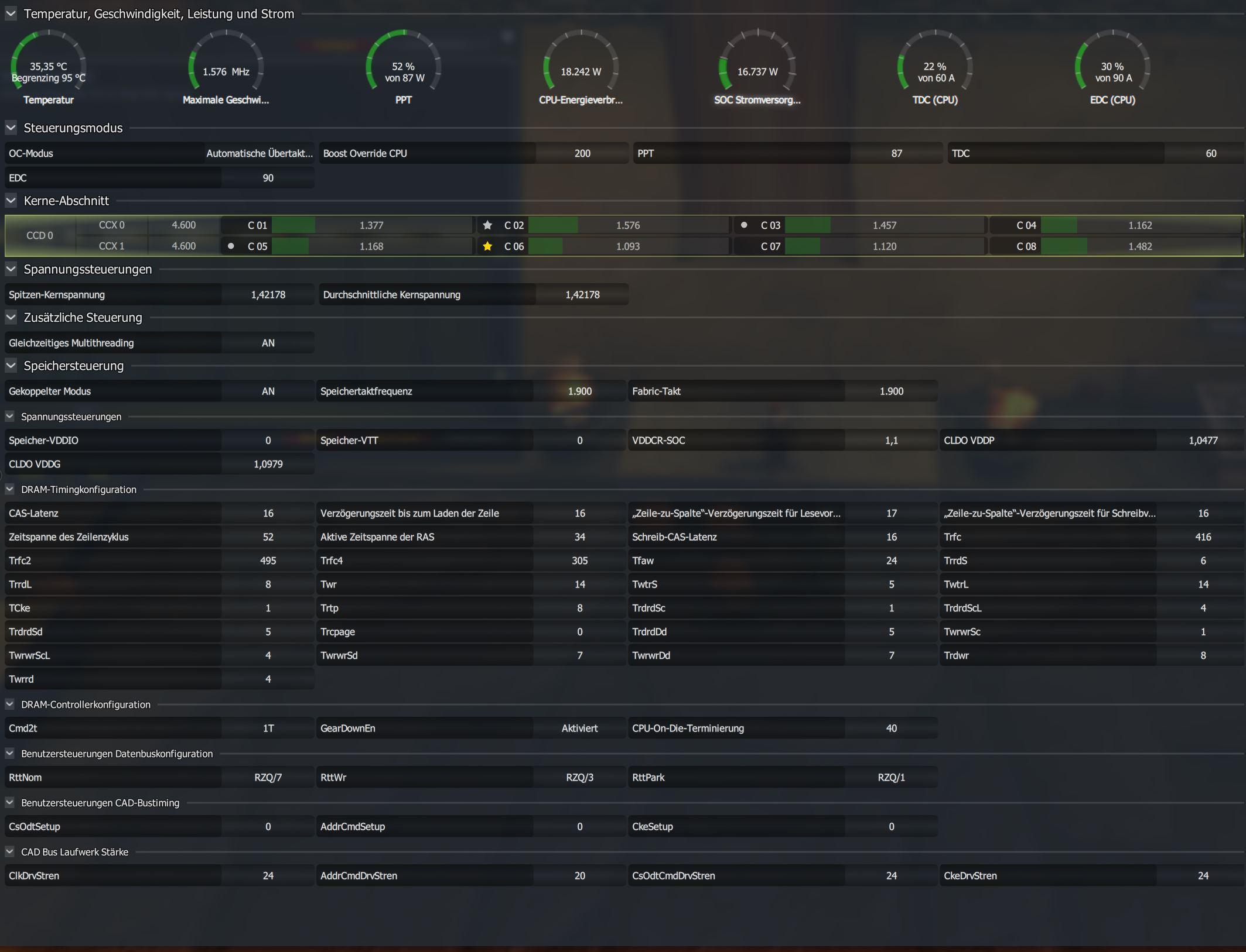

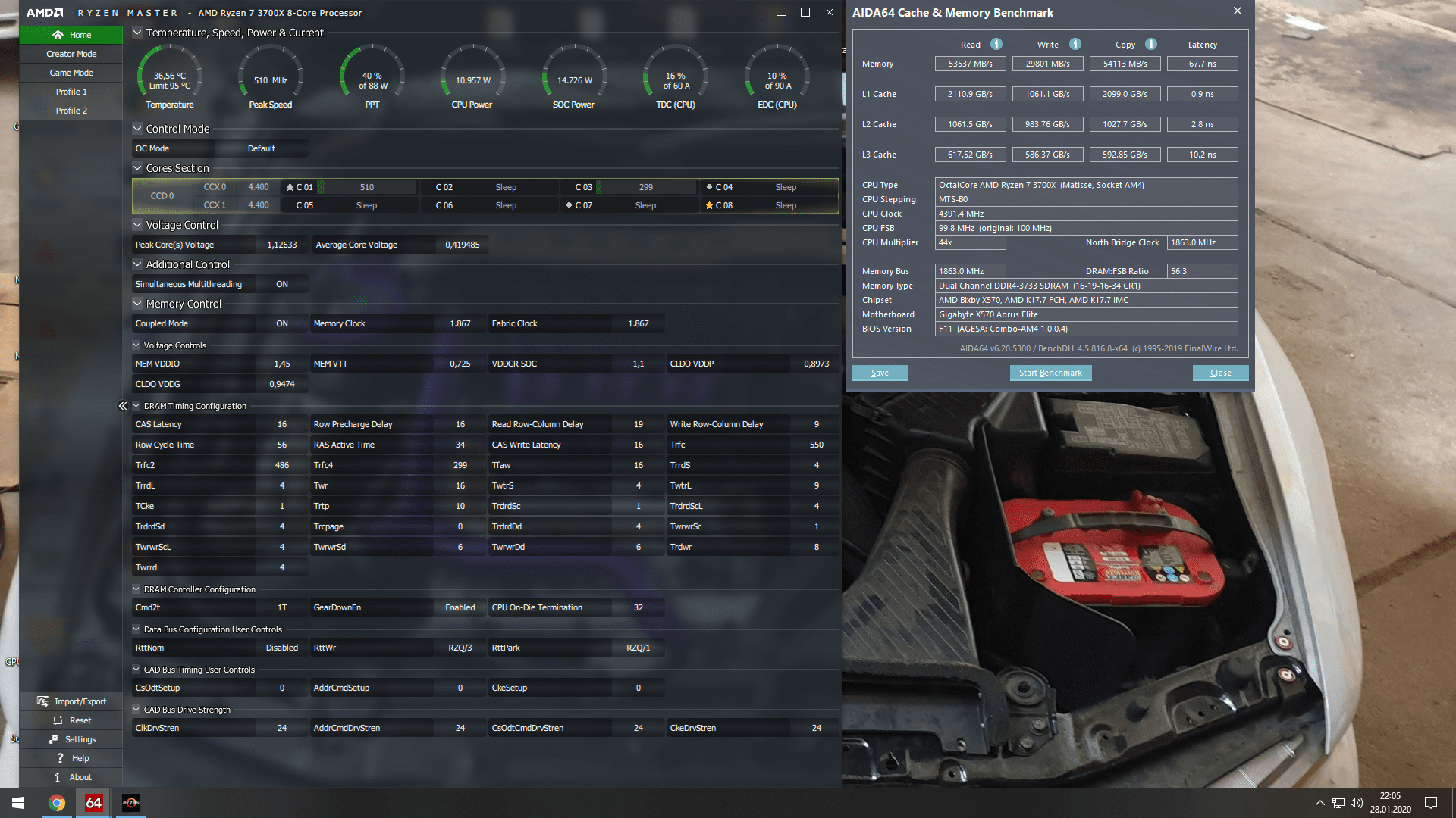

So und ich bin wieder ein Stück weiter. Habe Jetzt Folgende Settings Laufen lassen

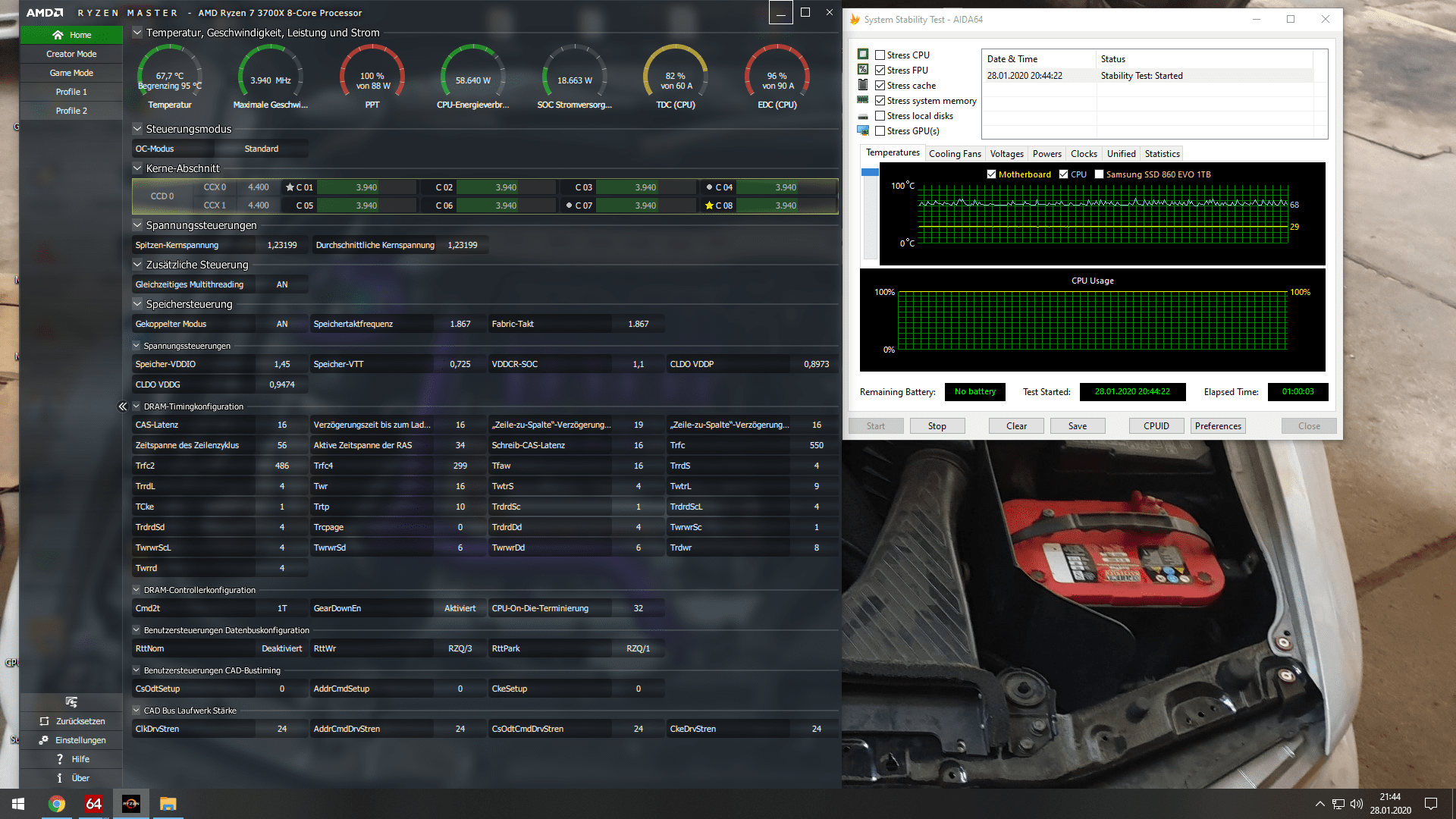

Und das Letze Bild wo Ryzen Master und Aida zusammen drauf is Lief erst mal 20min. Das teste ich Morgen noch komplett. Gibt es Jetzt noch Verbesserungen oder wäre dies so Perfekt ?

Wenn mit den beiden *ScL Werten 3 nicht möglich ist, dann sehe ich kein Verbesserungspotential.

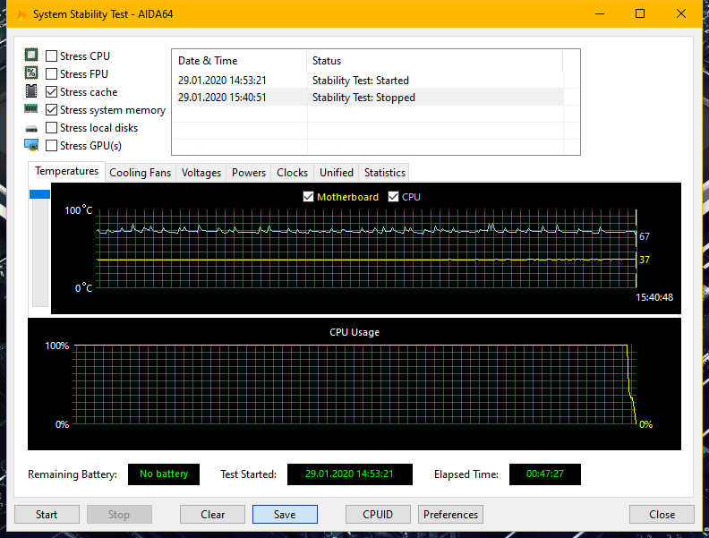

Kleines Update von mir. Habe die ProcODT von 40 auf 34 gesenkt und 1 Stunde GSAT so wie halbe Stunde BF5 keine Fehler gehabt. Lasse gerade Aida Memory und Cache Stress Test noch halbe Stunde laufen. Wenn das auch passt sollten die 30 Stabel sein.
Hört sich gut an. Man muss ja nicht unnötig mehr drauf machen als nötig (y)
3/4 Stunde laufen lassen. Morgen teste ich dann Proc mit 30.

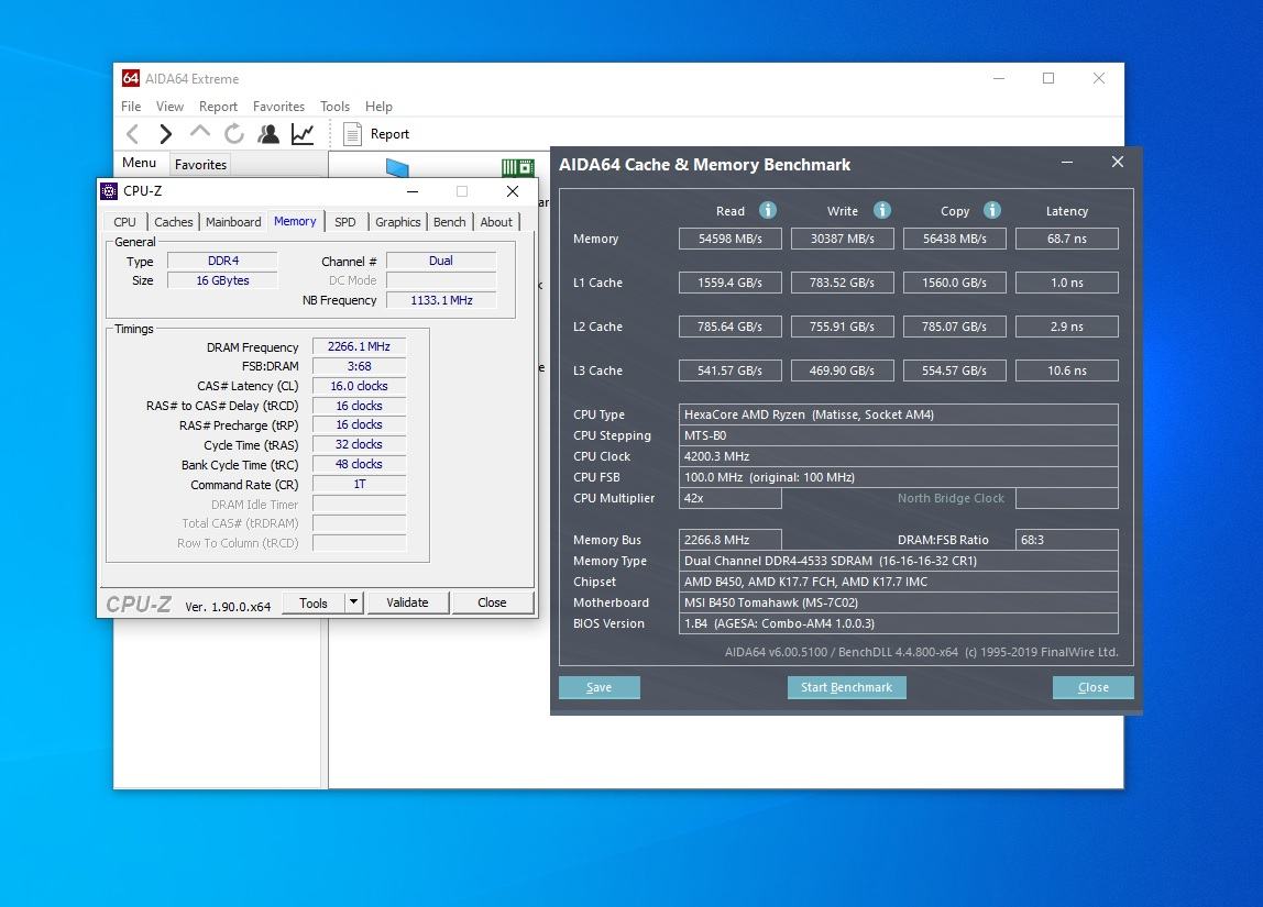

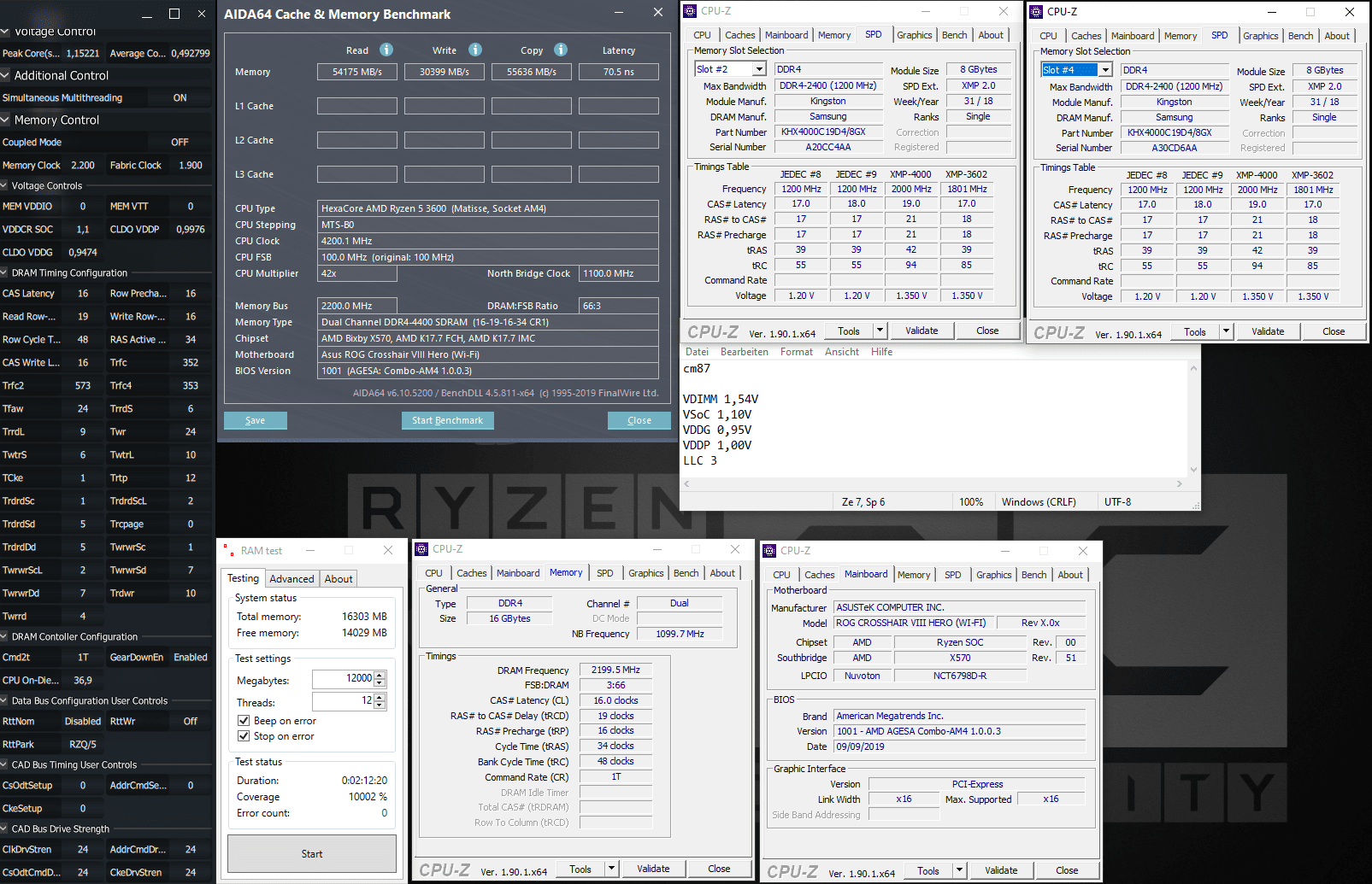

@cm87 hab hab auch mal aus Spass 4533 cl16 getestet, der copy Wert ist etwas besser als mit 3800 cl14

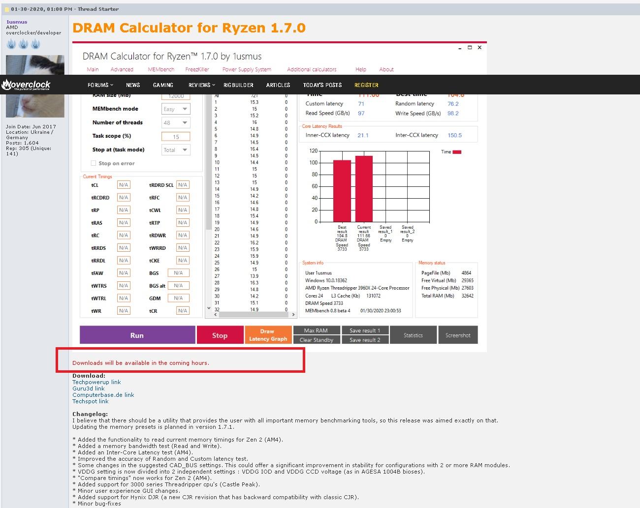

Gute Neuigkeiten! Falls noch nicht gepostet.
Der neue DRAM Calculator soll die nächsten Stunden veröffentlicht werden.

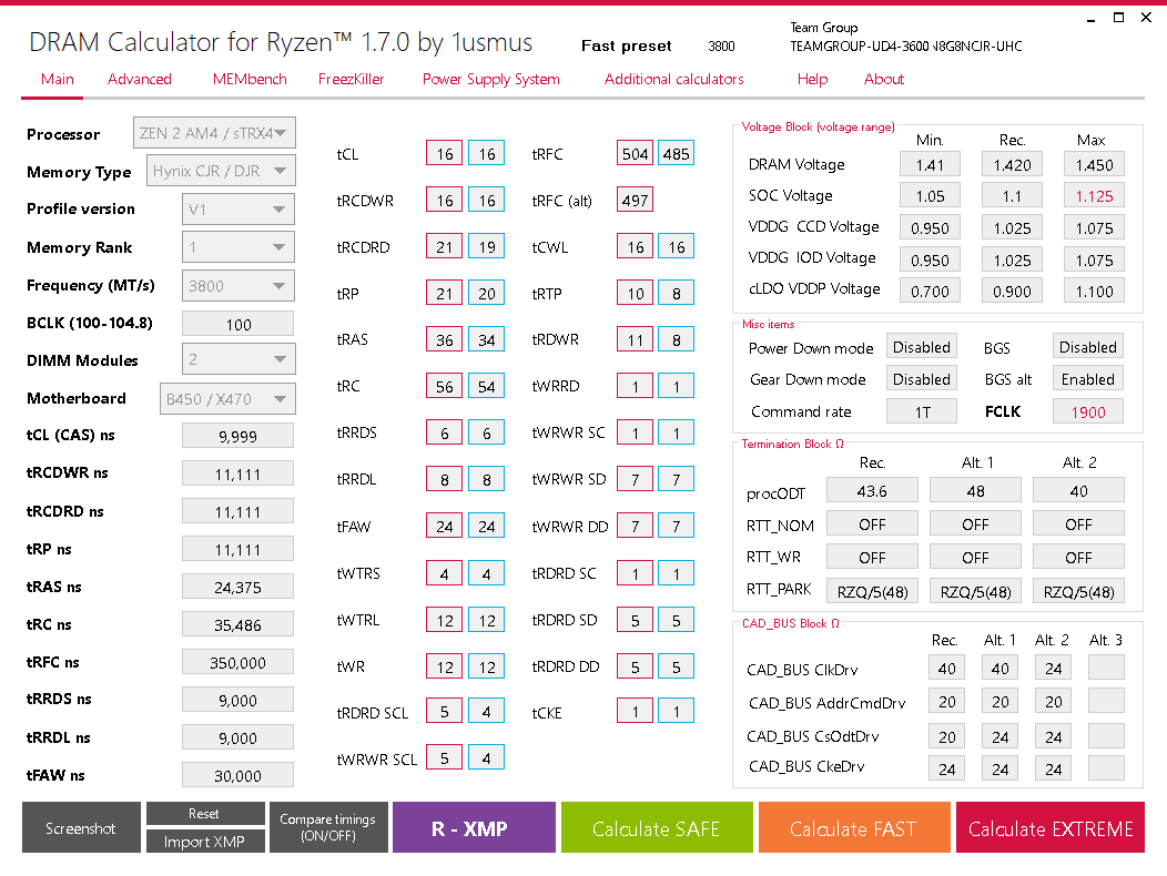

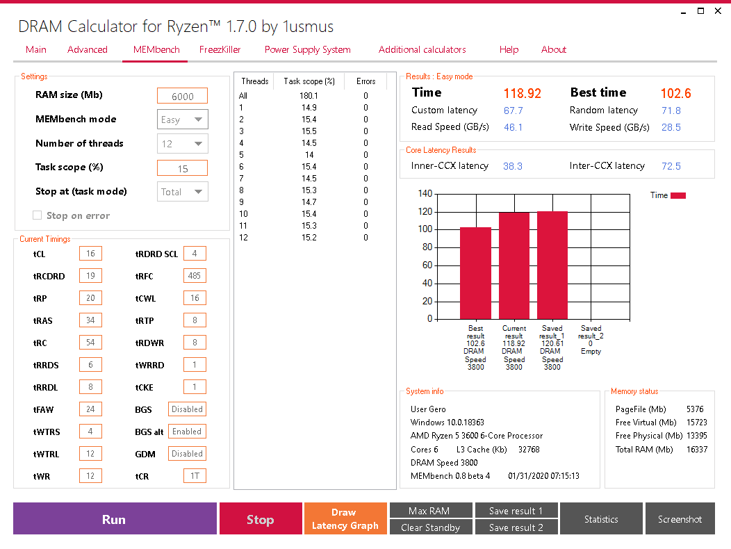

Sodele, habe den neuen Calculator mal probiert und schon mal ein paar Verbesserungen festgestellt.
Man kann jetzt auch bei den Zen 2 schön vergleichen was schlägt er vor und wie ist die Einstellung der Riegel gerade. Compare Timings ( ON / OFF )
Unter MEMbench sind jetzt mehr Informationen über die Latancy ersichtlich. Auch hier sind jetzt die momentanen Timings ersichtlich.
Bei meinen Gskill Neo bringt auch der neue Calculator 1.7.0 die selben alten falschen Werte wie der vorige. Von der DB dahinter hat sich also nicht verändert welche von 2018 noch ist zumindest was die neuen Gskill Neo betrifft.
Würde es begrüßen wenn er endlich mal GearDownMode Disabled raus nimmt. In diese Falle tappen nämlich sehr viele Benutzer.

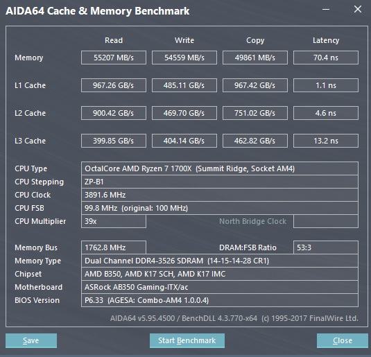

Habe mein 1700X auch mal gebencht, läuft mit 3525mhz Ram bei CL14

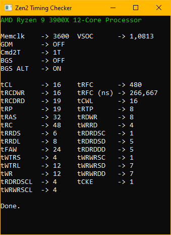

meine 2x 8GB laufen mit den Ryzen DRAM Calculator safe Settings @ 3600C16^^
Mit fast Settings bekomme ich nach 32 min immer Errors in Aida (Cache und SysMem). Karhu hatte auch einen Fehler nach 44 min (4036%).
Ich habe bereits die VDRAM von 1,45 V auf 1,46 V erhöht und die SoC auf 1,1 V.
Laut RM ist die cLDO_VDDP bei 0,9 V und cLDO_VDDG bei 1,1 V.
noch mehr VDRAM? :rolleyes2:
@erazr
Die Save Settings sind stabil? Wenn ja dann einfach mal vergleichen welche Timings sich geändert haben und diese dann nicht alle auf einmal eingeben, sondern maximal immer nur zwei Werte ändern und dann testen.
@erazr
jo safe ist stabil.
fast hat CL14 siehe Screenshot
