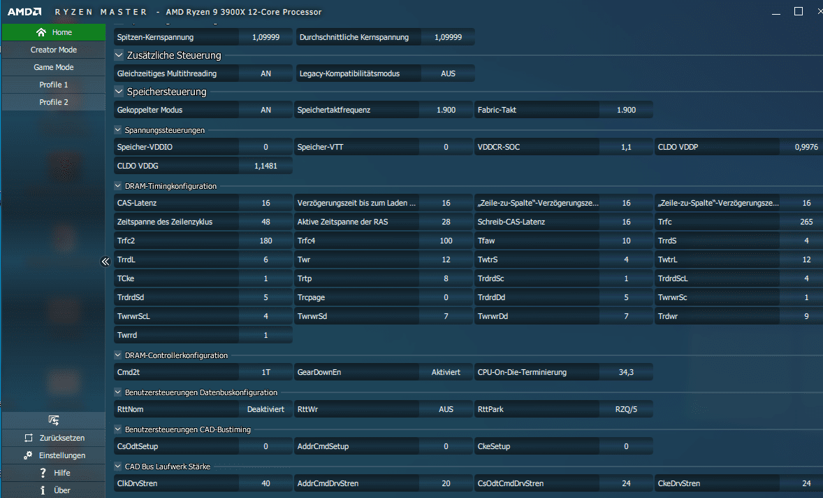

48 war ja schon Standardmäßig eingestellt. Entweder gehst du noch weiter runter oder du probierst es mal mit mehr Vdimm und/oder höheren Timings bzw Auto Timings.
48 Ohm waren auto, ja. Aber nicht mit RttWr auf RZQ/3. Habe es nun nochmals mit 34.3 Ohm versucht. Erster Kaltstart hat zumindest geklappt, aber ich werde noch nen 2. machen, zur Sicherheit. :P Danke für die Tipps!
2. Kaltstart mit 34.3 Ohm ging flott, aber als ich dann ins BIOS wollte ist er dabei abgeschmiert. Teste mal noch 1 höher...
Mit ~36 Ohm hat sich das BIOS zurückgesetzt...
Ich denke ich werde mich jetzt eher an die guten alten Formeln für tRAS und tRC halten:
tRAS = tCL + tRCD + tRP +-1
tRC = tRAS + tRP
Dann lote ich noch tRFC aus und lasse alle nachfolgenden Timings auf auto.

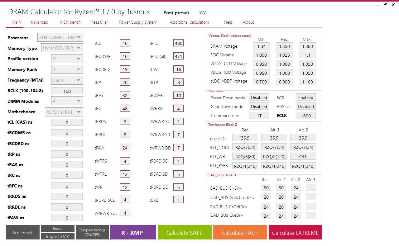

Hi,
habe jetzt den ersten Versuch gemacht nach Anleitung und bekomme mit diesen Einstellungen kein Bild. Kann mal wer rüberschauen, ob ein grober Fehler vorherrscht oder ob die Timings doch zu straff sind.
Ach übrigens: Schalte ich xmp aus und speichere dann ab, geht der Rechner 2 mal aus und wieder an, bootet dann normal, aber lädt den Ram nur mit 2133mhz
Habs jetzt optimiert und exakt so eingetragen wie kalkuliert, ist jetzt sogar das safe preset. Jetzt sagt er mir nach speichern noch bevor er hochfährt "memory overclocking failed. System will boot with default settings". Irgendwo muss noch ein Fehler sein, so grottig schlecht kann der Ram gar nicht sein. Sind immerhin Samsung B-Dies...

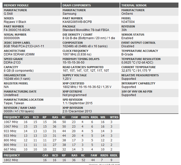

B-Dies mit 3200 16-18-18 Specs?
Klingt nach dem üblichen TB-Auslesefehler. Endet der Lot Code der Module auf -10C?
Stelle mal die Voltage auf 1,4V. Kannst auch 1,45V nehmen. Schadet dem RAM nicht.
Und versuche mal 16 16 16 16 36.
Und FCLK auf 1800 stellen bei 3600Mhz RAM.
Wenn es tatsächlich Samsung 8Gbit C-Die statt B-Die sind, wie ich vermute, dann sind höhere Spannungen absolut kontraproduktiv.
Das wird wie auch in der B-Die Liste nachzulesen häufiger falsch ausgelesen. Da hilft nur Lot Code gegen checken.

Jap endet auf 10c
Na toll, wie bekomm ich jetzt raus was für welche ich habe...Drecksprogramm 🧐

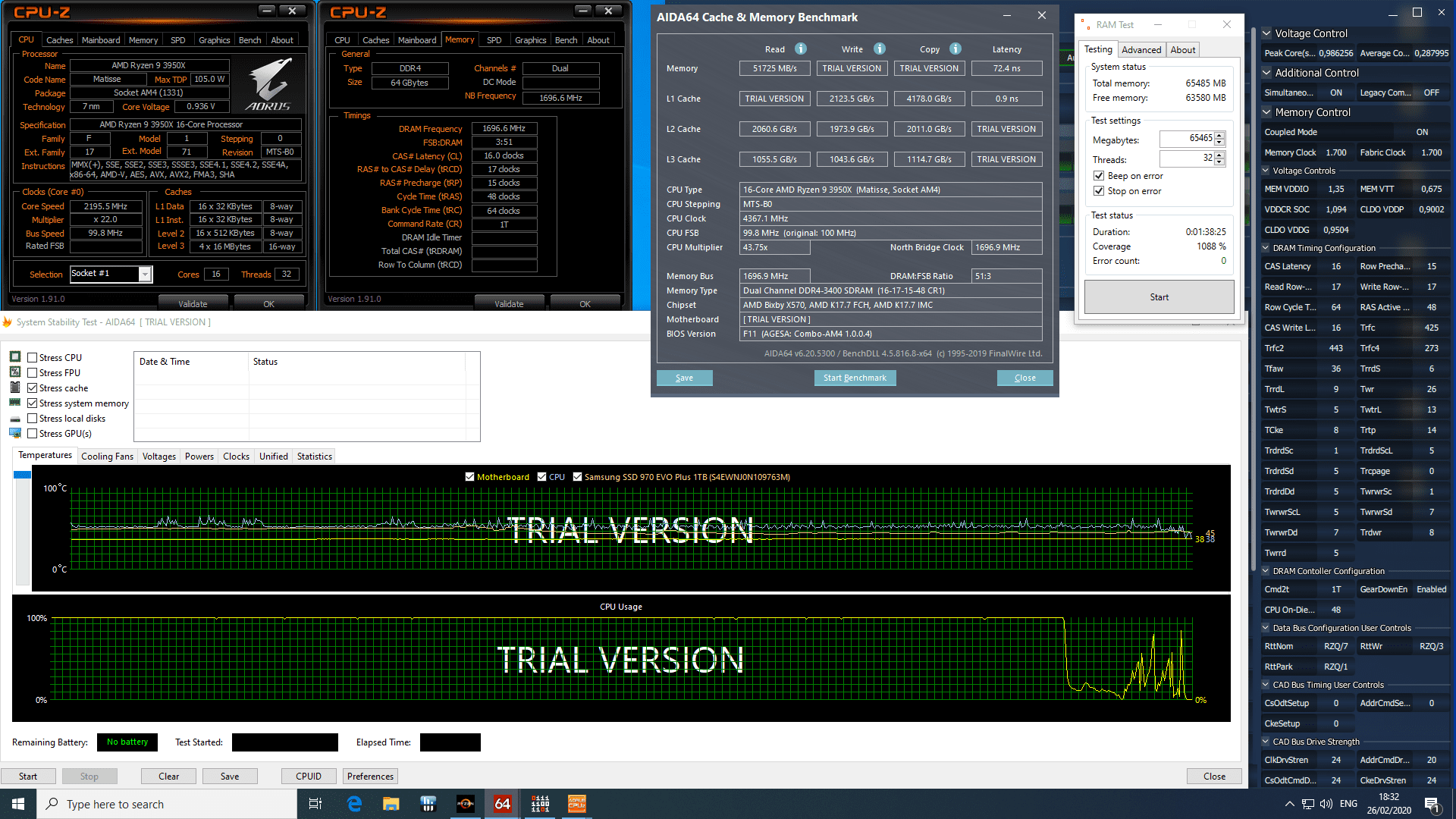

@ Emi
genau wie du es voraus gesagt hattest: Die Corsair LPX (Ver4.32) C-Die laufen 3600MHz bei 18-20-20-20 (noch auf 1.35V) (y)
Für die Kohle not Bad

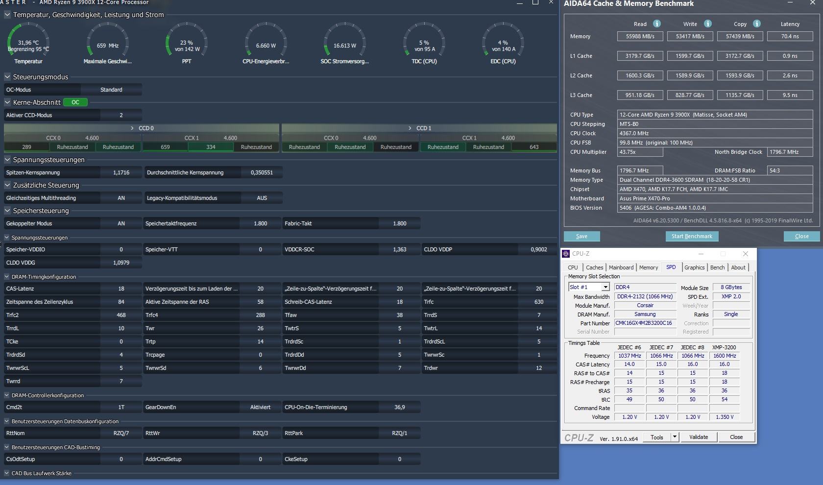

Mein 2666er CL19 ECC RAM läuft nun mit:
Freq: 3400 MHz
CL 16
tRCD 17
tRP 16
tRAS 48
tRC 64
tRFC 425
CR 1
GDM on
ProcODT 48 Ohm
RTT 7/3/1
CADs 24 20 24 24
Latenz: 72ns
Read: 52728 MB/s
(jeweils ohne die Hintergrundmessungen)
Habe nach dieser Messung bei der CPU den ECO-Modus aktiviert und beim RAM Power Down enabled und dann Karhu bis über 10k% laufen lassen. Hat keine Fehler produziert, ging aber 13 Stunden...
