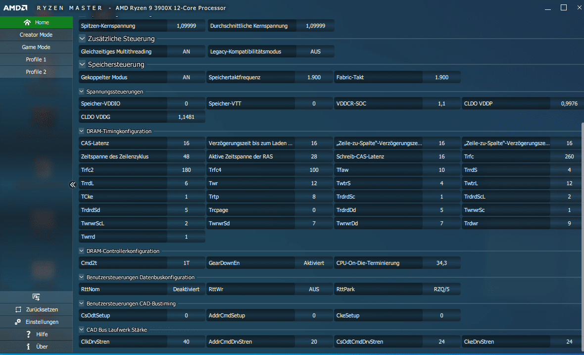

Ach eine Frage noch. du sagtest nur 18-20-20-20 ändern. Aber ich habe doch 5 Einträge bei den ersten Timings, siehe Bild.
Hast du ne Zahl vergessen? Lasse ich dann tCL oder tRas auf Auto?
Das ist das was mir mein UEFI zeigt (?) ----> Asus
WTF...Wieso wird mir ne Latenz mehr angezeigt...
Im Ryzen Master Tool stehen ja auch die 18-20-20-20 . (Und AIDA 64)
Im Bios steht ein Wert mehr. Ruhig alles manuell Einstellen. Nichts auf Auto lassen. Mir wird im Windows auch nur 16-16-16-28 angezeigt.. Im Bios ist es aber 16-16-16-16-28.

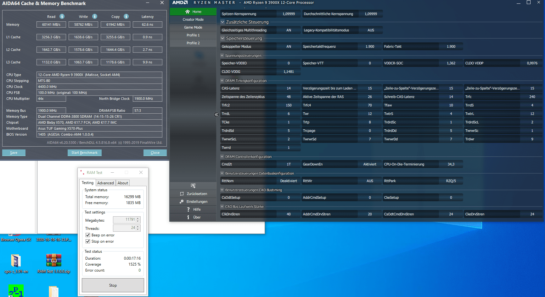

Ich habe auch noch mal bisschen getestet und bin jetzt bei 3800 14-15-15-26 T1 ( Gskill F4-3600C16D-16GVK ). Mit tRFC bin ich auch noch mal ein bisschen runter gegangen. Allerdings geht es nur mit einer RAM Spannung von 1,55V. RAM wird dabei aktiv gekühlt.
trfc von 240 ist natürlich schon ein echt guter Wert. Deswegen musstest du auch mit der Spannung hoch? Weiß jetzt nicht ob es performancetechnisch sich wirklich lohnt so viel mehr Spannung für etwas niedrigere trfc. Hast du mal Vergleiche gemacht?
Ich würde auch mit aktiver Belüftung der Module empfehlen unter 1.5V zu bleiben für 24/7 Settings.
Ich musste nicht wegen dem trfc so hoch gehen. Ich musste so hoch weil sonst die 14-15-15 nicht gebootet hätten. Die wollten unter 1.5V nicht booten. Performance technisch nimmt es sich tatsächlich nichts bzw nicht viel.

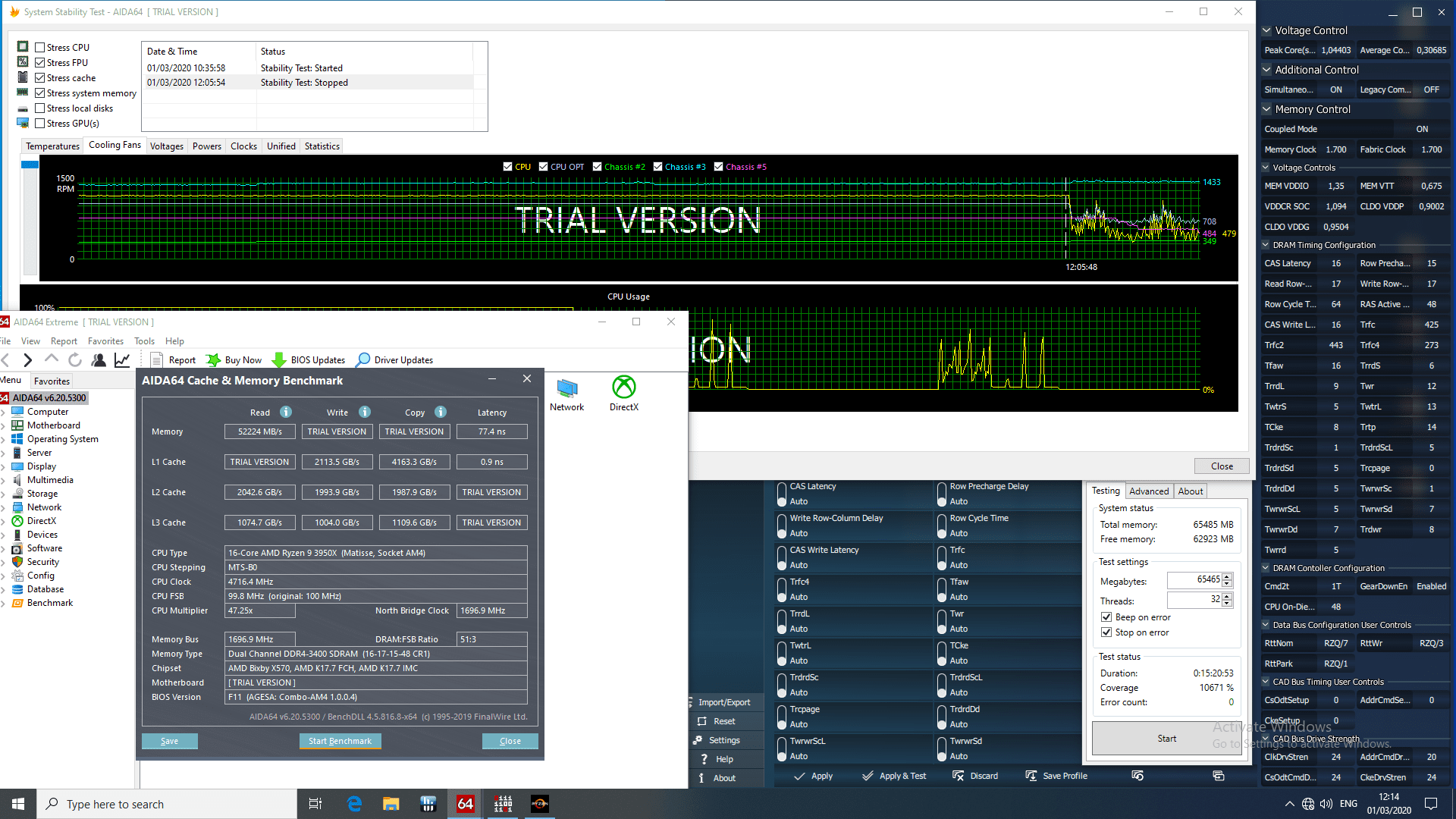

Kaltstart klappt seither ausnahmslos. Habe ich, nach nem Kaltstart, mal noch nen längeren Test mit Karhu und anschliessend nen kurzen Test mit AIDA gemacht:
Die Latenz ist relative hoch, aber ich hatte Power Down auf Enabled, was wohl so um die 4 ns ausmacht. Zudem war PBO auf advanced +200MHz, da ich im Hintergrund noch die Temperatur-Entwicklung mitgeschnitten hatte (mit HWiNFO64).
Nun frage ich mich nur noch, ob ich keine Fehler habe, weil ECC alles abfängt, oder ob alles rund läuft. Memtest86 hat zumindest keine Fehler gezeigt, aber ECC erkannt.
Weiss vielleicht jemand, wie man bei einem Gigabyte AORUS Ultra den UEFI log ausliest, zwecks ECC-Korrekturen?
@2Stoned: Du findest ECC Fehler-Korrekturen als "WHEA-Logger" Einträge im Windows Event Viewer unter "Administrative Events". Wenn der Speicher-Fehler schlimm genug ist, dass eine Korrektur nicht möglich ist, dann gibt es einen Bluescreen.

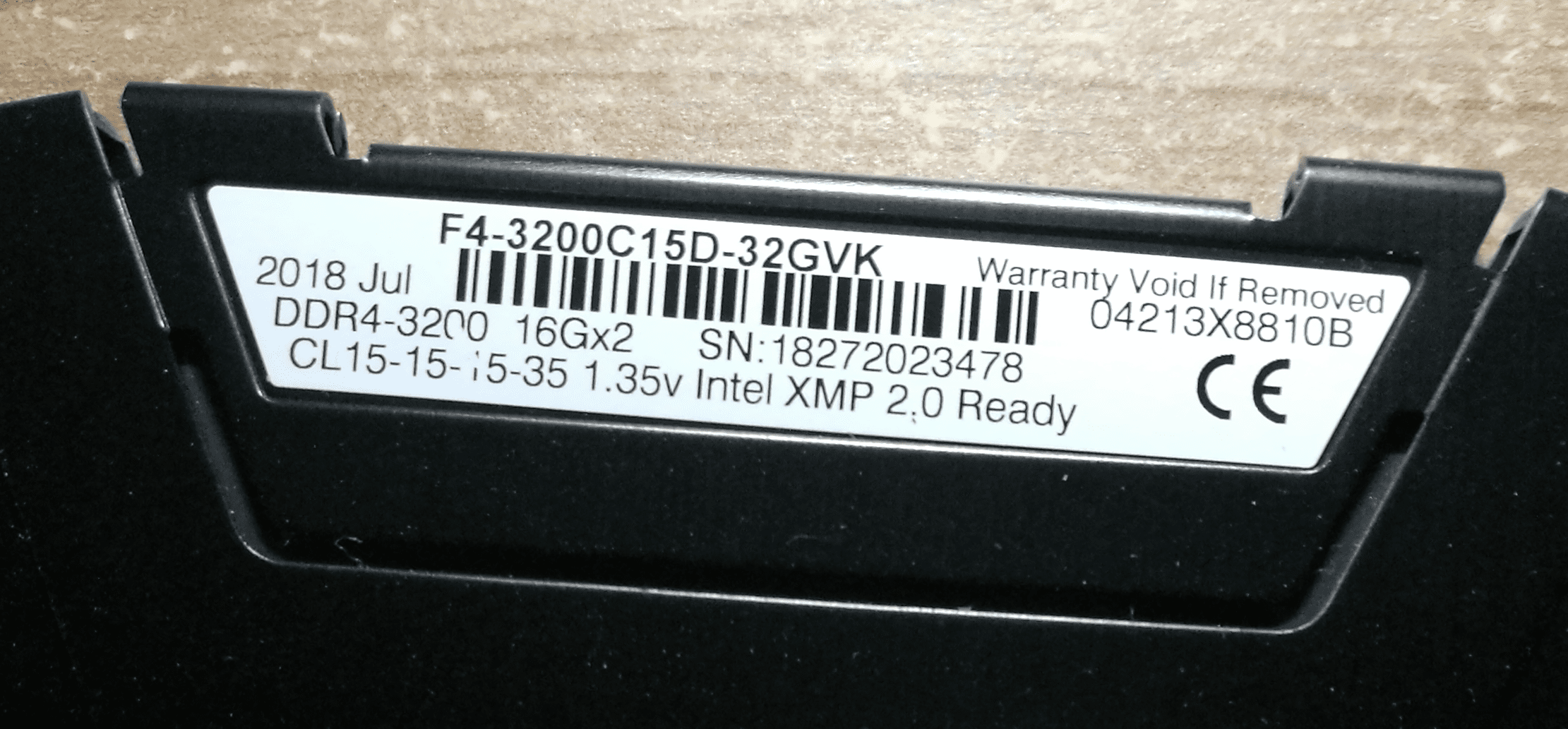

Nein, das ist ein Code über dem Barcode auf dem Modellaufkleber der Module.
Ah, super, vielen Dank! Bluescreens gabs keine, nicht mal Fehlermeldungen bei ~12h memtest86, 12h karhu oder 1.5h AIDA64. Aber ich dachte eben, vielleicht fängt ECC einiges ab. Werde ich mir heute Abend gleich mal ansehen!
Ist das die Nummer die rechts ist?
-10B müsste dann ja B-Dies sein.
Ich bekomme im Moment nicht mehr als 14-15-15 raus bei 3200MHz.
