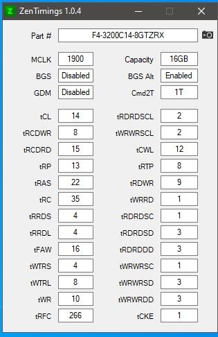

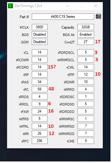

Bin neu im Ram-OC und hab heute mal etwas rumgespielt.
Noch überhaupt keinen Plan von den Subtimings...einfach mal die aus dem DRAM-Calc genommen :fresse:
3700X auf einem X470 Crosshair Hero VII mit 4x8GB Patriot Viper 4400CL19:
VDimm ist auf 1,5V, hab 'nen Lüfter davor.
Wirft mir leider nach ein paar Minuten memtest einen Error, sonst hab ich nichts von instabilität mitbekommen..
Jemand eine Idee?
@ultiNaT3
Hast du das ganze auch mal auf Stabilität getestet? tRCDRD von 14 schaffen nicht alle Kits, gerade bei 3800. Ansonsten gibt es natürlich noch genug was man optimieren könnte. Gut möglich, dass es mit einer Command Rate von 1T nicht mehr bootet. Dann stelle lieber GDM auf Enabled + 1T.

Memtest hat gestern recht schnell Fehler gespuckt, Divison 2 lief aber stundenlang problemlos.. :fresse:
Hab die Timings mal übernommen & teste das im Hintergrund.
Commandrate hab ich noch auf 2T gelassen.
tRTP hab ich auch noch nicht weiter angefasst, hat mir am Anfang bootprobleme bereitet mit den Safe-Settings vom DRAM-Calc.

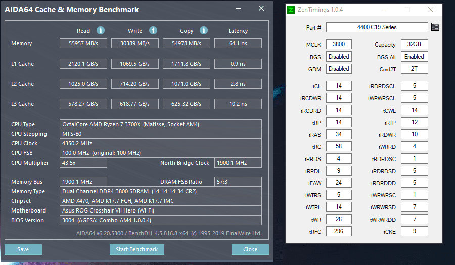

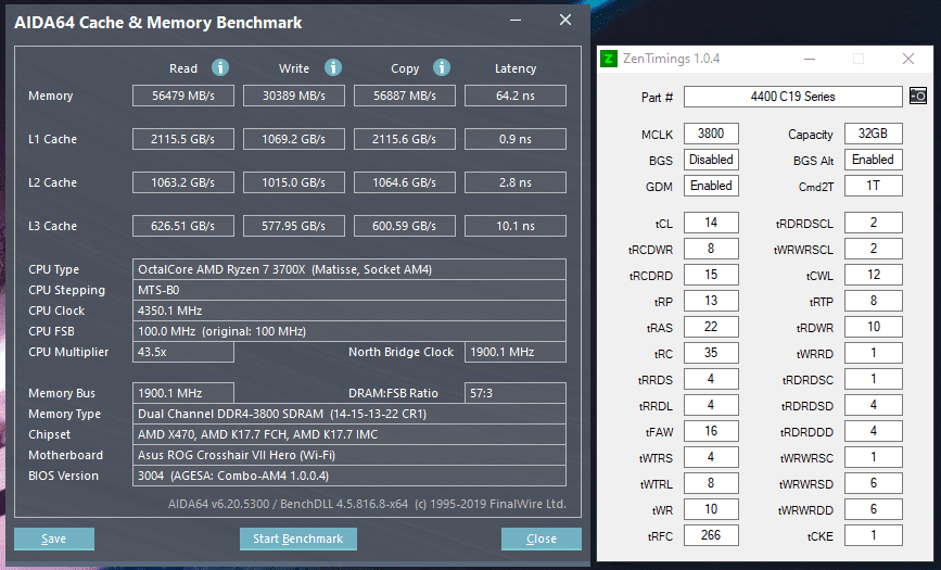

Würde es an deiner Stelle auch noch einmal mit Commandrate 1T und GDM enable versuchen (effektiv liegt die CR dann bei 1.5).
Werde ich dann umstellen, wenn memtest durchgelaufen ist.
Aktuell bei 220%ish Prozent ohne Errors, denke ab 500% sollte es daily stable sein?
Bei dem Calculator internen Test meinst du? 500% insgesamt oder pro Thread? Bei dem Test entsprechen ungefähr 1000% pro Thread den 10000% von Karhu.
Ich benutze MemTest mit 16 Instanzen, also die Prozente pro Thread,
Hab bei 350% mit 2T die Geduld verloren :fresse:
1T alleine wollte leider nicht posten, jetzt läuft 1T mit Gear Down Mode.
Kannst ja die Settings mal versuchen @ultiNaT3, hab allerdings 1,57V VDimm drauf. Die Temps sind ingame bei ca 38 Grad nach ein paar Stunden Stresstest bei 49 Grad.

So, noch etwas an den Subs gearbeitet.
Lief 500% mit memtest.
Alles darunter wollte nichtmehr posten :fresse:
Durchsatz & Latenz sollten sich glaube noch verbessern, wenn ich die CPU mal etwas anziehe - ist alles noch Stock mit PBO.
