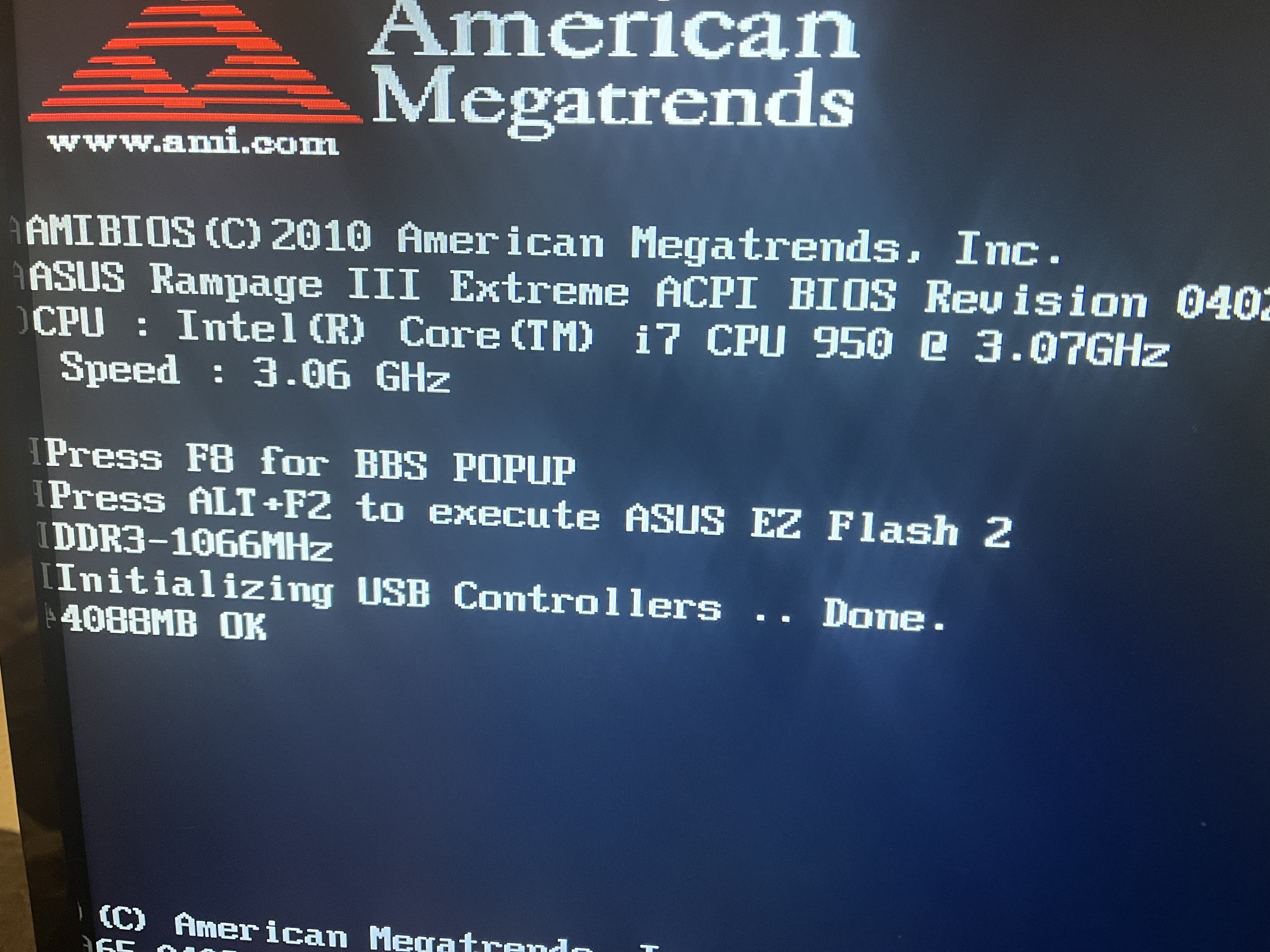

Hab vor ein paar Wochen auf EKA ein als defekt deklariertes R3E inkl. i7 950 und Corsair Dominator gekauft.
Angeblich kommt es nicht über den Post-Screen hinaus.
Dachte mir ist vermutlich einfach ne falsche Einstellung oder Inkompatibilität.
Tatsächlich war auch mit getauschten Komponenten genau hier Schluss:
Debug zeigt 3c 3a, also irgendwas mitm Speicher.
Jetzt haben Asus Boards aus der Zeit häufig BIOS Probleme. Also das zweite BIOS geladen per Switch. 0402, also das älteste. Und siehe da, es startet und ich komm ins Windows. Also Vermutung: Beim Flash ist irgendwas falsch gelaufen.
Daher das neuste BIOS von Asus geladen und: Ich häng wieder im Post-Screen.
Also per Flashback auf alte Versionen zurück. Nur hilft davon nichts was. Alle BIOS kommen nicht weiter. Also nur vorübergehende Heilung.
Hab mittlerweile alle Teile getauscht, jeden Jumper kontrolliert und sogar den BIOS Chip von meinem funktionierenden R3E eingesetzt.
Hilft alles nichts.
Offensichtlich ist ja nichts wirklich defekt. Aber woran verschluckt sich das Board?
Selbst mit minimaler Konfiguration ohne irgendwas: Es geht nicht drüber hinaus. Die PCIe slots hab ich auch gewechselt und einzeln abgeschaltet.
Langsam bin ich ratlos. Wäre schade um ein Board in dem Zustand, so optisch alles top ist.
Just for the record. You did swap the cpu as well? 3x codes are indeed for memory and since it’s controller is the cpu…
I am wondering, did you go from the oldest to the latest bios? Because I am wondering what happens if you load an in between version or upgrade it’s bios step by step per version.
Ich frag mich gerade, ob sowas bei den ganzen RIIE Defekten eventuell auch die Ursache ist? Wäre mal interessant zu wissen, wie sich die vielen defekten RIIE verhalten.
Good to hear it works now. Did you desolder it?
Yes. I’m actually considering soldering a new and working one just to get it back to 100%. Won’t run onboard sound anyway tho.

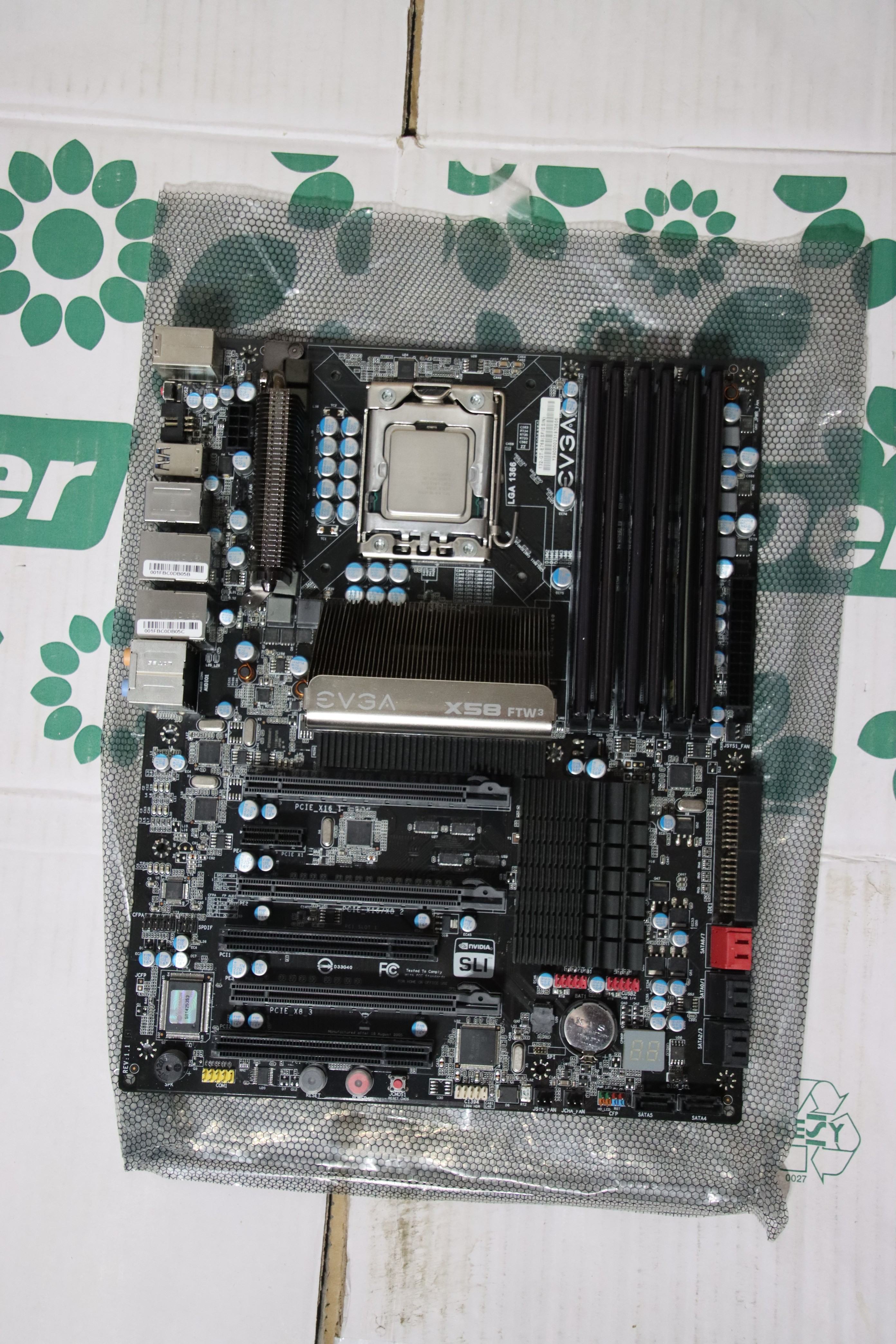

hab mir jetzt auch mal eines zugelegt, allerdings mal wieder von EVGA

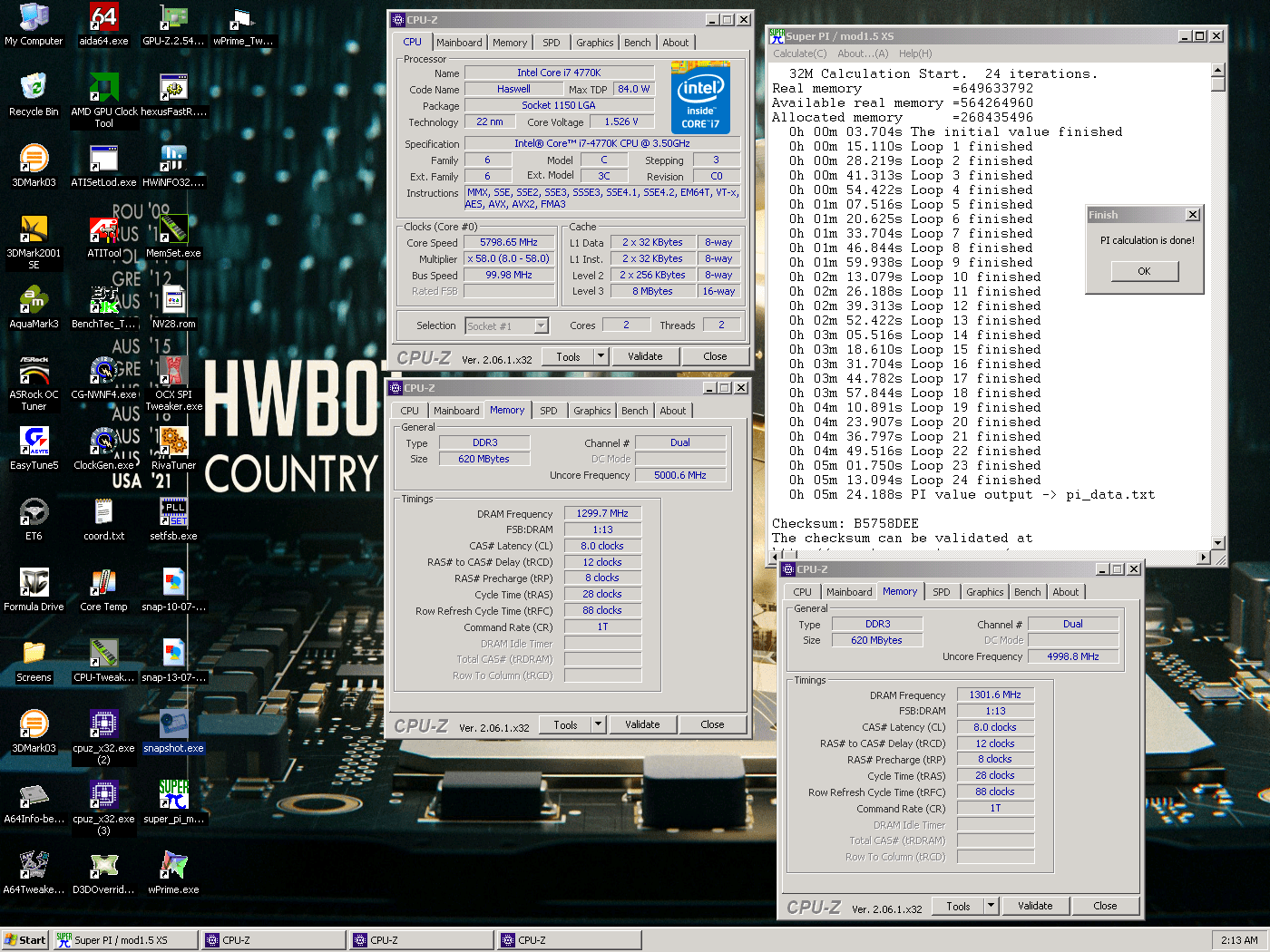

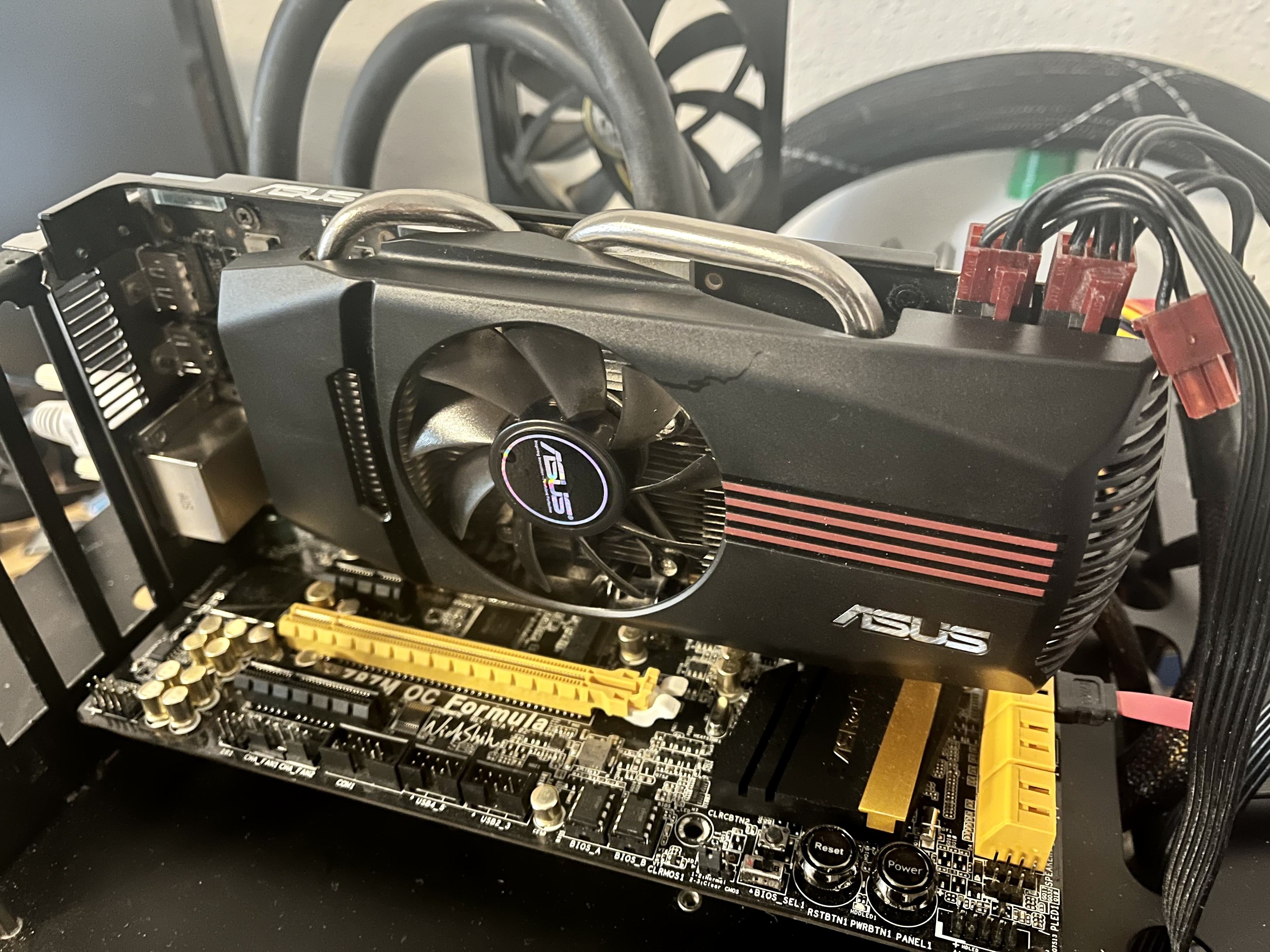

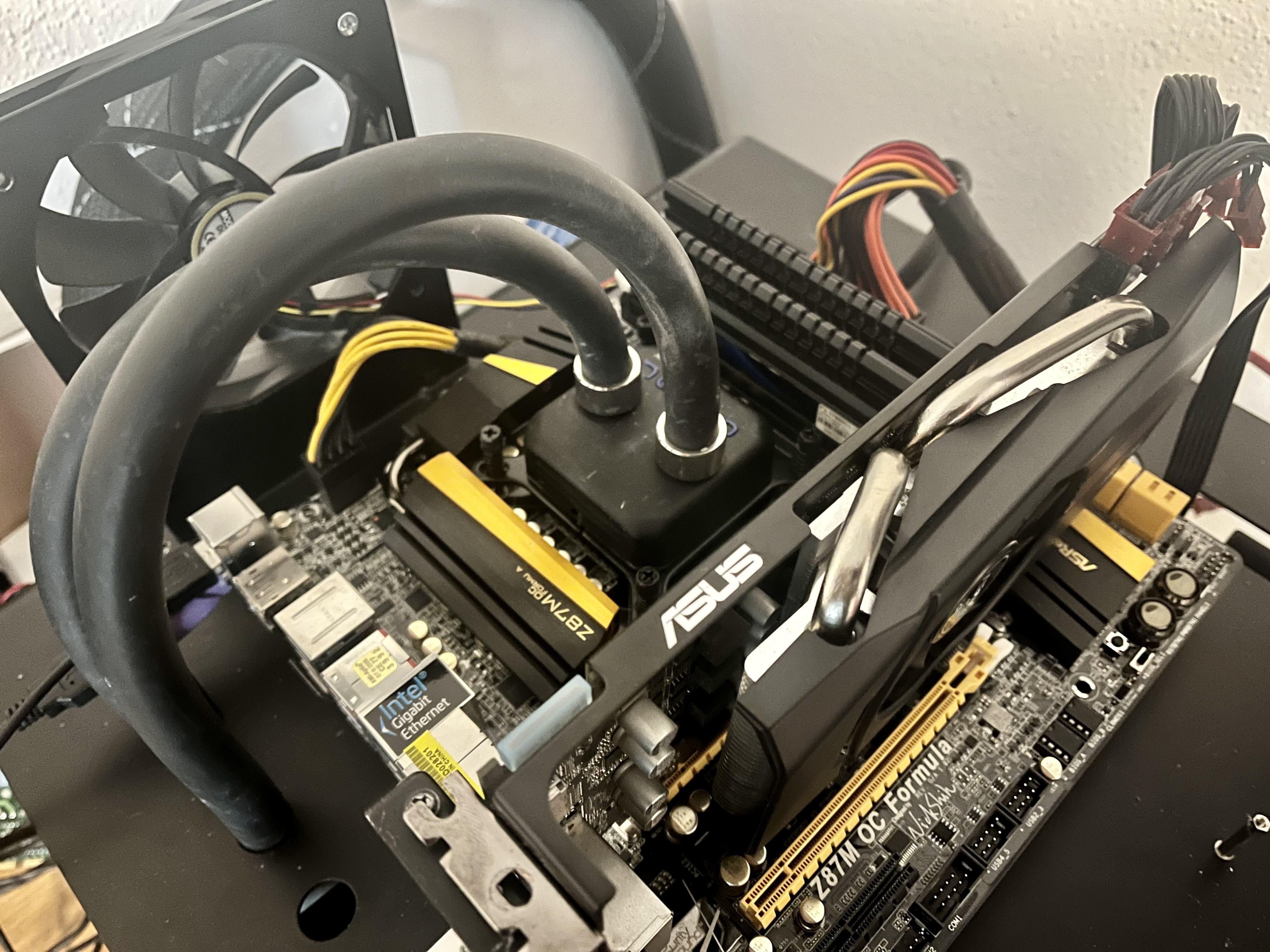

Hab heute meinen neuen 4770K mal mit der Kompressorkühlung getestet. Nachdem ich gestern keine 5.3GHz laufen lassen konnte dank Kondenswasser im Sockel wars heute mit Vaseline deutlich besser.
In drei Wochen dann mit LN2, da sollten dann so 6.4-6.6GHz ja nach Coldbug und Skalierung drin sein.
Warum hast du 2x den Memory-Reiter auf ? Ich vermute mal, das war nicht mit Absicht und es sollte das Mainboard gezeigt werden.
Hast du nur über den Multi probiert ?
Ich habe einen 4790K und mit Luft ist bei mir bei 4,7 Ghz Ende. Ich habe aber im Bios nichts weiter eingestellt.
Ja, war keine Absicht. War aufm ASRock Z87M OCF, aber soll eh nirgendwo einfließen als Ergebnis. Mir fehlen da auch noch die passenden Tweaks.
BCLK kann ich schon noch um 1MHz hoch, aber das war einfach nur mal grob zum testen, was geht. Da ich wusste, dass 5.9GHz 1M schon recht wackelig sind hab ichs dann nur über den Multi gemacht bei 32M. Zumal der RAM bei 1.85V so auch recht nah am Limit läuft mit der CPU.
Die CPU hier macht unter Wasserkühlung 5GHz mit 1.225V etwa.
