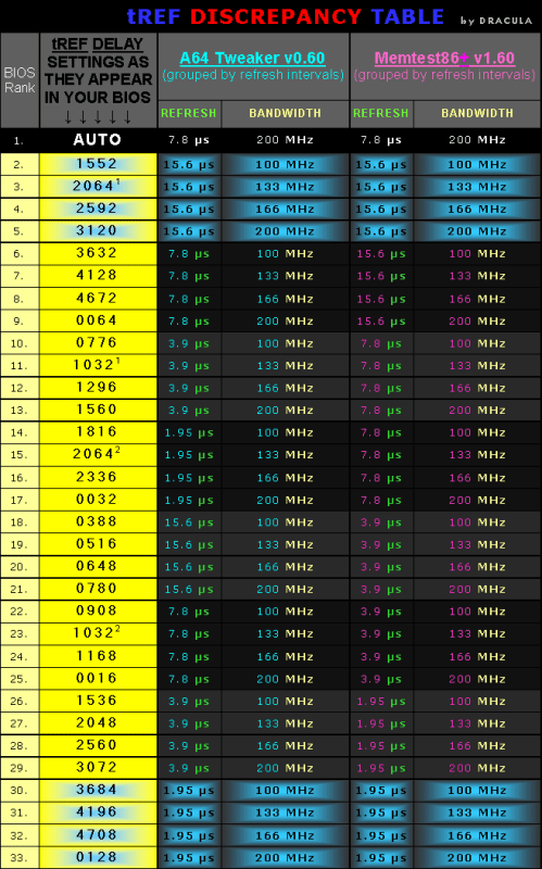

Die Treftabelle hab ich als jpg auf meinem Laptop liegen.Bei Bedarf lasse ich es euch gerne zukommen.
Gabs da nichtmal eine Rechnung?Moment...ich schaue mal....
TRAS=CAS+TRP+1/2
TRC=TRAS+TRP
TRFC=TRC+2/3 ?!
Das düfte die Tabelle sein.Und irgendwo habe ich noch eine Seite gesehen,die diese auch gelistet hat
Achja..rück mal ne Seite zurück... http://www.hardwareluxx.de/community/f139/sammelthread-amd-dualcore-sockel-939-ddr1-oc-sammelthread-4-a-515237-33.html#post21569481

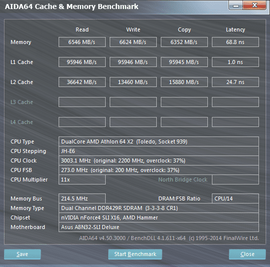

Nach vielen Stunden herumprobieren erste Erfolge mit 16GB.
Ist zwar nicht sonderlich lange, aber der Prime95 blend 768k 14400MB hat zuverlässig Fehler produziert, nachdem die vorherigen Tests für eine Stunde durchgelaufen sind. Habe mich also darauf konzentriert und nahezu alle RAM-Einstellungen durchprobiert. Entscheidend waren dann Async latency (6ns), Read Preamble Time (4,5ns) und ECC.
Ohne ECC ist es unmöglich, 4x4GB fehlerfrei zu bekommen. Ob das nun an der CPU, am Board oder schlichtweg an den DIMMs liegt weiß ich nicht. Zumindest ist es ein bekanntes Problem, welches nicht nur bei mir aufgetreten ist.
Die Aida-Benchwerte können sich durchaus sehen lassen und sind nur unwesentlich schlechter als bei 2x1GB CL3 UDIMMs.
220MHz habe ich aber bisher noch nicht stabil bekommen. Dafür darf meine CPU dann mit 3,1GHz rennen... dieser Hitzkopf. Evtl. liegt es einfach nur an der Abwärme. Need water cooling that beats lapped IFX14 -.-
