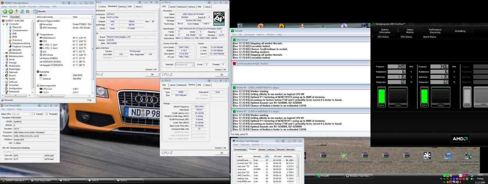

kommt von mir auch ein bild!!!
CPU geht leider nicht mehr spar noch auf wakü ;) mit nem mora sollte schon mehr gehen CPU only erst mal
Der Brisi den ich grade eingespannt habe packt keine 3.5 benchstable :heul:
muss bei 3.35 @1.5V rumgurken
