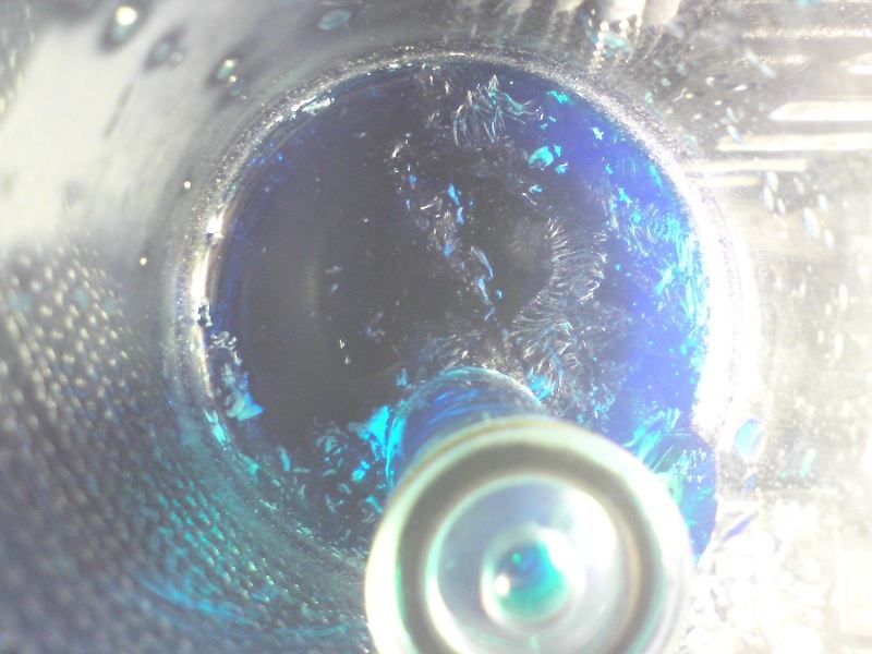

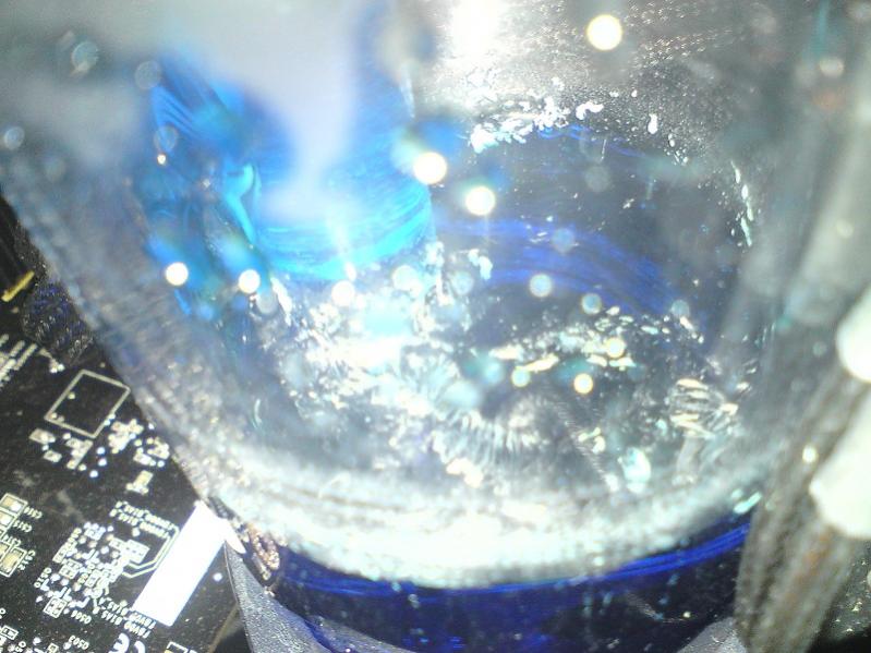

Ich glaub ich hab so ne art weißschimmel in the wakü!? Das ist erst seitdem ich den Cyclone habe!? Und die Pumpe dreht auch irgendwie langsamer als die Aquastream!? Warum nur?
fotos?
und wieso sollte die laing nicht anders drehen als die aquastream? ist ja nen ganz anderes prinzip.
Ich weiß, dass die Laing nach nem anderen Prinzip (zentrifugal) läuft, aber selbst wenn ich sie woll aufdrehe, komme ich lediglich auf 80-90l/h!?
Bekomme den AGB irgendwie nicht mehr auf, sonst hätte ich reinfotografiert..
Hier ist mal das Bild:
attachment.php
da erkennt man leider nix
und um wieviel kleiner ist der durchfluss denn bei der laing und wie ist die geregelt?
An der hinteren Plexiwand klebt doch was, das erkennt man doch oder?
Habe die Laing über`s Aquaero gesteuert, auch der DFM ist der "Neue" von Aquacomputer (Wert 169). Was ich vorher hatte mit der Aquastream, kann ich nicht sagen da ich zu dem Zeitpunkt noch keinen DFM besaß, aber es war deutlich mehr Betrieb im AGB!!!!:d Deshalb wundrer ich mich halt, weil Alle sagen, dass die Laing mehr Dampf hat....
mach mal nen foto bei ausgeschaltetem rechner, mit nem stativ und ohne blitz, dann erkennt man wahrscheinlich mehr.
und das mehr im agb los war kann an sooo vielen faktoren liegen.
mit 80-90l/h kann man so als wert leben, wenn du uns verrätst, was alles drin ist, kann man das evtl. auch zuordnen.
Vielelicht hast du beim Umbau das System nicht so entlüftet wie vorher.
Beim Entlüften habe ich diesmal nicht so viel gemacht, da ich keinen Entlüftungsmodus wie bei der Aquastream hatte. Wieso? Kann das daran liegen?
Als ich alle Lufteinschlüsse rausgeschüttelt und keine Blasen mehr gesehen habe, war der Kreislauf für mich entlüftet....
Meinst du die Komponenten, durch die das Feser One gequetscht wir?
- Enzotech SCW-Rev.A
- 2x Enzotech SNBW-REV.A
- 2x Enzotech WMST-81/NP
- Aquagrafx 260/280
- TFC XChanger 360
- HF 38 Cape Cyclone
- Aquacomputer DFM
- PS Tüllen
- DD 16/10
Und hier noch ein Video:
HF Cape Cyclone white christmas edition
Hier nochmal ein Bild:
Das Zeugt ist wie eine weiße schrumpelige Haut in "S-Form"
direkt neben dem Steigröhrchen
attachment.php
geht imo leider nicht besser, da der Rechner gerade an sein muss und ich nur ne Handycam habe. Wollte mir Anfang nächsten Jahres ne anständige Cam holen :d Hat nicht jeder das tolle Equipment :d
