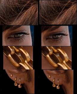

Hab wieder ein paar interessante, Pics, verdammt warum postet hier denn sonst kaum jemand Bilder ? :fresse:
720p default
Untouched + Gamma Tweaks
720p + Resize auf 1680 x 1050 + Avisynth Script + Gamma Tweaks
Script

Ohne Seesaw, LSF auf 20 reduziert und trotzdem das Untouched File fast eingeholt.... :fresse:
wahnsinns leistung... das 720p file sieht ja schon fast genauso gut aus... :P
Wenn du mir sagst, wie ich jeweils bei demselben Frame ein Bild aufnehmen kann, mach ich das auch ;)
Btw. wie geht denn der Gamma Tweak?
naja, das 720er mit AVS script sieht schon besser aus als ohne AVS, aber zum 1080er untouched fehlt schon noch n gutes stück:
Zieh dein File in den MPC, warte bis die Szene kommt, drück evtl. ganz kurz vorher Pause und spul dich langsam mit Pfeil rechts auf der Tasta zur selben Szene, mit strg + Druck kannst du nun nen Screenshot anfertigen.
image.php
Der Tweak ist auf 720p Material mit Resize und Untouched abgestimmt, bei 720p Material ohne Resize bekam ich den Rotstich nicht weg. Die anderen Einstellungen sind wie folgt :
Der Renderer ist EVR, Output in FFD Show ist YV12, meine NV Graka gibt in 0 -255 PC level aus.
Hier mal ein Pic vom 720p File mit LSF Mod, Seesaw bzw. allem was noch flüssig ( aber leider async ) auf meinem PC läuft :
Da hat sich jemand beim encoden richtig Mühe gegeben :d
