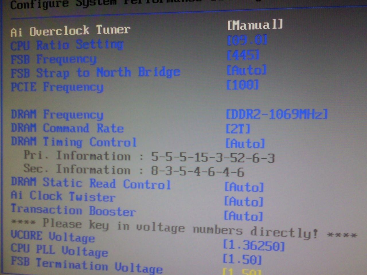

Salve,
Ich hab da ein problem beim übertakten, habs auch schon im ASUS P5E Sammelthread geschrieben, bin aber wohl besser hier mit meinem problem aufgehoben.
Ich bekomm meinen E8400 nicht so wirklich mit 4Ghz sauber zum laufen, meine einstellungen: Vcore 1,35V, FSB 445, Multi 9x, FSB Termination Voltage 1,40V, DDR2-1069 2T, DRAM 2,10V, NB 1,55V, CPU GTL 0,63, NB GTL 0,67 rest auf manuelle Standardspannung.
Mit diesen einstellungen lief er 10,5 Stunden mit dem In-place large FFTs Test stabil dann hat er einen Error wegen eines Rundungsfehler gehabt.
Der Small FFTs Test hat nach 4,5 Std einen Error rausgeworfen.
Hab auch die Vcore Spannung von 1,35V auf 1,3375V mal runtergesetzt und hatte dan diese Meldung hier:
[Sat Aug 16 23:51:25 2008]
Self-test 8K passed!
[Sun Aug 17 00:04:47 2008]
FATAL ERROR: Final result was 4B1FB900, expected: F6BD0728.
Hardware failure detected, consult stress.txt file.
Edit: Momentan habe ich diese Einstellungen:
Edit 2: BTW die CPU Batch is Q809A382 falls es was bringt.

stell mal die gtl's auf auto und teste dann vielleicht liegt es an den gtl's, weil korrigiert mich wenn ich falsch liege dass es für p35 oder x38 anderes sein müssen.
DRAM Timing Control auf manuell und einstellen, welchen Arbeitsspeicher -Timings?
DRAM Static Read Control mal Aktivieren,
VCORE Voltage so belassen, was sagen die Temps, beim Primeln?
vPll = Auto
vFSB = Auto
DRAM Voltage auch so belassen
vNB = Auto
vSB = Auto
LLC = Normal
und die GTL´s auch alle auf Auto,
CPU Spreadspectrum Deaktiviert
PCIE Spreadspectrum Deaktiviert
und jetzt noch mal primeln! ;)

Als erstes testest du mit small,ein fehler dort und du hast zu wenig Vcore !
Erst wenn small mehrere Std durchlief machste dich an Large ;)
