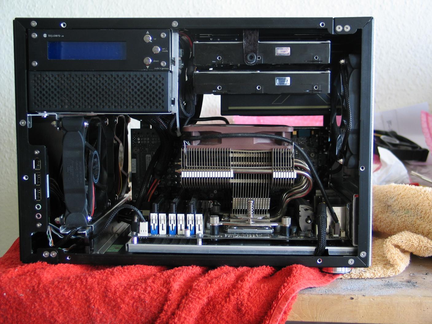

Ich hoffe jemand von euch kann mir einen Tipp für das 351b geben.
Und zwar weiß ich nicht welchen CPU Kühler ich verbauen soll. Ich selber werde nicht, so wie ihr das hier sehr eindrucksvoll macht, an dem Gehäuse herumschrauben etc., sondern es so belassen wie es ist.
Ich bin mir leider nicht sicher, wie viel Platz zwischen CPU und Netzteil liegt (habe noch nicht bestellt :) ). Meine bisherigen Kandidaten für Kühler sind diese beiden: Hardwareluxx - Preisvergleich und Hardwareluxx - Preisvergleich. Allerdings bin ich mir beim c14 sehr unsicher ob es von der Höhe passt. Das c12 wurde hier ja schon im internen Test als möglicher CPU Kühler vorgeschlagen. Wenn man bei dem c14 den oberen Lüfter nicht verwenden könnte, würde er von der Kühlleistung dann trotz 14cm Lüfter trotzdem hinter dem c12 liegen denke ich....
was denkt ihr, die ihr bereits Erfahrung mit dem v351 habt, darüber?
Danke schonmal :)
edit: bzw würde auch dieser lüfter gut passen...http://preisvergleich.hardwareluxx.de/482798
Ich würde zum C14 greifen, weil der untere Lüfter bläst, während der obere vom C12 nur saugen kann.
Der C14 wiegt auch 120g mehr = thermische Masse.
BTW ich hab den C12 verbaut.
Der U9 ist mMn zu klein um mit langsam drehenden Lüftern eine gute Wärmeableitung zu erzielen.

Mein v351 mit der Noedar 120mm Lüfter Backplate braucht einen CPU Kühler, eigentlich würde ich den C14 nehmen, doch ich bin kein Freund von Top Kühlern. Welche großen Alternativen gäbe es denn beim dem kleinen Raum?
Hi,
der C14 ist schon eine gute Lösung, da durch das Kühlungsprinzip auch die Spannungswandler gekühlt werden... habe in meinem V351b einen C12 seit knapp zwei Jahren am drehen und das Ding ist wirklich gut, so dass ich von meinem eigentlichen Plan auf Wakü umzubauen abgerückt bin.
gruss
Neo2K
Lüfter Richtung CPU blasend und ziehend installieren? Eigentlich wäre ziehend besser, die Luft würde gleich zum 120er Lüfter an der BP geleitet werden.
Moin,
bei mir ist der Lüfter blasend montiert. Ziehend macht sinn, wenn Du ohne Backplatemod arbeitest, weil da dann das Netzteil genau über dem Kühler ist.
gruss
Neo2K

Meine Kreativität schwindet ein wenig, v351 mit Noedar 120er Backplate. Nun wollte ich auch den 5,25er Tray ausbauen, nun habe ich eine Lüftersteuerung und eine Festplatte in einer 5,25zoll Dämmbox. Habt ihr eine Idee, wie ich das jeweils befestigen kann ohne, dass die Festplatte das Gehäuse direkt berührt? Habe leider eine WD Black, vergleichbar mit einem Boxed Kühler ;) Irgendwann soll eine SSD diese ersetzen, nur wollte ich das hinauszögern. Eine Schiene wie von Noedar bekannt, ist mir zu aufwendig und zu teuer, da ich nur ein paar Monate überbrücken wollte :(
Hm...benutze die Schraubenlöcher von dem 5,25" Schacht, für eine Aufhängung mit Gummis und gut ist's. Rechts/links Aluwinkel mit Löcher für die Strapse. ;)
