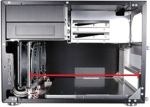

Jungs, kann mir bitte mal einer ausmessen wieviel Platz von der ATX Blende bis zum Lüfter in der Front vorhanden sind? Danke!
