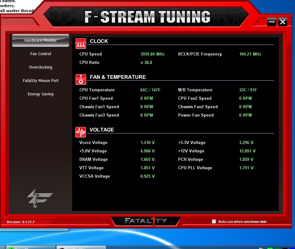

Dieses runter-takten liegt an den Power-Limits. Die müssen bei solchen Taktraten erhöht werden. Die VTT/IMC am besten mit 720-768K checken.
Was muss ich denn beim power Limit einstellen? min & max ?
min 95 und maximal 170 ?

problem besteht immer noch, im idle 5 GHZ np. Sobald ich Prime einschalte, springt der multi von 48 runter auf 38

bei Asrock heißen die Power-Limits Short-Long-Current für 4,5GHz habe ich da 280-220-280 eingestellt.
