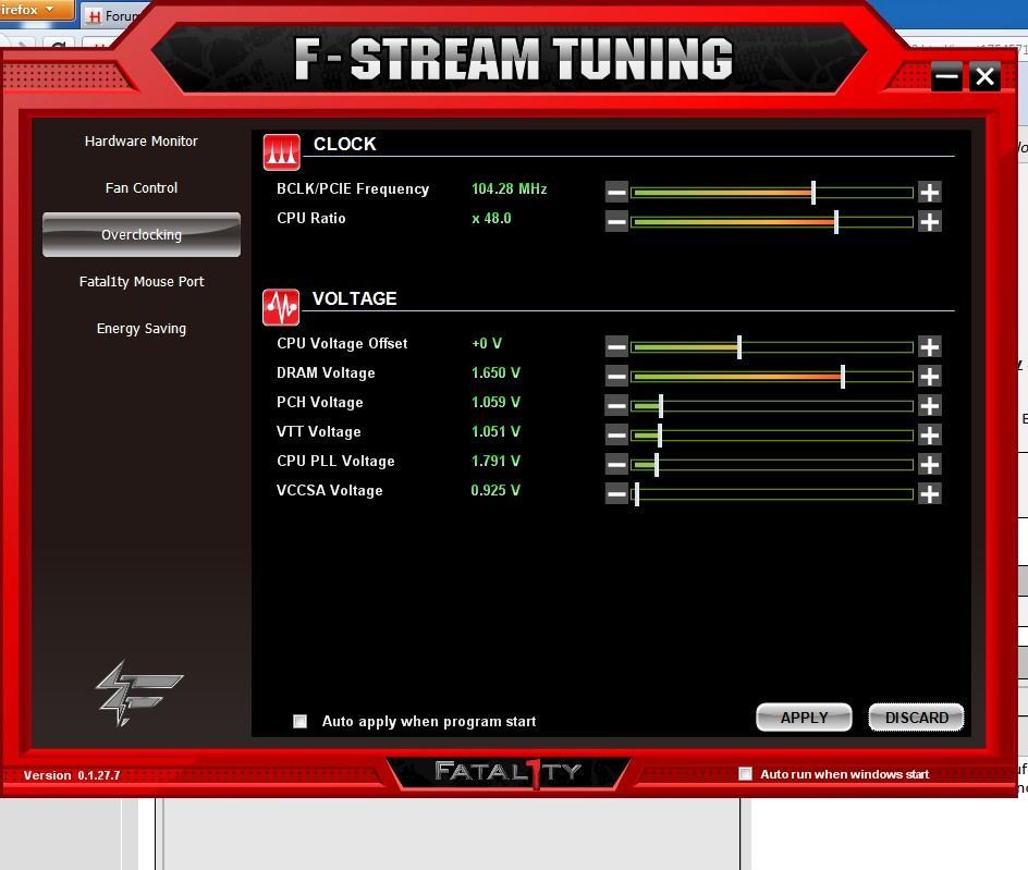

Ich konzentriere mich gerade nur auf die Vdmm und bin schon mittlerweile bei 1,65v angelangt und Prime spuckt immer noch fehler ;). Und nun?
V-Dimm auf intel max stellen und die VSSIO höher stellen.
Wenn er es dann immer noch nicht macht bin ich Ratlos. Dann muß Gamer68 ranne.
