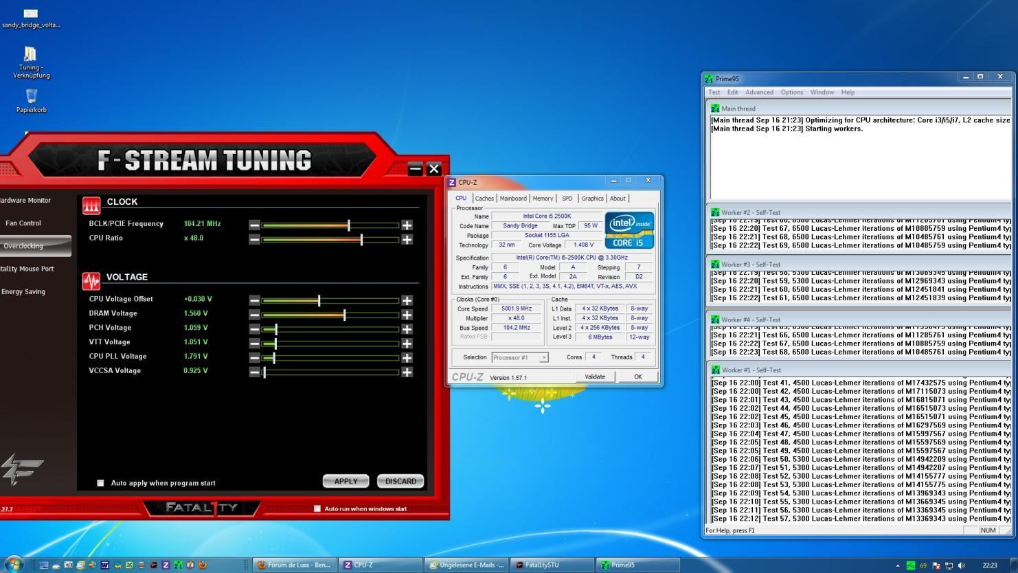

Wenn Vdim nicht runtergeht, muss man leider die Vcore hoch drehen, ansonsten packt prime 896k nicht ;).
Hat zwar lange gedauert, aber nun klappts.

Naja seit 15 min läuft er nun stable :fresse:. Denke so langsam blicke ich durch.
Da ich mit der Vdimm nicht so hoch gehen kann, musste ich die Vcore höhe stellen. Alles andere ist unverändert und nun läufts.
Das würde meiner Theorie nach so sein, das wenn man die Speicher B.s mit 1,5v laufen hat, braucht man auch weniger Vcore.
Quasi je weniger Vdim desto weniger Vcore. Aber ich warte noch das Ergebnis jetzt ab.

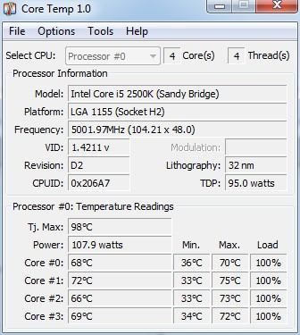

Bei mir 896k
@djnoob
Und wie warm wird er ?

Ich lasse den Primerun bei mir jetzt laufen entweder er macht ihn ganz durch müßten glaube ich so ca. 17 oder 18 Stunden sein oder bis ein Fehler kommt. Abrechen werde ich ihn jetzt nicht bei der ganzen Fummelei die ich hatte.
Geht doch noch. Ist kälter wie meiner bei dem Takt.
