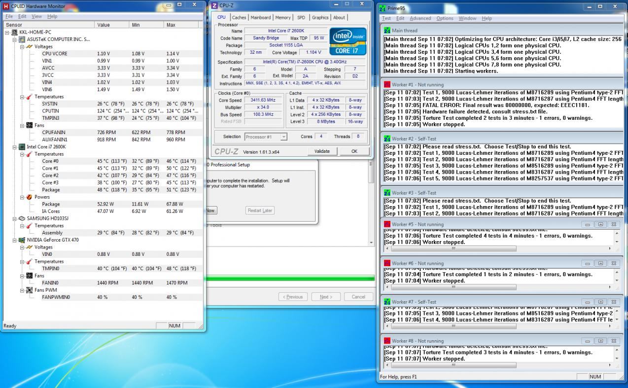

bin nun zum ersten mal auf einen Intel umgestiegen (i7 2600K) und wollte nun natürlich gerne clocken ;).
Habe mich so schon etwas informiert und rausgehört das man 24/7 maximal 1,3v geben soll?
Wie ist das mit den Temps? Wie sind die so, standardmäßig sind die Intel CPUs wärmer oder?
Als Kühler habe ich den Macho HR-02.
Hier mal ein Screen dann könnt ihr ja mal schauen, bisher sind die noch ganz ok oder?
Aber was zählt hier nun? TMPIN3 dürfte die CPU-Temp sein dann die ganzen Kerne und was bedeutet Package?
Kerne sind ausgestiegen sicher noch zu wenig CPU-Spannung... was zählt da nun als Referenzwert der unter Last oder der Idle?
Hatte nämlich gehört das der i7 2600K @stock ca 1.1-1.15v bräuchte, wenn das der Wert unter Last ist würde es das erklären?
