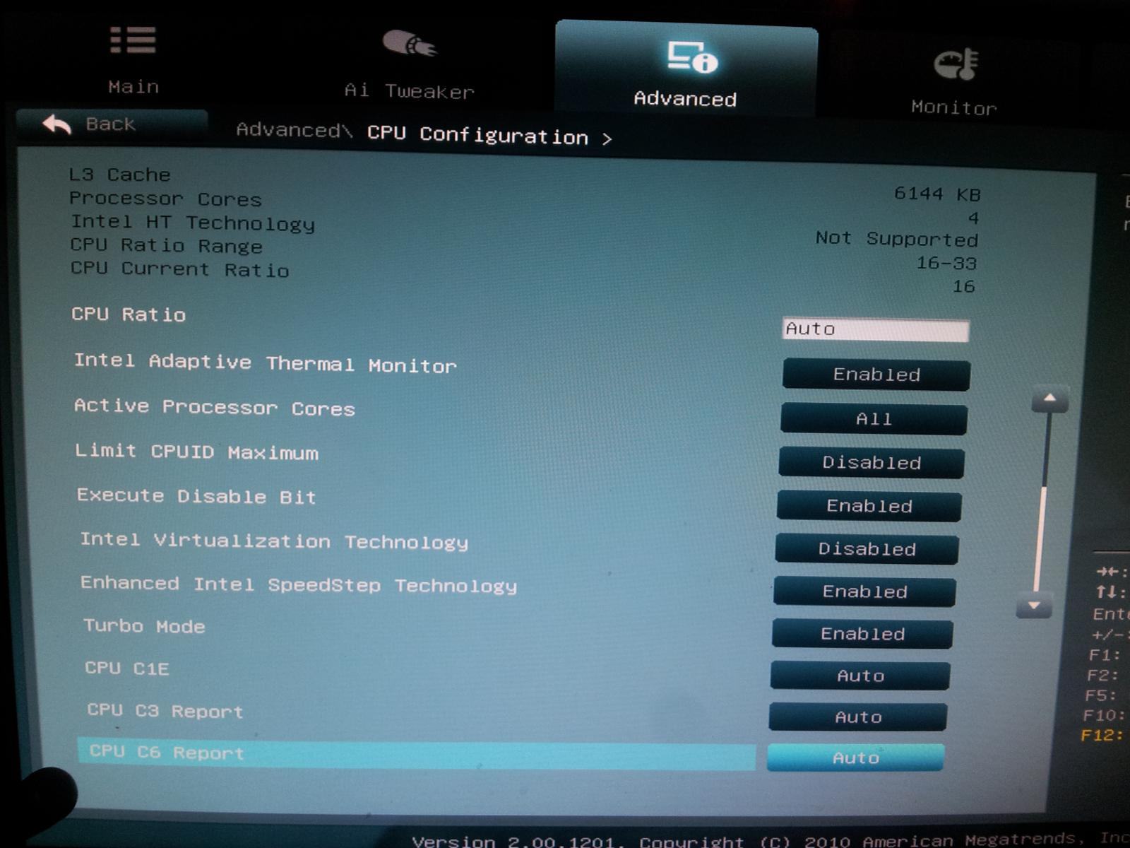

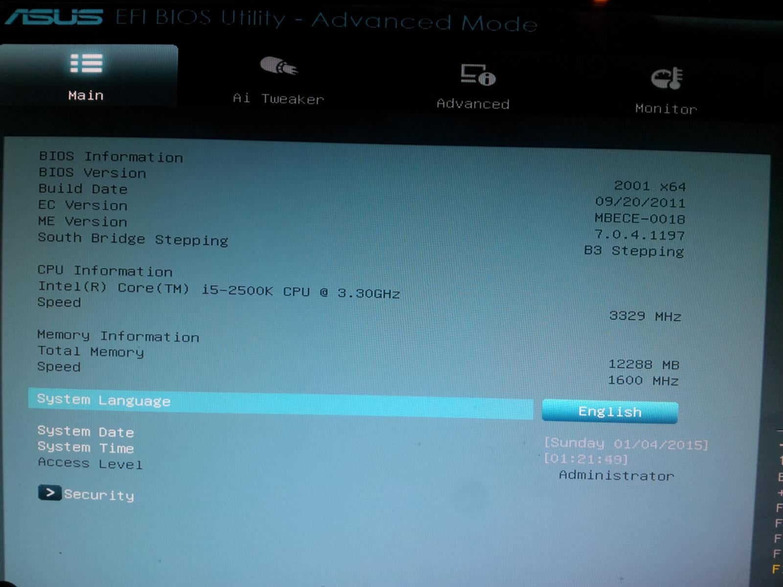

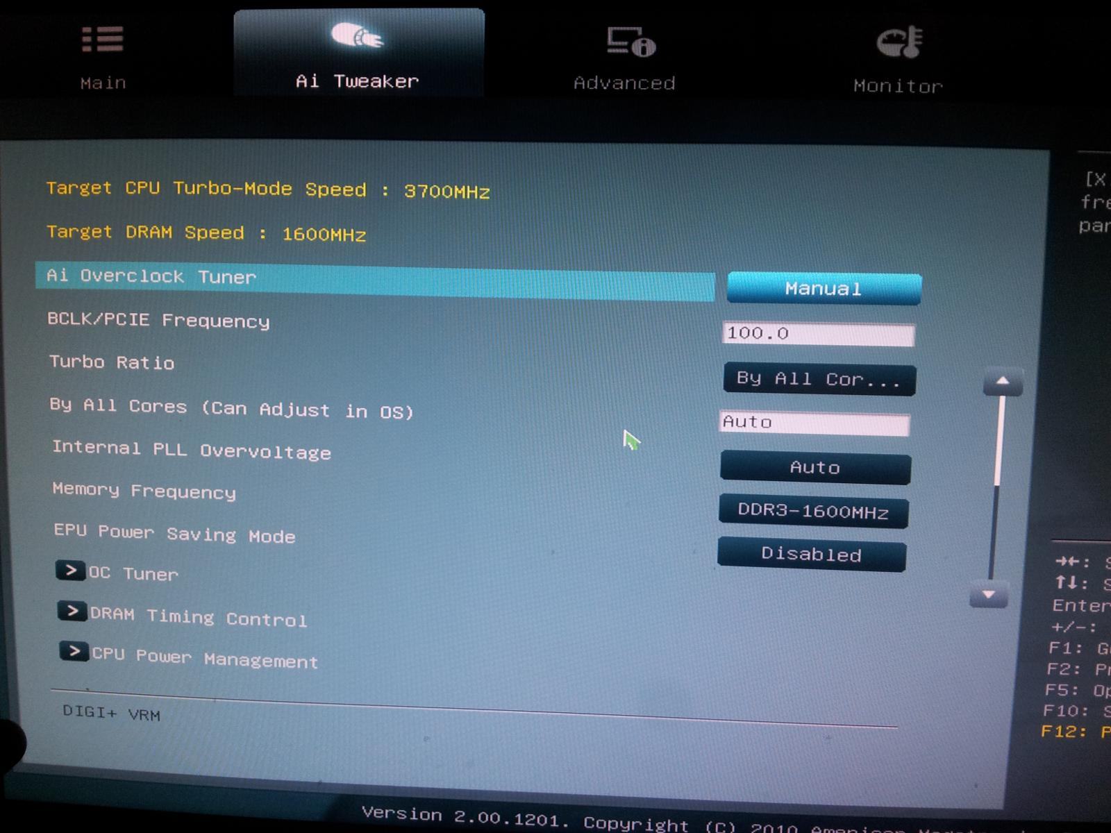

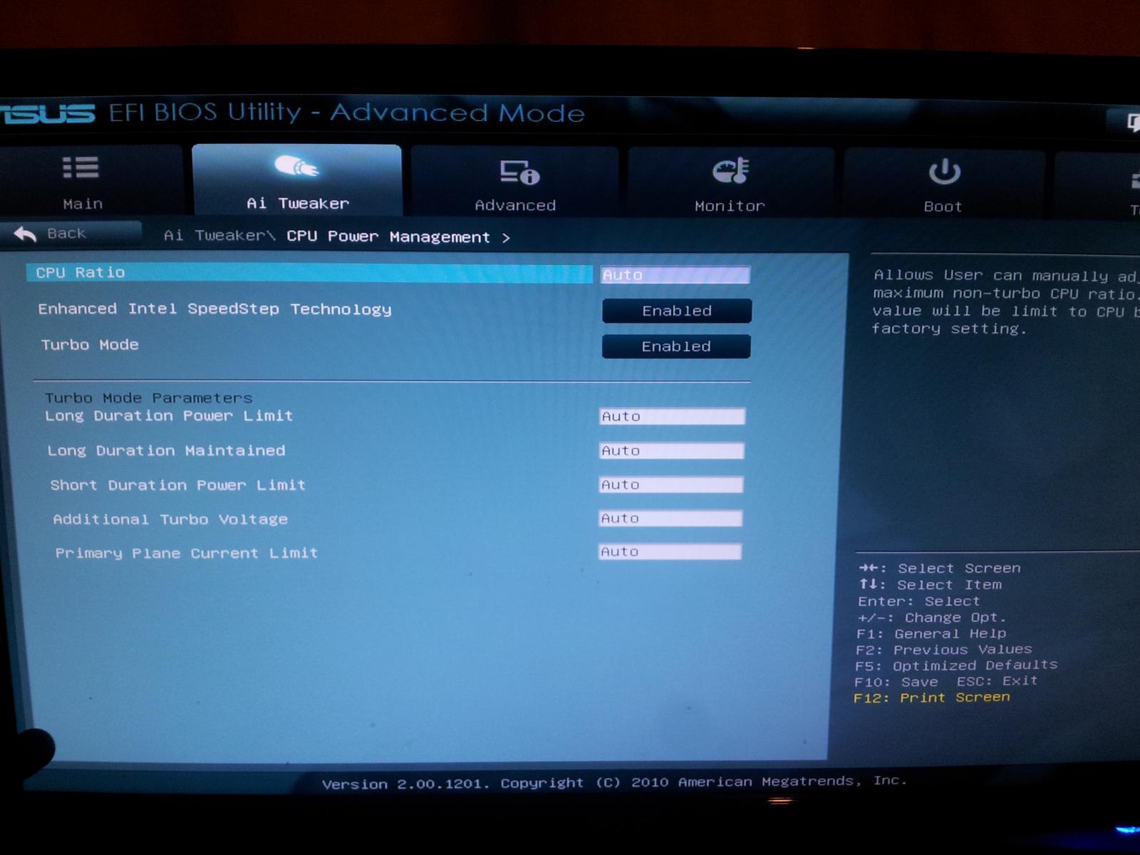

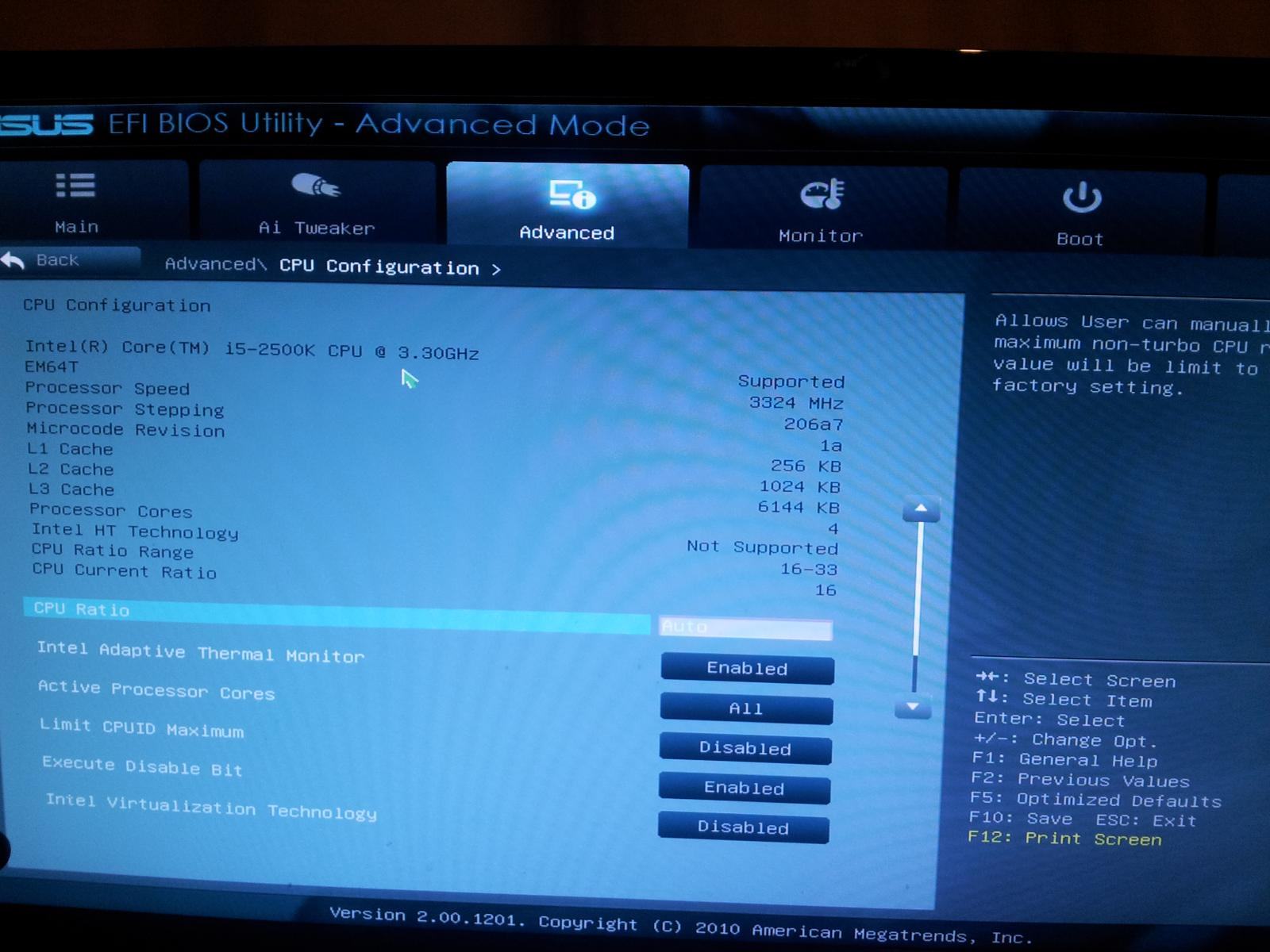

Ich habe eine Frage bzw Problem ...vor 2 Jahren habe ich mir eine intel i5 2500k und eine Asus p8p67 Mainboard zugelegt. Heute wollte ich den Prozessor übertakten ( bin tötlicher Anfänger xD) jedoch ist mir bereits vor dem OC'n aufgefallen, dass meine CPU konstant auf 1600 Core Speed bleibt. Selbst bei Prime95 oder IntelBurnTest Versuchen bleibt der Core Speed gleich. Er taktet nichtmals auf den Standartwert 3300.
Was ich bisher getan habe:
-Jeglichen Stromsparmodus ausgeschaltet
-Intel SpeedStep Technology ein / aus
-Cmos reset
-c1e c3 c6 ein / aus
Mir geht es momentan nichtmal mehr um das OC'n. Ich versuche vergeblich den Standarttakt bei Auslastung hinzubekommen. Mittlerweile bin ich echt am verzweifeln. Ich hoffe ihr könnt mir weiterhelfen.

Bei Problemen beim OC könnten BIOS-Screens helfen.
Das hört sich nach einem sehr komischen Fehler an. Was hast du denn sonst mit dem Rechner gemacht, dass es dir nicht aufgefallen ist? Welches Tool hast du denn zum Auslesen der Taktrate verwendet? Auch mal andere Verwendet? Einen CPU-Benchmark gemacht und geschaut, ob die Leistung hinkommt? BIOS aktuell?
Ansonsten mal schauen was die TDP Limits sagen, aber wie schon gesagt komischer Fehler und sollte es wirklich so sein, dass er nicht mehr macht, was ich mir nicht vorstellen kann, dann wäre es ein Fall für die Garantie, sofern noch vorhanden.

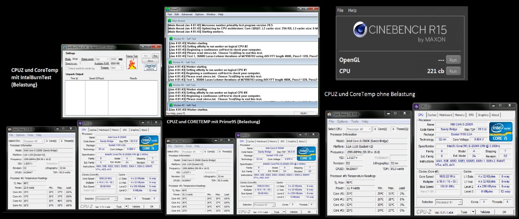

Wie gesagt es geht mir nicht mals mehr ums OC'n. Das erste Ziel ist es dieses Problem zu lösen.
Bisher ist es mir nicht aufgefallen, weil ich nicht wirklich leistungshungrige Anwendungen wie Spiele (zb Battlefield 4) gestartet habe.
Zum Auslesen der Takrate und Wärme benutze ich CPU-Z, HW.Monitore und Coretemp. Desweiteren habe ich Prime95, IntelBurnTest und Battlefield 4 für die Stresstests benutzt. Habe mir auch grade Cinebench besorgt und damit einen Benchmark durchgeführt (Ergebnis : 221cb). Leider weiß ich nicht wie oder wo ich jetzt an Vergleichswerte komme. Bios Version ist jetzt auch aktuell auf 3602 . Garantie ist leider nicht mehr vorhanden :(...Ich hab hier noch die Screenshots vom Bios und den Tests. Das Bios habe ich zurückgesetzt und nur Memory Frequenzy und die CPU Fan Mindestrpm eingestellt.
Im cb solltest du um de 550 Punkte haben, kommt also hin, mit den 1600MHz. Ein aktuelles BIOS findest du auf der Herstellerseite und der Rest steht im Handbuch. ;)
