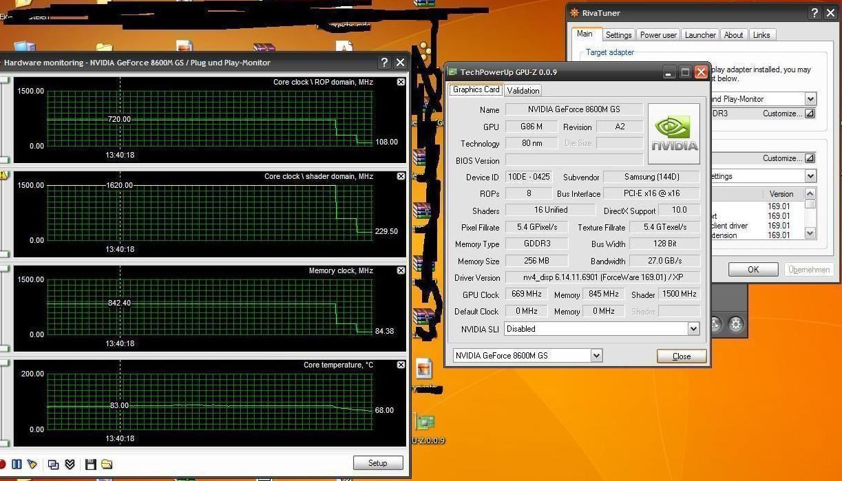

btw. rivatuner lässt maximal 1620 mhz zu für die shader. kann man dieses limit aufheben?! Denn meine graka scheint da noch nicht ganz am ende zu sein !
Kannst du den Shadertakt aktiv beeinflussen (Shader Multiplikator)?
Wenn ja wie machst du das?
169.xx treiber installieren, DANN ERST rivatuner. dann kann man den shadertakt vom GPU-takt abkoppeln und mit rivatuner beliebig einstellen.

@Nightfil: Kannst du mal einen Screenshot mit GPU-Z machen?
GPUz und rivatuner screenshots. Kann mir evtl jemand sagen wie ich unter rivatuner einstelle das ich mehr shadertakt eingeben kann ? max ist 1500(eingabe) 1620(anzeigen)
