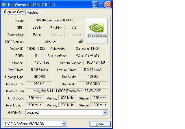

@Dicker182: Starte mal das Programm GPU-Z, und schau welcher Speicher bei deiner Grafikkarte verbaut ist.
Am besten du machst einen Screenshot davon!
Und versuch mal nur den Speicher niedriger zu takten, vielleicht hilft es ja!

Hi,
danke schonmal soweit. Habe heut die Tastatur mal rausgebaut und den Lüfter darunter etwas gereinigt. Naja jetzt sind es 5 Grad weniger, hat also net viel gebracht.
Im Anhang das Ergebnis was du sehen wolltest...
