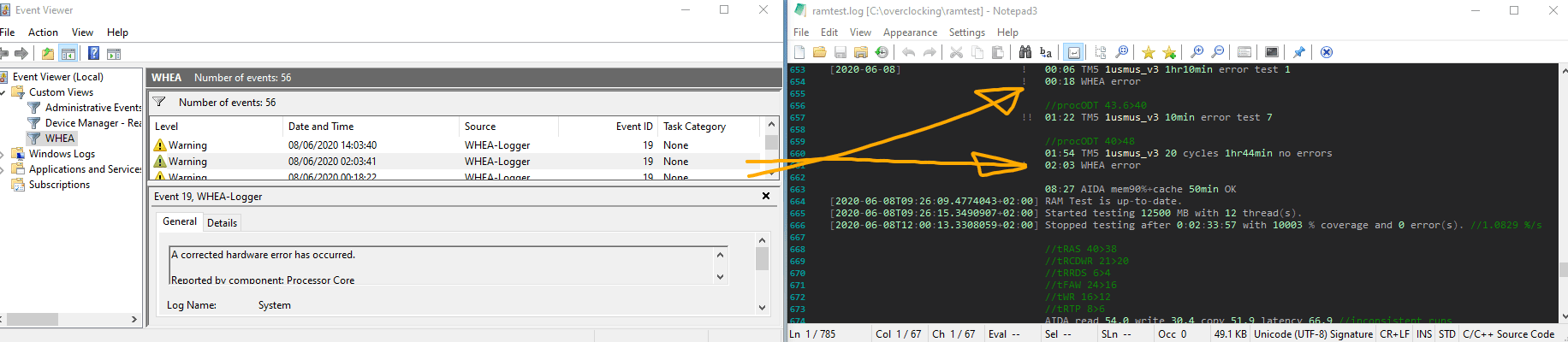

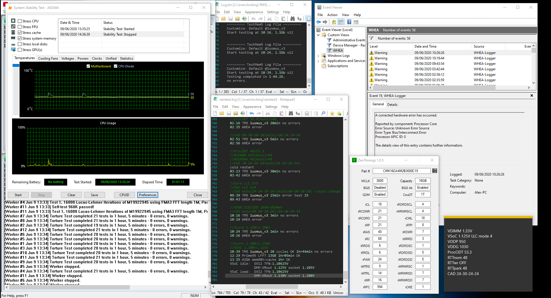

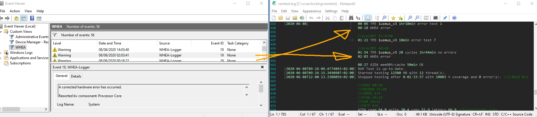

@emissary42 Kleines Update... Das war leider nicht 100% stabil. Ich hab gesehen, dass ein WHEA warning während dem TM5 Test gemeldet wurde. Es sieht nicht so tragisch aus aber die sind wie "hidden BSODs".
Eigentlich hatte ich relativ viele WHEA Fehler, auch wenn Idle!

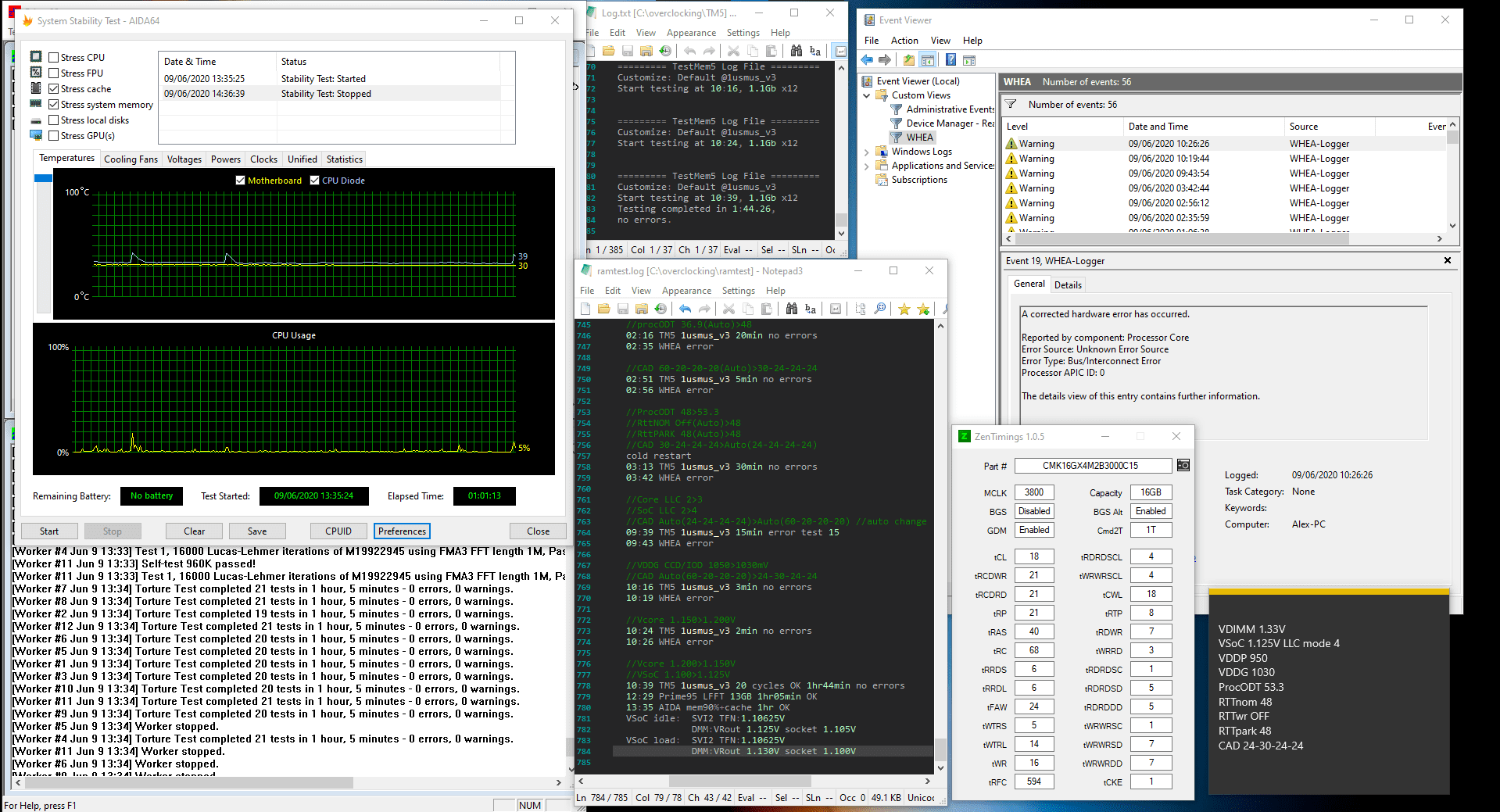

Ich habe also jede WHEA Meldung vom Windows Event Viewer ins Log eingetragen und versucht eine Lösung zu finden, ohne die Timings zu ändern. Oft kommt der WHEA Fehler bevor der Test seinen ersten Fehler meldet. HWinfo zeigt sofort, wenn solche WHEA Warnungen erscheinen.
Nach schlechte Erfahrungen mit Impedanz und VDIMM Änderungen, habe ich gesehen, dass es vielleicht am VSoC liegt (siehe Hardwareluxx RAM OC Anleitung)
Geändert: VSoC 1.100>1.125V, SoC LLC mode 2>4 also mehr Vdroop bei MSI
Die Spannung hat sich also mit dem gewünschten 1.100V angenähert. Gemessen:
Code:
VSoC idle:    SVI2 TFN:1.10625V
            DMM:VRout 1.125V socket 1.105V
VSoC load:    SVI2 TFN:1.10625V
            DMM:VRout 1.130V socket 1.100V
Früher hatte ich Load VSoC 1.082V am Socket
Ergebnis ist viel besser. Hier 20 cycles TM5, 1Std Prime95 Large FFT, und 1Std AIDA. Keine Fehler oder WHEA warning.
Log aktualisiert
Hier wurden auch procODT/RTT/CAD und VDDG angepasst, sowie tRDRD_/tWRWR_, die möglicherweise mit 'Auto' zu tief waren. Aber schlussendlich war hauptsächlich VSoC schuld bei mir.
tRFC ist tiefer sogar (612>594). Können die anderen Timings auch tiefer werden? hehehe :sneaky:
Ihr könnt versuchen, die Spannung ebenso einzustellen und sehen ob ihr stabiler werdet. Es hängt natürlich viel vom Mobo ab. Das hat bei mir funktionniert, kann aber bei euch anders sein.
Der SVI2 TFN Sensor ist zuverlässig aber leider ist die Auflösung nicht ganz gut. So sieht es während AIDA Load aus (avg 1.10625V mit kurzen Schwankungen min 1.10000V max 1.11250V)
Es *KANN* auch sein, dass wenn VDDG 'Autocorrected' wird, ist der Wert nicht richtig erreicht, da VSoC etwas zu tief ist. Leider weiss ich nicht genau, wo mann es messen kann. Und wie genau es überhaupt generiert wird.

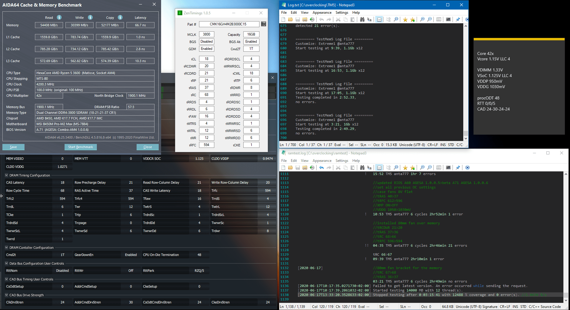

With that out of the way here are my final OC results (updated since last message) which are tight as can be:
I haven't tested very thoroughly, but after hours of gameplay I haven't encountered a single issue with these timings. I almost got CL17 (also tried 2T to no avail) but it would've required around 1.4-1.42V which is a bit too much for C-die. I've also done 3333 16-19-19-19-35 and 3200 15-18-17-17-34 without issue.

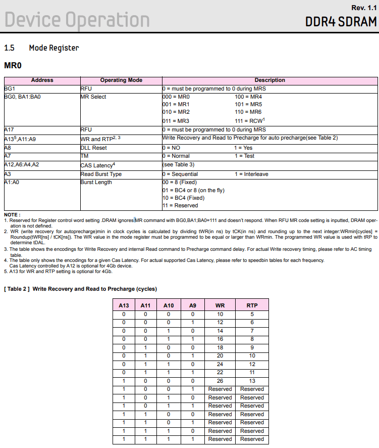

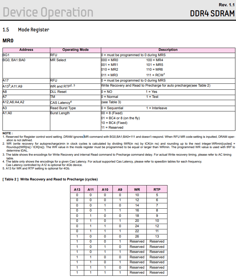

- tRTP bottoms out at 6 on most kits.
The lowest setting is 5 as per JEDEC and if you have Geardown ON, tRTP has to be even, so that's why. Also, tWR and tRTP are supposedly set with the same adressing bits in the DDR4 mode registers, with tRTP always being half of tWR. What I suspect is, if any of the two settings don't match the JEDEC mode register and Geardown spec, it will autocorrect. I also suspect Ryzen Master and ZenTimings only show what is set in the BIOS, so it's hard to say what the reality is without some proper testing. But those are minimum timings anyway, not absolute.
I don't bother and just always set tWR+tRTP together which has worked fine so far.
With that out of the way here are my final OC results (updated since last message) which are tight as can be:I almost got CL17 (also tried 2T to no avail) but it would've required around 1.4-1.42V which is a bit too much for C-die. I've also done 3333 16-19-19-19-35 and 3200 15-18-17-17-34 without issue.
I've tried Geardown OFF 2T for the odd CAS numbers but to be honest it just caused more issues at higher frequencies 🥴

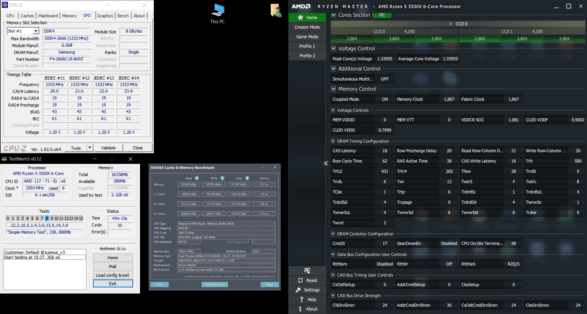

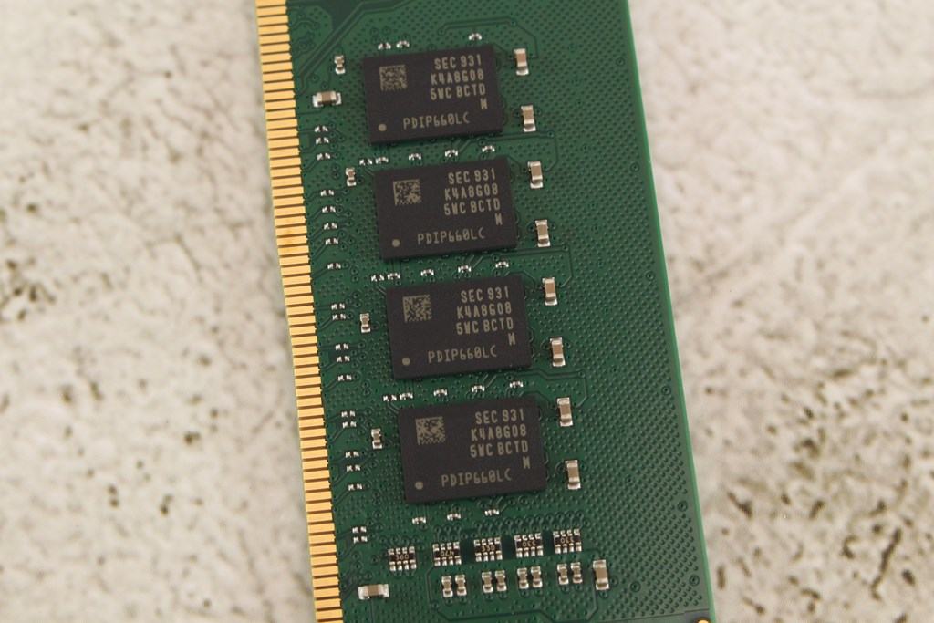

War gerade dabei nach verfrühten B550 Reviews zu schauen und bin dabei über einen weiteren C-Die Test gestolpert:
Transcend 2x TS2666HLB-16G (2x16GB) @ coolaler (johnuahuang)
Das OC-Ergebnis von DDR4-3500 CL19 ist aber in Anbetracht der verwendeten Hardware nicht gerade beeindruckend^^

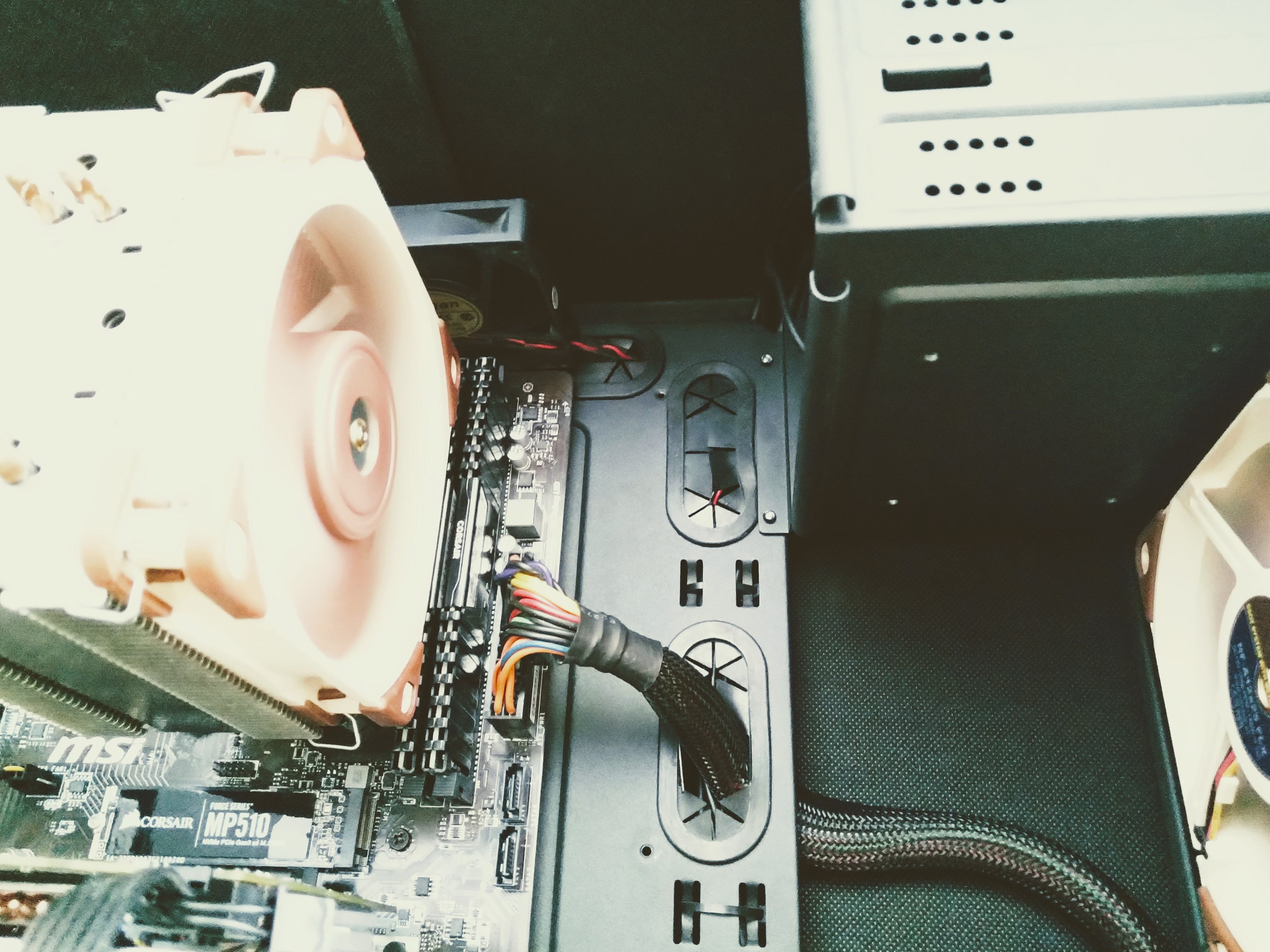

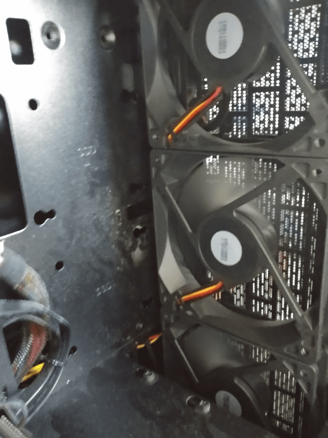

Kühlt ihr eure Dimms aktiv ? Würde mich über Bilder freuen :-)
lg

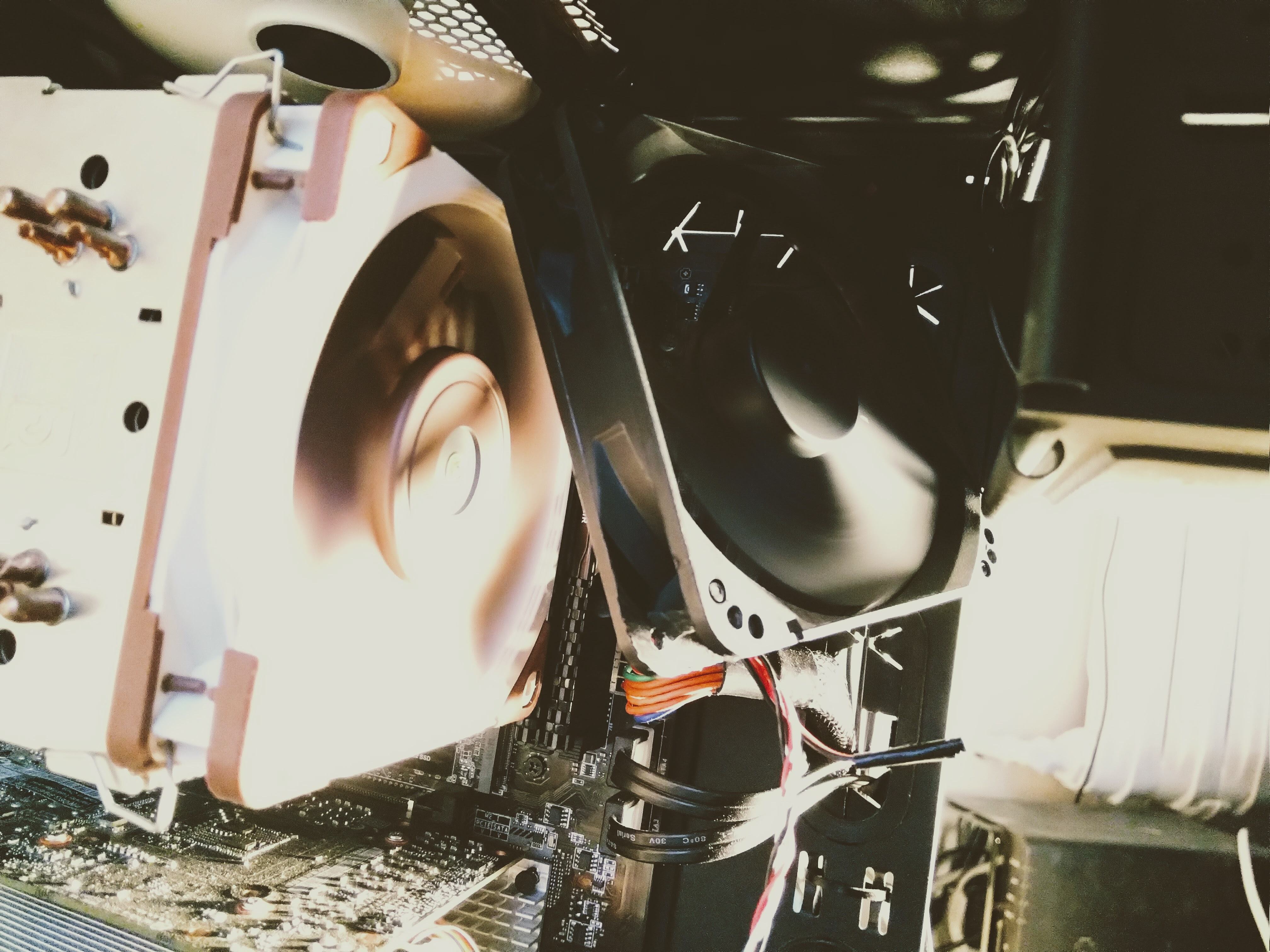

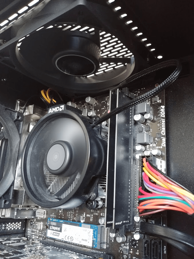

@Cpt_cool I have the AMD stock cooler and a 1200rpm 120mm fan up top as exhaust (modded 7V, so like 800rpm). Also 3 front intakes also 7V all 800rpm. Lucky for me my room has air conditioning so I don't need to worry about heat waves too much :d.
@Operation.Void Oh having a vertical mount cpu cooler must help a lot too! Is that a thermaltake case?
@Cpt_cool My cpu cooler sucks all the air coming from the front so not ideal... I'm trying different configurations while trying to keep it quiet. I made a 80x15mm fan bracket above the DIMM slots and it helped a lot. Tried top exhaust but it doesn't really help as the DIMM slot below the tower cooler doesn't get fresh air anyway
Yes it's a Thermaltake Versa H18. Incredible airflow, especially for mATX. I'm going to replace my CPU cooler with a be quiet! Pure Rock 2 at some point, we'll see how this plays out with my OC.
Update: Switched around my fan. So the 1200rpm (highest speed, but higher quality so quieter) fan is intake over my DIMMs from the top with a mesh filter and it seems to be stabilizing my previously unstable OC! Samsung C-die is very sensitive to temperature, just a 3c ambient change and poof my OC is unstable.
Danke für die Bilder !

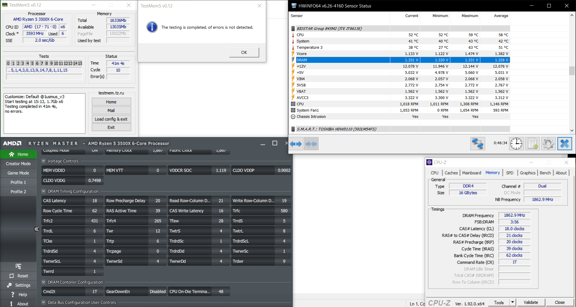

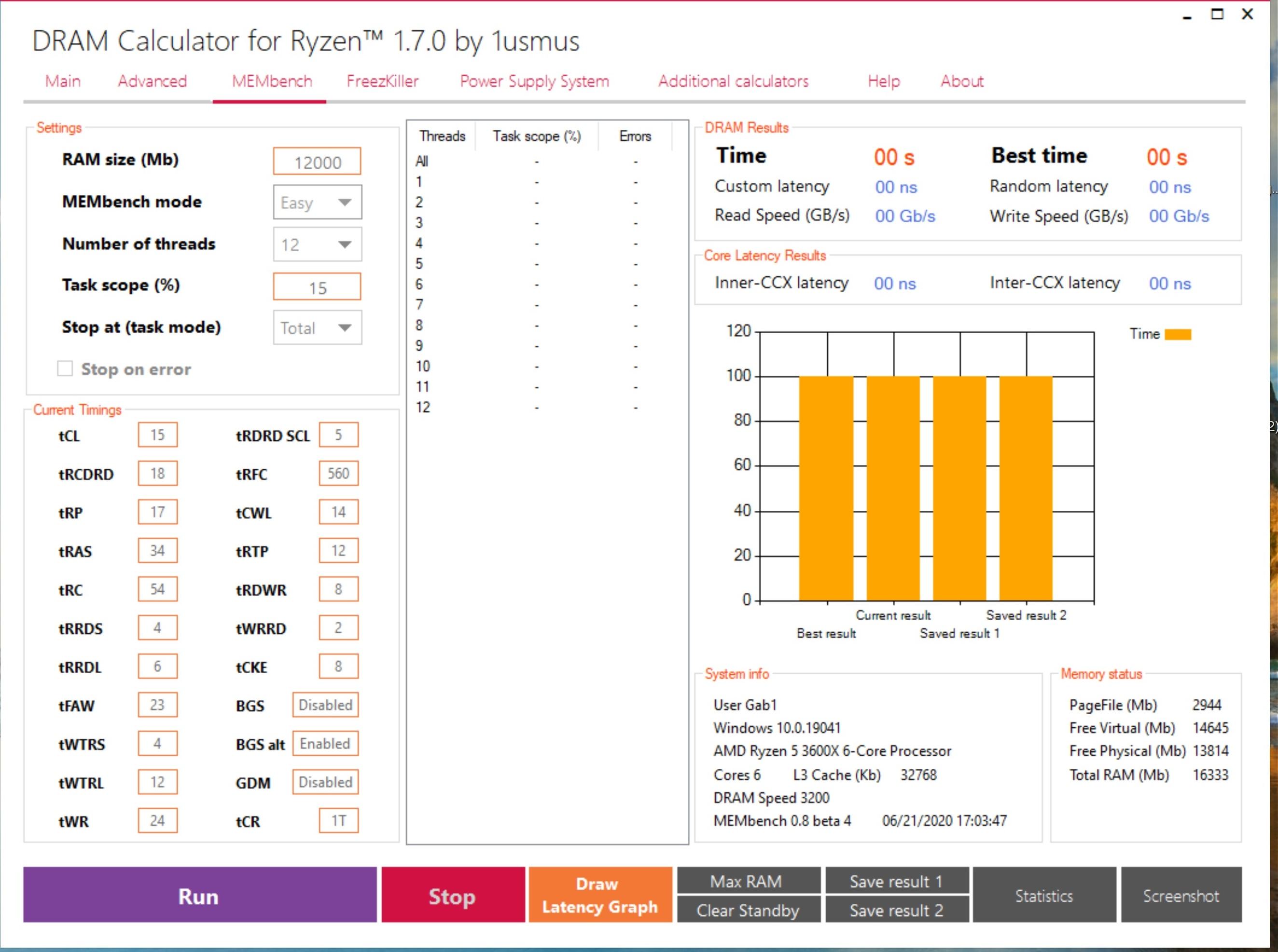

Sooo when I said I couldn't OC further, that was a lie. I did this at lower voltage (1.33V, in BIOS it is +0.144V offset) with tighter timings!
Update: Also ran HCI Memtest automated with DRAM Calculator for 600% (I know only 20 minutes but strapped for time) and it had zero errors. I can confidently say this OC is "stable".
