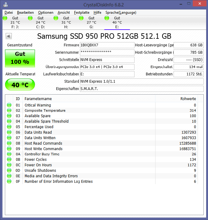

Heute die Systemhardware etwas verändert. Mir war aufgefallen, dass seit die 950Pro installiert ist, die Temperatur der GraKa im idle um mehr als 6° höher lag als zuvor. Gehäuse geöffnet und klar, die Hitze der M.2 wird direkt von der Graka eingesaugt.
Konfig (HW) - Reihenfolgen von oben nach unten
1. Slot - Graka
4. Slot M.2
6. Slot Phoebus
Direkt darunter bläst auch noch das NT die Abwärme rein. Als Ergebnis ist die Phoebus ziemlich heiß und gibt ihrerseits die Wärme an die M.2 ab.
Änderungen
1. Das NT gedreht, Abwärme nach unten
2. Einen Plattenkäftig rausgebaut um einen besseren Luftstrom von den vorderen Lüftern in Rtg M.2 zu erzeugen
3. M.2 und Phoebus getauscht
4. unterer Lüfter schaffte nur 600rpm, gegen einen original Fractal (max 1000 rpm) ausgetauscht und auf ~800 rpm eingestellt.
Ergebnis, im idle hat die M.2 eine Temp unter 40°, unter Belastung nicht über 41° C. Damit kann ich sehr gut leben.

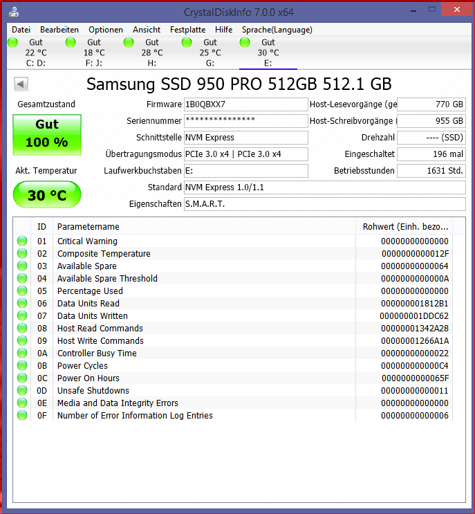

Seit gestern ist dieser Kühler unterhalb der SSD eingebaut. Angeschlossen ist der direkt ans NT, vllt finde ich noch ne Regelmöglichkeit.
Ergebins, mehr als 10° kühler im idle. Unter Last dann bis ~41° C.
Allerdings ist der nicht ganz so leise. Während des Betriebs ist kaum was hören, ist das Büro leise, allerdings leider doch.
