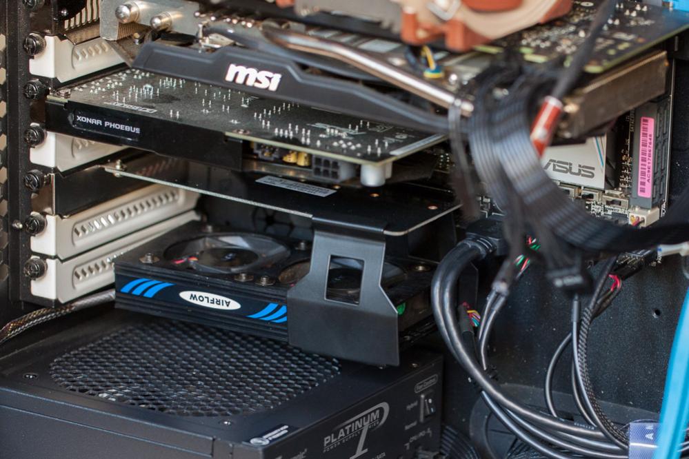

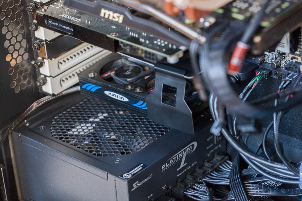

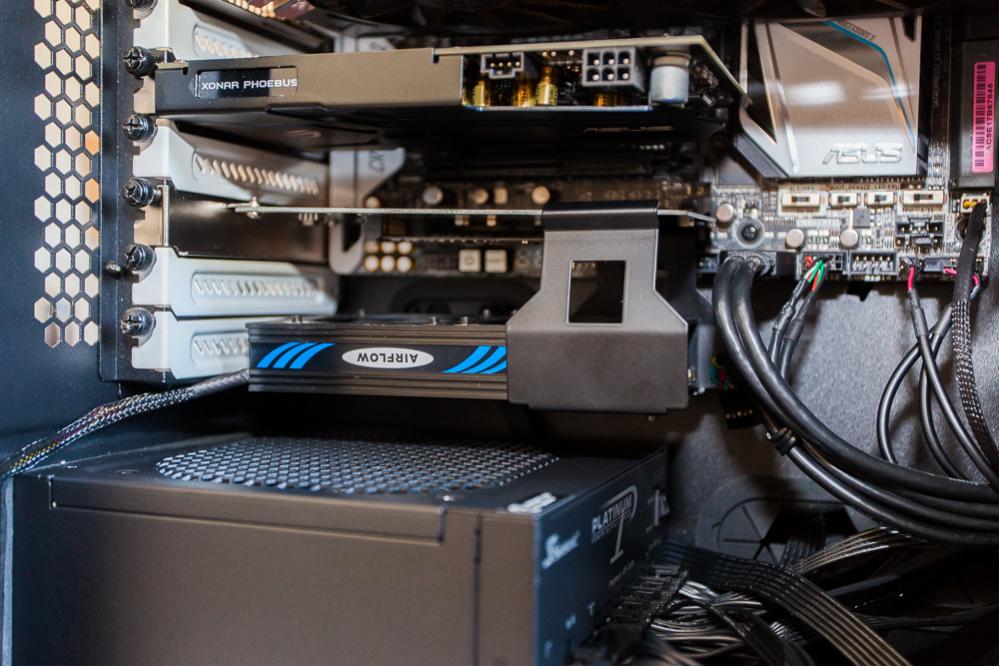

Habs grad probiert. Hier die Bilder
Den Umbau habe ich allerdings sein gelassen. Der Lüfter war mir dann doch zu nach am NT. Die Board ist jetzt wieder unterhalb der GraKa. Mit ~42-52° kann ich wohl leben.
Selbstverständlich könnten die beiden Klammern geändert (gekürzt) werden, dass die Lüfter näher dran sind. Aber der Aufwand lohnt nicht, mE.
Ich hätte die Halteklammer ganz abmontiert und den Airflow Lüfter mit 4 kleinen Abstandhalter direkt auf den M.2 Adapter befestigt , z.B. mit Kabelbindern, 2 breite Gummibänder etc... Der Aufwand lohnt natürlich nur wenn man Spaß am basteln hat . Benötigt wird das ganze sicher nicht :)
Wenn nur der Platzbedarf nicht so hoch wäre. Bietet jedenfalls eine Bastelmöglichkeit.
Im jetztigen Falle dreh ich dann doch den unterren Lüfter auf und senke um 2°, das reicht mir.

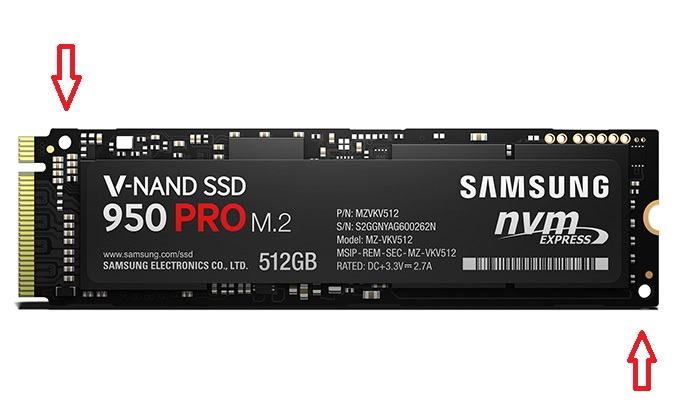

Edit: Ok habs gerade auf der Aqua Computer Seite gesehen , gibt auch einen Passiv Kühler allerdings nur in Verbindung mit der PCIe Adapterkarte . Schön wäre es auch einen Passiv Kühler nur für den Speicherriegel bzw. die M.2 Schnittstelle anzubieten. Da die Samsung 950 Pro zwei Löcher hat könnte man dort den Kühler auch befestigen.

Hier an den 2 Löchern müsste sich doch ein passiver Kühlkörper befestigen lassen

Wenn man an den 2 Löchern einen Kühler befestigt ist die Gefahr sehr groß die SSD über einige Zeit zu zerstören.
Das PCB der SSD ist nur 0.8mm, und über die Länge komm da ganz schön viel Kraft zusammen die zu einem verbiegen des PCB führt.
Und wenn man den Kühler so locker drauf macht das sich das PCB nicht verbiegt, dann kann man es mit dem Kühlen auch gleich sein lassen - da Wärmeleitpads immer einen gewissen Anpressdruck benötigen.
