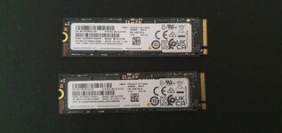

Für die Datensammlung auch mal ein Bild der eben erhaltenen SSDs

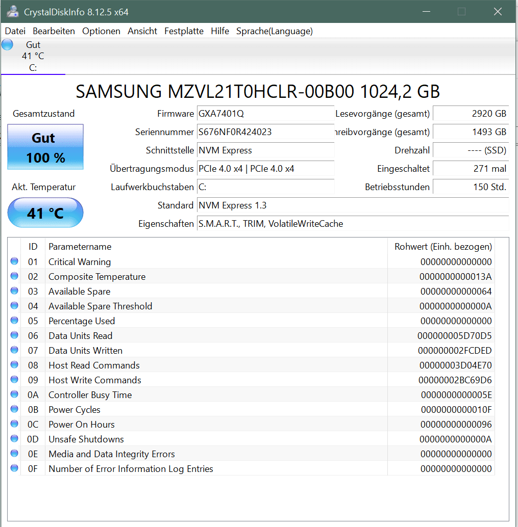

So, nochmal zum aufklären... ich habe tatsächlich die 00B00 Version mit FW GXA7401Q! Nicht die 7301!
Also muss es doch eindeutig aus der Produktion heraus eine neue FW geben

Gib mal her deine Firmware 😂
Zumindest besteht dann Hoffnung
Auf dem Label der PM9A1 sind Firmware-Revision und Herstellungsmonat aufgedruckt. Schau bitte mal nach, was auf deinem Exemplar steht.
Hab jetzt mal geschaut gehabt. Laut label ist die 7301 drauf, also normal. Finde es jedoch sehr merkwürdig, dass es überall anders ausgelesen wird. Ganz ehrlich - haltet es Ihr für so unwahrscheinlich, dass Rauer sich selbst eine neue drauf gehauen hat vor der Auslieferung? Leider gibt die offizielle Seite nicht viel her, aber der tech support ist durchaus auch für Gespräche offen, wenn es einer von euch probieren mag.
Danke für die Info. Dass Razer sich eine eigene Firmware gebastelt hat, halte ich für ausgeschlossen. Wahrscheinlicher ist, dass von Samsung für Razer eine eigenständige Nummerierung vorgesehen ist, die mit Exemplaren anderer Anbieter der PM9A1 nicht kompatibel ist.
