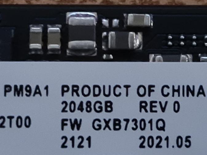

Heute zwei PM9A1 2TB von Mindfactory erhalten mit dem Produktionsdatum Mai 2021. Sollte die 2121 die Kalenderwoche sein, dann sogar Ende Mai hergestellt. Beide jedoch immer noch Firmware GXB7301Q.
Check das mal mit z.B. CDI oder sonstigen Smart Tools.
Kann sein, das der Sticker in der Produktion noch nicht umgestellt ist.

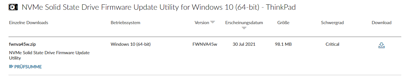

Es gibt von Lenovo ein Update des Tools vom 30.7.2021
Hat sich das schon jemand angesehen?
Die Lenovo-Variante der PM9A1 basiert auf einer anderen Firmwarelinie als die einzeln vertriebene OEM-Variante. Weiter vorn im Thread wurde schon beschrieben, dass sich die Lenovo-Firmware nicht installieren lässt.

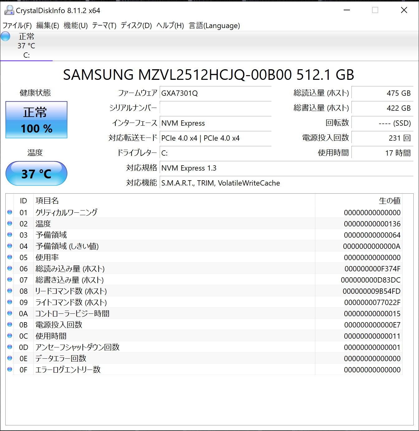

die PM9A1 MZVL2512HCJQ-00B00 (512gb bis 2tb) wird von VAIO in einem modell mit der bezeichung Z VJZ141C11L verbaut - vielleicht sollte man hier zwecks dem bezug der firmware ansetzen. hier mal ein link mit den daten zum VAIO-Z. der screenshot kommt von solch einem gerät und stammt von einer japanischen seite. es scheint, als ob VAIO (vertrieb durch Trekstor in der eu) hinter der vendor-id 00B00 steht, oder sich eben auch der vanilla PM9A1-OEM für ihre produkte bedient.
beste grüße - ich bin raus.
