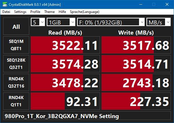

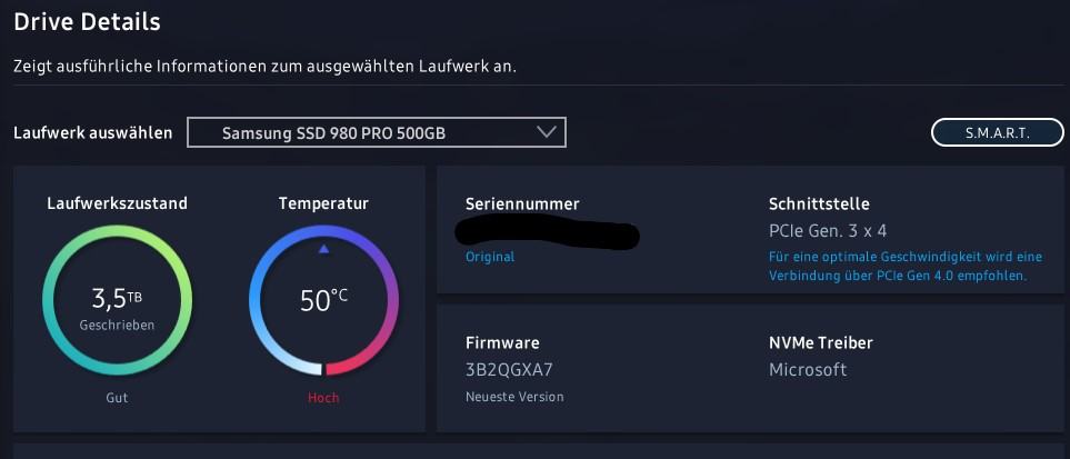

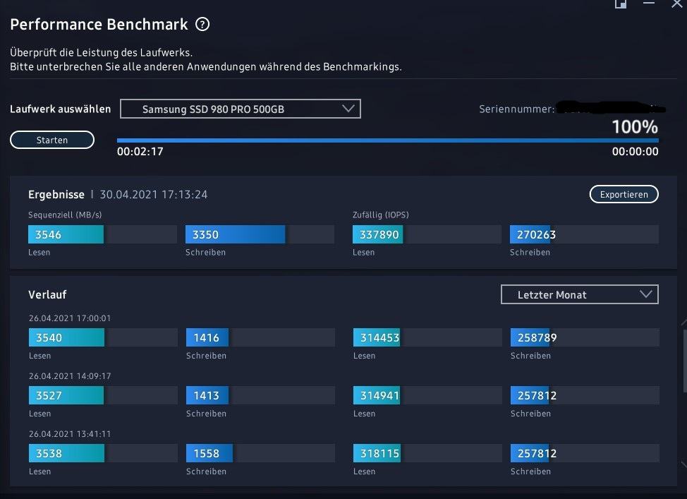

Also bei meiner 980 Pro hat die Firmware sofort eine Änderung gebracht:
hahaha ihr bekommt die Fw Updates angezeigt und keiner traut sich es zu installieren. Aus meiner Sicht sind die neuen PCIx4 M.2 alle samtnoch nicht voll ausgereift undochglaube Samsung bekommt das auf die schnelle auch nicht gebacken. Und mal überlegt wieviel Frames mir ne PCIx4 M.2 mehr bringt im Vergleich zu ner soliden PCIX3 970 Evo Plus...bleib ich bei meinen 2x 970 Evo Plus 2TB :fresse2:
Ich habe doch die Firmware gleich drauf gemacht und hat zumindest bei mir wieder altbekannte Werte gebracht, ohne das ich sonst etwas geändert habe seit dem letzten Test. ;)

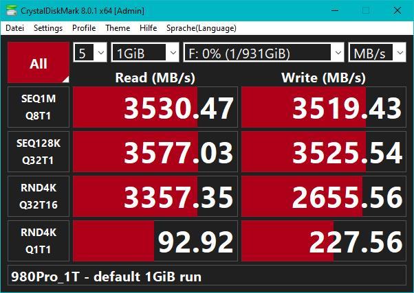

Jawohl, bei mir sind die IOPs im Magician auch etwa rauf gegangen. Habe jetzt mein Benchmark-parcour durch und muss sagen:
allgemein etwas mehr Write und vor allem bei Benchmarks mit vielen Queues und Threads merkt man wiederholt 1-2% mehr Performance.

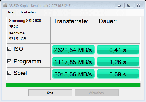

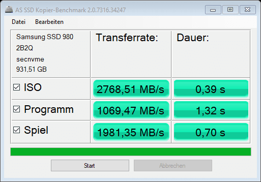

Nur als Beispiel, ALT:
Neu, man beachte Q32T16:
Aber im Großen und Ganzen alles im Rahmen von Messungenauigkeit.
Werde jetzt meine koreanische 980Pro (produziert im Aug-2020) rausschmeißen und chinesische einbauen (produziert im Feb-2021), updaten und durch die Tests jagen.
Ich hatte ja nur noch 1400MB/s Write, also den Bug, nach dem installieren der Firmware hatte ich sofort wieder die 3350MB/s (PCIe 3.0).

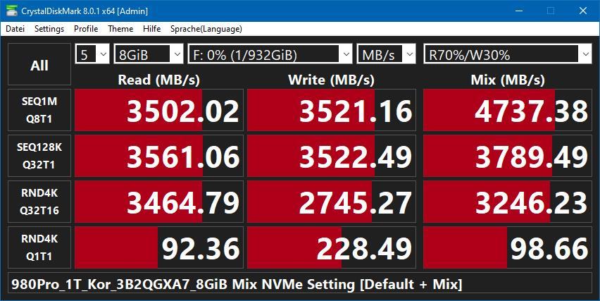

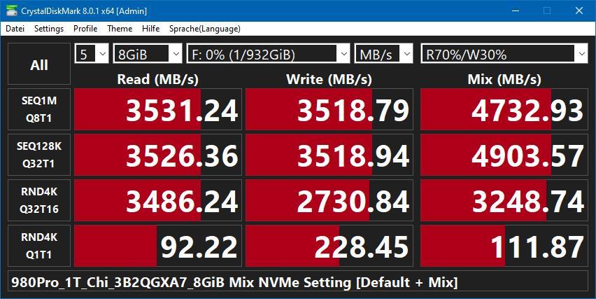

Chinesische (also ein halbes Jahr jüngere) 980Pro gefällt mir von den Temps und auch von der Performance nochmal 'n Ticken besser, sie wird jetzt 'n "Keeper".
Der Mix-Test, bei dem die PCIe4.0-SSDs über PCIe3.0 angebunden bidirektional über 3,5GB/s hinaus kommen
können (da dual-simplex-Prinzip = Vollduplex mit getrennten Übertragungswegen), schaffen gute 4,7+ GB/s (bei der 2B2Q-Firmware waren's noch ~4,5 GB/s)
Koreaner:
Chinese:

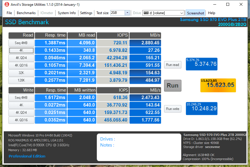

@ronin7 Der Unterschied zwischen einer 980 Pro und einer 970 Evo plus sieht beim Z390 so aus, allerdings ist die 980 Pro auch Systemlaufwerk:
Die 4K-Read-Werte deiner 970evo plus sind außergewöhnlich schlecht. Die sollten eigentlich zwischen 40 und 65MB/s liegen. Eventuell waren während der Messung Anwendungen aktiv, die ebenfalls Zugriffe erzeugt haben und somit die gemessene Leistung geschmälert haben.
