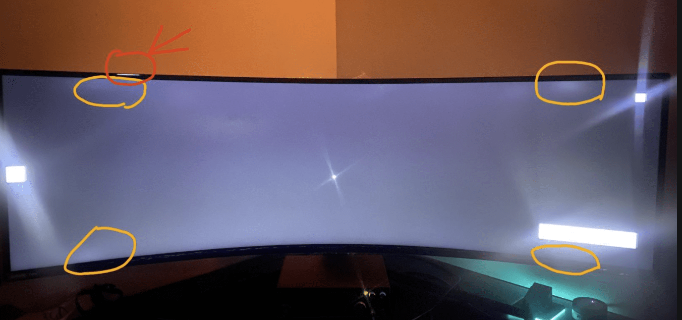

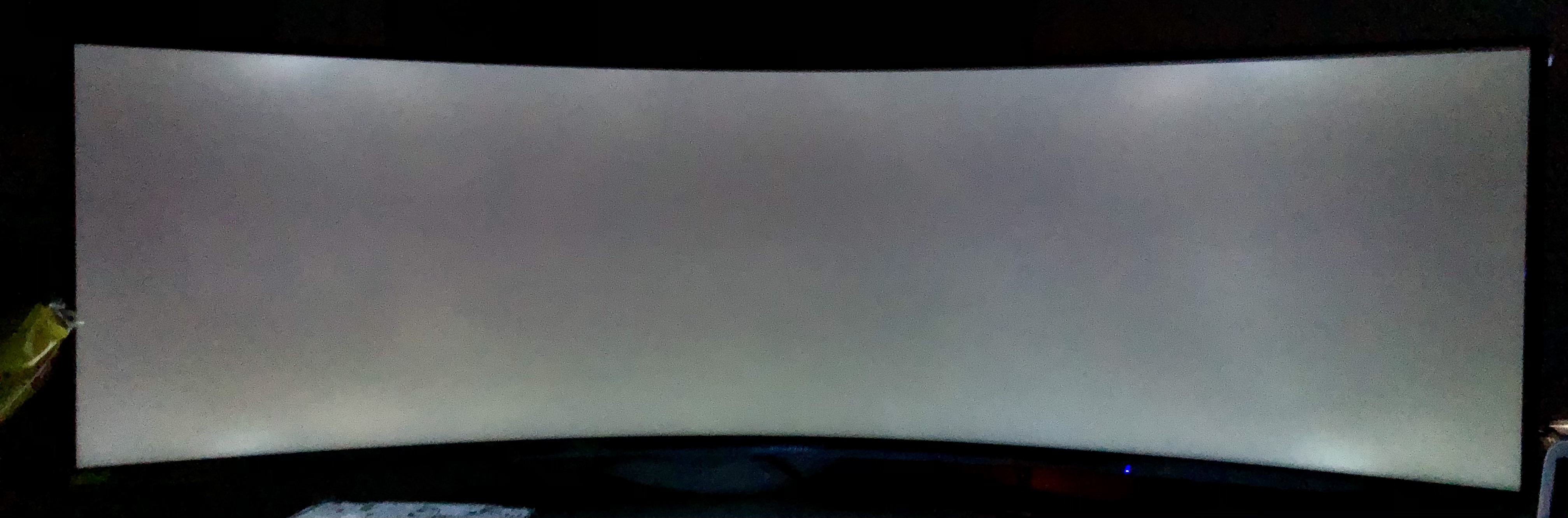

wie ist Eure Erfahrung bezüglich der auf dem Bild zu sehenden "orange" eingekreisten Stellen ?
das war jetzt bereits bei 2 Modellen einem N7 und einem N9 der Fall und ich wollte mal hören wie es bei Euch ist.
Man sieht das nur bei dunklem Bild.
habe vorgestern einen mit N9 bei MM gekauft allerdings noch nicht getestet. Das Rote sieht stark nach ein Lichtspalt aus. Ich bin echt gespannt ob die N9 Serien auch fehlerhaft sind..
Lichtspalt (rote Markierung) ist klar, das hatte meine Exemplar nicht -> aber die hellen Stellen die orange eingekreist sind, darum frag ich ja allgemein in die Runde.
Hatte auch einen N9 vom Mediamarkt.
Berichte mal @brainwave wie Deine Erfahrungen sind.
mein erster N9 von Mediamarkt hatte wahrnehmbare Lichthöfe, ebenso der N7 von Cyberport.
mit dem zweiten N9 von Mediamarkt bin ich rundum zufrieden.
ich musste also etwas Panel Lotterie spielen bis ich ein einwandfreies Gerät hatte.

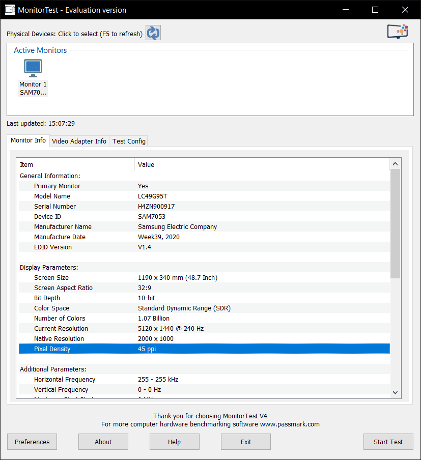

Passmark Monitor Test zeigt nur 45ppi anstatt 109ppi (Herstellerangabe) ?
auch die native Auflösung wird falsch ausgelesen.
scheint ein Bug in der Software zu sein :coffee:

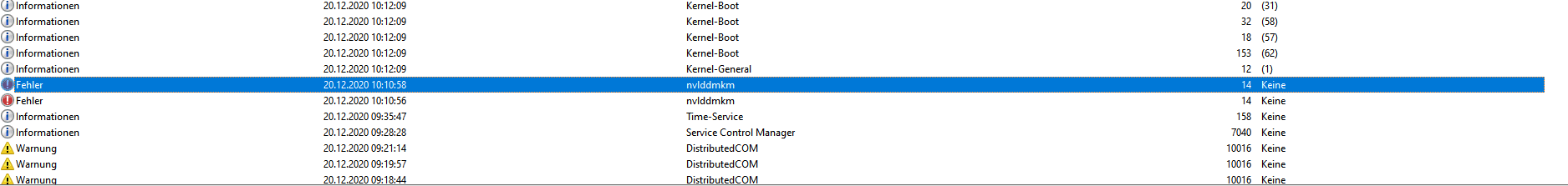

Hat jemand den neuen 460.89 Treiber von Nvidia?
Habe seitdem Probleme nach dem Sleep beim aufwachen das kein Bild mehr angezeigt wird und diese Fehler in der Ereignissanzeige erscheinen:
ich verwende den 460.89 und habe keine Probleme.

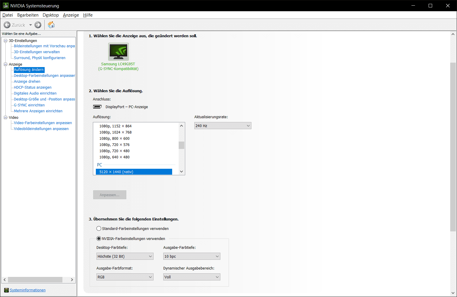

ich habe den G7 (C27G73TQSU) gekauft vor 2 Wochen. ich bin mit dem Monitor sehr zufrieden, ich finde nur eine Sache lästig. Bei 240Hz (Nvidia Einstellungen) hört man ein fiepen was beim ruhigen Arbeiten echt nerven kann. Stellt man ihn auf 144Hz ist kein fiepen hörbar. Kann das jemand bestätigen? Ich habe bisher noch kein Firmware Update gemacht (1006.0), da das Bild echt top ist, auch keine schlieren bei G Sync aktiv.

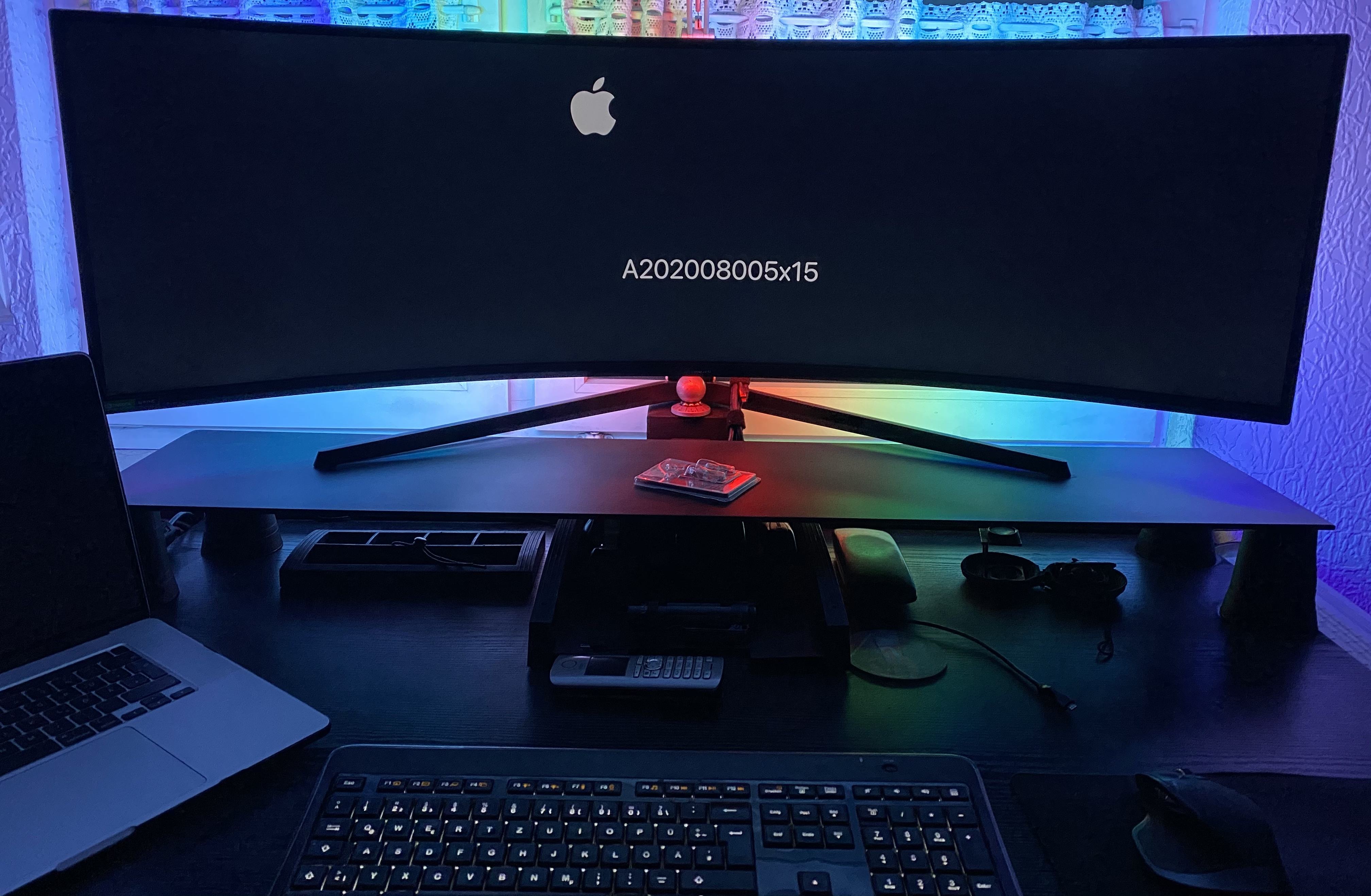

Habe mich mit dem Problem, dass das BIOS nicht angezeigt wird und dann erst was angezeigt wird wenn Windows startet an den Support von Samsung gewendet. Die Antwort war: Treiber updaten. Da hab ich mich dann erstmal fremdgeschämt für so eine facepalm-erzeugende Antwort.

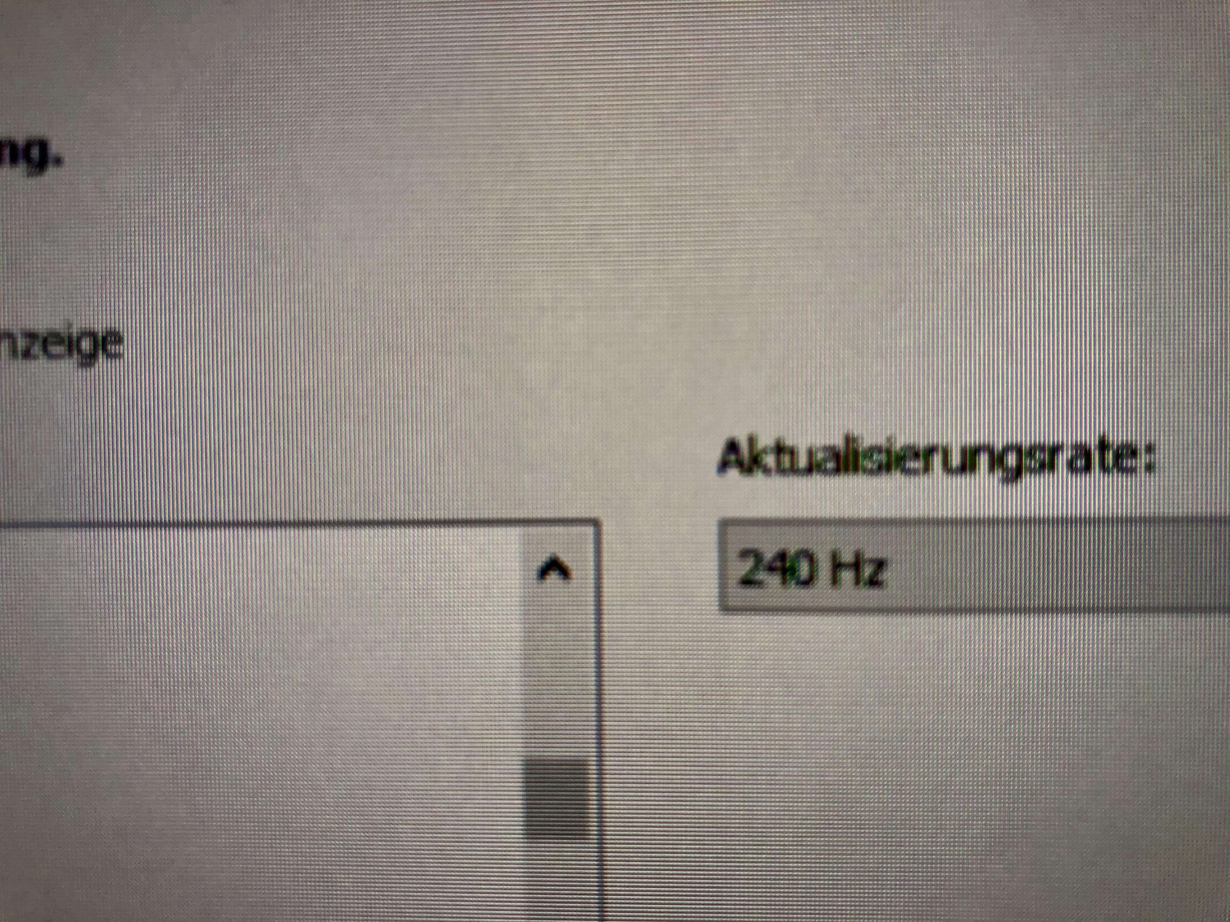

Habe jetzt meinen G9 (Sep. Modell) ein paar Stunden testen können. Neuste Firmware 1008.1 + RTX 3070FE (460.89)
Ergebnis: auch beim mir treten Scanlines bei 240hz auf!
Besonders stark mit dieser GIF Animation zu erkennen (auch bei 120hz!!) 2c8ef349a4e074a44e2b472a811a403d_original.gif (640×368) (imgix.net)
Keine Ahnung woran das liegt, bei der GIF-Animation tritt ein seltsames dimm\brighness Phänomen noch zusätzlich auf..

leider sind auch bei mir diese Lichthöfe vorhanden (Vollbild Schwarz)

Ich würde gerne nochmal das Thema G9 und "backlight bleeding \ Lichthöfe" sowie "Scanlines" ansprechen.
Wie ist die Ausprägung bei euch so?
Bei mir:
Wie ihr aus den Bildern entnehmen könnt, habe ich 4 Spots (jeweils links und rechts, oben und unten).
Am besten zu erkennen, wenn man leicht seitlich auf den Bildschirm schaut.
Dazu habe ich im 240hz Modus und volle Auflösung das bekannte Scanline-Problem:
Sobald dieses Bild dargestellt wird, habe ich auf dem gesamten Bildschirm Scanlines:
Der Scanline-Effekt wird durch diese Gif-Animation noch extremer und deutlicher: https://ksr-ugc.imgix.net/assets/02...-q=50&q=92&s=0d153a1f5b7af1a570f2128d92a0a508
Bin mir sicher, dass die Scanlines reine Software-Probleme sind. Ändere ich die Auflösung bzw. stelle die Hz runter, dann tauchen die nicht mehr auf.
Die Lichthöfe sind HW-Phänomene, die andere Hersteller auch haben.
Keine Ahnung, ob ich mit diesen Macken leben soll oder das Teil wieder an MM zurücksenden soll. Ansonsten bin ich dem Monitor recht zufrieden.
Nachtrag: die meisten Probleme lassen sich dadruch vermeiden in dem die native Aufösung (5120x1440) geändert wird!

Die Lichthöfe haben wohl leider sehr viele Modelle, ich sehe diese auch auf Deinem ersten Bild.
ich hatte einen N7 und einen N9 wo das Problem mit den Lichthöfen ähnlich stark ausgeprägt war,
der drittes Modell Fabrikationsserie N9 (KW39) war dann einwandfrei, hatte keine Pixelfehler, keine Scanlines und auch keine anderen Probleme.
Es ist leider bei Samsung und auch anderen Herstellern oft eine Panel Lotterie da die QA einfach nicht ausreichend oder gar nicht existent ist wie sie nötig währe.

dunkel mal das zimmer komplett ab ohne das licht im hintergrund und mach nochmal nen bild :P
welches model hast du ? N7? habe dieselben probleme with du mit dem N7

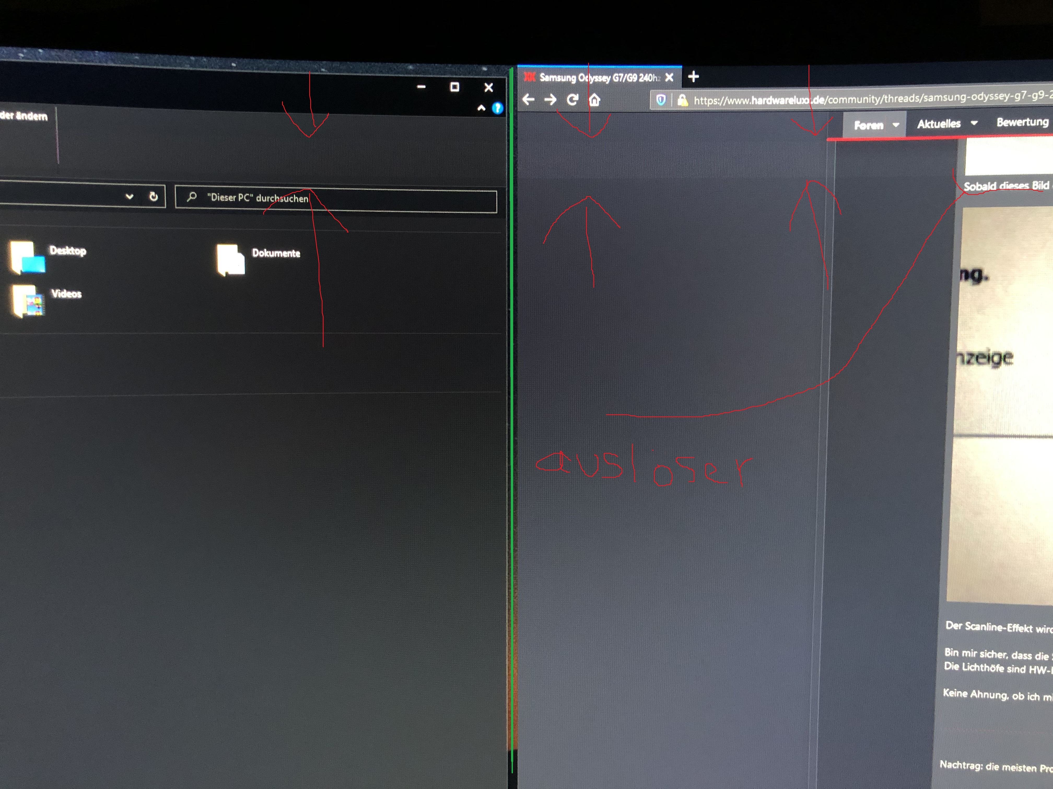

Eben noch einen PIP Test gemacht. Zwei unterschiedliche Quellen angeschlossen (2 aunabhängige PCs!) und das obige Bild zum darstellen der scanlines aufgemacht.
Resultat: quer über den Bildschirm über beide Quellen hinweg (grünner Balken ist die Mitte des Bildschirm mit jeweils Source1 rechts und Source 2 links) ein Balken in Höhe des Bildes zu sehen. Das wird immer lustiger o_O
