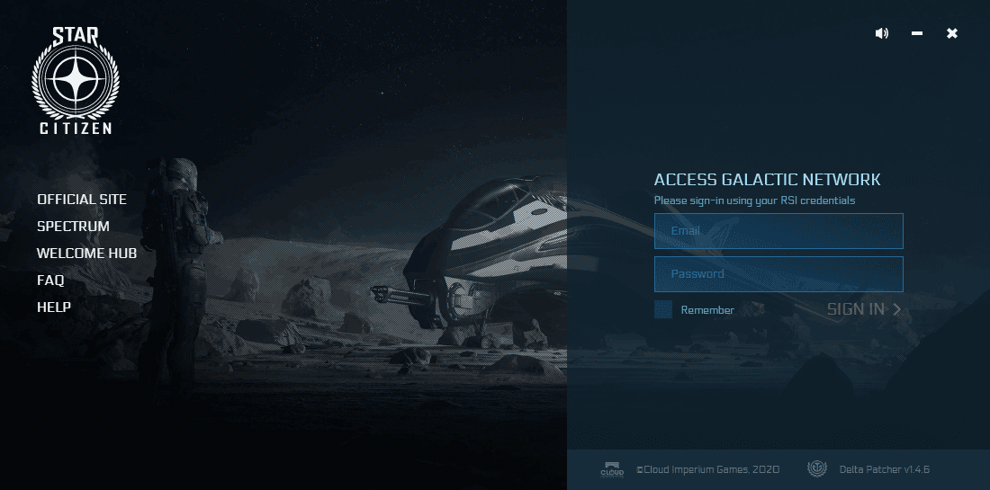

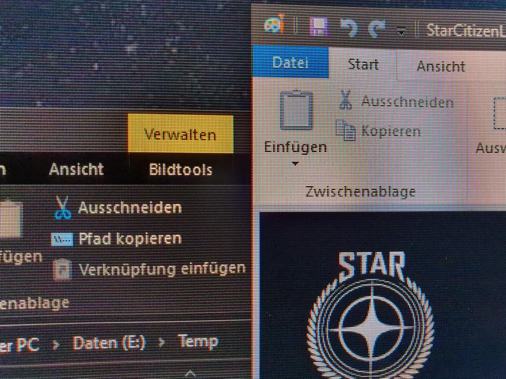

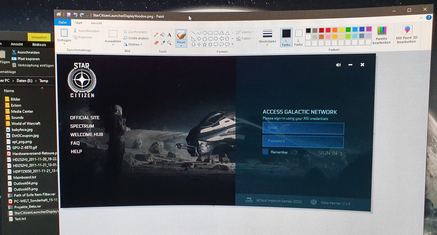

Mein Sohn hatte das Problem, dass der G7 (C32G73TQSU) beim Star Cititzen Launcher geflackert hat. Dort werden verschiedene Hintergrundbilder angezeigt, beim Wechsel der Bilder trat immer ein kurzes Flackern auf, bei einem gab es Streifen auf dem gesamten Monitor. Wir haben dann die Firmware auf 1009.3 (von der C32G74TQSU-Seite) aktualisiert. Auch danach war der Fehler noch vorhanden.
Nach Installation des Monitor-Treibers Samsung_MonSetup_091006.exe von der Downloadseite war dann das Flackern beim Bildwechsel nicht mehr vorhanden, nur bei dem einen Bild waren die Streifen immer noch auf dem gesamten Bild zu sehen. Der Monitor scheint ein Problem mit der Anzeige des bestimmten Bildes zu haben, wobei der problematische Bereich in der oberen Mitte des Bildes zu sein scheint. Wird dieser durch ein anderes Fenster überdeckt verschwinden die Linien plötzlich.
Der Support bat an, den Monitor zu überprüfen, was aber ein Rücksenden zum Service beinhaltete und somit mit zu großem Aufwand verbunden war.
Anbei das problematische Bild sowie Fotos vom Effekt.

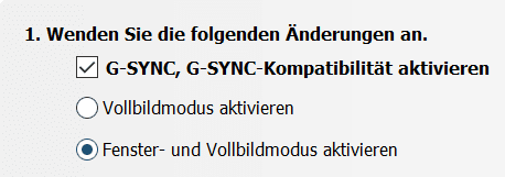

hab auch kein Flackern bei GSync.

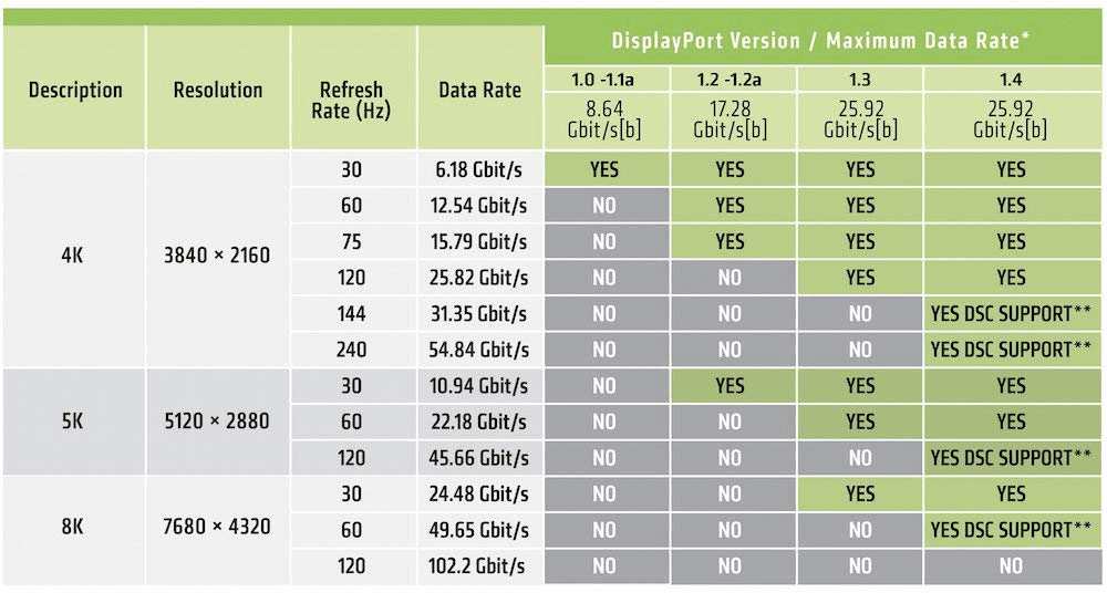

Ich hab leider diesen Monitor nicht, aber abhängig von deinem DP- Standard ist nicht jede Auflösung voll kompatibel mit 240 Hz.
