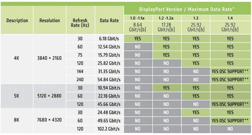

Ich hab leider diesen Monitor nicht, aber abhängig von deinem DP- Standard ist nicht jede Auflösung voll kompatibel mit 240 Hz.

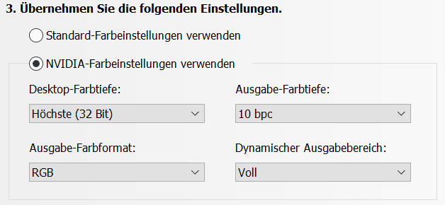

Es ist grundsätzlich immer besser gewesen wenn die Grafikkarte quasi die Bildsteuerung übernimmt.
Vor allem scheint RGB eigentlich immer sehr zuverlässig zu funktionieren.

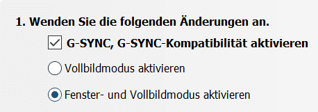

Bezüglich des Flackerns:
Es könnte ja sein das Ingame andere Hz - Zahl eingestellt sind als im Desktop.
Da es der Launcher von einem unfertigen Spiel ist, könnte es sein das dort der Fehler ist und nicht vom Monitor oder Grafikkarte resultiert.
