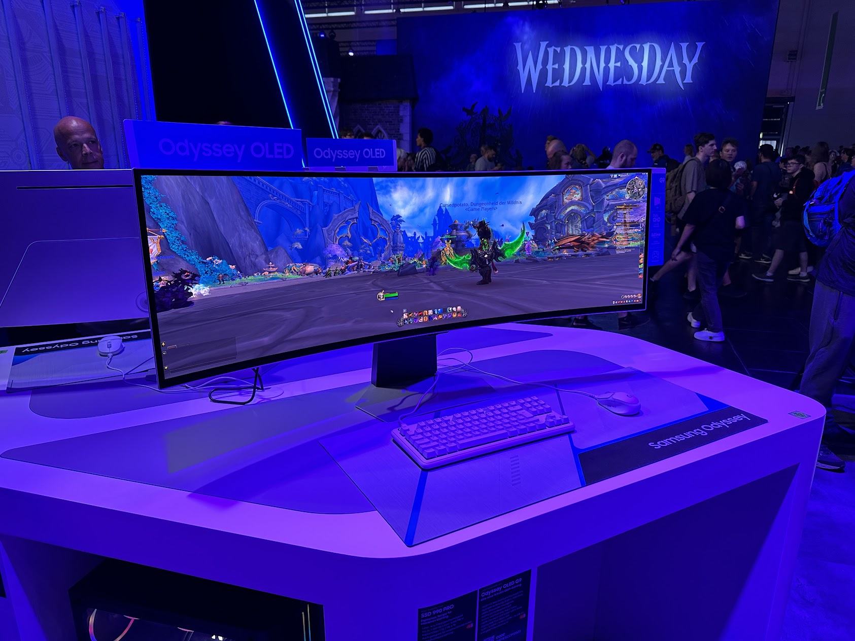

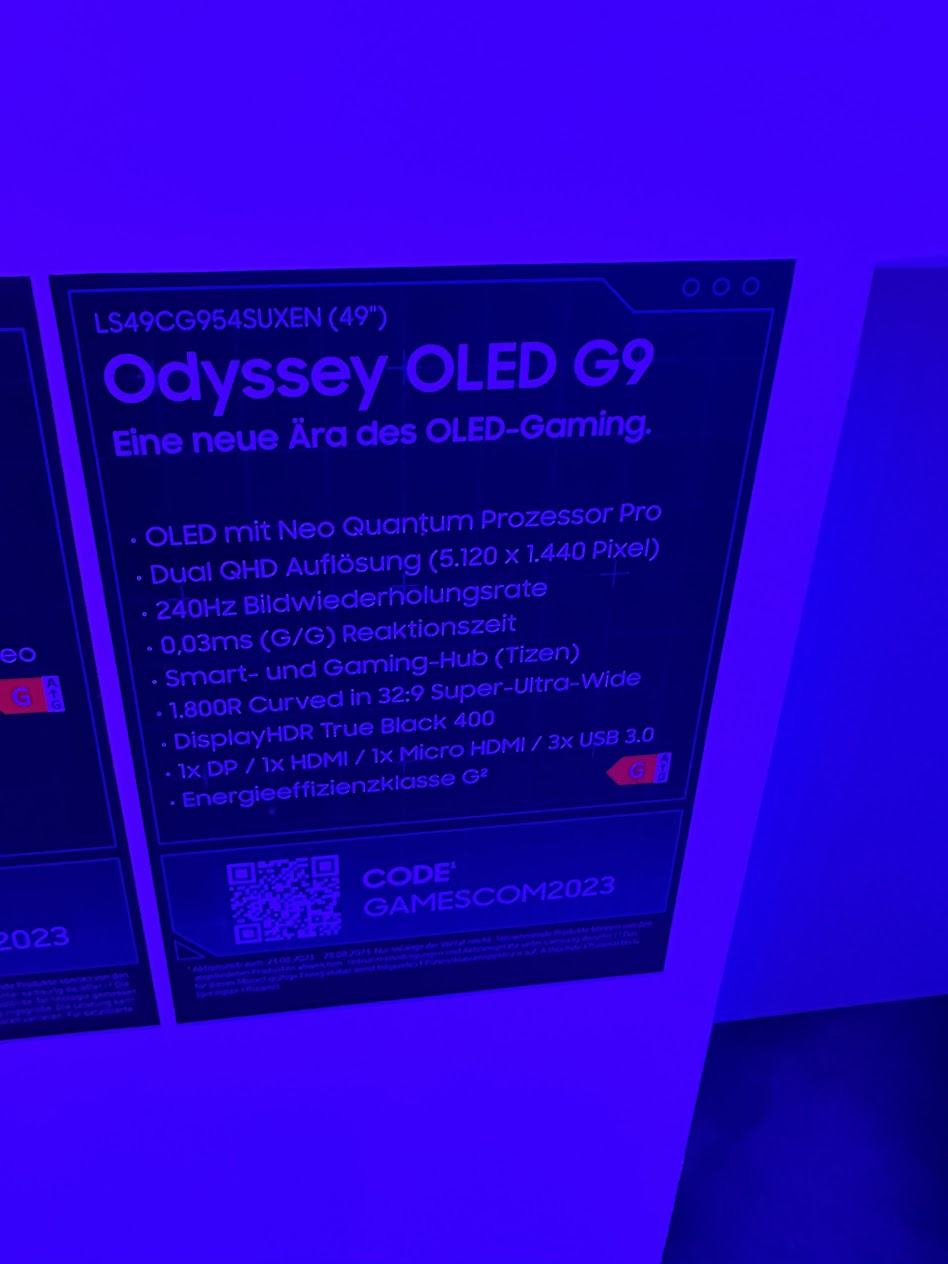

Ich bin mir zwar sicher, dass 250 Nits sehr wenig ist,
ABER
Stell Dir vor, Du fährst nachts mit dem Auto und könntest, wie beim MS FS2020 von 23 Uhr die Zeit auf 14 Uhr Mittags drehen.
Das würde Dich extrem blenden. Warum, die Augen haben sich daran gewöhnt.
Der OLED kann nur 250 Nits, aber er kann auch 0. Der Kontrast ist das Entscheidende und die Farben, welche absolut klar sind.
Denk auch an die Reaktionszeit von nicht Grau zu Grau 1 oder gar 4ms sondern nur 0,03.
Ich denke am Ende ist die Helligkeit garkein Problem.
Als ich hier auf der Gamescom stand, fand ich das Bild super.
Sobald mein C9 verkauft ist, wechsle ich auf den hier.
Trifft aber nur zu in dunkler Umgebung.
Er spricht aber von hellerer Umgebung und da wird der native Panelschwarzwert sehr schnell egal sondern die Panelreflektion (schwarz wird bei QD-OLED gräulich) und die Helligkeit wird wichtig.
