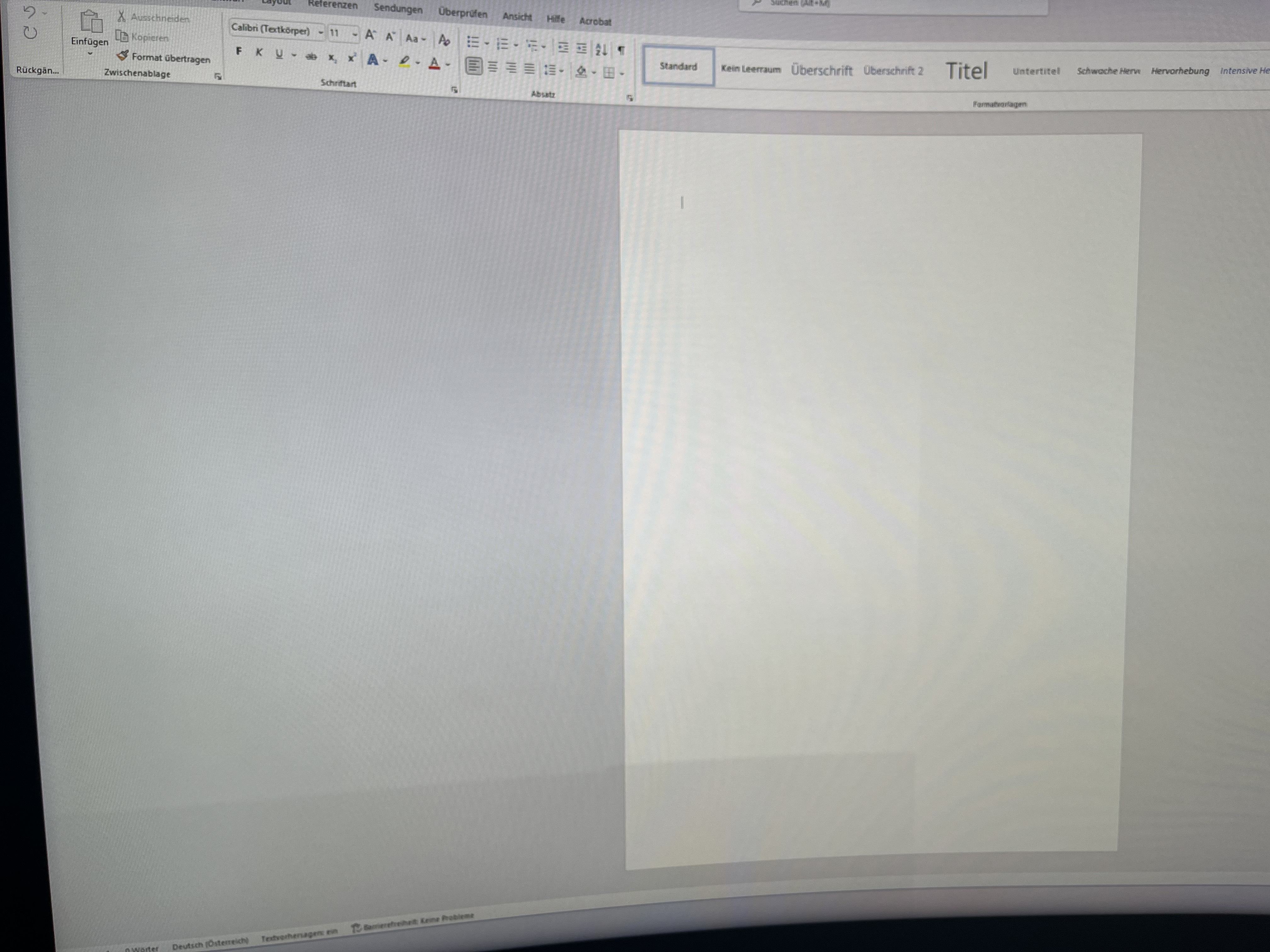

Das Panel ist inzwischen in 4 gleichmäßige Sektionen mit unterschiedlichen Helligkeiten geteilt. Es fällt vor allem beim Arbeiten (Office, Java Entwicklungsumgebung, ...) bei Programmen mit hellen Farben (vor allem Weiß) inzwischen stark auf. Die linke Sektion ist im unteren Drittel nochmal geteilt mit einer Abstufung.
Es ist für so ein Hochpreisprodukt qualitativ eine Frechheit. Leider gibt es keine vergleichbare Alternative zum Odyssey. Ich habe daher missmutig den Odyssey Neo G9 bestellt.
Edit: Immerhin verschickt Amazon schnell, Paket ist bereits am Weg und soll noch diese Woche eintreffen.
Anbei ein Bild vom Problem mit den Übergängen. Der Bildschirm wirkt, als wäre er in 4 gleichmäßige Zonen geteilt. Die linke Zone ist zudem im unteren Fünften nochmal unterteilt.
Edit: So deutlich wie hier merkt man es eben bei weißem/grauen Hintergrund. Bei färbigem Hintergrund / Videos / Games / Bildern ist es defacto nicht sichtbar.

Der Langzeittest vom G9 ist bei mir zwiegespalten. Habe vorhin den Samsung Support kontaktiert, da einige Probleme aufgetreten sind:
  • Der Monitor verliert das Signal und das Bild bleibt schwarz. Er lässt sich dann weder ein- noch ausschalten. Erst nach ca. 10 Minuten ist das Menü wieder ansprechbar. Passiert ausschließlich beim Starten des PCs bzw. beim Neustart. Im laufenden Betrieb: Kein Problem.
  • Der Kleber in der linken oberen Ecke löst sich.
  • Das Bild hat im linken Viertel eine hellere Verfärbung bekommen, als ob ein Teil des Bildschirms defekt ist. Es ist nur bei hellen Farben sichtbar, vor allem bei weißem Hintergrund.
Da der Monitor inzwischen natürlich knapp über 2 Jahre alt ist, ist das mit der Garantie wahrscheinlich hinfällig. Ich bin gespannt, ob eine Reparatur möglich ist / angeboten wird oder ob ich halt darauf sitzen bleibe.
Edit:
Super, der Support kann mir nicht wirklich weiterhelfen, außer: "Schon einen Werksresett am Monitor versucht?" Hat mich dann an einen Wiener Reparatur Shop verwiesen (1,5 Stunden Anfahrt), der für einen unverbindlichen Kostenvoranschlag 45€ nehmen will.
Hatte den defekten Monitor bei den lokalen Kleinanzeigen verramscht, beim gemeinsamen Testen ist der Monitor eine halbe Stunde nicht aus dem Standby erwacht und das Menü konnte nicht aufgerufen werden. Er hat den Monitor trotzdem gekauft, da er sich eine Reparatur zutraute.
Falls wer ähnliche Probleme hatte, vielleicht sind die behobenen Fehler hilfreich:
  • Kein Bildsignal / Menü nicht ansprechbar: Fehler lag beim defekten Netzteil.
  • Helligkeitsunterschied: Defekte Platine
Er hat Netzteil und Platine aus einem zweiten Monitor mit gebrochenem Display ausgebaut. Nun funktioniert er offenbar wieder einwandfrei.
