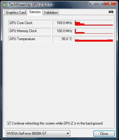

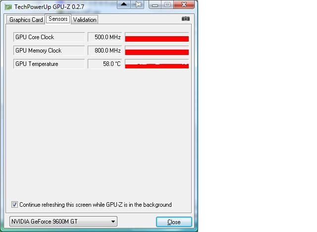

Vergleich doch mal meine GPU-Z WErte mit denen von b|ank0r
GPU Core Clock: 169 vs. 500 Mhz
GPU Memory Clock: 100 vs. 800 MHz
GPU-Temperatur: 42 s. 58 Grad
Wie gesagt, meine GPU scheint überhaupt nicht runterzutakten.

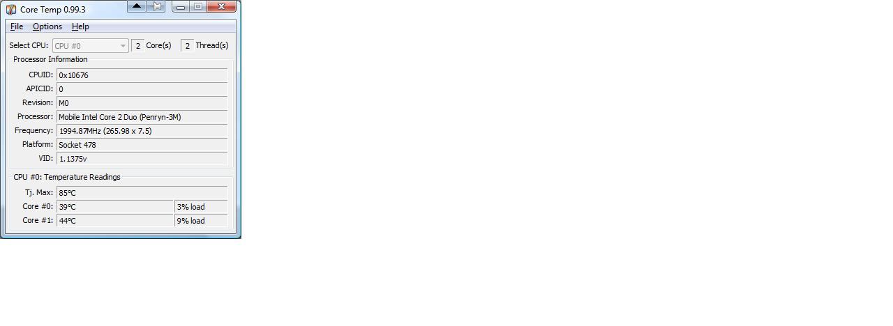

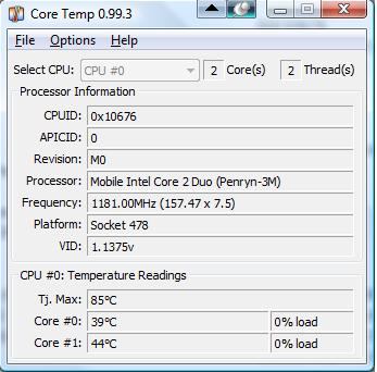

gleiches gilt für meine CPU:
auch hier siehste, obwohl weniger load als bei b|ank0r mehr als 10 Grad mehr (mit dem selben Programm gemessen). Auch VID und Frequenz sind bei mir konstant hoch und gehen auch nie runter.
Core 0/1: 30/31 vs. 39/44
vid: 0952 vs. 1.1375

Bei dem GPU Test hatte ich beim gleichen Test noch 30Sek vorher noch:
GPU Core Clock: 500 Mhz
GPU Memory Clock: 800 MHz
Kann man diese Heruntertaktung deaktivieren ?

Das mit der GPU hab ich rausbekommen. Es stimmt, wenn ein externer Monitor dran hängt, dann regelt er die nicht mehr runter.

also bei mir sinds bei CoreTemp kurz nach dem Einschalten 39/44. Die VID verändern sich im NOrmal-Modus gar nicht. Die Ergiespareinstellungen sind alle wieder auf den Ausgangswerten. Mein Prozessor scheint einen defekt zu haben. Werde mein Samsung zurückschicken. :-[
Jetzt scheint auch ein Core totalen Müll zu liefern.

Ich wäre mir nicht so sicher ob Everest / Core Temp bezüglich Prozessor und Chipsatz alles so korrekt auslesen, dafür unterscheiden sich die Werte zu sehr. Everest z.B. sagt mir das der FSB abgesenkt wird während Core Temp meint es wäre der Multi.
Ich kann mir aber generell nicht vorstellen das Dein Notebook bzw. der Prozessor einen Defekt hat, vielmehr wird dort irgendetwas in der Treiber-/Betriebssystemkonfiguration nicht passen. Hast Du XP/Vista mal per Hand neu installiert!?
PS: Wenn der Prozessor und die Grafikkarte nicht heruntergetaktet werden sind die Temperaturen doch in Ordnung. Wenn man das hinbekommt müsste alles wieder passen.
Also GPU wird runtergetaktet, wenn ich seit dem Neustart nie einen externen Monitor angeschlossen hatte. Habe ich hingegen irgendwann einen externen Monitor angeschlossen, dann wird diese bis zum nächsten Neustart ohne externen Monitor nicht mehr heruntergetaktet.
