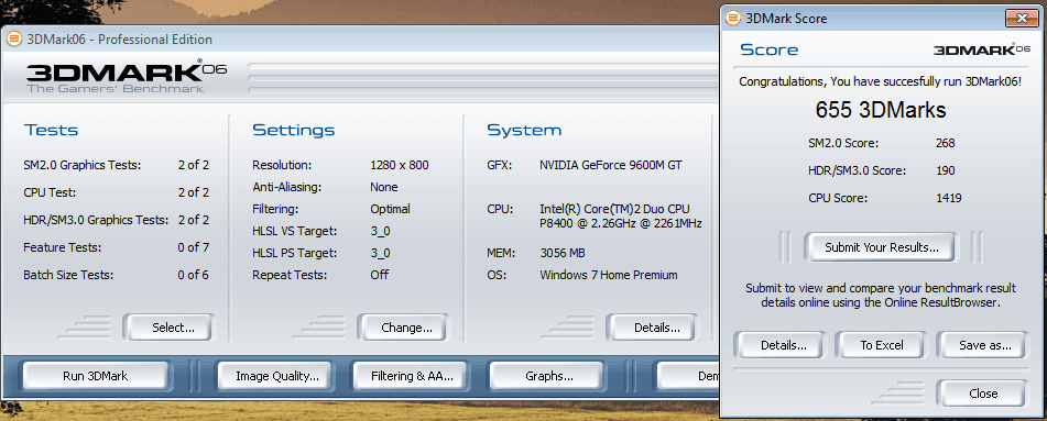

hey leute könnt ihr mir mal helfen ich hab folgen des problem, und zwar funzen keine games mehr, und die 3dmark bewertung ist auch total mies.
was könnte das denn sein?
ich hab hier mal nen 3dmark screen und von cpuz den sensor log

schau dir mal die Grafikkarten temperatur an. geht bis 106° hoch. wird sich automitsch runtertakten, damit sinken die 3dmark punkte natürlich in den keller.
in letzter zeit wurde eh darüber diskutiert, wegen "notebook aufschrauben, wärmeleitpaste erneuern und dann funkts normalerweise wieder" aber so hohe temperaturen sind ja ein wahnsinn. lad die mal CPUID Hardware Monitor runter lass es neben 3d mark laufen, dann siehst du auch die cpu temperatur. und gib das bild dann bitte hier preis. aber ich schätze die temperatur iegt bei 90+ grad.
ich kann ja auch coretemp laufen lassen und prime oder?
also bei cortemp komm ich mit prime auf core 1 79°C und core 2 87°C
hab den test genommen mit maximum heatpower
aber bei mir wird auch der lüfter nie hörbar lauter und es bläst auch kaum luft aus dem lüftungsschlitz...
hol mal nen staubsauger und halt ihn an die luftungsschlitze. hast du schon mal die tastatur heruasgenommen? dann kannst du den lüfter blockieren, damit er sich nicht überdreht. vielleicht ist der lappi einfach so "verdreckt" ?
jupp.. ab und an mal absaugen und nicht dauerhaft mit dem höchstleistungsprofil unterwegs sein und das ganze passt.. habe jedenfalls keine gegenteiligen erfahrungen gemacht und mein book ist jetzt auch schon richtig alt.. und läuft jeden tag stunden.. um stunden um stunden..

jah also ich hab nie höchstleistung drin, und nen staubsauer oder werkzeug hab ich hier nicht ich bin in berufschule in nem wohneim bis zum we und wollte jetzt halt zocken und es geht nicht, ist desnn normal das der lüfter nicht mehr schneller dreht?
froher meinte ich hat der lappi mehr geblasen als jetz...
keine ahnung.. ich bilde mir zeitweise auch ein, dass das ding wärmer wird als damals.. aber das ist blödsinn und kommt nur durch dieses gelese hier im thread.. ist wie spielen mit fraps.. wenn der counter im bild hängt, merkt man schlechte frames.
