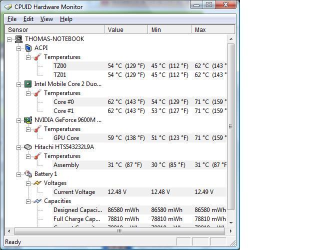

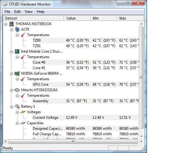

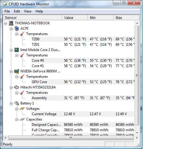

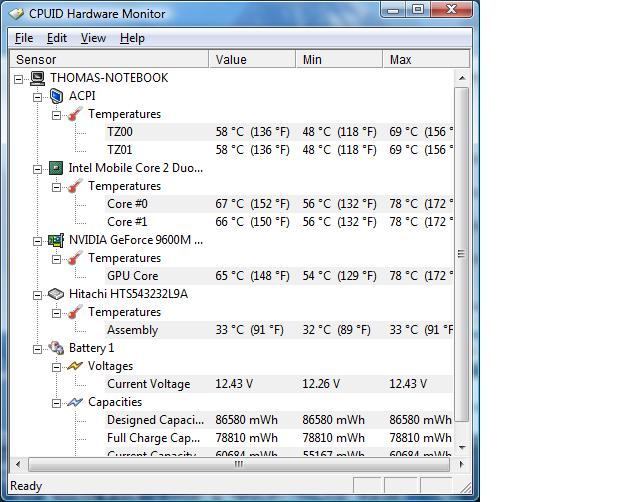

so ich hab gestern wieder einmal 3d mark durchlaufen lassen, und heute auch nochmal. insgesamt 4 mal. heute hab ich die tastaur abgebaut, abgesaugt und durchgeblasen, da kam diesmal schon einiges an staub raus.
1. gestern: 3dmark06: 5719 :aus idle temperaturen
2. gestern: 3dmark06: 5655 :gleich nach dem 1. 3d mark06
3. heute : 3dmark06: 5815 :aus idle temperaturen
4. heute : 3dmark06:5750 :gleich nach dem 1. 3d mark06
temperaturen seht ihr im anhang.
hat wieder mal einiges gebracht.
alle temperaturen bei undervolting der cpu.
